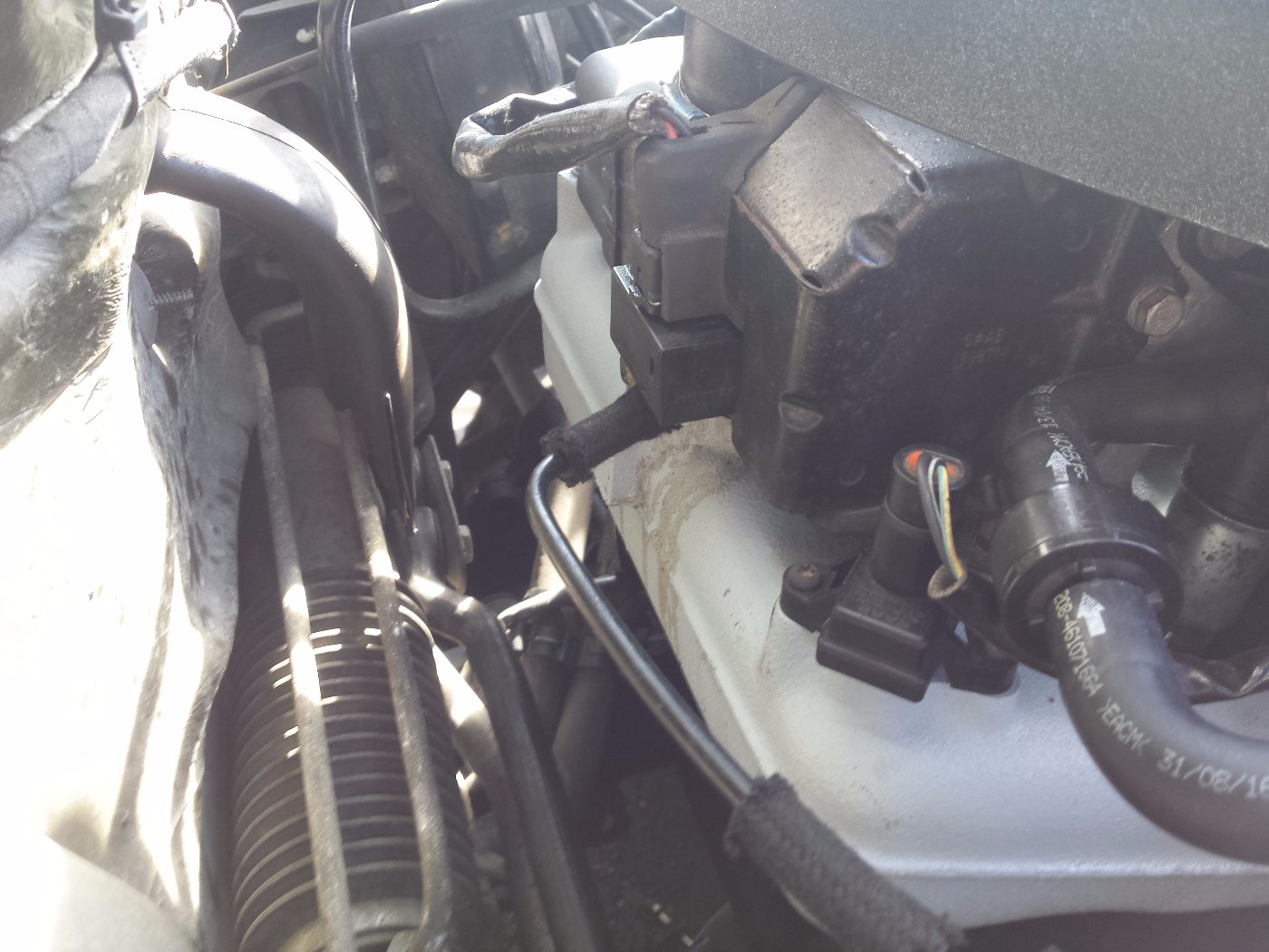

Men tilbage til bilen, jeg har haft et stykke pap under bilen en nats tid, og der var et par oliedråber på det.
Hvad er der nu galt :cry:
OP med bilen for at undersøge, og hvad satan oliespild fra indsugningsmanifolden.
Ved nærmere inspektion var det fra gasspjældet
Suk
Kontrol af krumtapshus ventilation slanger
Ingen olie,
Hoved mistænkte er intercooler er fyldt med olie, jeg overvejer stærkt at bore et hul i en endetank, dræne olien og sætte en selv skærende skrue i for at lukke hullet. istedet for at afmontere kofanger, og stiver for at afmontere køleren. og jeg skal finde en oring til gasspjældet, da den helt åbenbart ikke er tæt.

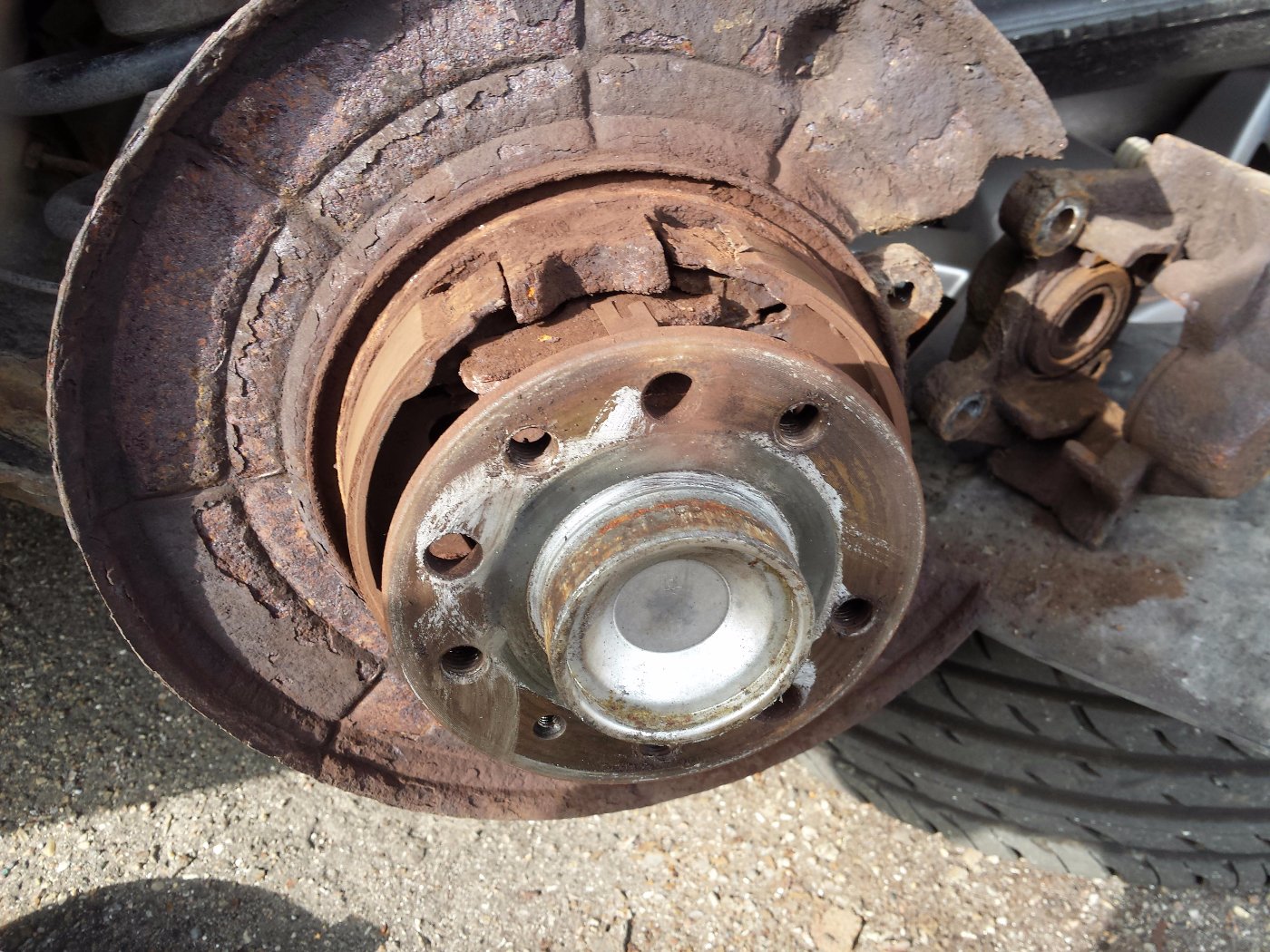

Bagbremser, et kedeligt emne.
Da jeg købte bilen så bagbremserne meget kedelige ud, læs meget rustne.
Jeg håbede på at jeg kunne bremse mig ud af problemet.
Men nej !
Fik en pibe lyd fra hjulene, her forleden, kiggede lidt på bagbremserne og det var byt til nyt.
Skiver, klodser bremsebakker og monterings sæt blev indkøbt, og en "hygge" lørdag blev afsat til projektet :(
Og det var ikke noget kønt syn.
Fejl Aldrig aldrig Fedt imellem bremseskive og hjulnarv, da det kan give anledning til bremser der vibrerer
Håndbremsen lignede lort, Og bremseklodsrene var rustet fast.

Resultat bilen bremse meget bedre, end da jeg købte den som nysynet.
Håndbremsen virker som den skal.
Noget jeg burde have lavet da jeg købte bilen, da et bremse rulle felt ikke kan afsløre dårlig bremsevirkning på vejen.

De går løs med en tydelig knæk lyd, og dette værktøj.
Prøver nok med nye bolte, da de gamle er meget rustne, og slidte :lol:
