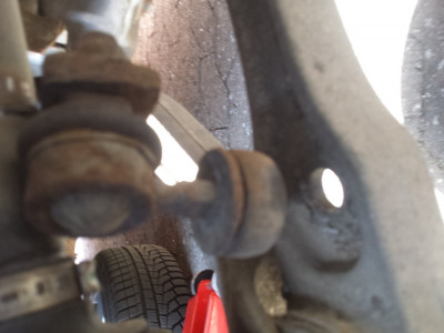

Da bilen var på lift alligevel, så skiftede jeg den bageste krængningsstabilisator, med en opgraderet fra Abbot.
Denne sammen med et solidt ophæng til tandstangen, og 17 tommer hjul med ordentlige dæk.
Har forvandlet bilen fra en trist familiecontainer, til noget man tør presse lidt rund i svingene, og den ligger stabilt på motorvejen, selvom resten er standart komponenter.

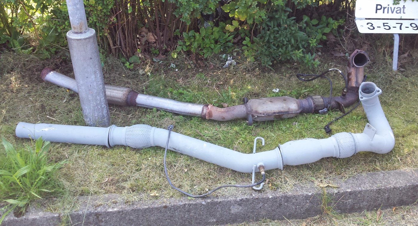

Forrøret blev indkøbt da prisen var rigtig, og ja det er 3" fra turbo til bagsæde med kat.
Oprindeligt ikke fordi jeg behøvede det, til den lille effektforøgelse jeg har planer om, men fordi jeg "KU"
Fik kørt en lidt længere tur i dag, og Den er som forvandlet, bedre trækkraft ved alle omdrejninger, bedre speeder respons.
Jeg er vældig glad, endelig føles det som 200 hk. :D

Turboen blev skiftet med en fra en Aero, og det hjalp på olieforbruget, og trækkraften, men ikke på økonomien.
Men der var 2 knækkede pindbolte til udstødningsmanifolden,
Topstykket blev skiftet da det var lagervare, men ingen ændring på økonomi og trækkraft :twisted:
Udstødningen blev skiftet, den gamle var fuld af huller, den blev opgraderet til en såkaldt sports udstødning.
Kun ændring i lyd, ellers ingen ting :roll:
Forrøret blev skiftet og holy shit trækkraften kom tilbage
Så den foreløbige dom lyder på tilstoppet kat.

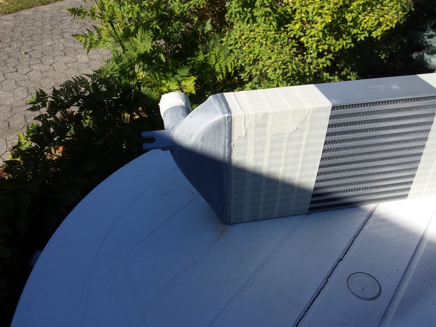

Hoved mistænkte er intercooler er fyldt med olie, jeg overvejer stærkt at bore et hul i en endetank, dræne olien og sætte en selv skærende skrue i for at lukke hullet. istedet for at afmontere kofanger, og stiver for at afmontere køleren. og jeg skal finde en oring til gasspjældet, da den helt åbenbart ikke er tæt.

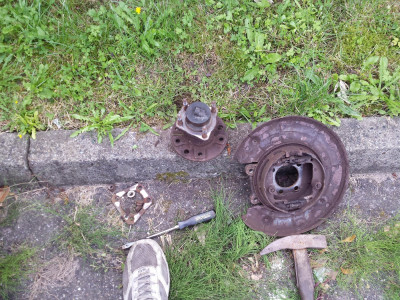

Bagbremser, et kedeligt emne.
Da jeg købte bilen så bagbremserne meget kedelige ud, læs meget rustne.
Jeg håbede på at jeg kunne bremse mig ud af problemet.
Men nej !
Fik en pibe lyd fra hjulene, her forleden, kiggede lidt på bagbremserne og det var byt til nyt.
Skiver, klodser bremsebakker og monterings sæt blev indkøbt, og en "hygge" lørdag blev afsat til projektet :(
Og det var ikke noget kønt syn.
Fejl Aldrig aldrig Fedt imellem bremseskive og hjulnarv, da det kan give anledning til bremser der vibrerer
Håndbremsen lignede lort, Og bremseklodsrene var rustet fast.
Narv renset, og så var der skift af bremsebakker. Problem nummer 1 der er ingen plads, og jeg indså hurtigt at det ville være meget lang varigt at skifte bakkerne med narvet monteret.
Så lidt skrue skrue og overtalelse med en stor hammer
Meget nemmere ;)
Resultat bilen bremse meget bedre, end da jeg købte den som nysynet.
Håndbremsen virker som den skal.
Noget jeg burde have lavet da jeg købte bilen, da et bremse rulle felt ikke kan afsløre dårlig bremsevirkning på vejen.

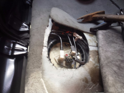

Trin 1 Montering af dykrør i tanken.
Op med bagsædet løfte udskæringen i tæppet, fjerne en plade, og man kan afmontere stikket til tank armaturet :twisted:
Tanken skal ned for at afmontere benzin pumpen, desværre noget man ser på flere og flere nye biler.
At ligge under bilen og slås med rustne bolte, tømme tanken, osv. lød ikke optimalt.
Så det var frem med kniven, og plade saksen.
Armaturet er ude :roll:
Dyk rør skal monteres. Mål 5 gange, og skær en gang, fyret skal helst virke med næsten tom tank
O ringen til armaturet var blevet for stor. ud og ligge i solen i nogle timer. Alternativt ind i varmen natten over
Imens blev der konstrueret beslag til fyret, 2 mm hulbånd til tagkonstruktioner virker fortrinligt til dette.
Måle skære og bukke od dette er resultatet.
Fyr på plads
Desværre tager afstivningen til tandstangen pladsen til udstødningen, så der skal en vinkel på udstødnings slangen
Tankamatur, med dykrør på plads
Mangler at lave en dækplade, foreløbigt har jeg brugt gaffa tape
Og det var så den Søndag

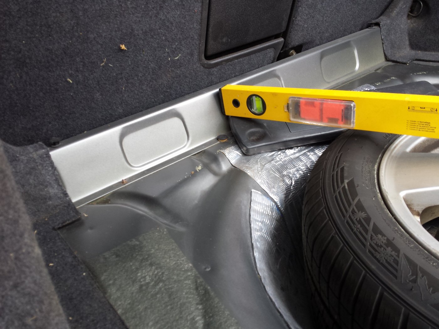

Bagagerums problematikken.
1. jeg skal finde en 16" fælg hjul, da mit nuværende reserve hjul okka passer med de nye forbremser, og jeg nægter et nødhjul..
Hvilket betyder at bagagerums gulvet skal hæves., det bliver nok nogle lægter og nogle 12 mm krydsfiner plader, betrukket med tæpper der matcher.
Og der skal laves en plade der dækker forstærkeren i venstre side.
Selve subwoofer kabinettet bliver støbt i beton, det skal bare prøves :)
Ekstra lyddæmpning, Hvor kan det betale sig at gøre det ?
Fordørene er vel indlysende da de er adskilt for montering af højtalere.

Lyddæmpning. Det er vel hele kabinen rundt :lol:
Jeg skal selv i gang, dog ikke på Saab. Min plan er hjulkasser, dører, bagagerum (stc) og overvejet motorhjelm. Det skulle også være godt at give bund og tag i kabinen og torpedovæg. Jeg synes det både er vind-/vej-/motorstøj.
Troels

Hvis man havde tiden, og penge ikke var noget problem, så hedder det vel hele turen.
Lyddæmpning er dyrt :roll:
Så i første omgang bliver det der hvor karossen få en ekstra belastning, i form af mere lydtryk.
Så det bliver fordøre, og bagagerum, samt bageste skærm kasser i første omgang.
Egentligt syntes jeg ikke at der er meget støj i kabinen, men det kan vel altid forbedres.

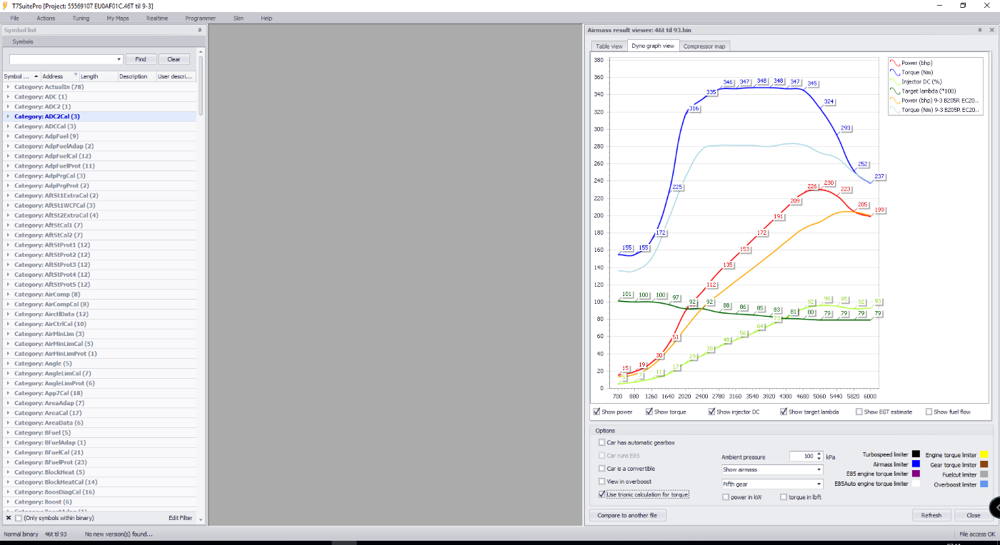

Og så fik jeg leget lidt med motorstyringen.
Men den kræver nok sommerhjul, og V-power inden den bliver opdateret.
Meningen er at den skal føles som en stor sugemotor, og forsøge at skåne kobling og stempler.

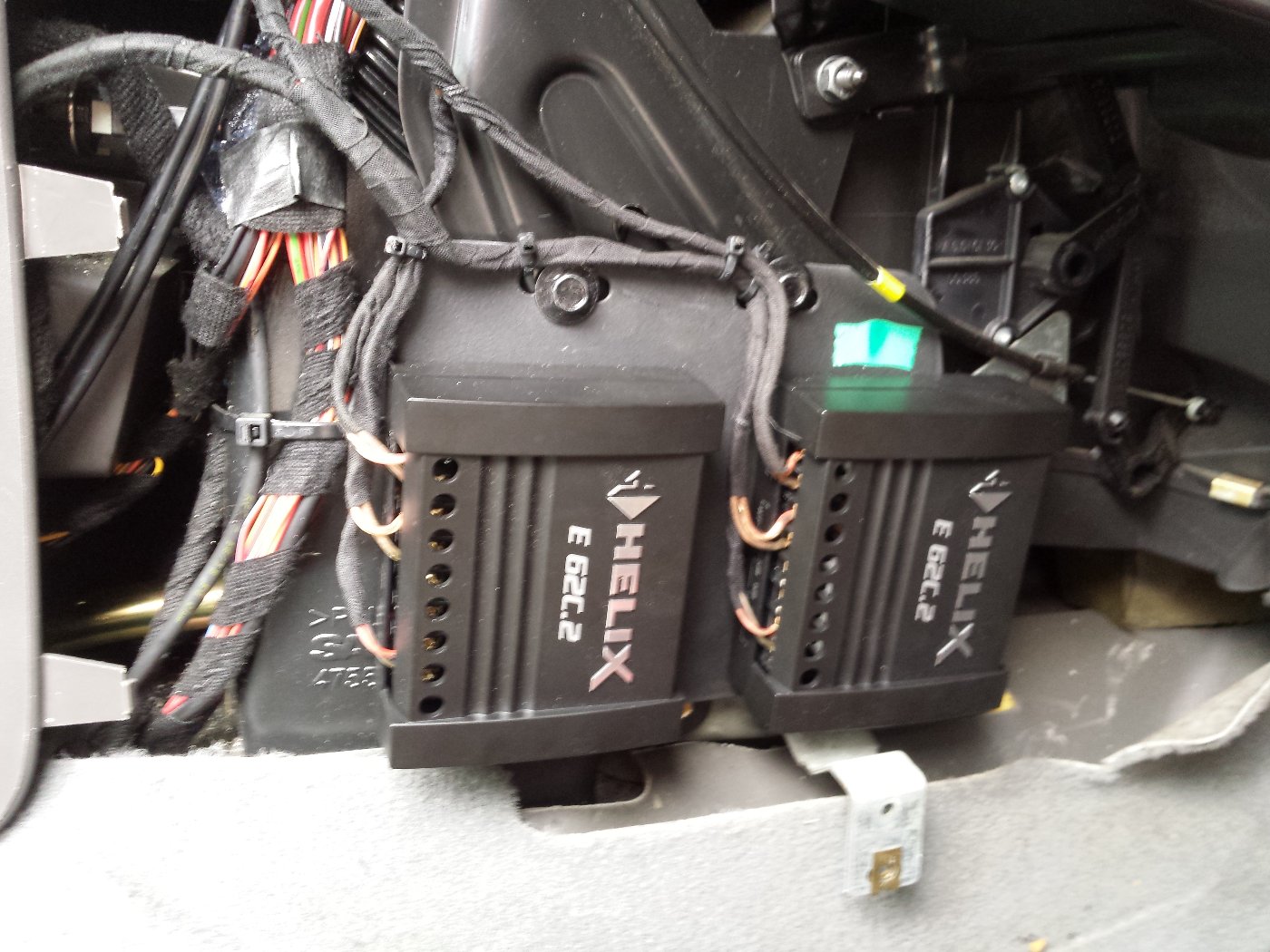

Jeg har fundet en plads til delfiltrene, samme sted som original forstærkeren sidder.

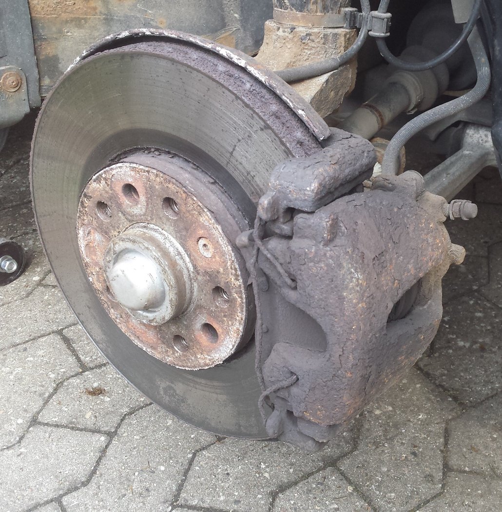

Gamle rystende bremser
Det hele blev adskilt, og bremse kaliberen fik lidt kærlighed, vinkelsliber, og sort maling.
Støv skjoldene blev modificeret.
Nogen tid senere :lol:
Nymalede calibre, nye støvskjolde, og designer Bremseskiver, fra Brembo.
Sidsnævnte, er et forsøg, da jeg altid har haft almindelige bremseskiver.
Og umiddelbart er det ikke en entydig succes. De larmer mere ved nedbremsning, Som en lavfrekvent uuuu lyd. :roll:
Men bremse evnen kan der ikke klages over :D
Og så fandt jeg min klonk lyd når jeg ramte et hul med højre forhjul :shock:
Utroligt jeg ikke har kunnet mærke det, men jeg skyder skylden på vinterdæk, og morfar kørsel.

Som en del af lyd opgraderingen har jeg købt et komponent sæt, med en bas/mellem tone til dørren, og en løs diskant,
med tilhørende delfiltre.
Og her startede udfordringen filtrene var store og tunge, ikke noget man bare gemmer under instrument bordet.
Så hvorfor ikke placere dem hvor original forstærkeren sidder.
Det burde kug give fordele. der er plads, og ledningerne til dørene er monteret der.
Men der skal fabrikeres et beslag, og trækkes lidt ekstra ledning.

Fik lavet delfiltrene helt færdigt, og det er noget af det bedste lednings montering jeg har lavet :roll:

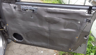

Lidt mere klip og klistre.
Jeg må sige at der er noget af det bedste materiale jeg har arbejdet med.
Og døren lyder som en Roll Royce, når den lukkes, bare ærgerligt at bag døren klapre mere når fordøren lukkes :P
Og højtaler adapterne passede selvfølgelig ikke, selvom jeg havde brugt lang tid på nettet. :twisted:
Så det bliver nok en gammel bordplade, der må stå for skud, til en spacer der passer 8)

Så kunne jeg jo lige lyddæmpe reservehjuls brønden.
Da det ingen nytte gør når det ligger i bagagerummet.
Fandt lidt rust da bilen er gammel, så det skal behandles først :shock:
Så siderne fik lidt dæmpning.
Det er langt fra færdigt, da efter fordørene er bagagerumme det viktigste sted, da det er her subwooferen kommer til at leve.
Og jeg begynder at forstå hvorfor der ikke er mange biler med ekstra lyddæmpning.
Det tager bare tid, og man er altid i tvivl om det bliver som forventet.
Og det er dyrt :wink:

Ca, 8 kg aluminium malet og klar til montering.
Malingen ser fornuftig tyk ud på endetankene, og et tyndt lag på kølelementet.
Tykkelsen af maling blev straks afprøvet :wink:
Det er et led i planen den skal se standart ud, og alufarvede tanke skriger stor intercooler, så det blev der lavet om på.
Derfor blev der også indkøbt sorte silikone slanger til køleren.
