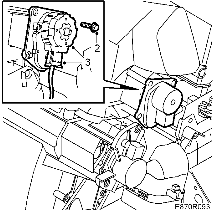

Og9-5'eren er notorisk kendt for at have problemer med luftspjældene til varmeapparatet. Den lille arm fra motoren til spjældet kan knække og så kan man ikke justere varmen.
Det starter dog som regel i den ene side da det er sjældent at begge sider bliver defekt samtidig.
Hvis du kan afmontere sidebeklædningen kan du måske komme til at se om de bevæger sig. Ifølge WIS skal hanskerummet også afmonteres, men jeg mener godt man kan kigge ind uden at det helt fjernes.
Jeg mener at der sidder 2 motorer i hver side. Én til temperatur og én til luftfordeling.
Her er et billede fra WIS: MVH Mads

Hej Mads.
Tak for dit detaljerede svar. Det vil se på. Det er i begge sider den er gal.

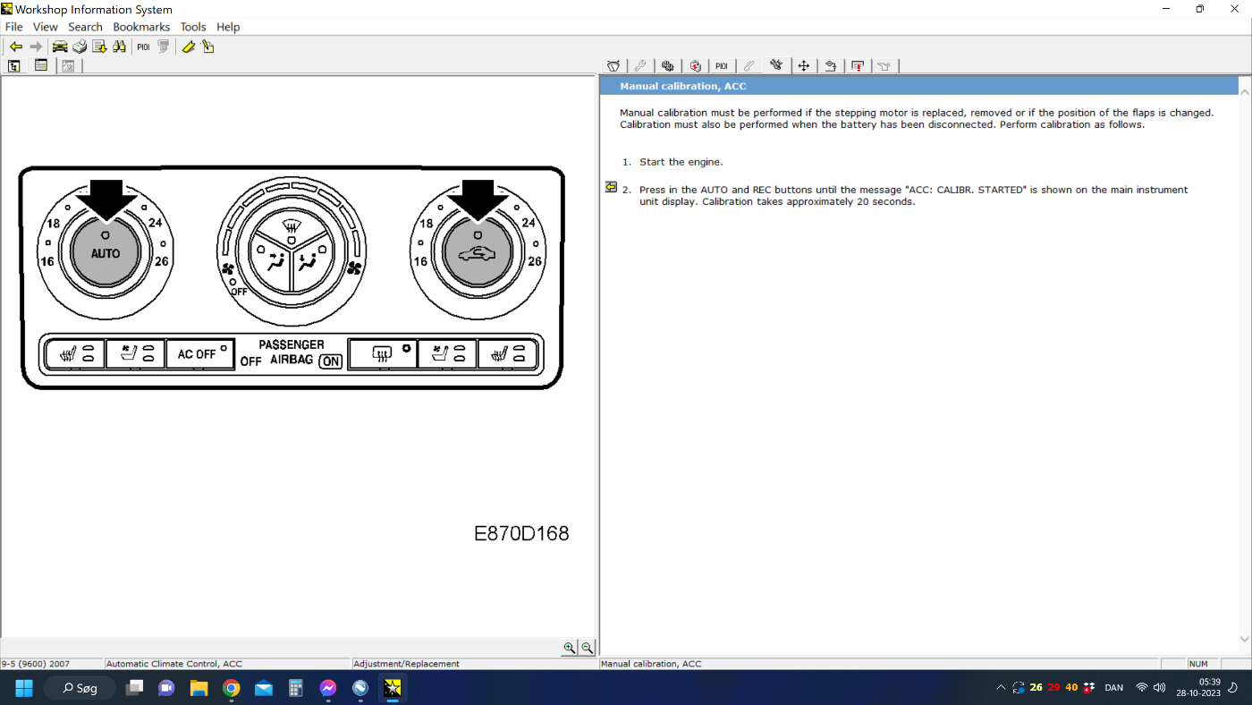

start med at kontrollere sikring 20 og 26.
prøv at kalibrere panelet. Få udlæst fejlkoder.

Re: Manglende varme 9-5
Hej Morten.
Prøvet med en kalibrering. Der skete noget. Tilsyneladende ok nu. Jeg har dog ikke haft strømmen taget af bilen. Men varmen kan måske forsvinde alligevel?
Jeg takker for dit tip.
Mvh. Peter
