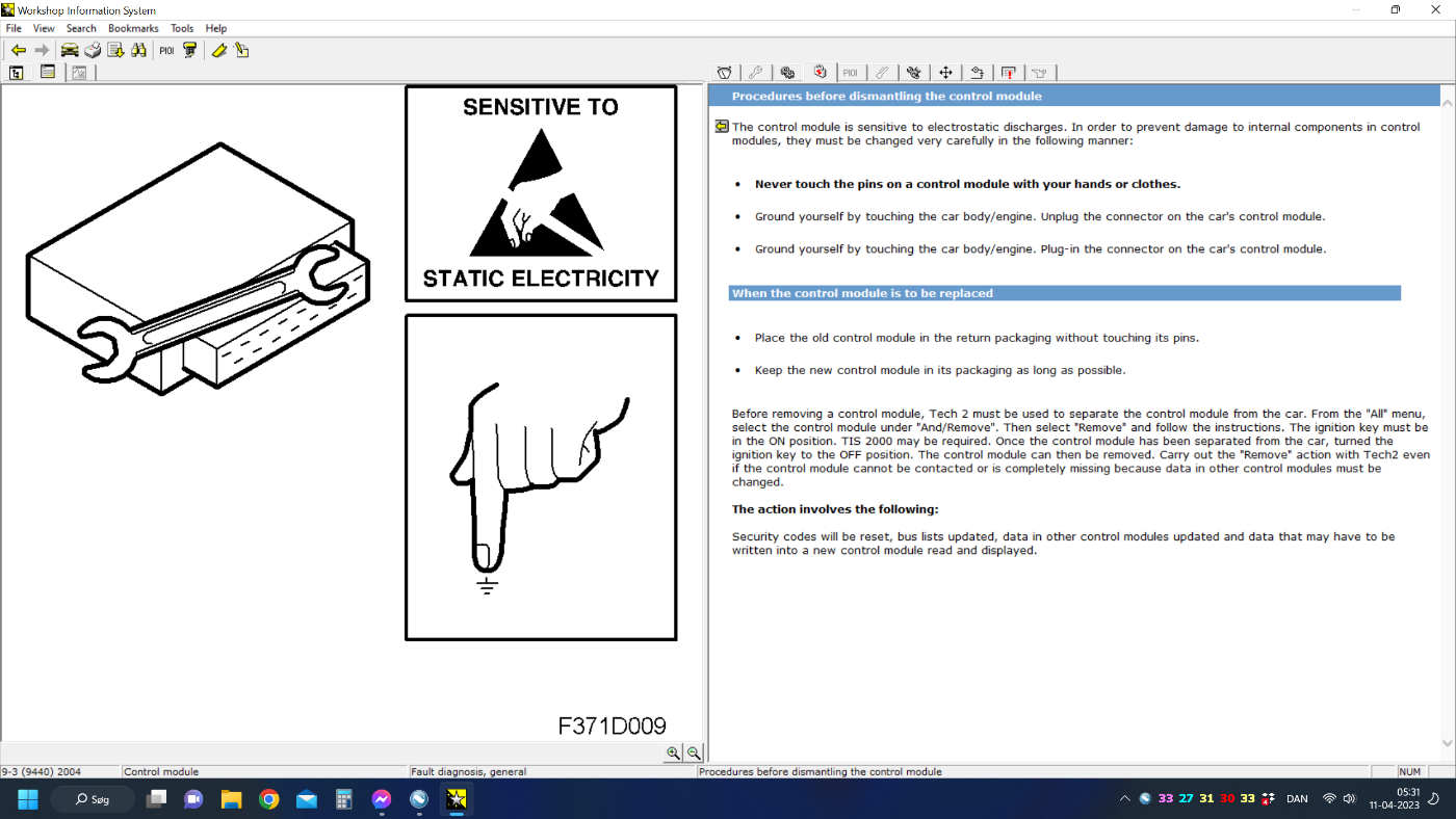

Prøv at fjerne batteriet natten over, og lad batteriet op imens.
Næste punkt du kommer ikke uden om en tec2 tester
i første omgang til at udlæse fejlkoder og parametre, den kan blive meget forvirret hvis den feks mangler et signal fra en temperatur sensor.
Ifølge wis er proceduren helt klar, først skal det gamle modul skilles fra bilen, og det nye modul skal giftes med bilen ved montering
Mest grundet at den skal vide hvilket karosseri, og motor type bilen har.
