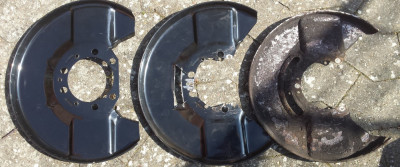

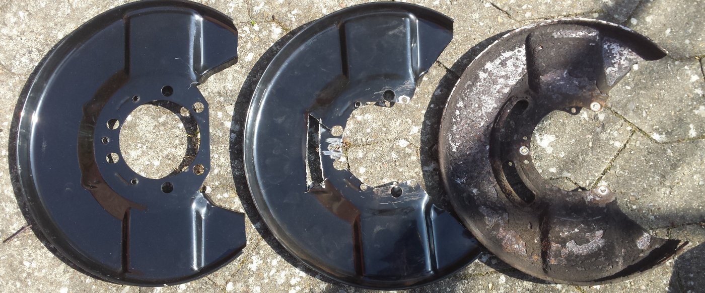

Man kan modificere en fra en senere model.
Pn 12847526

Hvis den er med de "små" 288 mm bremser mener jeg at du kan bruge dem fra en 9-3'er med partnr. 5056726

Jeg vil prøve at følge dit forsalg Mads, jeg har derfor købt dem fra en 9-3'er.
Tak for det!
