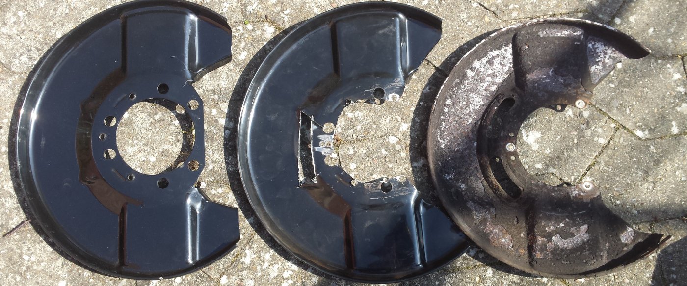

Jeg har købt en Saab 9-5 2,0T fra 2001 og er i gang med at sætte den i stand, og skal til at skifte ankerplader foran på den.
Desværre kan jeg ikke finde denne reservedel på nettet hvor man kan købe den, som jeg kan se er denne reservedel udgået.
Jeg vil derfor gerne høre om der er nogle herinde som kender et sted hvor man kan købe den eller som har nogle gode forslag.
Hvis det er til nogle hjælp så er OEM nummeret 4567749, jeg har ikke kunne finde det hos nogle reservedel forhandler eller ophugger.
Ankerplader til en 9-5 fra 2001

Re: Ankerplader til en 9-5 fra 2001
Der er nok vel tale om en stænkplade? Ankerplader sidder på tromlebremser.
Man kan modificere en fra en senere model.
Hvis den er med de "små" 288 mm bremser mener jeg at du kan bruge dem fra en 9-3'er med partnr. 5056726
Jeg vil prøve at følge dit forsalg Mads, jeg har derfor købt dem fra en 9-3'er.
