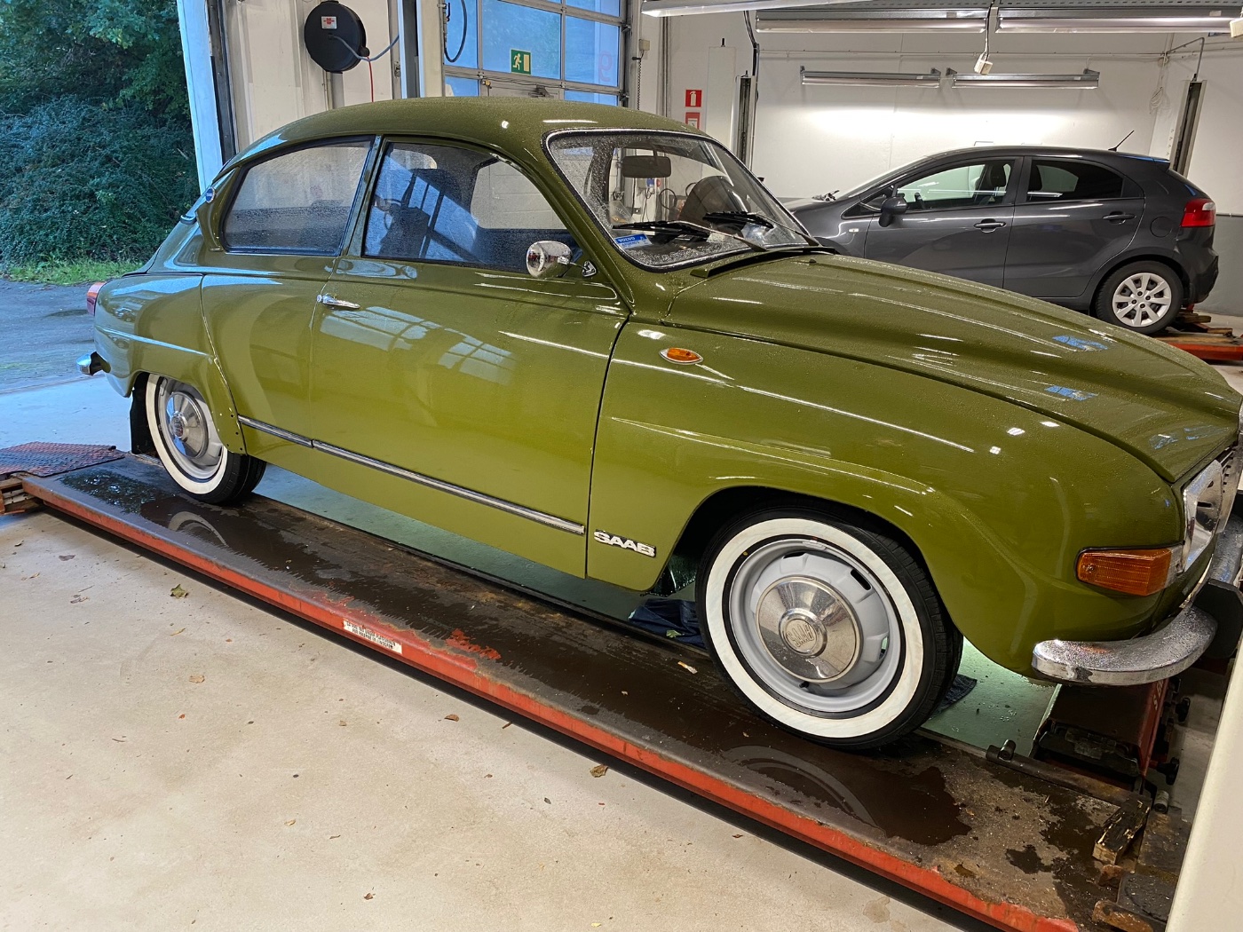

Meldgaard
Indlæg: 7
Tilmeldt: 29. okt 2014, 21:08
Re: Total renovering af V4 96 årg. ´72 / nogle gode råd ?
26. nov 2023, 13:03
Tak for de mange fine råd og vejledninger som jeg tog til mig - og nu her en del år efter mit første opslag her i Saab-klubben kan jeg med stor glæde fortælle at det lykkedes - min gamle fine Saab fra ‘72 står nu smuk i solen og spinder som en drøm som dengang jeg fik finger i den tilbage i 1991
Renoveringen lykkedes efter 9 år :-)
Indlæg: 13158
26. nov 2023, 18:54
Uhh hvor flot...
Dejligt vogntøj til sommerkørsel
Indlæg: 6961
26. nov 2023, 21:00
Meldgaard skrev:
26. nov 2023, 13:03
Fedt at du lige vendte tilbage med billede og input så man kan se resultatet af dit arbejde. Virkelig flot arbejde og smuk smuk bil !
Indlæg: 406
15. dec 2023, 21:06
Den er godt nok blevet fin, flot arbejde.
Så er det bare med at få den ud på vejen, når de lyse timer er kommet tilbage.
Godt at se du har holdt fast, selv om det har taget nogen år ;-)

Indlæg: 6783
20. dec 2023, 09:37
Den ser godt nok flot ud :)
Har processen været i gang i de ca. 8 år eller har den været kørende noget af tiden?
Har du nogle flere billeder af processen, så kunne det være interessant at se.
