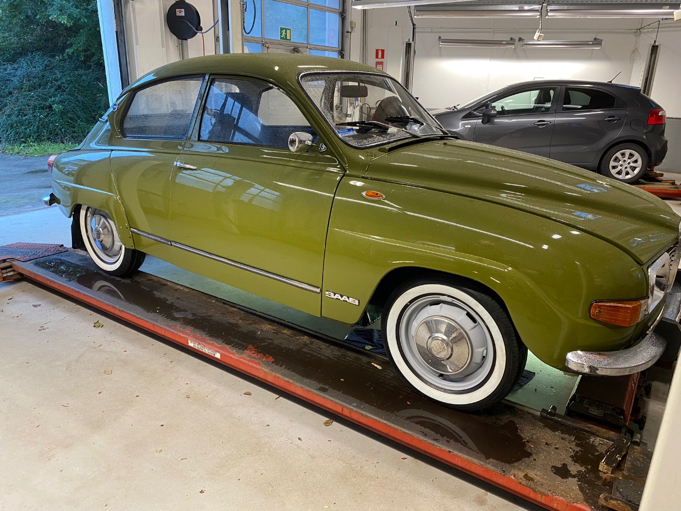

Tak for de mange fine råd og vejledninger som jeg tog til mig - og nu her en del år efter mit første opslag her i Saab-klubben kan jeg med stor glæde fortælle at det lykkedes - min gamle fine Saab fra ‘72 står nu smuk i solen og spinder som en drøm som dengang jeg fik finger i den tilbage i 1991
Renoveringen lykkedes efter 9 år :-)

Uhh hvor flot...
Dejligt vogntøj til sommerkørsel

Meldgaard skrev: ↑
26. nov 2023, 13:03
Fedt at du lige vendte tilbage med billede og input så man kan se resultatet af dit arbejde. Virkelig flot arbejde og smuk smuk bil !

Den er godt nok blevet fin, flot arbejde.
Så er det bare med at få den ud på vejen, når de lyse timer er kommet tilbage.
Godt at se du har holdt fast, selv om det har taget nogen år ;-)
Mon vi ses til et af arrangementerne i klubben i 2024?

Den ser godt nok flot ud :)
Har processen været i gang i de ca. 8 år eller har den været kørende noget af tiden?
Har du nogle flere billeder af processen, så kunne det være interessant at se.
Jeg har selv haft min V4 siden 2005 men den er kun blevet delvist lappet nogle gange. Senest her til sommer hvor den blev synet. Skal den være helt tip-top som din, forestiller jeg mig at det vil tage mindst et par år fra start til slut, så det har jeg ikke lige haft mod på endnu.
