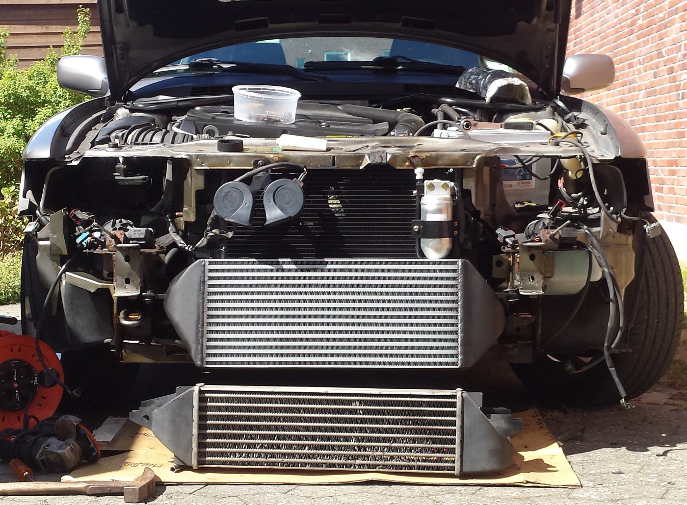

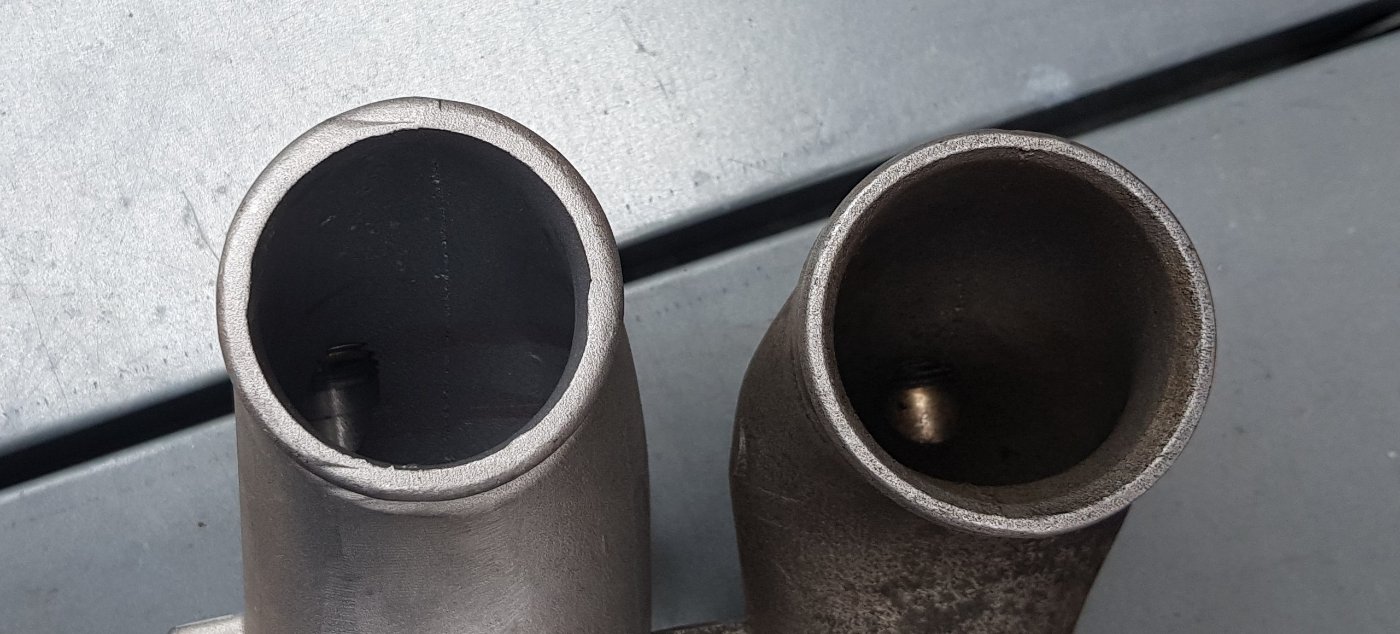

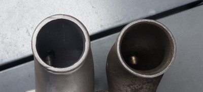

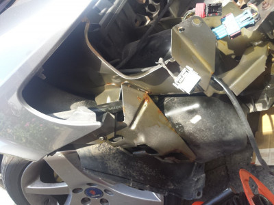

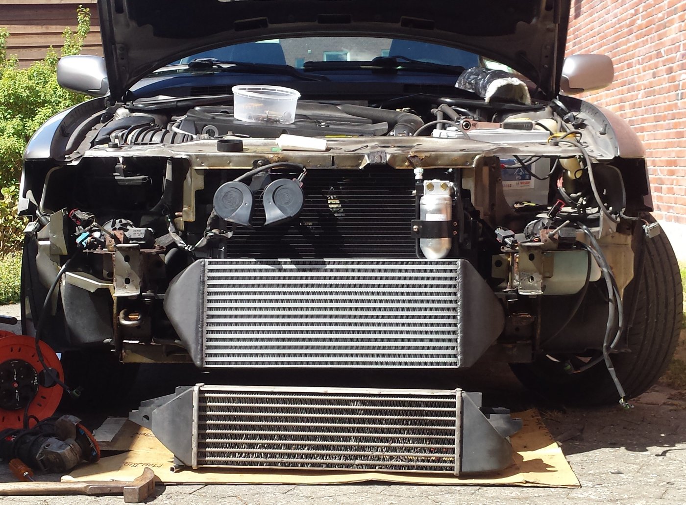

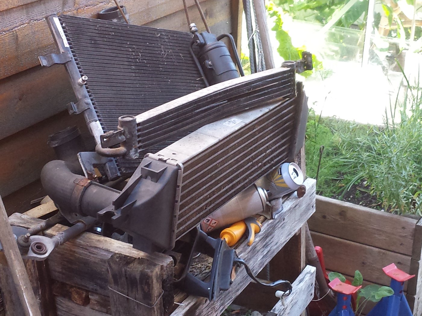

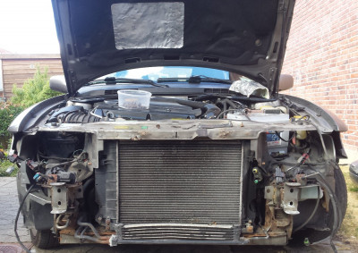

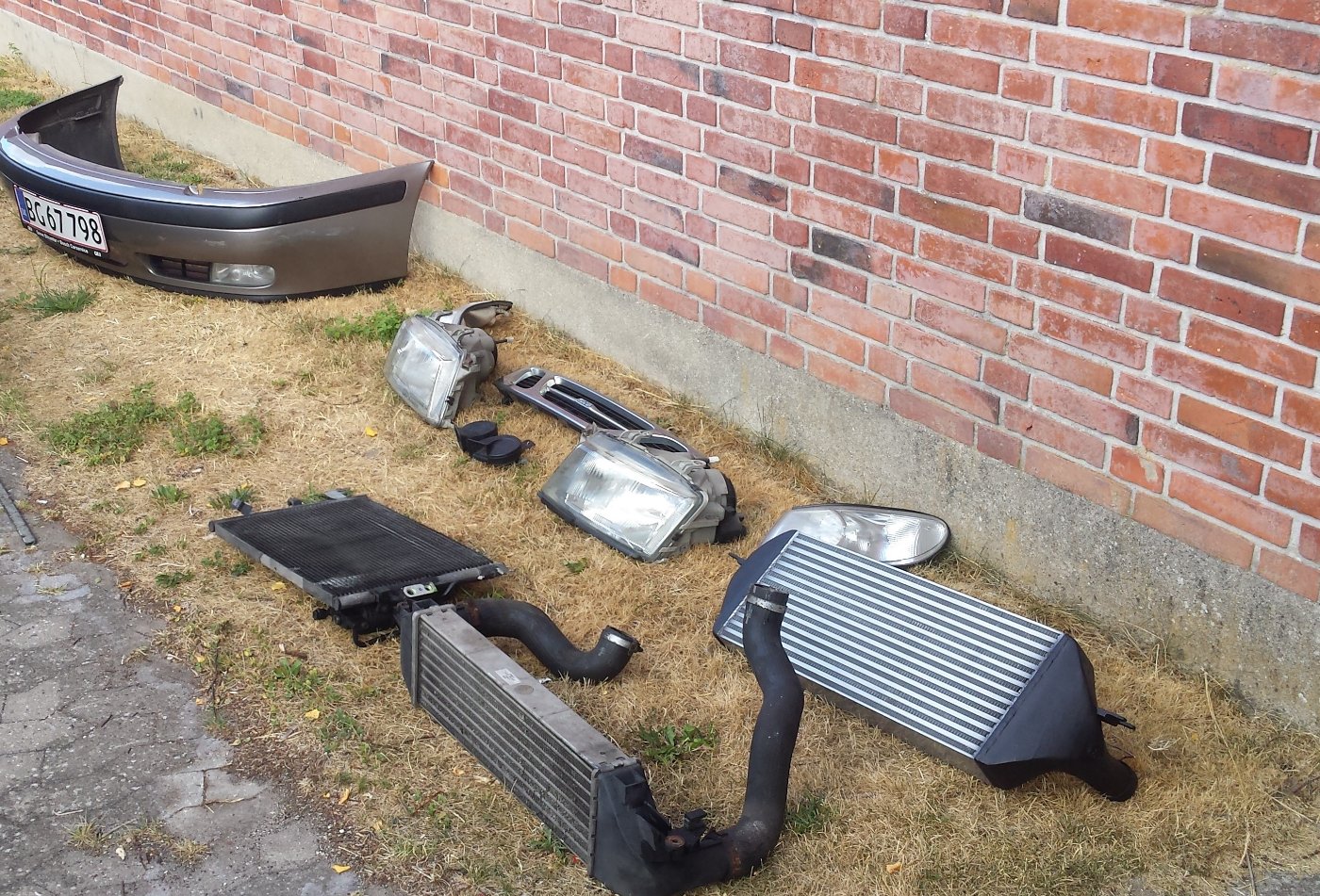

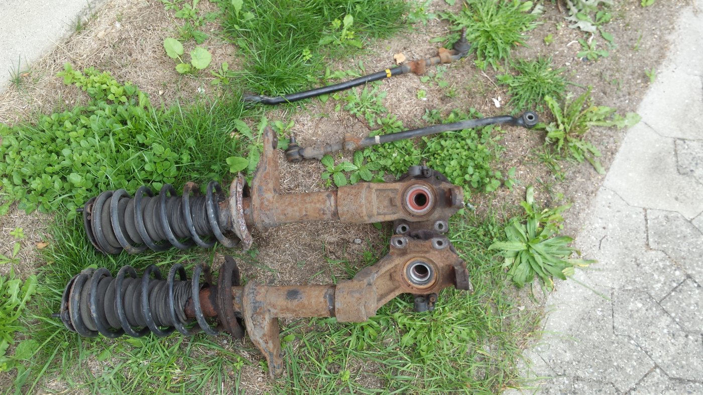

Så kom fronten af puha det var en varm omgang
Det eneste der er indtakt, er holderen i venstre side, resten af plastikken , mangler eller er flækket.
Og kofangeren er monteret med boreskruer
Kæmpede lidt med rustne bolte og skruer, men de kom ud uden at knække

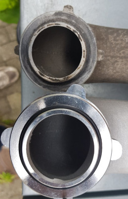

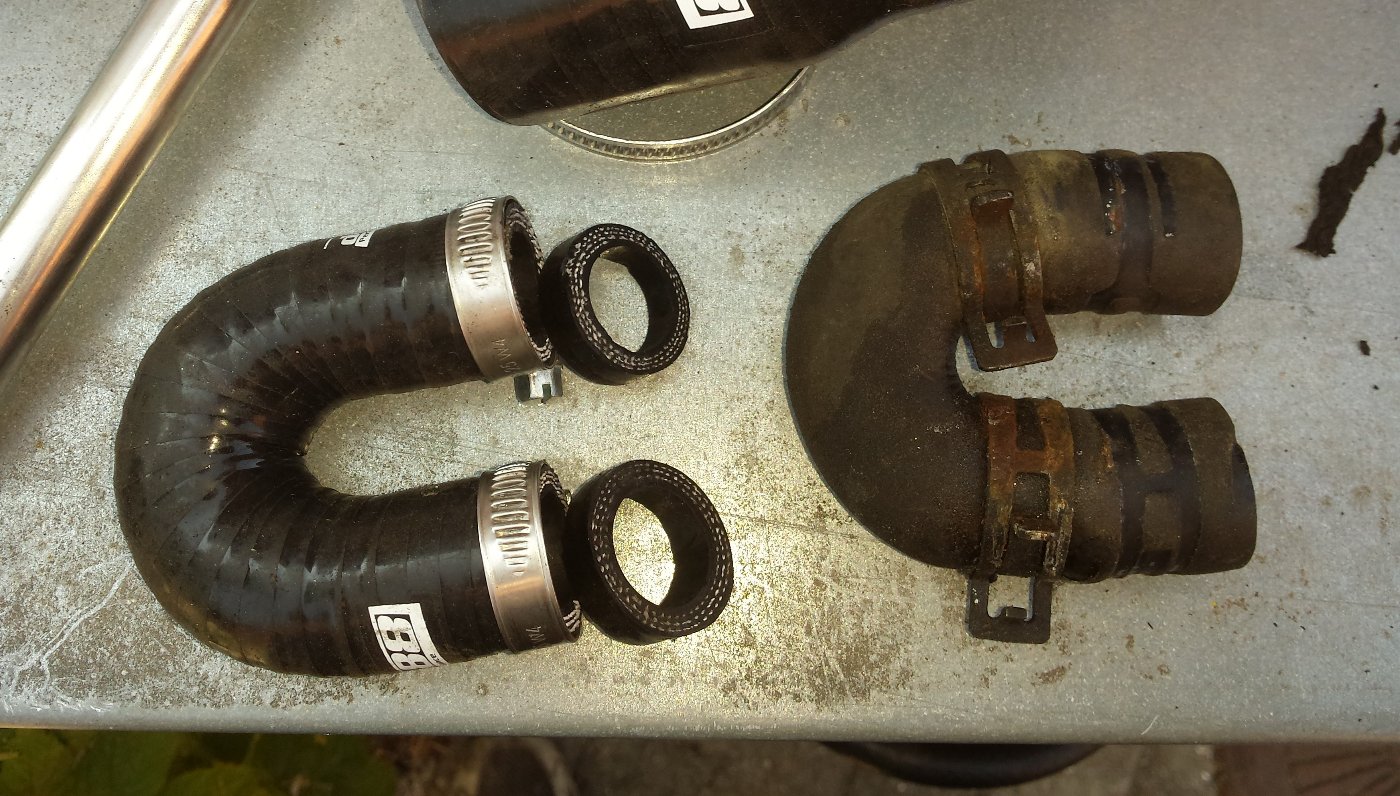

Spændebåndene på intercooleren var umulige at løsne, heldigvis så kan køleren afmonteres med slangerne på. Oliekøleren står for snarlig udskiftning Og en ny koster 3000 kr. hvad sker der her

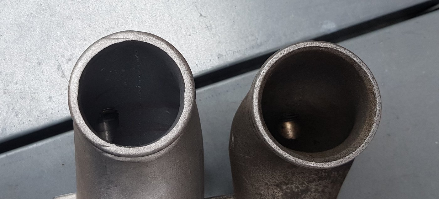

Intercooleren skulle prøvemonteres et par gange, da olie røret går på intercooleren. den fik også en tur med vinkel sliberen, for at være sikker. Og spændebåndet på kølerslangen blev drejet 90 grader. Kølerne blev monteret, og på med fronten. Intet unormalt at se udefra, Nr. pladen skal nok flyttes lidt op, da den dækker lidt for luftindtaget.
Ud og køre med den skøre.
Efter et par acceleration op til 80 km/t. Så var indsugnings temperaturen kun steget med 7 grader.
Hvor den gamle ville havde steget 25-30 grader, men det er forventeligt, når man kigger på producentens data.
Den ekstra masse kan trække mere varme ud af luften, og selve køle elementet har et større areal.
Det mest overraskende er trykfaldets indvirkning på speeder responsen. og omdrejnings villigheden/ tryk opbygning.
Specielt med tanke på at orginal køleren ikke er håbløst udformet.
Ændringen svarede til da jeg udskiftede forrør og kat, med et i 3 tommer og en sports kat.
Men det er ikke rigtigt målbart, men mere baseret på følelsen.

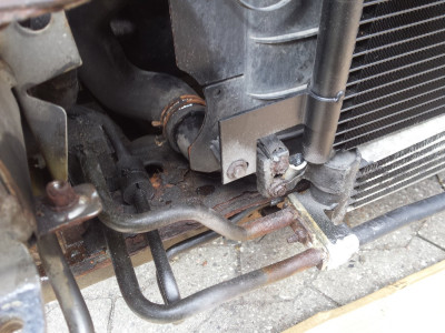

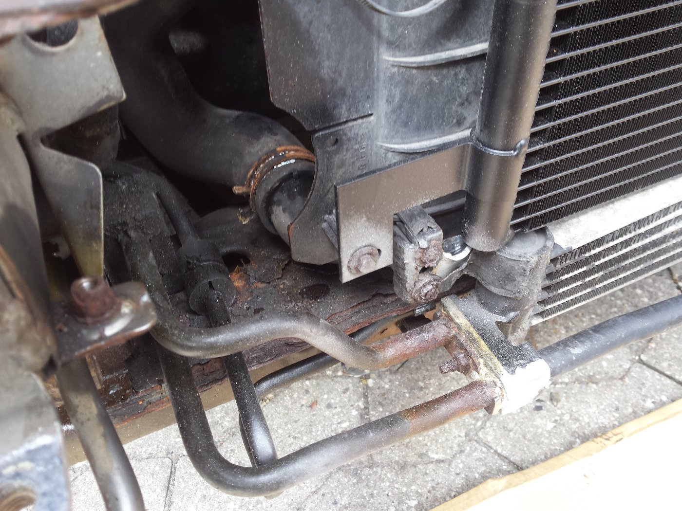

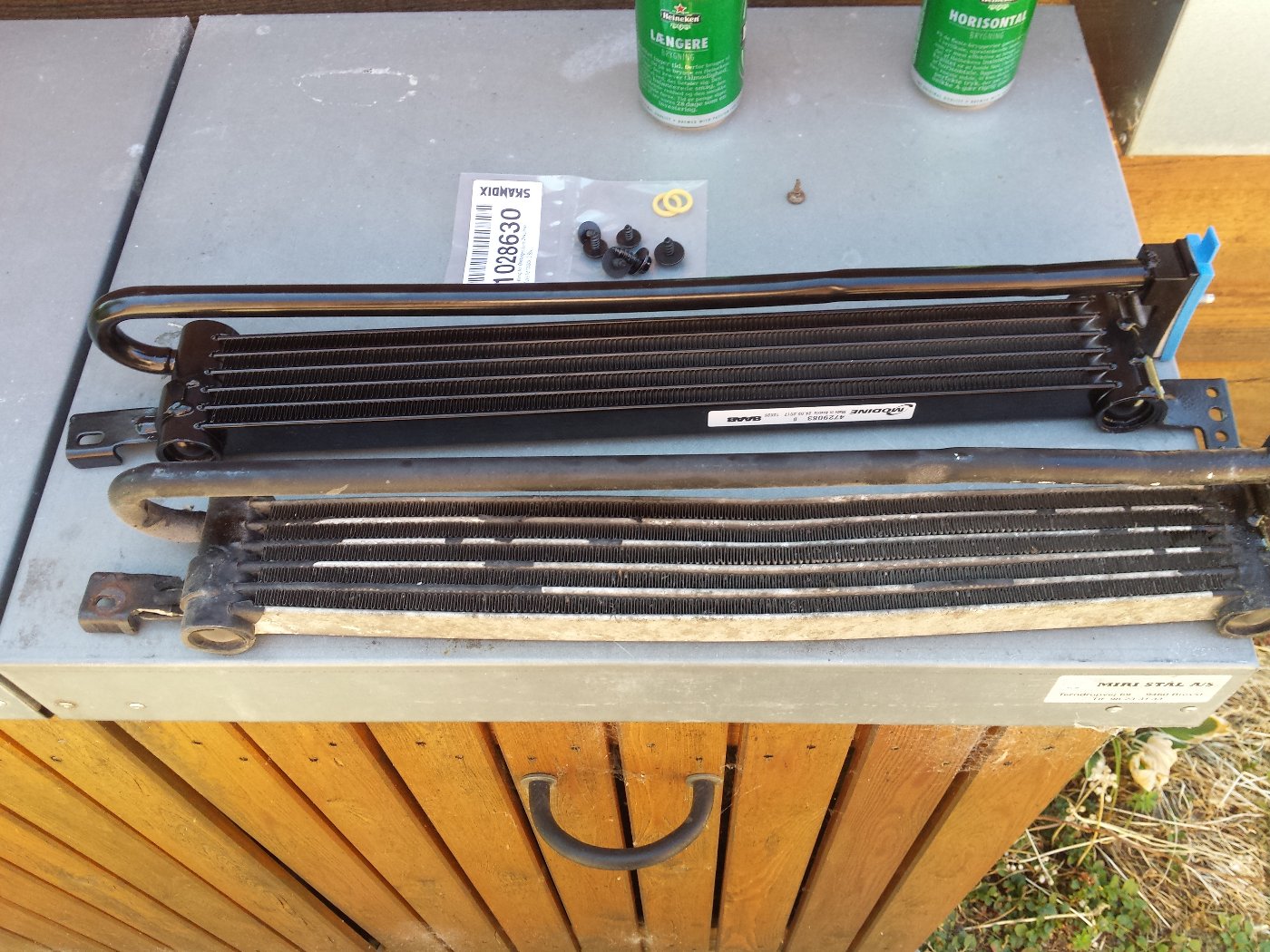

Køler grav pladsen.
Det startede sidste weekend, med udskiftning af IC og A/C kondensor.
Men oliekøleren var slidt op så en ny blev bestilt.
Denne weekends projekt udskiftning af oliekøler.
Wis var optimistik, kølern kan afmonteres uden at fjerne fronten, og IC.
Virkeligheden var anderledes, der er ingen plads grundet den større IC, og rørene, til køleren var tærret fast, og hovederne på skruerne var næsten rustet væk.
Så af med front og IC igen
Efter 2 timer var oliekøleren endelig fri. Grunden til udskiftningen, køleren er stærkt deformeret, og køle elementerne er løse.
Men det ser ikke ud til at køleren har nogle eksterne skader, der kunne forårsage at den er bukket.
Så det kan måske være monterings metoden, da den er skuet fast, og har ingen mulighed for at kunne udvide sig i varmen.
Andre med samme bukkede køler?? Køleren monteret og rørene fik lidt tectyl, i håbet om at de ikke ruster så hurtigt. Tørfiltret på A/C kondensoren skal have lidt matsort maling.

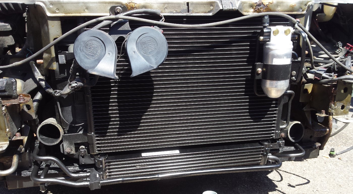

Nu var det bare et spørgsmål om at skrue den modsatte vej. men inden jeg monterede grillen, så så jeg dette hul. Rent logisk så burde man lave en plade imellem forlygterne, således at man får 2 seperate kamre.
Luftindtaget i kofangeren er større en indtaget i grillen.
Luften søger den nemmeste vej
Så min teori er at den luft der smutter forbi IC går igennem den øverste del hvor grillen sidder.
Ved at lave en blændplade, så tvinges luften igennem IC istedet, hvor den gør mere gavn.
Lyder det helt forkert ? Og jeg fandt ud af den er sikret imod naturkatastrofer, luft indtaget sidder over forhjulet.
Så hvis rørsamlingerne er tætte, så burde en halv meter vand ikke være noget problem, og skal man ud at kører race, så burde man nok fjerne højre blinklys
Eller hvordan opgradering af en køler blev til 3 nye kølere, og dobbelt så dyrt, end beregnet Det startede sidste weekend, med udskiftning af IC og A/C kondensor.

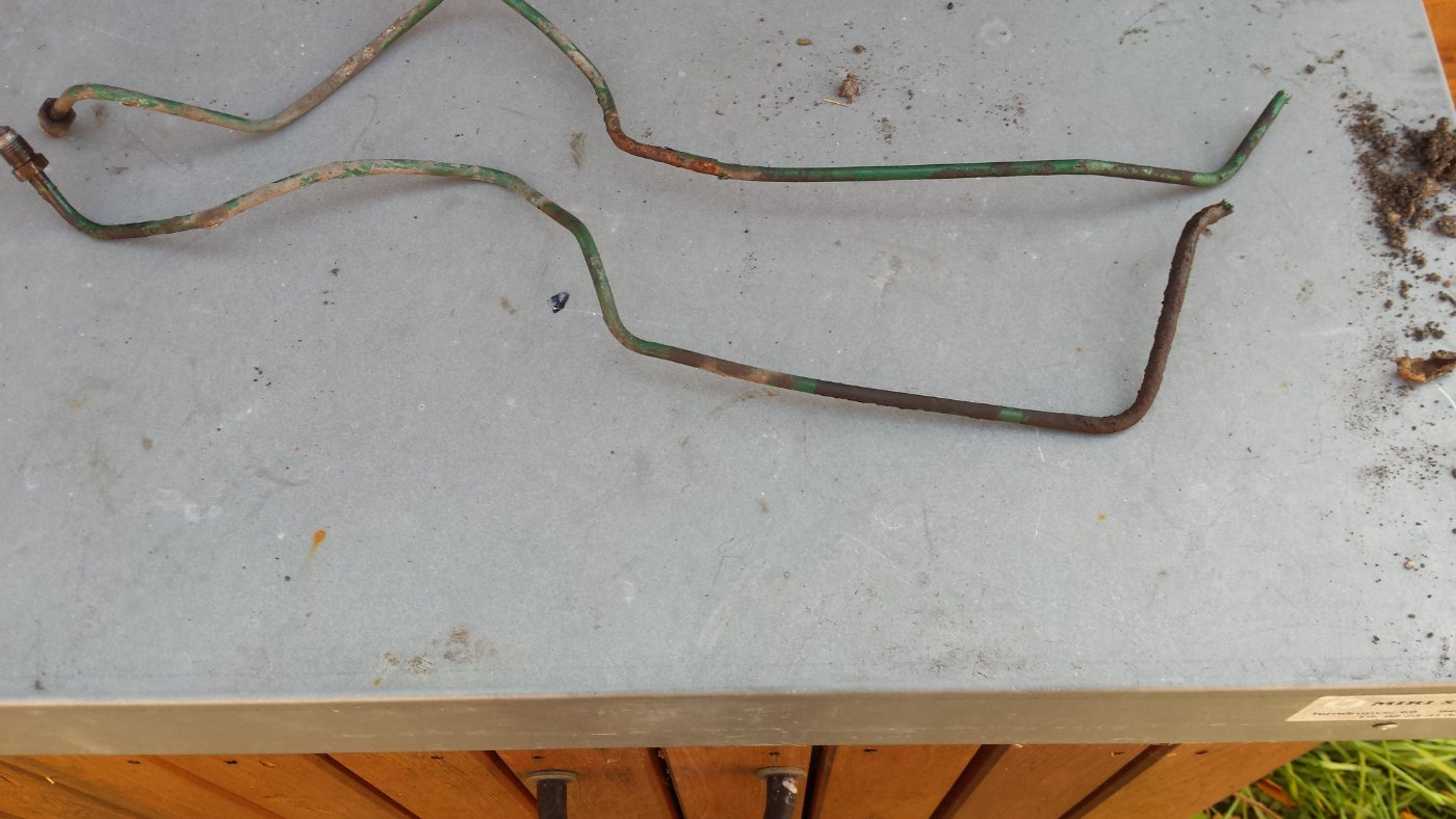

Re: 9-3 t 2003 hverdagsbilen
Hej Morten.
Når nu hele fronten er skilt ad, så kontrollér lige rørene til servostyringen, som ligger bag kofangeren.
De er tilbøjelige til at tæres, så servoolie lækker.
Ellers er det en fornøjelse, at følge med i den omfattende renovering af din SAAB 9-3.
Det omtalte rør er blevet skiftet før, og ser meget pænt ud, men det fik lige et skud undervogns beskyttelse da det nu var fritlagt.
Men takker for tippet.

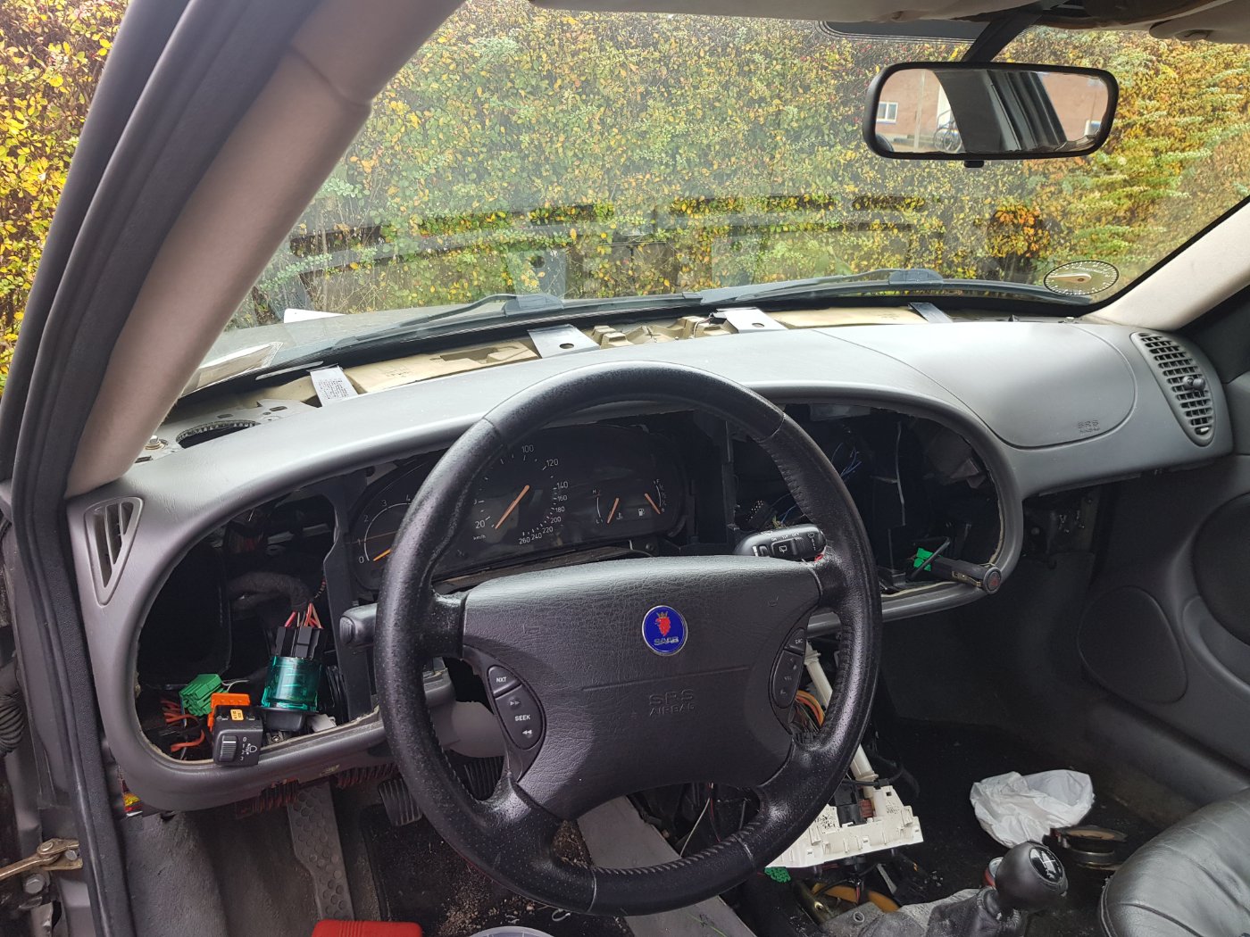

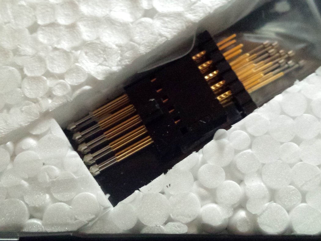

14 dage senere kom der et brev fra USA

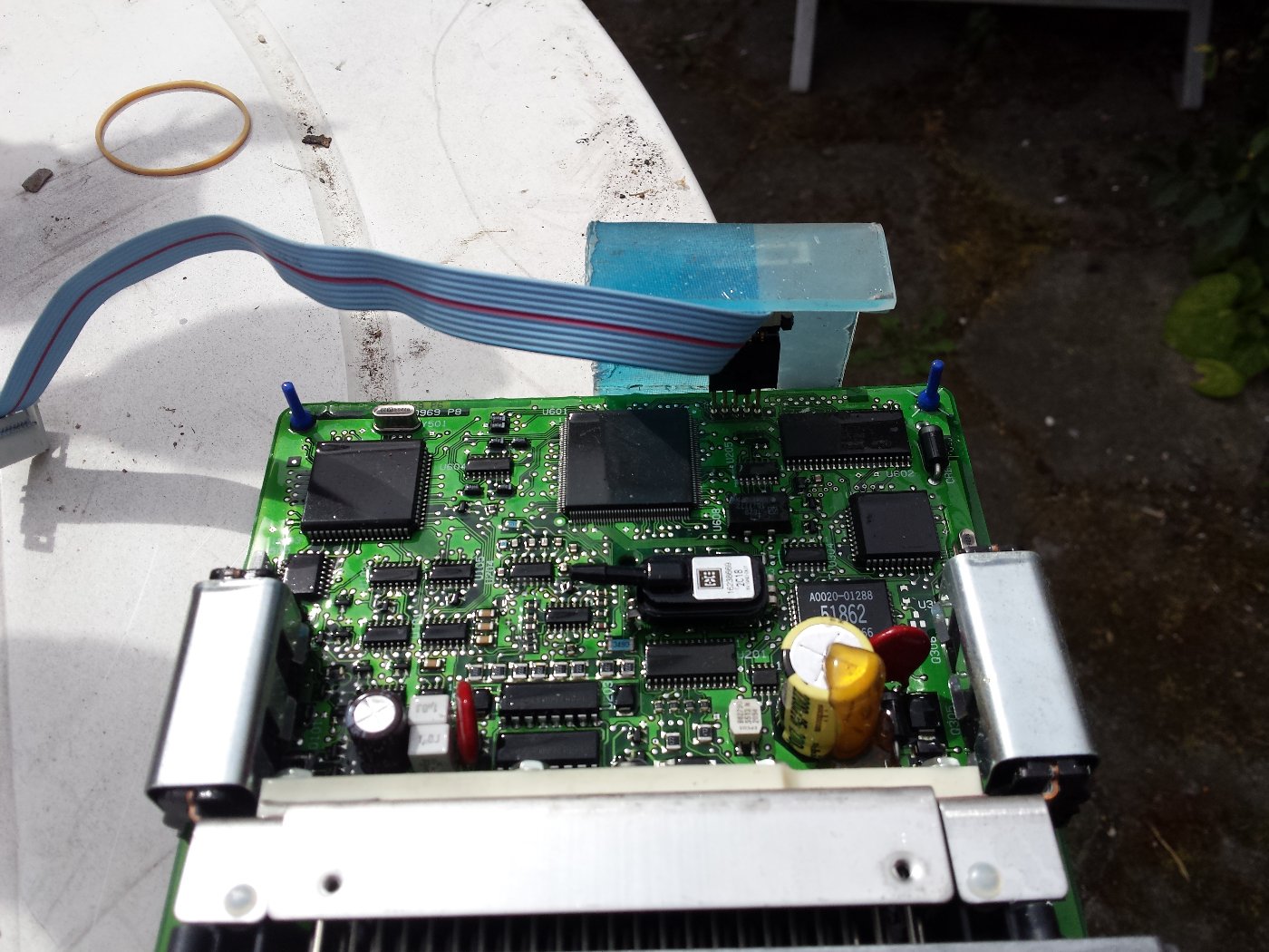

Normalt så læser og skriver man over bilens canbus system.
Men det kan fejle en gang imellem, og så skal den låses op med BDM.
Desværre skal der loddes et stik på printet, og her rakte mine evner og udstyr ikke til.
Så der blev bestilt et specielt stik, med fjederbelastede pinde også kaldet pogo pins.
Og der skulle lige fremstilles en holder til stikket.
Materialet blev plexiglas, varmet med en varmluftpistol, og bukket over et stykke træ. Så er jeg klar til oplåsning af motorstyringen troede jeg
På med en lader, tænding på bilen, tilslutte combiadapteren, og starte BDM programmet.
Den ville bare ikke kommunikere med motorstyringen
Panikken sætter ind, er adapteren defekt, virker mit fine stik ikke.
Efter lidt søgen på nettet, så faldt tiøren endelig, Jeg havde monteret kablet imellem motorstyring, og adapter omvendt
Ud at prøve igen.
Og resultatet blev 2 motorstyringer der ikke leger kaffemaskiner mere
Den sidste brik i puslespillet, til at kunne få min kaffemaskine til at blive en T7 styring igen.Normalt så læser og skriver man over bilens canbus system.
Ud at prøve igen.

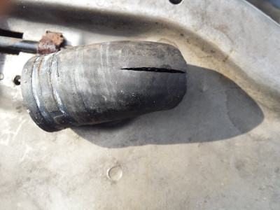

Vel hjemme fandt jeg en sprængt kølerslange til varmeapparatet. Den gudskelov skæres af og resten af slangen kan sættes på studsen, selvom den har en mindre diameter.
Det skal bare laves når motoren er varm Resten af slangen monteret.

Det started ellers kun med en simpel opgradering af en intercooler.

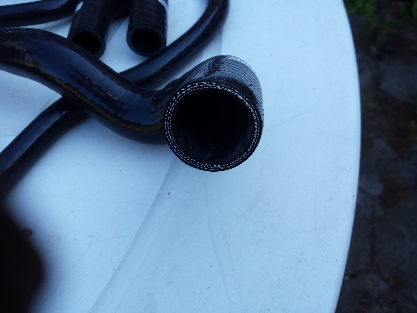

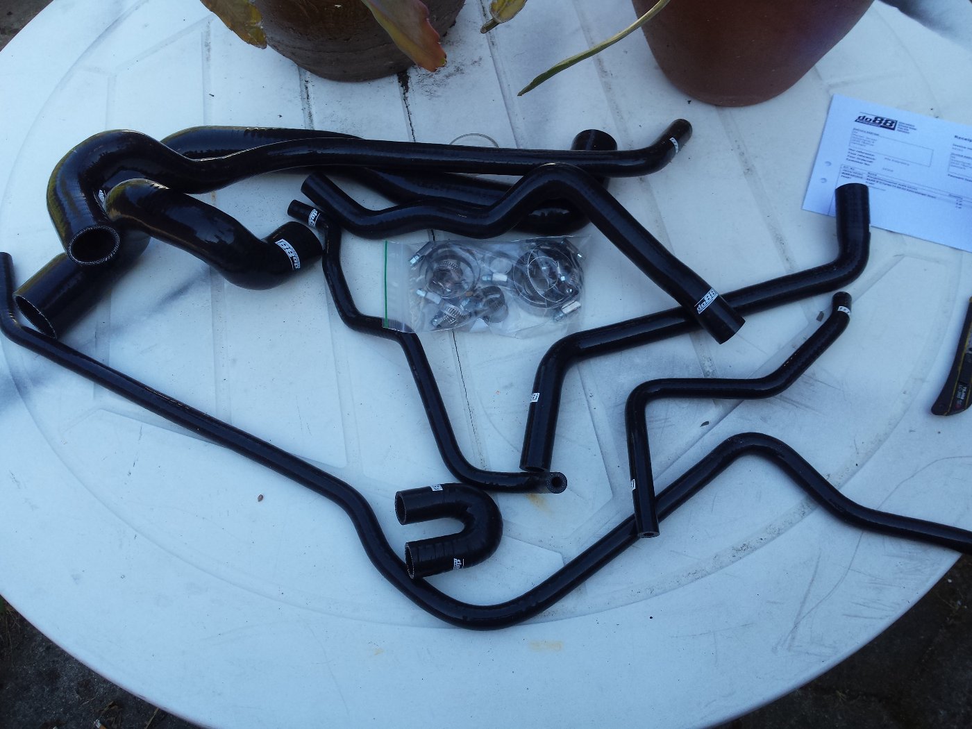

Komplet slange kit med alle spændebånd
Og se kraftigere slanger giver lidt udfordring i højre forhjørne, ved vandpumpen, nederste kølerslange, og IC slange. Denne slange skulle kortes af med 5mm, for at den ikke skal støde på remhjulet på vandpumpen.
Når man ikke lige har en slangesaks, så er et spændebånd, en hobby kniv, og vand til at smøre med et udmærket alternativ.
Men hvor jeg dog hader de originale fjeder spænde bånd, selv med en special tang er nogle umulige at få udløst.
Så der gik lidt tid med div. andre tænger og mange bandeord.
De værste var slangerne på varmeapparatet, da de sidder skjult under tandstangen.
Så det er en ligge på ryggen opgave, og det gør det ikke nemmere at 3" forrøret fylder mere, og udstødningen til motorvarmeren også vil have plads.
Og for at gøre det hele perfekt så var spændebåndene rustet fast på slangerne.
Efter en halv times banden, og vand i hovedet var de endelig fri.
Resten af monteringen var plug and play.
Og så oprandte det store øjeblik er systemet tæt? Det var det
Var operationen så 4 timer af ens fritid, og 2000 kr fattiger, så det hele værd.
Det syntes jeg

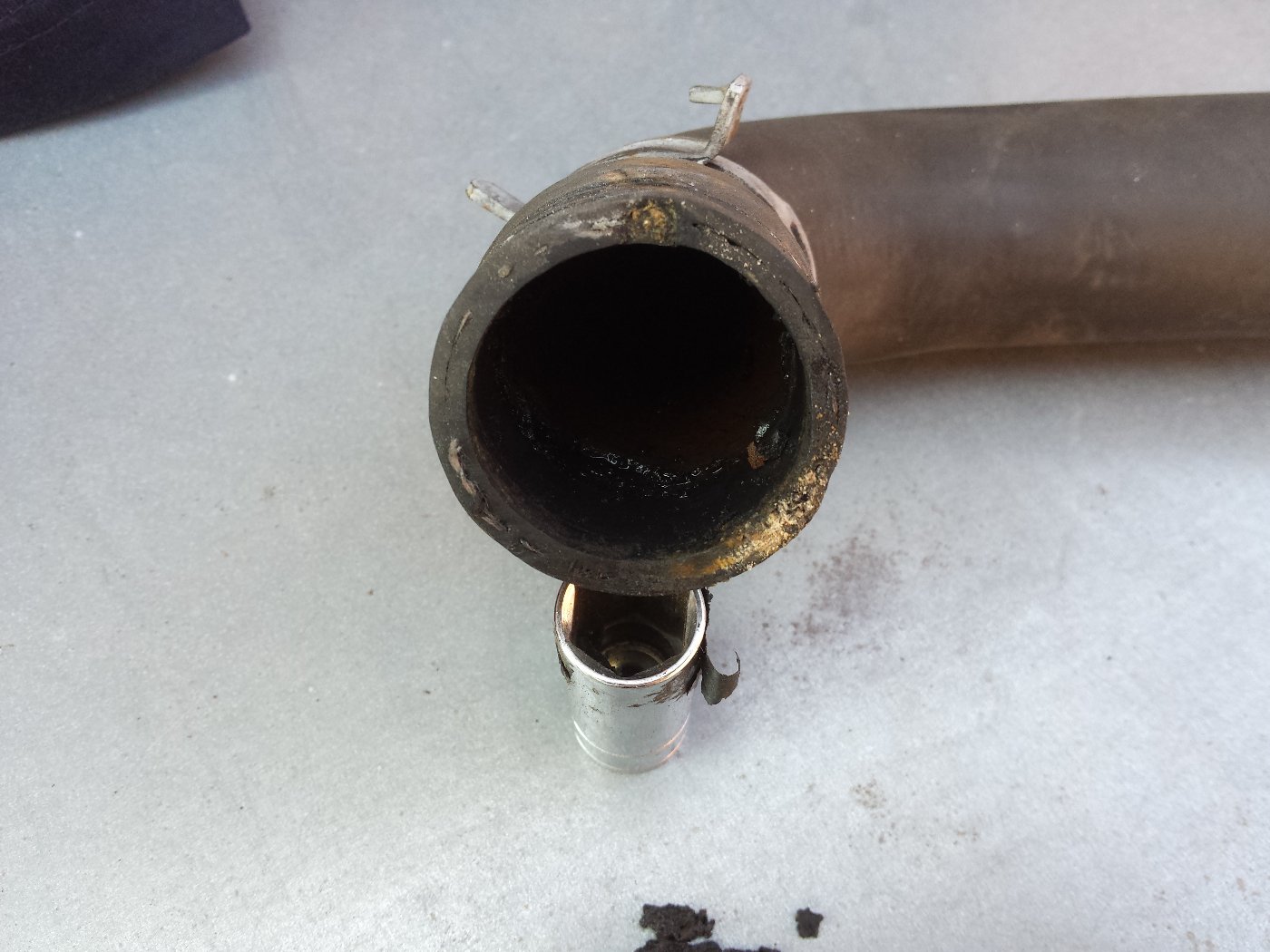

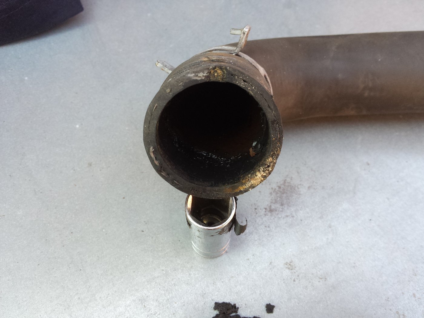

Mange af slangerne var bløde og møre.
Den værste var den øverste kølerslange, der var gået i opløsning indvendigt. Den ventede bare på at springe, og det kan give forklaringen på hvorfor termostaten ikke var helt stabil, da den får gummi rester hver gang den åbner.
Kvaliteten føles ok, og så er der 3 armerings lag ift, 1 på standart slangerne.
Hvilet gør at slangerne har en større væg tykkelse, hvilket betyder en større udvendig diameter, Hvilket betyder at spændebånds kittet der er tilbehør, er et must at bestille.Og se kraftigere slanger giver lidt udfordring i højre forhjørne, ved vandpumpen, nederste kølerslange, og IC slange. Denne slange skulle kortes af med 5mm, for at den ikke skal støde på remhjulet på vandpumpen.

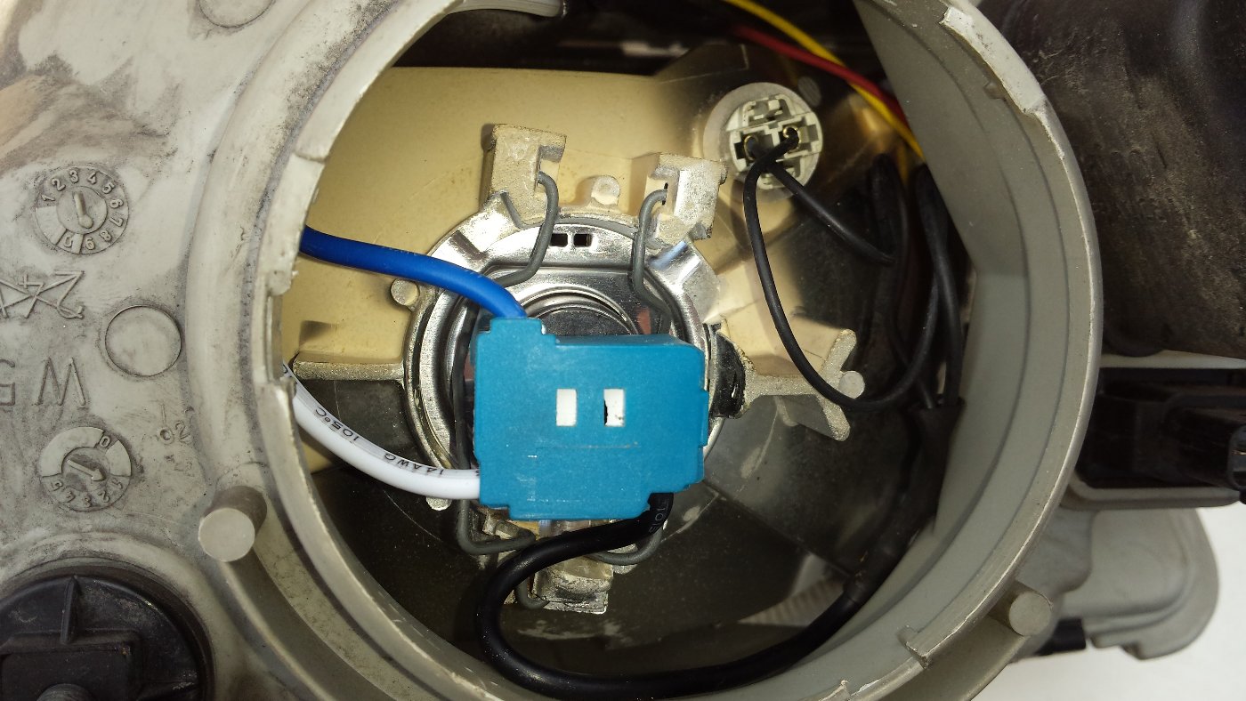

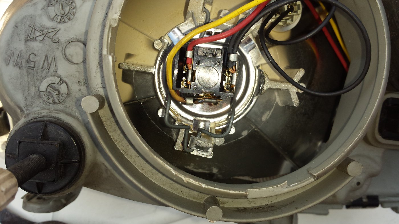

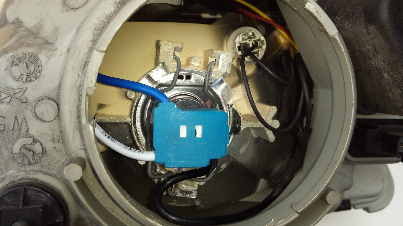

En lille lygte opgradering.
den ene forlygte pære sprang efter et år.
Lidt tidligt selvom jeg kører med pærer der giver mere lys.
En standart pære blev monteret, da jeg venter med at udskifte begge pærer med opgraderede indtil det begynder at blive mørkt. Lygten blev afmonteret, det tager vel 5 minutter, og problemet bliver afsløret stikket har været varmt, og smeltet lidt plastik. Hovedproblemet kabelskoen i stikket er blevet løs, således at der er dårlig forbindelse, og det bliver meget varmt, kig på ledningen, den har tydelige varmeskader. Løsningen et nyt stik i keramik, med kraftiger ledninger, blev loddet i lygten.
Det burde holde i resten af bilens levetid.

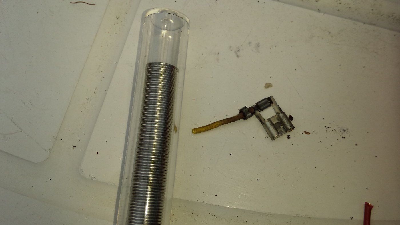

Mit ene stik til forlygten er også sygt. Jeg har fikset det med en strips, men det er nok ikke den bedste løsning.
Jeg synes også at mine pærer springer relativt ofte, hvilket vil sige at en pære holder under 2 år. På min ng900 sprang pærerne stort set aldrig. Her er stikket heller ikke gået i opløsning.
Hvor køber du de keramike stik?
De er købt hos FTZ Desværre.
Så de er ikke lige let tilgængelige for alle..

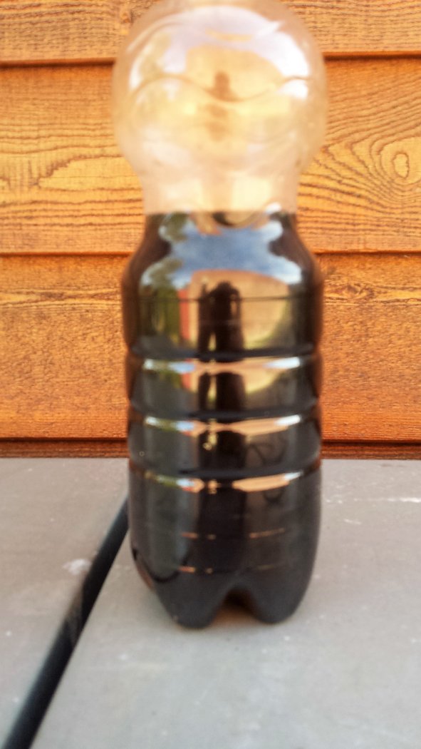

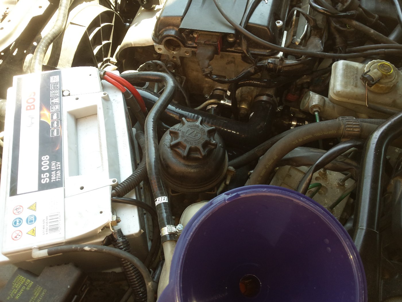

Endelig en rigtig dansk sommerdag.
Så det var tid til et olieskift, da det er ca. et år siden jeg skiftede topstykke.
Egentligt starter de fredag ved frokost til, hvor der bliver hældt en bøtte olierens i motoren.
Hvorefter jeg kører hjem til fyraften ca. 15 km.
Lørdag morgen kører jeg ud for at handle for at få lidt temperatur på olien.
Og derefter op på en donkraft og skifte olie og filter.
Grunden til denne process er at stempelringen har en kedelig tenden at kokse til, og jeg har lidt af et relativt højt olie forbrug da jeg købte bilen, men efter 3 olieskift på denne måde er olie forbruget nede på en halv liter pr 1000 km.
Og så her jeg lidt af en lille læk fra bundproppe siden jeg skiftede den, Jeg kan ikke lige huske hvor jeg købte den, mer er sikker på det var i sverige, med en tilhørende pakning.
Og det var pakningen der var problemet, den er åbenbart lavet af en hård kobberlegering der ikke kan deformere, så en pose med riktige gummimetal pakninger er blevet indkøbt. Jeg har også haft problemer med min radio. den hugger og hakker i lyden, når man spiller DAB+ radio.

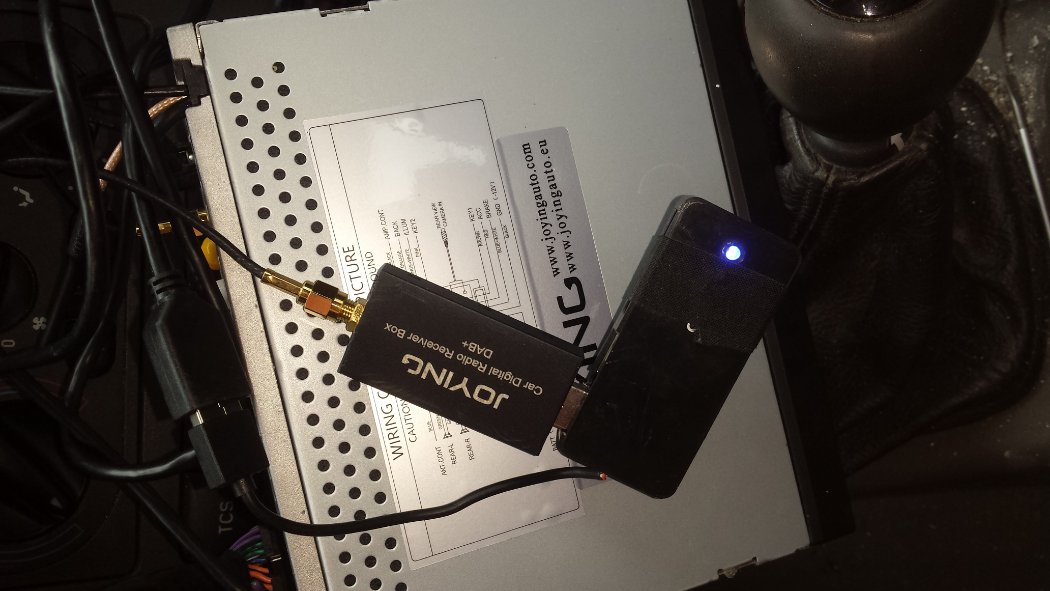

Søgte lidt og fandt at en simpel usb hub kunne afhjælpe problemet, så de måtte prøves Det virker faktisk Sålænge at appen kører i forgrunden.
Hvis man starter navigationen, så er det tilbage til huggen og hakken i lyden
Lidt søgning på Google gav mig måske løsningen
https://forum.xda-developers.com/androi ... m-t3609608
Så det må prøves i morgen.

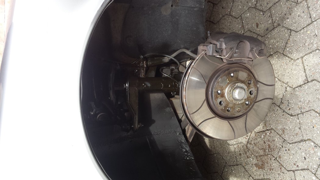

Fjederben er stærkt tærede, og kan ikke gå igennem et syn, og der er altid chancen for et katastrofalt nedbrud.
Desværre har tæringen spredt sig til fjederskålen, så et simpelt repstykke er ikke noget alternativ
Et nyt tomt uoriginalt fjederben koster 1600 sv, kr hos speedparts
Et komplet uoriginalt fjederben koster 2400 sv kr samme sted. Det er kun narvet der skal overflyttes
Så det var et svært valg
Da lejet ikke kan flyttes over, og de gamle komponenters tilstand er ukendt.
Men det her med at skifte en standart komponent med en standart komponent, ligger ikke lige til mig.
Saab Webshop har fået Viggen forfjedre til 225 kr. på lager, så de blev bestilt.
Og så kom valget af støddæmpere, jeg tro ikke at en standart dæmper virker med en Viggen fjeder.
Den virker ikke overbevisende med en standart fjeder
Så dankortet blev misbrugt igen, og et sæt Bilstein B6 dæmpere blev bestilt.
Håbet er en lidt stammere undervogn, med lidt forværret komfort.
Men at den stadig er i stand til at tage fartbump, med en lidt større hastighed end anbefalet af fart tavlerne.

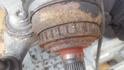

Resultater af 4 timer på en søndag .
3 timer tidligere. En abs ring der nok bør skiftes, inden den revner. Det er vel egentligt den nemmeste gamle bil jeg har skruet på, ingen vold og hærværk grundet fast rustede bolte
Slut resultatet. Efter sporingen blev justeret ind efter øjemål, og rattet endeligt kom til at stå lige.
Så var det tid til en kort prøvetur i kvarteret.
Resultatet var meget uventet.
Den er blevet langt mere komfortabel ved bykørsel, og dårlige veje.
Ikke lige det jeg forventede
Men det er stadigt for tidligt at udtale sig om.'Da jeg maks har haft 2 km. i bilen, og den trænger til en sporing.
Men det vil vise sig i løbet af ugen.

Sidste sommerdag skulle udnyttes til lidt kedeligt men viktigt vedligeholdelse.
Udskiftning af 2 bremserør på bagakslen
Ingen brugbare undskyldninger de burde have været udskiftet for 6 måneder siden da jeg opdagede dem.
Men jeg er doven og bremserør en noget af det kedeligste, og mest ulækre arbejde.
Og det driller altid, med samlinger der er tæret sammen, eller udluftnings skruer der knækker.
Tro mig jer tæller ikke i meter udskiftet, men km i min karriere. Det grimme billede kan man ikke løsne omløberen så klip røret og brug en topnøgle.
I dette tilfælde var det bare ren rutine, omløberen sad ikke fast.
Dejlig bil bliv ved med det ingen fastrustede boltsamlinger
Indtil jeg nåede udluftningsskruerne, de 2 små pisse skruer kostede 2 nye bremsekalibre
Men der var en grund til at de sad fast Bremsecola aftappet, og det var den første halve liter, det krævede en halv liter mere før væsken var helt ren ved alle hjul, og kobling.
Det er nok mere end 2 år siden den er blevet skiftet sidst, og kan nok ikke opfylde våd kogepunktet på min. 150 grader, med 3,7% vandindhold.

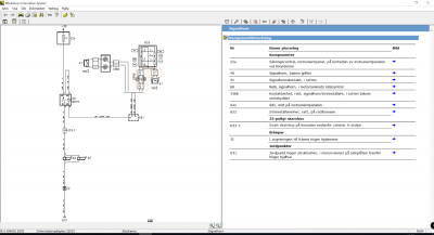

Tiden for periodisk sindsyn nærmer sig
Problem nr 1 horn, og volumen ned på rattet virker ikke.
Problemet opstod sidste vinter, men gik væk da vi fik sommer temperaturer.
Blot for at komme igen her sidst på året.
Hmm læse i Wis, og tænke tænke, som systemet er opbygget så må det være en dårlig forbindelse i et stik. Så de 3 markerede stik fik en omgang kontakt rens, og skidtet virkede igen
Problem nr. 2 den kan i teorien ikke synes med den nuværende software, den har for meget effekt
Da jeg har 2 t7 styreenheder, så kunne jeg nemt lave en syns styreenhed, men hvorfor stoppe her?
Takke være en nørd inde på trionic tuning. Så kan man enkelt skifte imellem 2 forskellige maps med cruise kontakten.
Cruise off. standart effekt, cruise on mere effekt perfekt til vinter og syns kørsel
Det var så vinter boksen.
Sommer boksen ser lidt anderledes ud.
Cruise off standart B205 r program til oktan 95
Cruise on til oktan 100, og + ca 50 hk mere
Rent win efte min menig. skift hjul og skift boks bliver det nye sommer vinterskift øvelse.

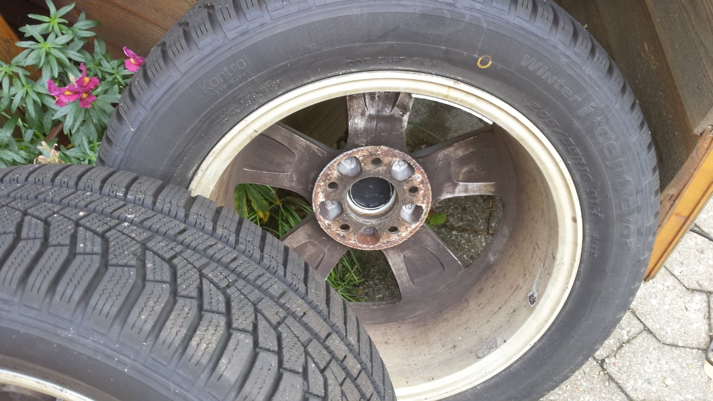

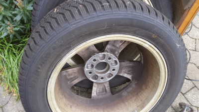

Da vinteren truer, så var det tid til vinterhjul.
Egentligt et kedeligt emne.
Men lidt spændende, da forbremserne er blevet større, og saab ikke er helt klare med hvilke 16" hjul der passer på.
Mit hjul passer lige, men har man afbalanceringsklodser der er højere en 0,5 cm så render man ind i problemer. Og et lille tip, når man montere alu hjul, rens anlægsfladerne på bremseskiver, og hjul inden montering.
Før Efter
Spænd med det korrekte moment, og der er ingen problemer med løse hjul, eller efterspænding.

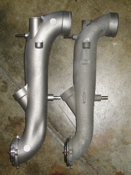

Sidste hardware opgradering er indkøbt.
Et indsugnings rør til turboen fra en 95 aero efter 2006 Også kaldet en king Cobra
Desværre kræver det et andet kompressor hus.
Hvilket betyder en ombygning eller en ny turbo.
Da min bror har overtaget min fars gamle 9-5, og drømmer om en aero, men har kone og et barn.
Så har jeg en køber til en letter brugt turbo.

Bruger du bare en almindelig stålbørste til boremaskinen til at rengøre anlægsfladerne på dine alufælge? Eller bør man bruge messing eller noget andet mere skånsomt?
Jeg bruger en stålbørste af denne type.
https://www.biltema.dk/varktoj/slibning ... 2000016893
På fælgene med næsten ingen tryk og med maskinen næsten vinkelret på emnet.
Så den ikke griber fat i emnet.
På bremseskiverne er maskinen parallelt med overfladen og højt tryk, da rusten kan være besværlig at fjerne.
På anlægsflader der aldrig har været renset, kommer vinkelsliberen frem med en grov slibeskive af denne type.
https://www.biltema.dk/varktoj/slibning ... 2000020899
Og den bruges næsten altid på bremsskiverne.
Jeg tvivler stærkt på at en blødere børste bider på oxidlaget, da det er hårdt.
En slibe klods med groft slibepapir, kan også være et alternativ.

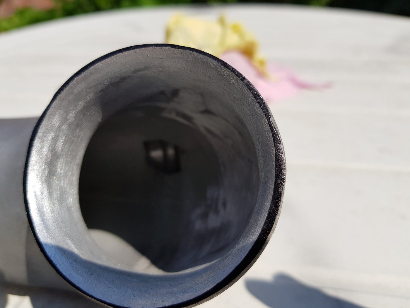

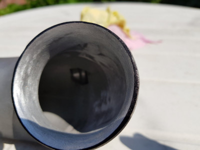

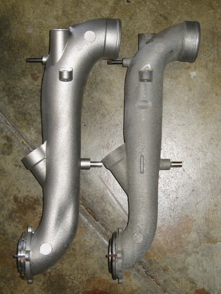

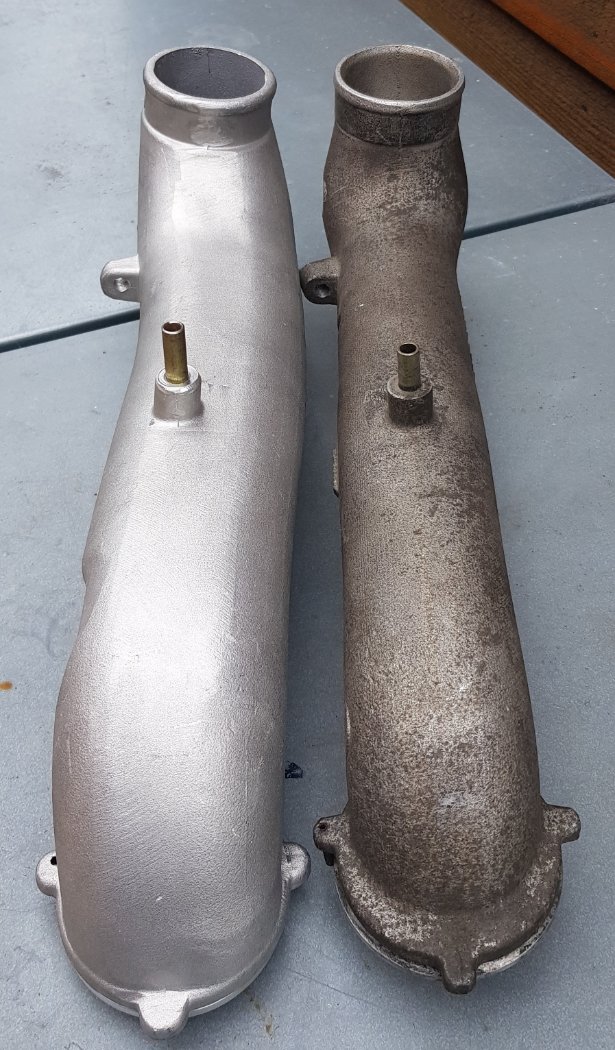

Lidt mere om Kongekobraen.
Og det betyder et mindre tryk tab før turboen, hvilket betyder et lavere lavere lade tryk, for at flytte samme luftmasse.
Hvilket betyder at turboen ikke skal arbejde så hårdt, hvilket betyder en lavere indsugnings temperatur.
Rent win win, men har dog størst betydning når man vil over de 240 hk.
Det negative der er blevet slækket på kvaliteten Det ses mest tydeligt på indgangs siden, hvor luften bliver bremset af yderdelen af røret, den gamle er langt bedre udformet på det punkt.
Udgangen på røret har også sine problemer.
Man kan se tydeligt hvor der er fræset indvendigt i røret, men det er en meget stejl vinkel, men det kan relativt nemt rettes.
Det store problem kan blive hvor der ikke er fræset, men det kræver en del udmåling af turbo og rør.
Jeg håber ikke det er alt for slemt, da jeg ikke har lyst til at afmontere kompressor huset fra en ny turbo.
Man kan tydeligt se udviklingen hvor man har forsøgt at gøre luftens vej ind i turboen så nem som mulig.Og det betyder et mindre tryk tab før turboen, hvilket betyder et lavere lavere lade tryk, for at flytte samme luftmasse.

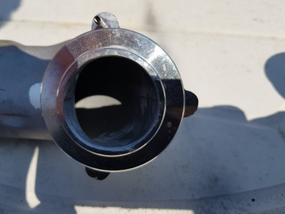

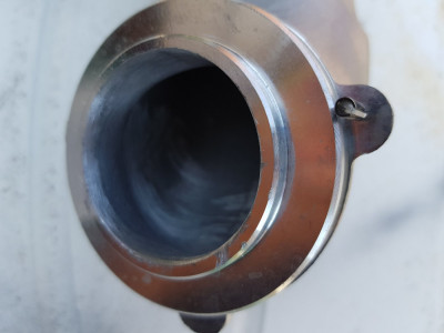

Et par sandpapirs ruller en bore maskine, og tid
Og der blev fjernet lidt materiale fra røret.
Store synlige ændringer på indløbet, men ganske nemt og hurtigt at lave.
Knap så store synlige ændringer på udgangen, men hovedparten af tiden gik med at udjævne overgangen imellem rør og flange.MVH

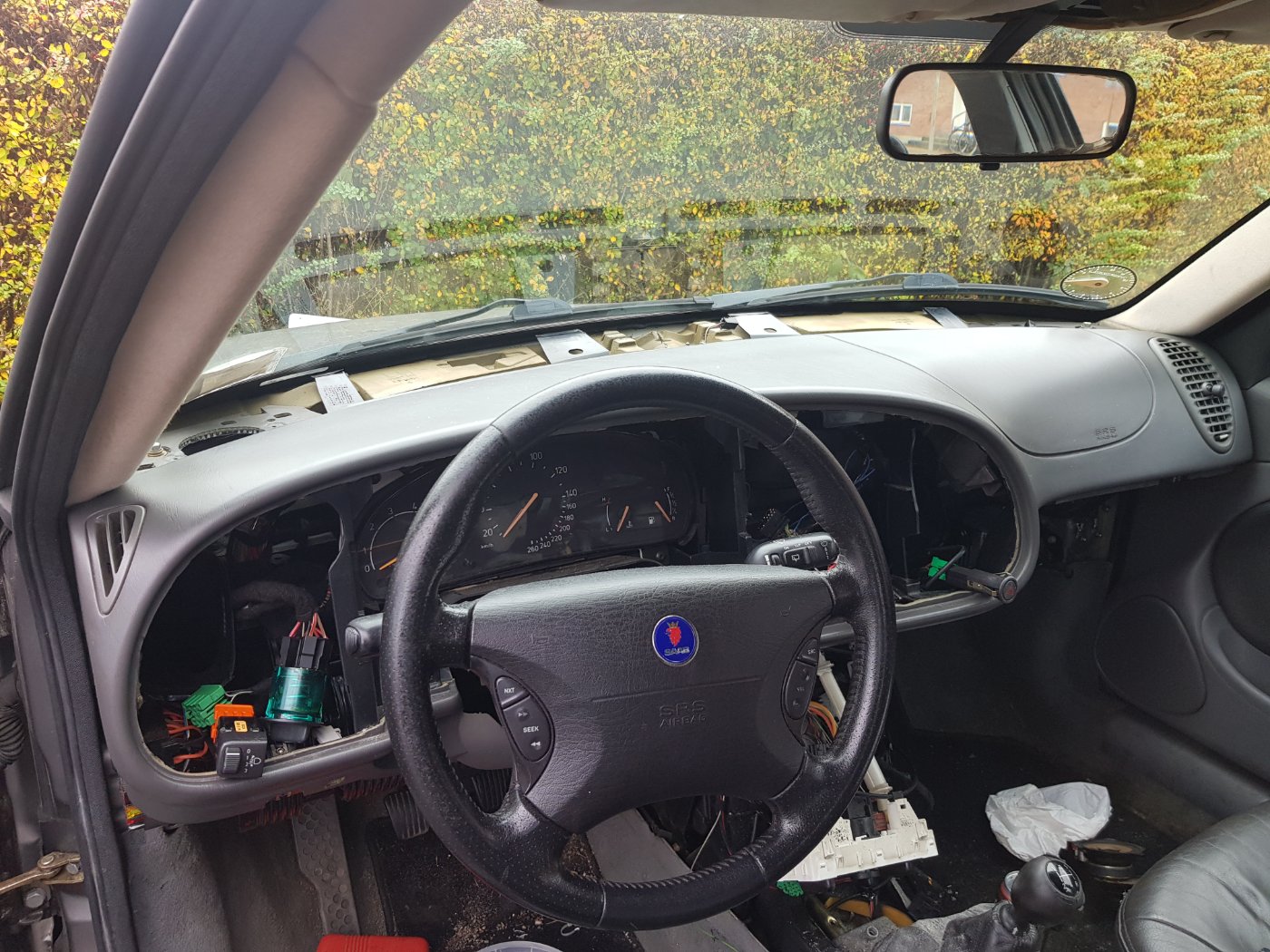

Klargøring af kabinen til den nye ejer.
17 år i danmark uden supplerende rust beskyttelse sætter sine spor, og da det bare var en grundmodel kunne det ikke betale sig at lave det.
Så Jeg har fundet en 3 dørs Aero fra 2001 i sydtyskland, som skal hentes mandag i SønderJylland En stor tak til Per Vodder som har stået for det hele, efter jeg fandt bilen.
