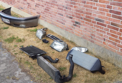

Så kom fronten af puha det var en varm omgang
Den tidligere ejer var ikke særlig god til bedømme afstande.
Det eneste der er indtakt, er holderen i venstre side, resten af plastikken , mangler eller er flækket.
Og kofangeren er monteret med boreskruer :roll:
Kæmpede lidt med rustne bolte og skruer, men de kom ud uden at knække :D
Spændebåndene på intercooleren var umulige at løsne, heldigvis så kan køleren afmonteres med slangerne på.

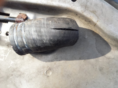

Vel hjemme fandt jeg en sprængt kølerslange til varmeapparatet. :twisted:
Den gudskelov skæres af og resten af slangen kan sættes på studsen, selvom den har en mindre diameter.
Det skal bare laves når motoren er varm :cry:

Mange af slangerne var bløde og møre.
Den værste var den øverste kølerslange, der var gået i opløsning indvendigt.
Den ventede bare på at springe, og det kan give forklaringen på hvorfor termostaten ikke var helt stabil, da den får gummi rester hver gang den åbner.

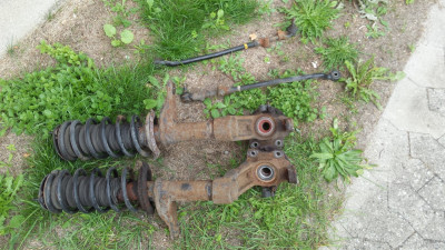

Gamle fjederben, og der en støddæmper der er lidt utæt, samt gamle styrestænger

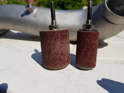

Re: 9-3 t 2003 hverdagsbilen
5. jun 2019, 16:23
Et par sandpapirs ruller en bore maskine, og tid
Og der blev fjernet lidt materiale fra røret.
Store synlige ændringer på indløbet, men ganske nemt og hurtigt at lave.
Knap så store synlige ændringer på udgangen, men hovedparten af tiden gik med at udjævne overgangen imellem rør og flange.
