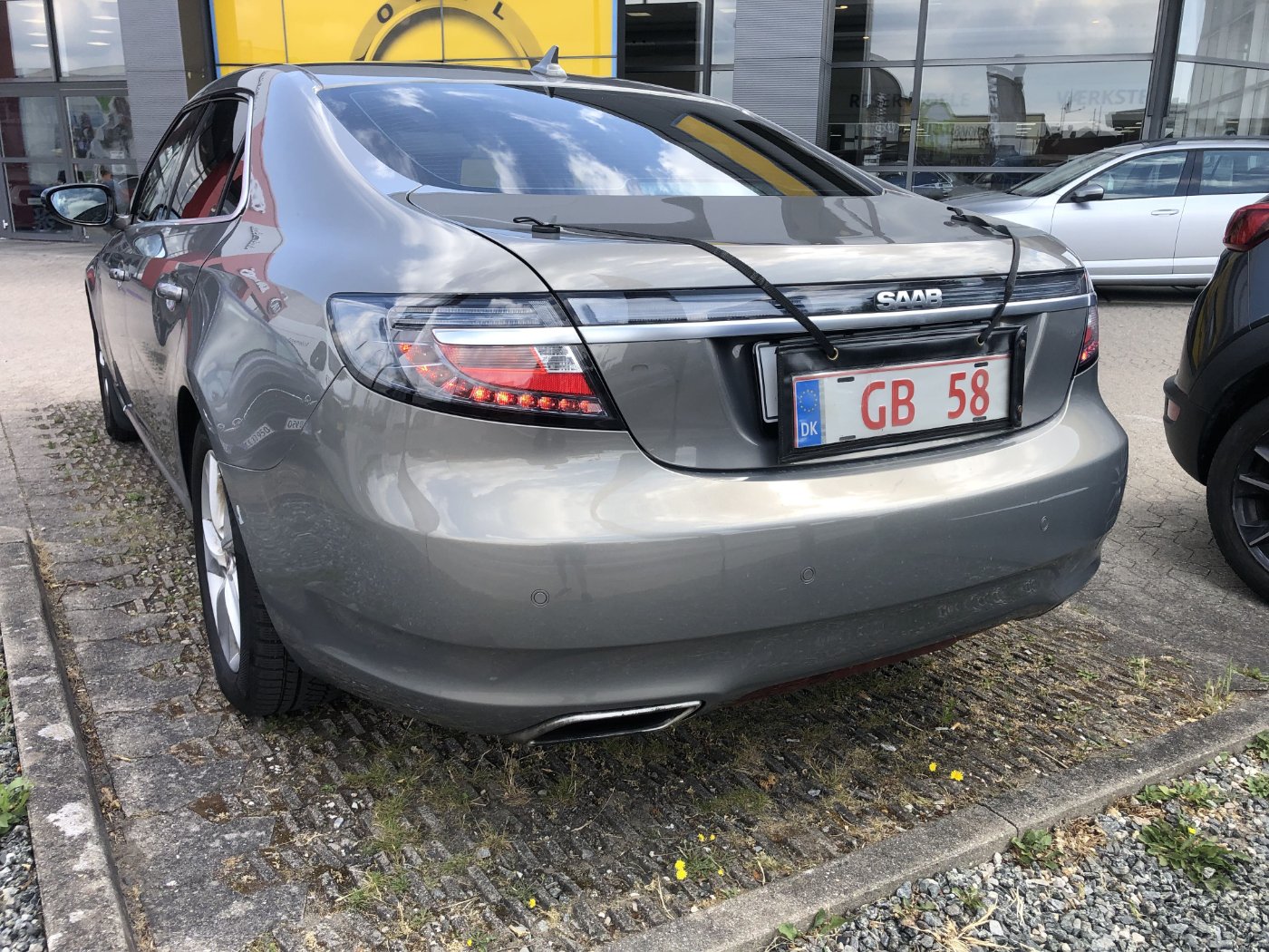

Ved købet af bilen lagde jeg mærke til at alle emblemerne på bagklappen var pillet af og lå i bagagerummet. Dette tænkte jeg ikke nærmere over på det tidspunkt. Måske det var for at de ikke skulle blive stjålet af langfingrede knægte med et stykke tandtråd?
Efter at have rodet lidt med bilen kunne jeg konstatere at der faktisk ikke var så mange lakskader på bilen som jeg tidligere havde troet. De store afslag på lakken var stort set kun på kofangere og der var meget få skader og stenslag på øvrige dele af bilen. Der var dog flere steder på lakken noget genstridigt klistret stads som først lignede solbrændt lak, men med etiket-fjerner og knofedt kunne det fjernes. Der sad også noget mørk tape mange steder i kanter rundt om på bilen.
Pludselig gik de op for mig at bilen måtte have været folieret. Så ved afmonteringen af folien havde den revet noget af lakken af kofangere, men dog ikke på resten af bilen. Emblemerne må have siddet udenpå folien, så dem havde de åbenbart ikke lige lyst til at montere igen. Limresterne kunne også have været fjernet med lidt tålmodighed. Dette er dog i det store hele småting og jeg har efterfølgende fjernet det meste lim og folie. Nye emblemer bliver også monteret når bilen skal have en 100% kosmetisk overhaling på et tidspunkt.

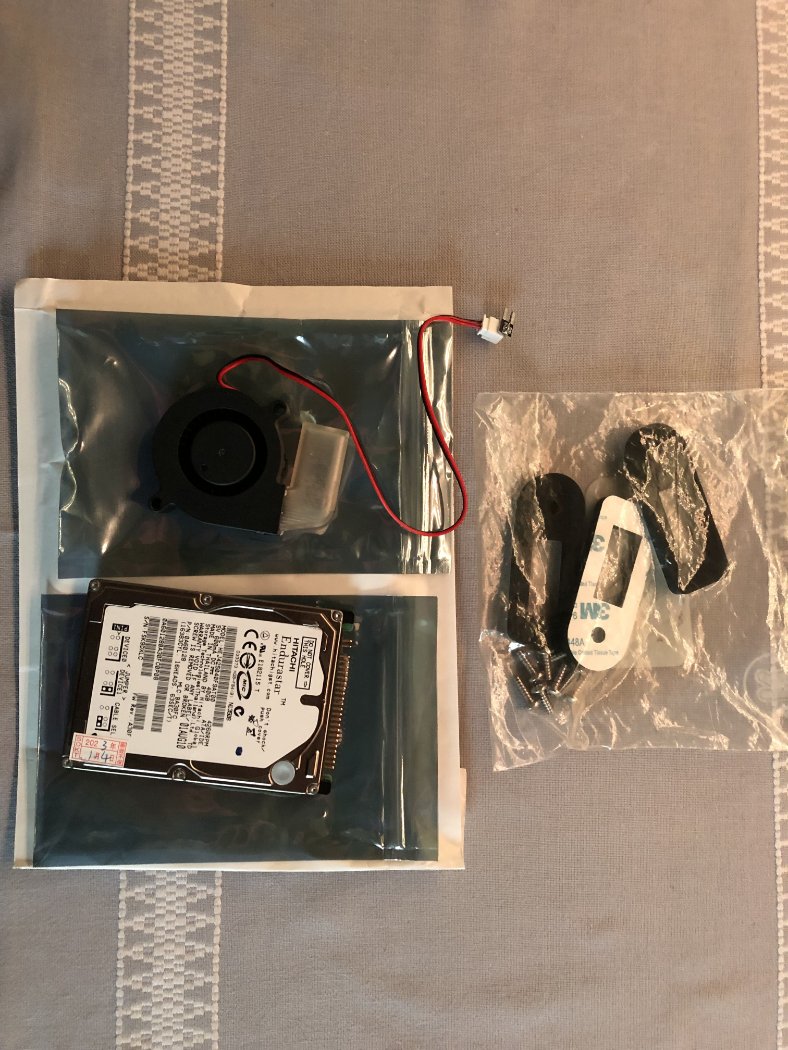

Jeg købte også til bilen lidt ”opgraderinger” fra https://hblom.se .
- Til ”lysstriben” bagpå: Nye pakninger samt en lille ventilator for at holde den fri fra kondens. Derudover et sæt rustfri skruer til erstatning for de originale der let ruster og gør det næsten umuligt at skifte nummerpladelyset mv.
- En opgradering at navigationen så den nu har 2021 kort.
- Et ark selvklæbende etiketter til at reparere de afskallende knapper i midterkonsollen.
Jeg har skiftet til den opgraderede harddisk med nyere navigation. De andre ting har jeg ikke lige haft tid til endnu. Rart at have lidt små hyggeprojekter til en kold regnfuld aften.
