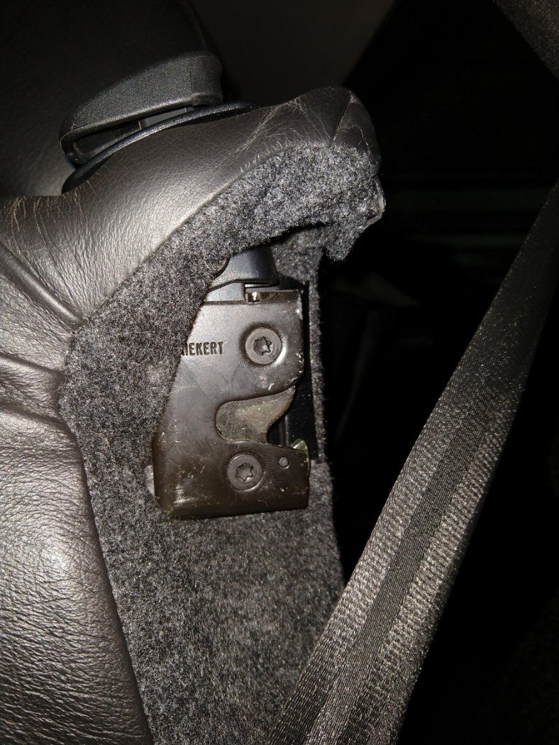

Carlsson skrev: ↑1. apr 2022, 22:36Det er pærenemt. Af med nakkestøtterne og træk så i de små stropper som strutter ud mellem sædet og ryglænet, og vupti kommer sædet op. Derefter løsnes ryglænet med håndtagene for oven og det lægges ned. Når herligheden skal på plads igen skal man lige checke at sikkerhedssele holderne ikke kommer på undersiden af sædet.
