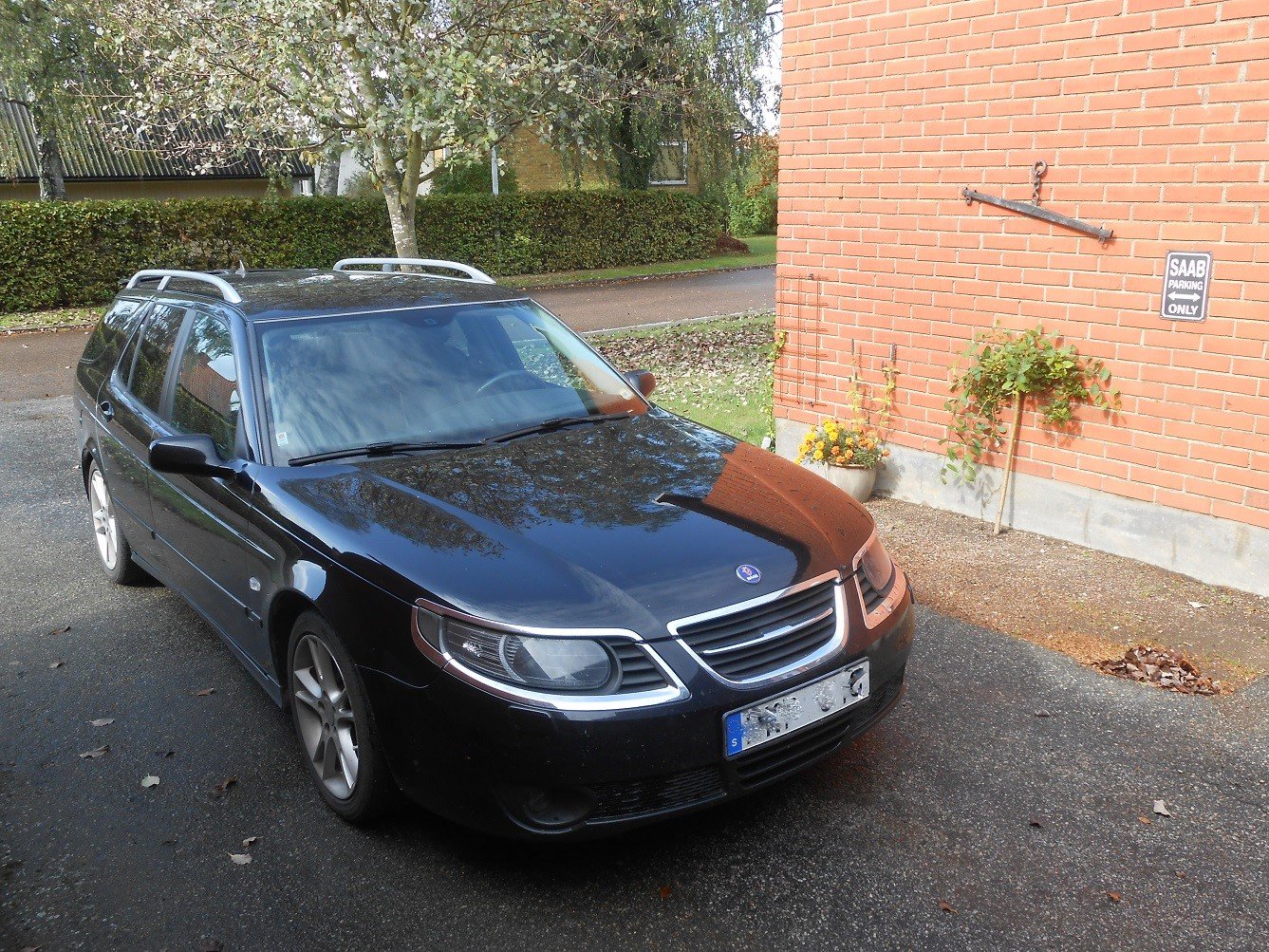

Vi skriver herrens år 2019 og befinder os omkring Sept/oktober måned -
ude på gaden stod der følgende tøs og ventede på mig :D
"Black beauty" o s v bliver de fleste sorte biler ofte "døbt", men ikke denne tøs her -
hun var nemlig en "Slitvarg" som de siger derover :wink:
Og sikke da en dejlig en af slagsen hun også er, 1 stk MY 2008 ægte Aero -
med den fine 260 Hk maskine:

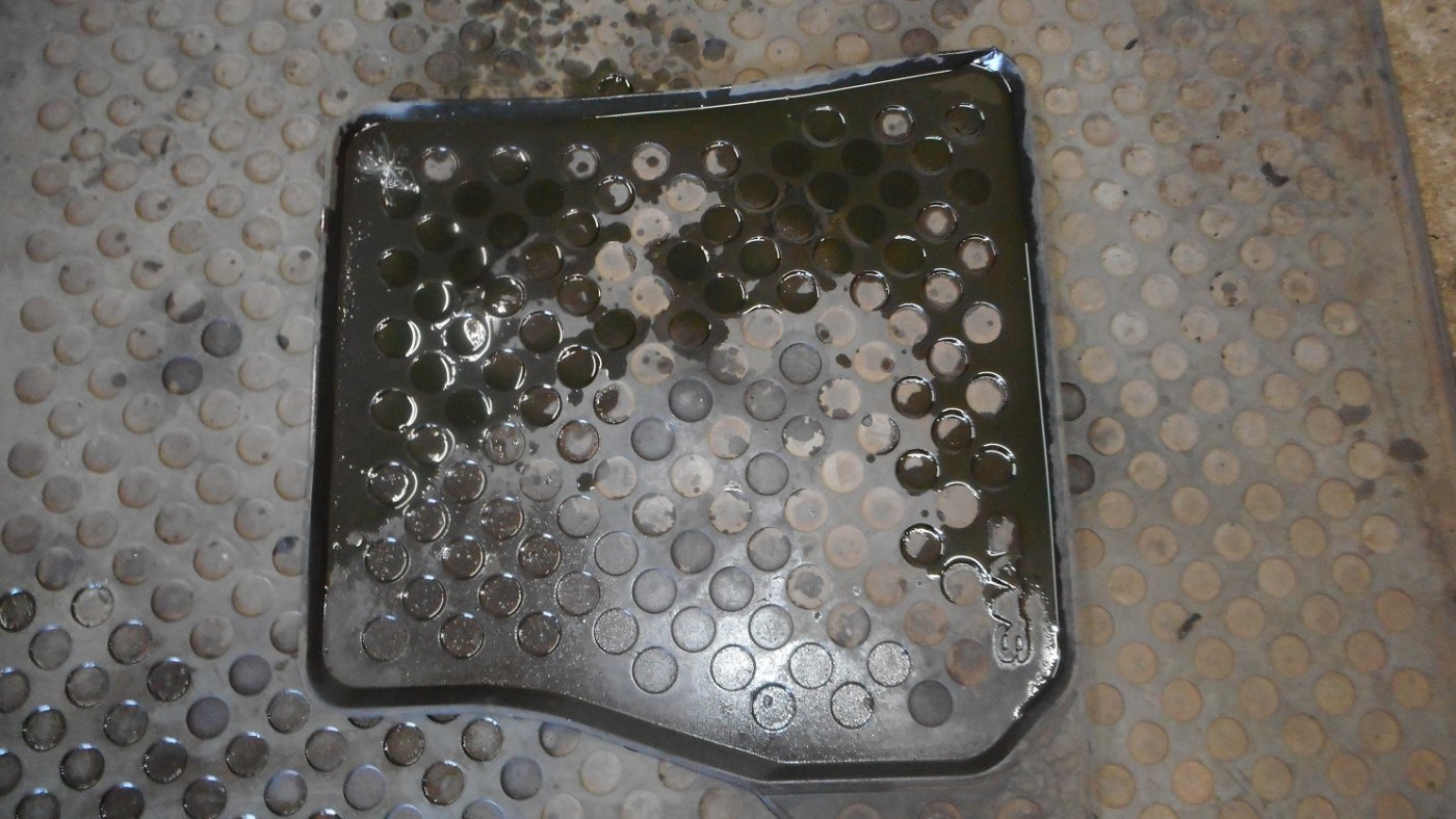

Der var også et olieskift på listen, et med en finfin "udsigt" :)
så det får lov til at "dryppe af" under natten:

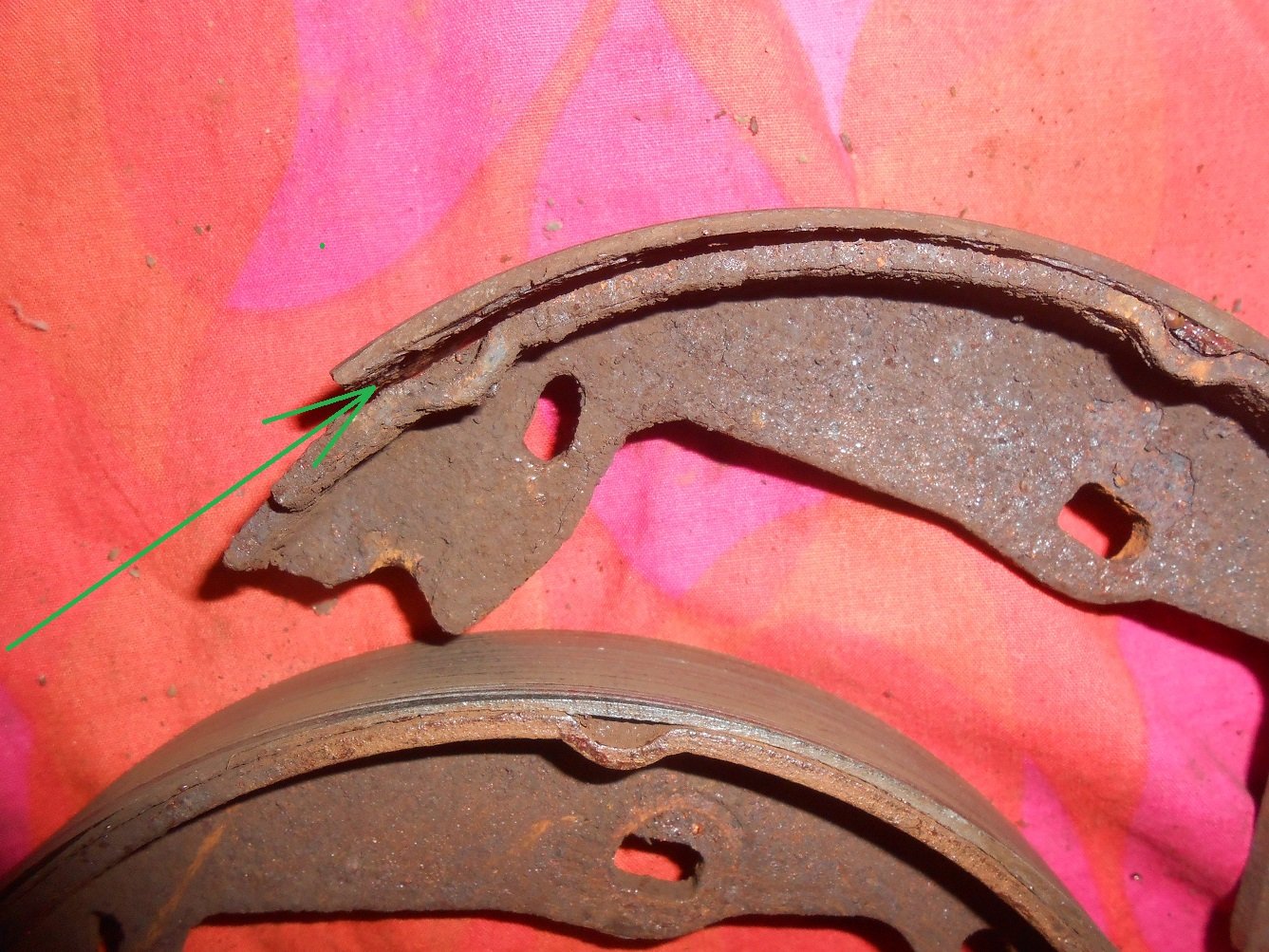

Videre bagtil, der finder vi jo så en håndbremsetype af "anden art" end den man mest har været vandt til -
jeg tænker her på OG 900 1988 -> samt Saab 9000.
Hvilken af dem som er "bedst", ja det er jo noget af en "smagssag" -
den ene har fordele den anden ikke har o s v
Men......
Alt det betyder slet ikke så meget og da specielt ikke hvis man alligevel ikke bruger den "nok" :roll:

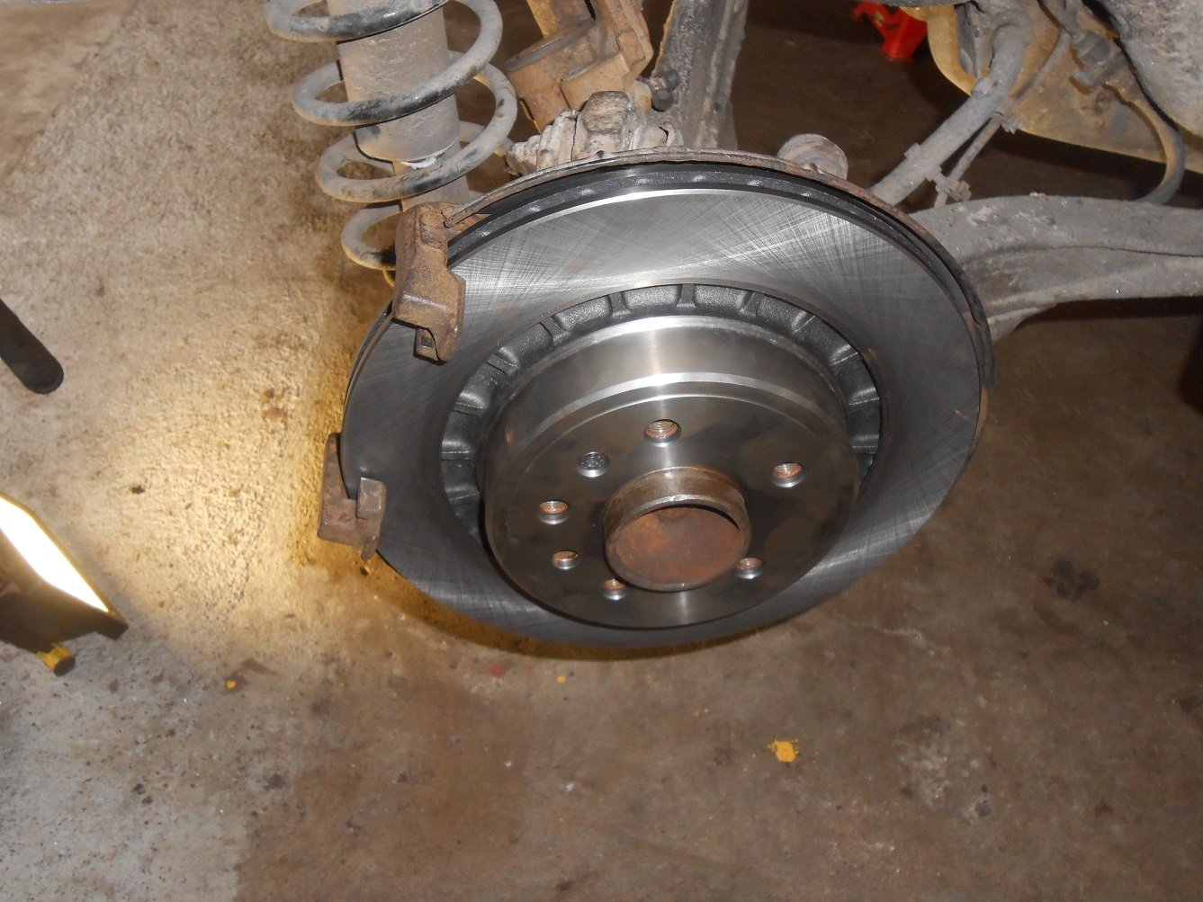

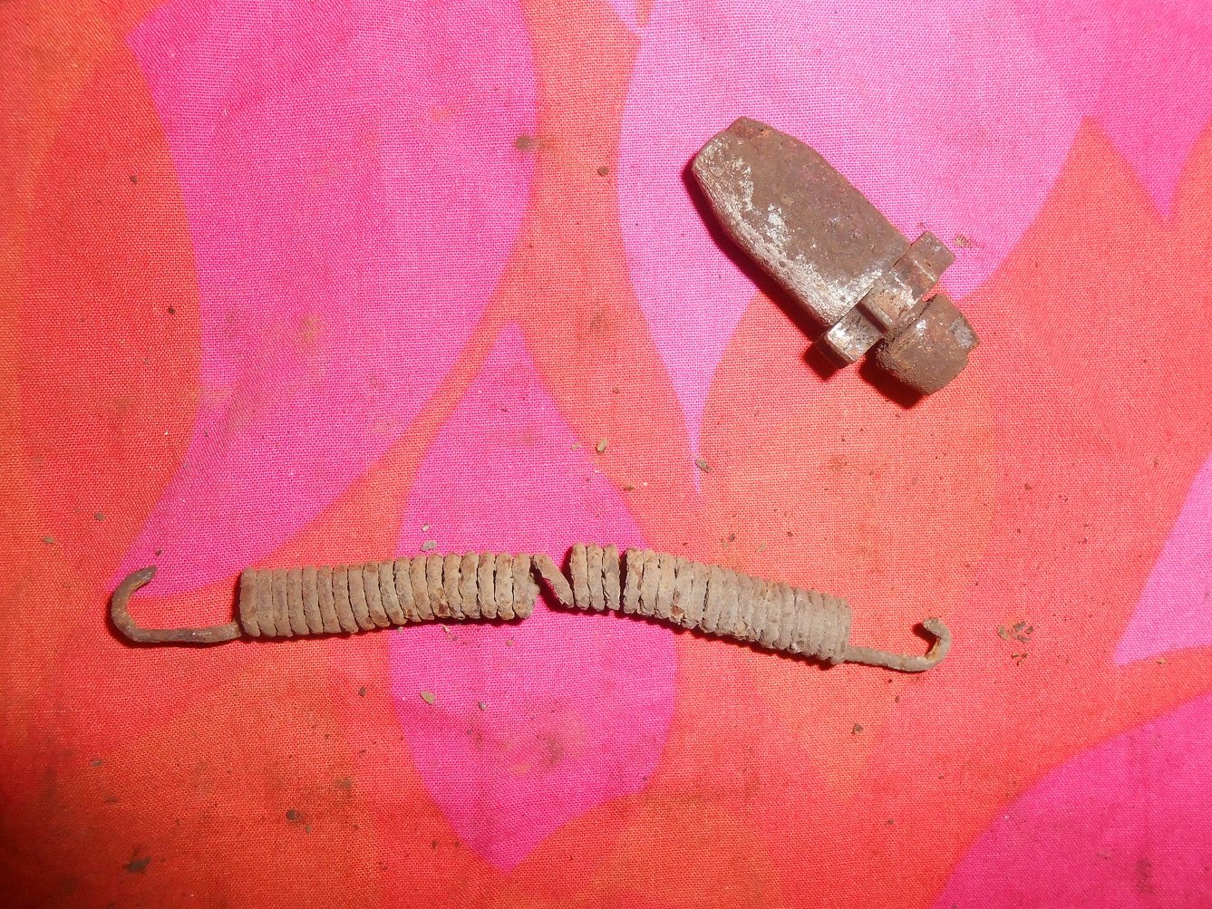

Sådan her kan det se ud når man får bremseskiverne demonteret:
Fungerede med "svag effekt" og næsten helt oppe så -
slet ikke noget og skrive hjem om:
Her har der ikke været "åbnet op" på lang tid:
Og på den anden side ser da heller meget bedre ud:
Det taler sit eget tydelige sprog:

Nå men begge sider blev da "renset" ikke bare for komponenterne -
men også for flere års "støv"
Her ser vi ny vs gammel og som nogen engang skrev til mig -
"der er da masser tilbage endnu og tage af" :?
Og jo bevares da, men spørgsmålet var bare -
hvor længe det så også bliver siddende der på plads :lol:
Nej vi skal have helt nyt sammen med en ny monteringssats her :)
Og lige så godt var det også at jeg sagde til ham -
der skulle handles X2 "hävarm" for det der har jeg prøvet før med "håndbremse" :roll:
Nogle af de der "pinde" er jo tynde som "tandstikker":
Nogle vælger at ikke bytte dem, der for at -
de kan være lidt af et "#¤%&" ◀⬅⬅⬅⬅ (Censur) og få tilbage på plads igen :mrgreen:
Har t o m set dem der skruer "ankerplader" af for at få dem på -
men her har vi et eget lille "trix" og så går det hyggeligt let :)

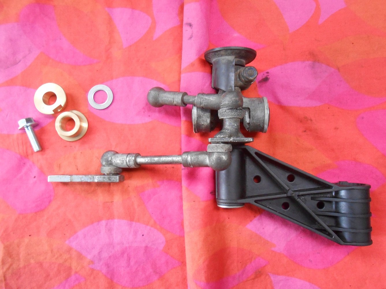

Sport E skrev: Vi er ikke klar endnu, næste på G består af dette her:
Nogen af de herre som har prøvet det :?: :)
Nå, men der var åbenbart ingen som havde et bud på det :o .... :?

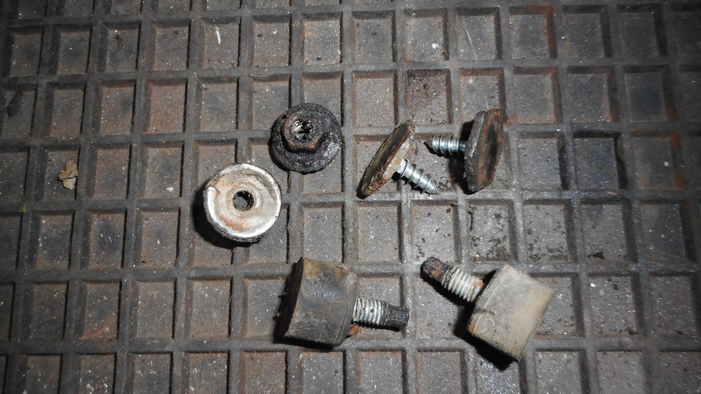

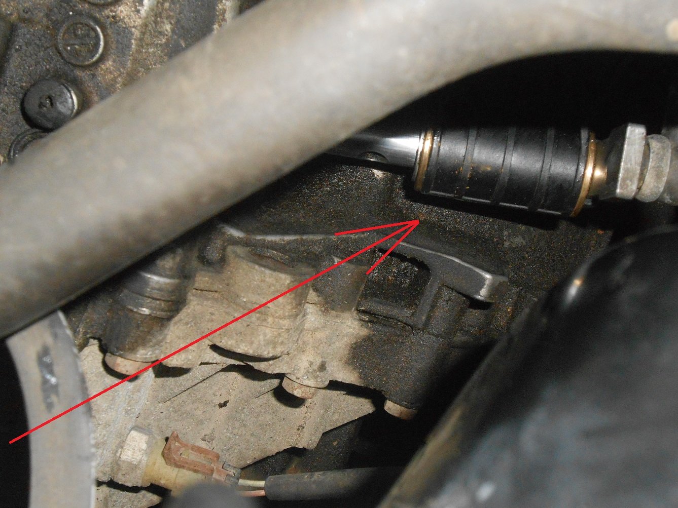

Det er altså "kittet" til gearskifter linkage, d v s bøsningerne, dersom at "P" -
beklagede sig over det af og til var lidt bøvlet og få bakgear i :?
Jeg kunne ikke selv konstatere noget direkte "alarmerende" i systemet -
men Why not, nu han jo havde handlet det....
Jeg har ikke haft så meget 9-5 og de få jeg havde, ja det var med Aut. -
så dette skulle blive min første gang med sådan et stykke arbejde :)

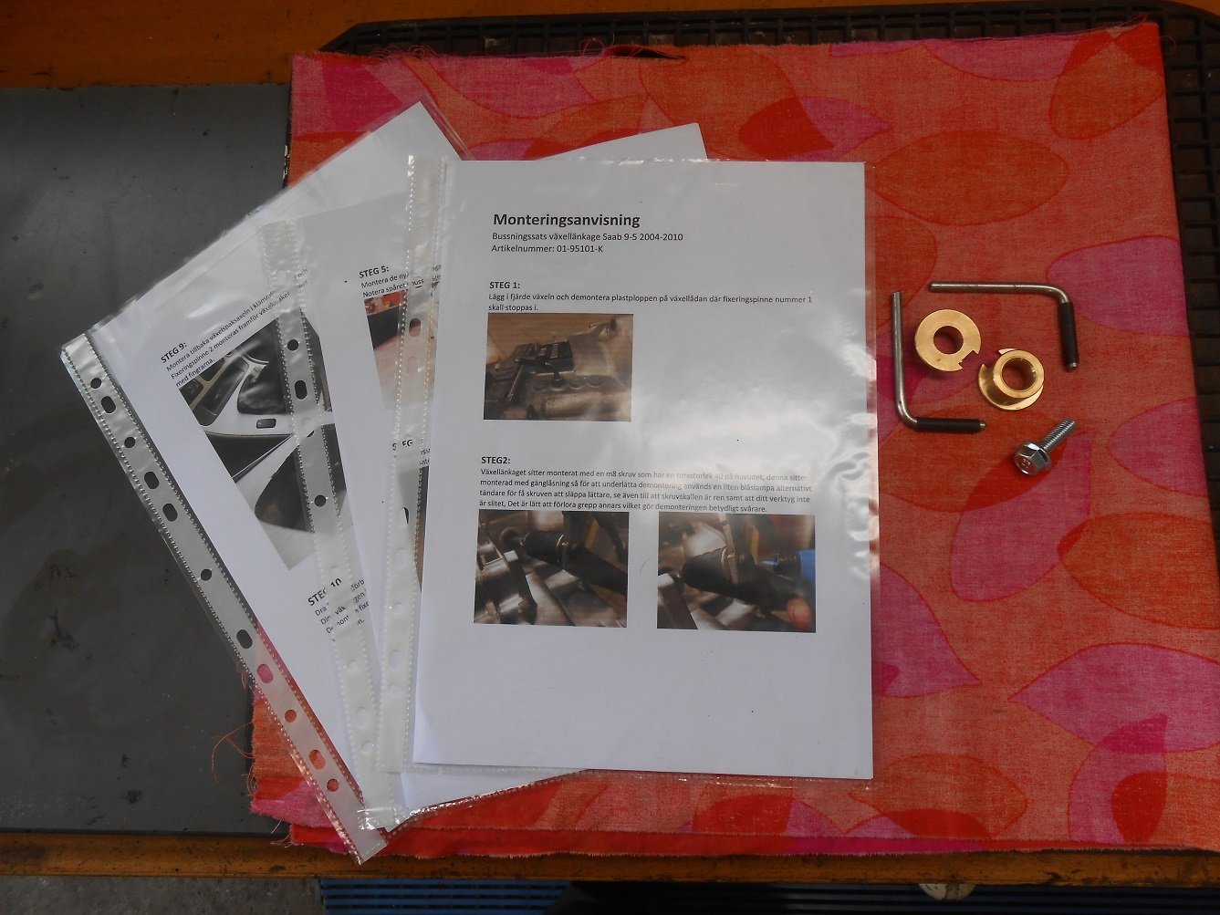

1 stk "Monteringsanvisning" i beskyttet udgave :P
Og hernede sidder det hele -
godt gemt af vejen:
Eftersom det nu er min første gang, så bliver der måske -
demonteret lidt mere end nødvendigt :roll:
Skruen der blev gjort meget OBS!! på, kunne være "svær" at få af -
men den kom helt fint her.
Det handler endelig bare om at man skal have den rigtige størrelse af Torx :mrgreen:
Og her har vi "das thing" det hele drejer sig om:
Godt "snasket" så den fik lige en omgang vask -
ligger her, tør og klar til operationen:
Som i bund og grund består sig af disse 2 bøsninger af "blødere matriale" -
der meget enkelt skal byttes ud mod dem her :)
Og meget let var det da også:
Voilá :)
Det "ser" da også godt ud :P
Så det bare tilbage med det hele igen -
sidder fint her på sin plads:
(Her er godt "snasket" og det kommer vi tilbage til senere)
Når det nu atter skulle på plads, så er det ikke "bare" til og smække tilbage -
nej det er meget vigtigt at man også får det "synket" rigtigt.
Det gør man med hjælp af disse 2 "pinde" -
som følger med i kittet:
Den ene bruger man inde i bilen og den anden ude ved gearkassen -
med dem på plads, så er det blot at spænde efter.

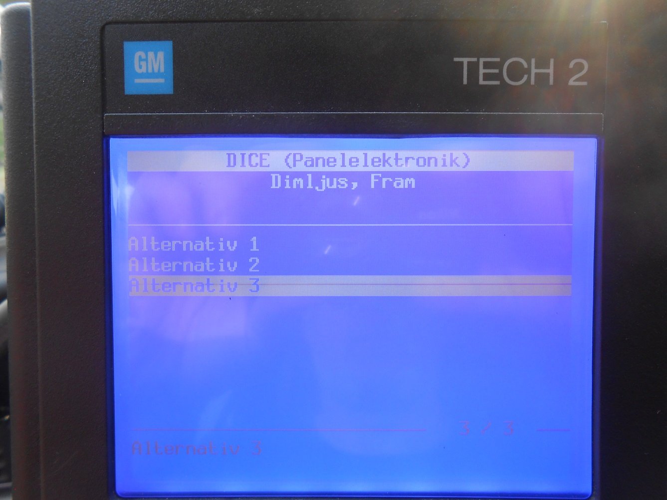

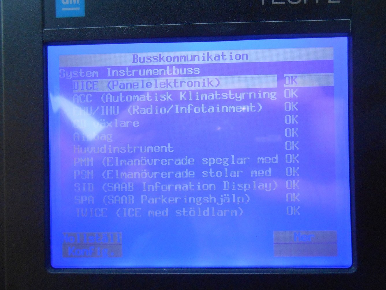

Da jeg er indehaver af Tech.2 var det ikke noget stort problem, jeg spurgte på samme gang -
om ikke vi skulle "åbne op" for tågelys sammen med en anden af SAAB's "tilbehørsfunktioner" :)
Man kan nemlig godt få sin SAAB "rustet" så tågelygter fungere/lyser op sammen med det lange lys -
så, som sagt - så gik vi da igang med :D
Tågelygter finder man i den meny der hedder DICE -
på sveskersprog hedder det dog "Dimljus":
Der vælger man så alternativ nr:3
Og når vi så alligevel var igang -
hvorfor så ikke lige se til at alle system også var "okey" 8)
Her var så ikke noget at komme efter, kun tilbage at ringe efter "P".......

Man skal huske på at med den slags fejl/koder, så slukker CE lampen efter fejlen er udbedret -
men selve fejlen ligger stadievæk "registreret" i systemet.
Over i det svenske er det bare ikke så smart når man har en årgang 2008......... :roll:
Når en bil engang skal til syn, så gælder der det at modellerne fr o m årgang 2002 -
ja der "ud/læser" man også efter evt fejl via OBD-II.
Uanset om en evt fejl er udbedret eller ej -
ja så får man altså en anmærkning hvis der findes fejl reg. :twisted:
(https://www.bilprovningen.se/ovrigt/ele ... jokontroll)
Jeg afslutter denne omgang med at "slukke" fejlkoden -
så er der ikke noget at komme efter :D

Jeg skrev tidl. i tråden omkring skiftet af de 2 bøsninger i gearskifter lænkage -
at der var godt med "snask" på gearkassen og den årsag kommer vi så til nu.
"P" havde nemlig selv observeret at tøsen derhjemme -
så småt var begyndt på at markerer "revir" på gårdsplan :lol:
Der blev så lagt en plan og den gik ud på der skulle "spores/saneres" efter evt olielækage -
hvor det så måtte komme fra :mrgreen:
Endnu engang ude i garagen, med "huv'en" åben og en motor som er "blottet"
Vi starter så "oppefra" med at konstatere, pakningen til ventilkåben "sveder lidt"
Det samme ser vi her:
Men det er nu mest her vi skal finde fejlen til den del af "snask" på gearkassen :?
Midten af topstykket "bagtil" er der en lille åbning -
og finder man spor af olie der, ja så er det fordi...... :roll:
Jeg har været med til dette mange gange, at skruerne inde under TK ofte er meget -
eller som her, alt for løse og så rinder der olie ned :|
Det kan altså godt være en god idé, lige at "løfte" på TK og så mærke efter på de 5+2 skruer :wink:
Vi slap heldigt fra det, tændrør "bader" ikke i olie, men det er også set af og til :roll:

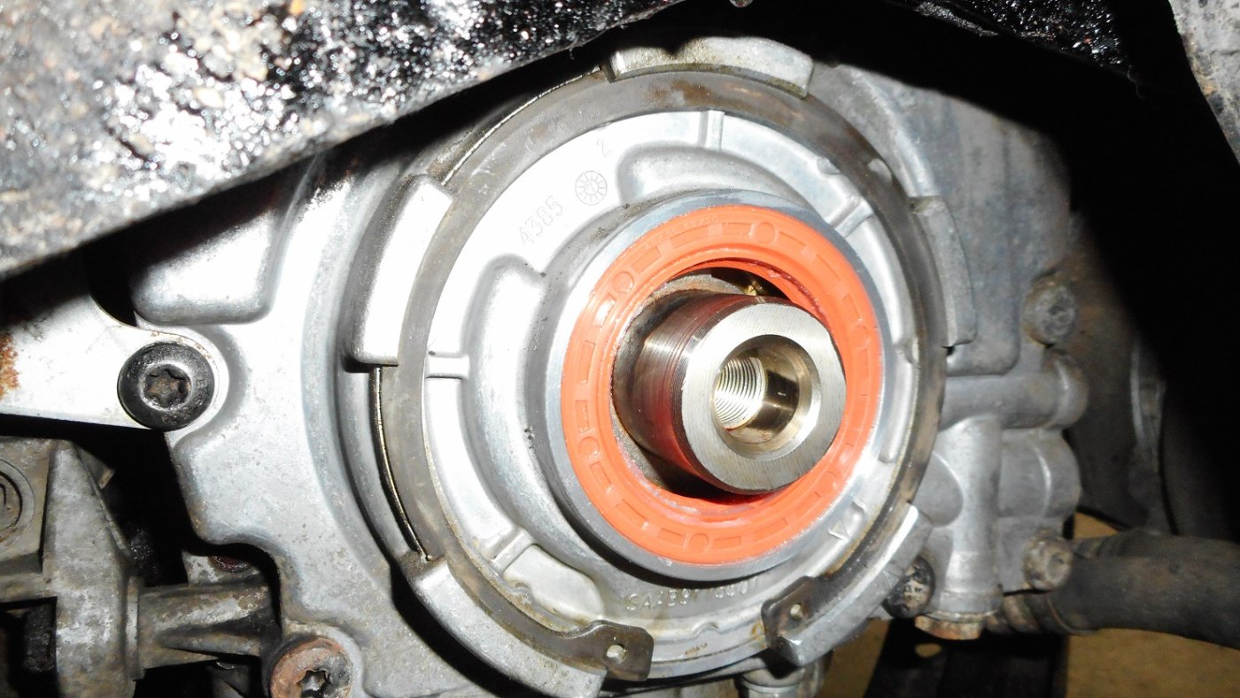

En T7 motor der ikke er med "tomatkasse" ja den har så denne "prop" i topstykket -
som vi passende kan demontere nu ventilkåben er "off duty".
Det gør man bedst med at "slå/banke" på den forsigtigt indad med en lille hylse -
husk bare lige at have/lægge noget til at "fange" den så den ikke falder ned i motor :wink:
Men den ude/borte/demonteret samt efter rengøring:
Så er det blevet til til dette smukke fine "kit" her :D

Med "hjul" rem o s v afklaret, så kunne man godt tro det igen var tid til -
at lade tøsen få asfalt under sutterne ........
Men nej, vi er ikke helt færdige endnu.
Der dukkede lige lidt mere op, så som dette her -
en ikke helt usædvanlig fejl med tiden på OG 9-5:
Beholder til luftfilter, den sidder i nogle små fine gummi og de har det med af og til at "gå af" -
ikke noget alvorligt men kan dog give små sære lyde:
De sørgelige "rester"
Her sammen med de fine nye :)
Lette er de også at få skruet fast -
man skal bare finde en lille "hylse"
Og så var den sag afklaret :D

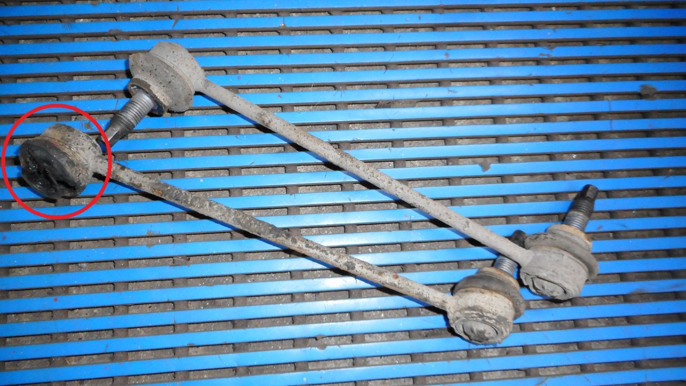

Jeg fik også fortalt af "P" at der på det senere, var opstået sådan en "dum" lille irriterende "knæk/bankelyd".
Den var mest og lokalisere når man kørte på brostensgade, eller når man -
var på vej "op" af et speedbump.
"P" havde selv en ide om, at det måske nok var de øvre -
lejre i "fjederbenet" det havde han oplevet før med sine biler.......
Selv havde jeg nu et andet bud på sagen:
:mrgreen: 8) :mrgreen:
De koster jo ikke en herregård, så skiftede dem begge ud.
Der var lige slør nok til at det ene kugleled - der hvor "lyden" også kom fra -
skulle "gå med rundt" ved demontering, det havde jeg ikke meget tålmodighed til den dag :twisted:

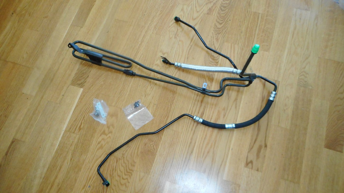

Løsningen på dette "elände" ja det finder man i denne pose her :)
En komplet sats:
Men vi behøver ikke hele den -
kun dette her:
Begynder med at montere det på plads -
i de 2 gummiophæng/klemmer:
Og så lidt "kopparpasta" på "gäng" -
hvis det måske skal ned igen engang:
Tillod mig at give det en omgang -
"tunnflytande hålrumstectyl" for måske, bare lidt, bedre beskyttelse;
I samme stil, så valgte jeg at bruge lidt "el-tejp" -
til der hvor klemmerne skal på igen.
Så skal der da "gnaves" lidt mere før der bliver rust :mrgreen:
