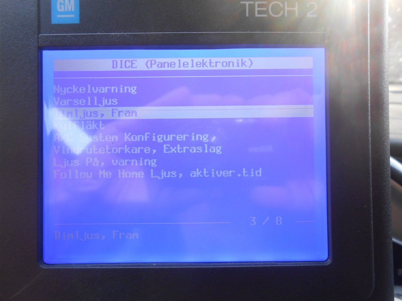

Da jeg er indehaver af Tech.2 var det ikke noget stort problem, jeg spurgte på samme gang -
om ikke vi skulle "åbne op" for tågelys sammen med en anden af SAAB's "tilbehørsfunktioner"
Man kan nemlig godt få sin SAAB "rustet" så tågelygter fungere/lyser op sammen med det lange lys -
så, som sagt - så gik vi da igang med Tågelygter finder man i den meny der hedder DICE -
på sveskersprog hedder det dog "Dimljus": Der vælger man så alternativ nr:3 Og når vi så alligevel var igang -
hvorfor så ikke lige se til at alle system også var "okey" Her var så ikke noget at komme efter, kun tilbage at ringe efter "P".......

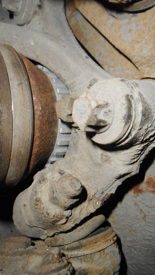

så har vi igen tøsen på besøg: Den måde hvor på "P" beskrev symptomerne, der som hyppigst opstod ved hastighed omkring 90 Km/t eller mere -
med et instrumenthus der havde næsten alle lamper "blinkende" som et "diskotek" ....
Ja det fik hurtigt mine tanker på en hvis "fejl" der ofte viser sig på den måde.
Men for sjov, så lod jeg Tech.2 komme på arbejde -
her med tændingen på og en "aktiv" CE lampe
Og hvad er det så lige vi kan få Tech.2 til at "fortælle" os omkring det: Jo .......
Vi snakker om en fejlkode P0501 Vehicle Speed Sensor Range/Performance -
på alm. dansk, så er det højest tænkeligt en ABS-ring der er "knækket"

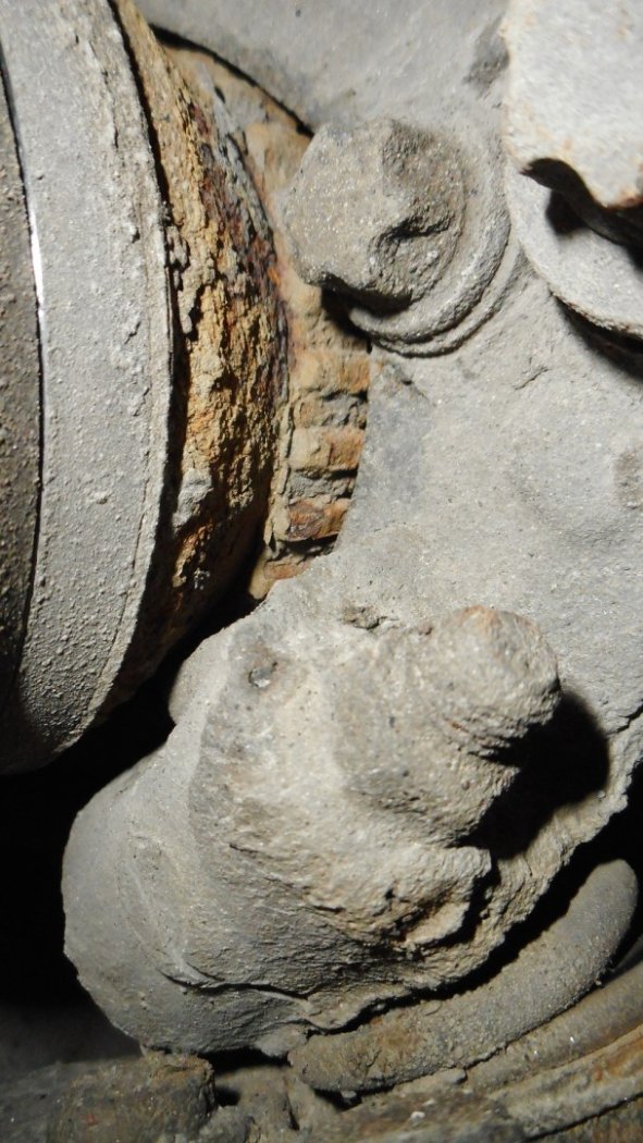

Det er oftest fortil det sker, så starter fint med at få tøsen op på bukkene -
der efter af med X2 til hjul og komme i gang med fejlsøgningen som starter i højre side:
"Kønt" ser det ikke ud - men der var ikke noget at komme efter i den side -
men så "Bingo" her var der vist noget om snakken:
Det er som sådan ikke noget direkte "svært" arbejde -
her er vi også godt i gang, nået til den endelige inspektion af det hele:
Og her ses det hele meget tydeligt -
fejlen er till 100% lokaliseret:
Fik den gamle ring af i "et stykke" ( )
her ses den med 1 Stk lille knivblad gennem:
Og igen her sammen med den ny som melder sig til fremtidig tjeneste

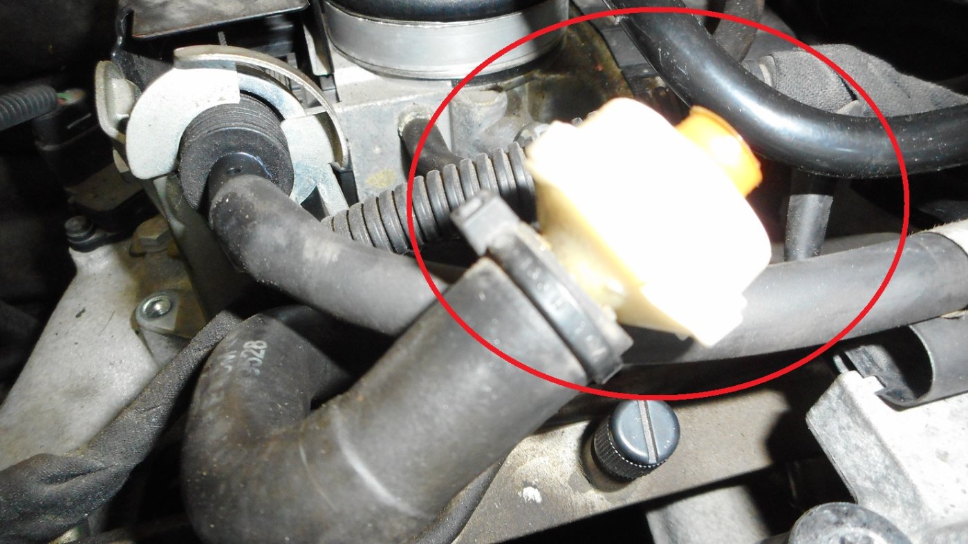

Dette kit passer jo selvfølge også til Saab's øvrige 16.Valve med TK -
d v s B202/234/204/205/235 fra 1984 og så op til de sidste anno 2010.
Alle har de jo samme "arv" fra tiden med strømfordeler, selv om man på de senere -
monterede en "vakuumpumpe" til Automatgearkassen.
Hvorfor jeg kom til at skrive som jeg gjorde, jo det var fordi at jeg havde "billedet" i hovedet -
fra dengang hvor SAAB faktisk selv en "plug/prop" fra tiden med 9K.
De første T16 i 9K var jo stort set blot en B202, den samme som man også fandt i OG 900 -
forskellen lå så til gengæld i "Brøstkåber" samt "bundkar"
Skal vi helt ned i detaljerne, så var der faktisk også en lille periode hvor 9K -
havde en ventilkåbe som var helt "Lodret"
https://www.esaabparts.com/saab/parts/7522949
(Men den går bare ikke hvis man vil have det i en OG 900)
Tiden omkring 1989, da SAAB så begyndte med TK -
så kommer der også en "plug" som man finder frem t o m 1990 (part nr: 75 63 075)
1991 - 93 kommer der så en anden af slagsen -
og det var den jeg havde i hovedet da jeg skrev indlægget.....

Men med hjulet demonteret......
Ikke lige helt det "syn" jeg havde forventet mig

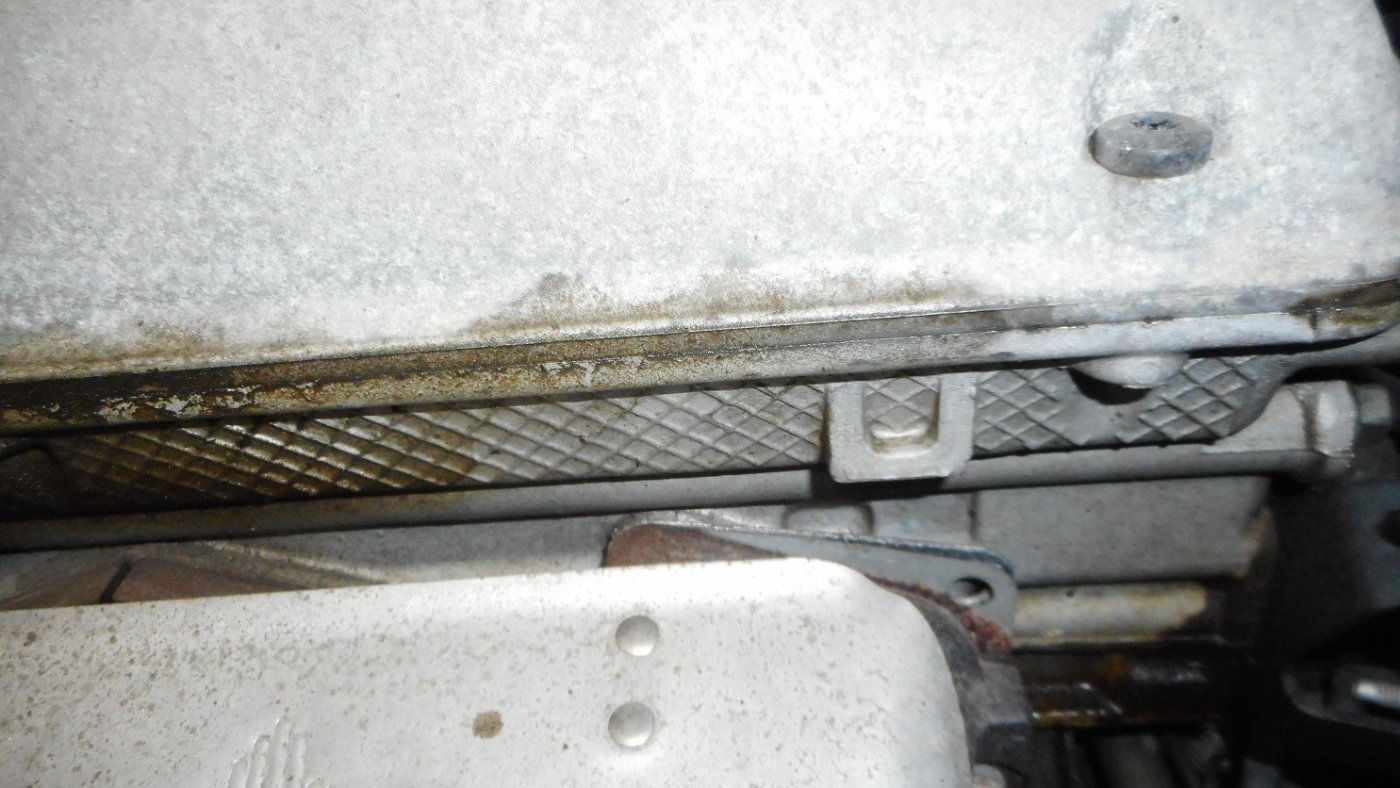

Så skal vi altså lede efter fejlen "højere oppe", men den der "classic" med pakning til ventilkåben -
ja det er udelukket da topstykket var tørt lige under hvor pakningen "ligger".....
De er jo lidt kendte, for at kunne blive utætte mellem motor/topstykke -
der ved kædetrækket....
Det kunne man da også godt forestille sig når man ser synet her:
Og alligevel ikke.......
Jeg kan også se det lidt som, at den olie der nu engang er havnet oppe på topstykke -
ja det tror jeg er fra når remmen/motor er "igang" og der så dannes en lille "luftstrøm" omkring.
Beslutter mig så for at gå "all-in" på det kan være "kædestrækkeren" -
demontering at støttehjul, som for øvrigt også blev konstateret "slidt" efter remmen kom af. Her ses hvor det er man gå til veje med remspændren:
Et er sikkert, det er godt "snasket" til her:
Så nok lige en god ide og "dække" diverse ting og sager til

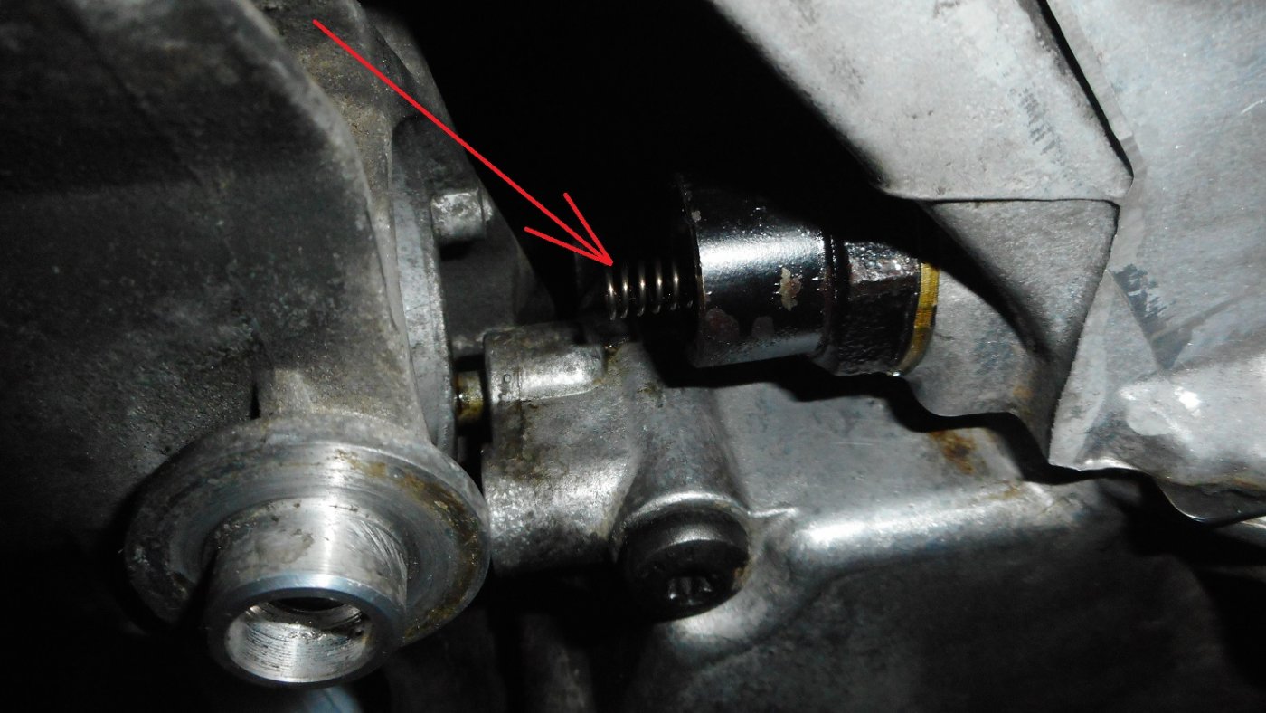

OBS Dette her arbejde kræver lidt af dig, at du ved hvad du har gang i OBS
Det er ikke i sig selv svært at demontere en kædestrækker, men.......
Hvis der er noget af kæde/hjul som evt "rykker" på sig, eller ikke "står korrekt" ved montering -
ja så er der altså meget stor chance for evt motorskader
Vi skal igang med at tætte/pakke kædestrækker om, d v s -
at vi skal løsne toppen af den:
Men her skal man altså være meget forsigtig
Det gælder om at skrue af, men samtidig så også "trykke" ind imod -
på sådan måde, så man til sidst "hører/mærker" at gevindet hopper over.
Derefter trækker man - igen forsigtigt - så skruen ud og tilbage, samt passer på -
at indehold så som denne fjeder ikke falder med ud:
Når man så har fået fjeder og den lille "pind" der også ligger der inde, med ud:

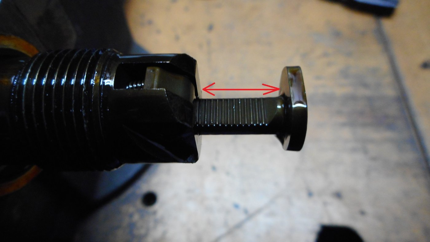

Nå, men denne her kom let af, og når den nu også er det -

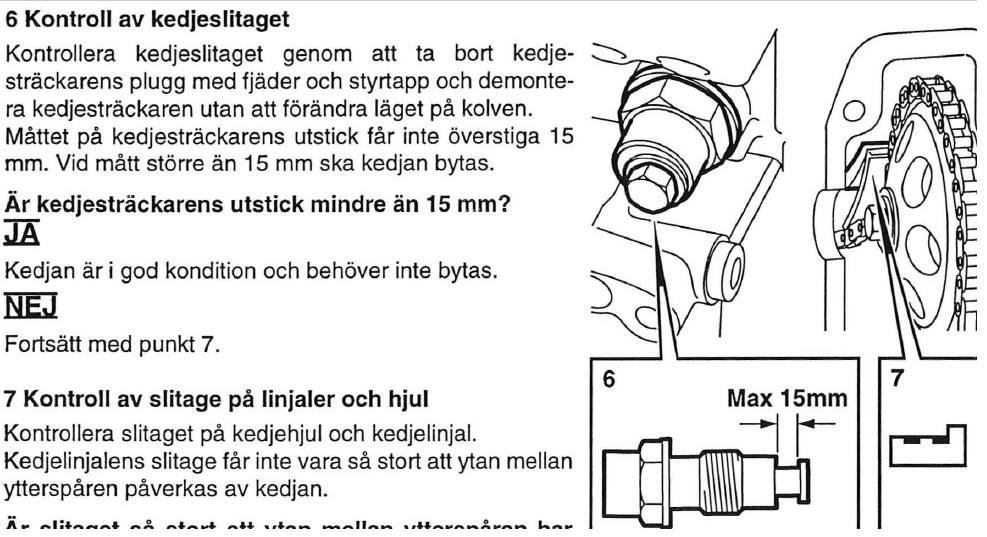

så kunne det være meget praktisk også lige at "aflæse" hvordan det står til med den del af motor.
Det gør man på følgende måde, ved at måle "afstanden" her:
Enligt Saab data har man følgende og gå efter:
Her ser vi "indehold" i denne kædestrækker, bl.a den lille "pind" jeg skrev om -
men også de nye pakninger:
Skal lige have en mindre rengøring før montering:
Før montering, så skal vi lige have strækkeren "nullet," det gør man ved at -
løsne på "spærren" og så "skubbe" foden ind igen:
Step 1, så er den del af den atter tilbage til "tjenstgøring" -
plejer dog lige "manuelt" at forsigtigt og trykke "foden" ud i bund.
Step-2 Fjeder samt "pind" følger så trop her:
Som afsluttet med den ny 0-ring på "topskruen" Igen, før man monterer ventilkåben på plads, så bør man lige "dreje" motor rundt et par omgange -
dette for at på den måde, sikre sig at alle markeringer nu også står korrekt
1 stk nyt "støttehjul også på plads -
og så er vi klar med den del af dette pillearbejde
To Be Continued

Så kom vi dertil hvor der skal monteres igen og "igen" til det der med den nedre pakdåse:
nu der var bestilt en ny, så kunne den lige så godt byttes ud.
Som sagt, så gjord -
her er den ved siden af den gamle:
Så står den lige på en omgang rengøring:
Ved montering af den ny, eller for den del -
pakdåse på SAAB, er der nok ikke mange som tænker på det her:
Sådan en omgang har vi da på lager
Og så bare med at komme igang:
Voilá
Der sad den som om den godt vidste den hørte til der
På med hjulet igen og så var den sag -
omkring oliespild vist nok afklaret:

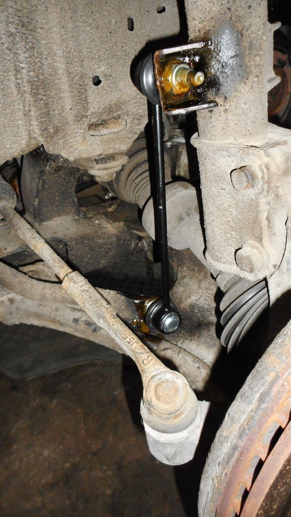

Jeg fik også fortalt af "P" at der på det senere, var opstået sådan en "dum" lille irriterende "knæk/bankelyd".
Den var mest og lokalisere når man kørte på brostensgade, eller når man -
var på vej "op" af et speedbump.
"P" havde selv en ide om, at det måske nok var de øvre -
lejre i "fjederbenet" det havde han oplevet før med sine biler.......
Selv havde jeg nu et andet bud på sagen:
De koster jo ikke en herregård, så skiftede dem begge ud.
Der var lige slør nok til at det ene kugleled - der hvor "lyden" også kom fra -
skulle "gå med rundt" ved demontering, det havde jeg ikke meget tålmodighed til den dag
Det sidste der så er ved at være tilbage i denne omgang her -
det er at få den gamle plastic ventil her af:
Den nye ventil, er så også "upgraded" til noget mere "tåligt" så tog mig lige på samme tid -
lejligheden til at montere en bedre "klemme" i samme "stil"
Det sidste er så det andet rør, men denne gang med -
komplette "lås" så det bliver siddende på sin plads: Så lige en sidste "check" og på med sutterne, ned igen -
ud og køre en fin lille tur som også fik en "holdeplads" her
Og så retur igen, men der var intet at komme efter.
Nu skal det så blive spændene og se, om tøser også holder tæt -
er færdig med at "markere revir"
Tilbage var blot at meddele "P" tøsen gerne ville hjem igen
