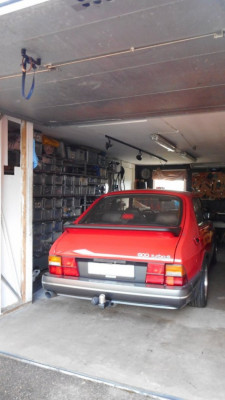

ude på gaden står 1 stk #240 Imolarød 1998 alá "Classic"
På indkørsel så efter en lille "testrunde" en smuk #219 Talladegarød "Turbo S"
Det var bare med at få byttet om dem:

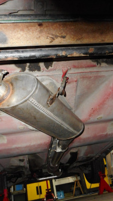

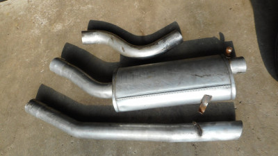

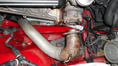

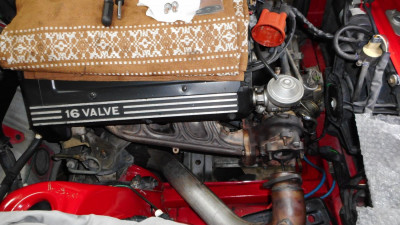

Kan hurtigt konstatere, at det er ikke en bil i org. stand der er tale om her.
3" udstødning fra JT incl. den berømte "Batteriböj:" samt nogle mærkelige -
blå slangestumper på trykrør

Startede som det aller første, med at se efter om der nu også skulle ske det samme for min del med resten af møtrikker etc etc -
er jo sådan her det helst skal se ud:
De gav da også fint op en efter en, så det var bare med at komme videre, aftapning af vand etc etc

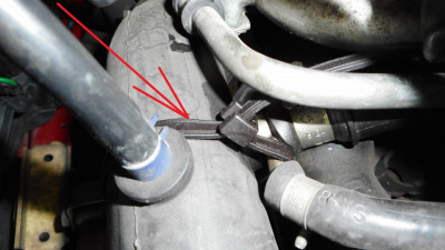

Videre i demonteringen så får jeg øje på dette her -
hvorfor pokker sætter man dog et "stripes" her hvor der ikke er "overtryk"
Og vupti så var Mitshu "borte"

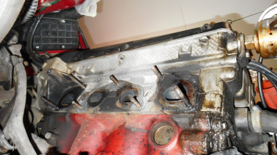

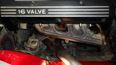

Manifold kom til sidst af, vi kom nu ind til sagens kerne, selve det som det hele drejede sig om: Endnu et af disse job's, som viser hvor meget arbejde der skal til for at bytte en pakning -
en af dem til ikke særligt mange $$
Nå men af kom den og "smukt" ser det heller ikke ud og igen -
jo den var god nok med lækage.
Man kan t o m se at pakningen heller ikke "holder sammen" længere (Og nej, det er ikke en sprikke i cyl til højre, er rester af støbning og lys-skygge )
Når man ser på manifold så kan man blot konstatere at -
nogle af hestekrafterne er "sprunget fra"
Dette her bliver helt sikkert et problem der dukker op mere og mere i fremtiden: Men til alt held, så havde denne manifold -
ikke lagt til sig den dumme ting med "småsprikker" Og her finder man så resten af pakningen: En anden lille ting der også var på "to do" listen....

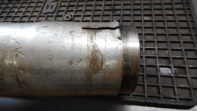

Tøsen havde motorvarmer monteret, og med manifold demonteret, kunne jeg så se -
at det var begyndt at dryppe fra den, pakningen her var "syndebukken" Ejer bestemte sig så for at det hele skulle demonteres, resten at delene til den -
fandtes alligevel ikke.
Jeg havde på det tidspunkt en masse af de der små "huse" på lager -
så det var jo endelig bare 3 skruer og så var det "nede" for regning, men .......
Hvorfor da ikke for sjov skyld, efter så lang tid -
se om det kunne demonteres Eftersom det nu ikke skulle bruges igen -
så så gik demonteringen s'følge helt uden problem

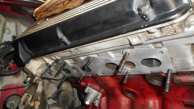

Ikke at forglemme, før den nye pakning og manifold kan komme op på plads igen -

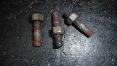

så skal vi lige have 7 stk gamle pindbolte "ud/demonteret" og dette meget gerne i "et stykke"
Bingo Her er det så at man skal takke guderne, for at man i sine unge dage -
havde en af disse fra den gamle skole til "læremester"
Nu skal vi så lige have en rengøring på dette her: Og igen og igen .. igen .. igen, dette her er altså A og O -
med sådan et stykke arbejde: Rengøring og så bagefter tjekke op på hvad der evt mere skal skaffes af dele -

så som måske denne rem til servopumpe som ansøgte om "pension": Den blev hastebehandlet og godkendt
To Be Continued

Dagen efter var turen så kommet til de der 7 stk pindbolte -
og dem kunne jeg godt lege fint med, selv med motorophæng på plads:
Når nogen, eller noget mødes, ja så skal det være på lige vilkår -
m a o så skal det være rene overflader:
Motorophæng atter demonteret:
Og så lige det sidste før montering af manifolden -
en lille smuk "klat" med kobberpasta på samtlige gevind
Pakningen på plads, manifold sidder her monteret lige tilpas, "løst" med møtrikken i midten -
resten af delene ligger klar på ventilkåben så man kan "styre" det hele sikkert på plads: Langsomt men sikkert: Lige til den sidder der den gør det bedst Så er jo "selve arbejdet" afklaret og alligevel ikke -
nu skal vi så lige have resten monteret igen

Videre så er "Mitshu" igen kommet tilbage på sin plads:
Pindbolte her
Årsag der til, jo de gamle kom af sådan her -
ikke noget stå "slås" med når der nu var nye på lager.....
En ellers sjov/praktisk løsning SAAB lavede her til udstødning (Bare synd der ofte går "kludder" i gevind på gearkasse)
Så er vi så småt ved at være der: En sidste "check" på alt, igen fylde på med kølervand..... Og så en opstart med endnu en "check" -
denne gang med udsigt "underground" Hvor der ikke er noget at anmærke på Så mangler gjorde bare, en "lille" prøvetur ude i det fri

men det gav desværre også en frygtelig "larm" der bag ved/omkring udstødning
Det er noget som man desværre ser af og til med dette JT-system, pasformen er ofte ikke helt 100 -
samt at det allerede er hyggeligt svært og få til det over bagtøj, selv med org bil.
Her er det så også lige det at, der åbenbart er eftermonteret Lesjöfors sænkningssats -
så måske kan det være årsagen til den opstået larm efter denne montering
Det var sådan da ejer handlede tøsen, og han var da også mest til at det skulle helt af og skiftes ud -
ikke p g a "larm" fra 3" men just at det gik voldsomt imod
Det syntes jeg dengang det lød som noget af en udfordring, så var da bare med at -
komme igang se om man nu ikke også kunne få det "ned" igen
Langsomt men sikkert, bid for bid Men helt kønt bagefter bliver det ikke Det findes der dog en løsning på Det vi ser er "rester" efter forhjulslejre fra OG900, har lige pasformen til at "krybe ind" -
så man med hjælp af en hammer kan få det nogenlunde bedre/finere: Sådan, så er vi helt klar til den udfordring, her mangler -
det lange rør efter "Catten" men det sidder allerede oppe igen Det er utroligt vigtigt , at man får røret efter "Catten" helt lige med bilen -
for ellers går der "ged" i det med resten.
Det kan være et arbejde i sig selv med en 1/2 sats, er der så også en batteribøj på det -
ja så skal man også være grundig........ Men her er vi godt på "G" og har da også selve lyddæmper oppe: Ikke meget til rustbeskyttelse tænker nogle sikkert......
Det er også rigtigt, men tøsen har boet det meste af sit liv langt oppe i det nordlige hvor der ikke saltes.
Så er det hele på plads, sidder lige "løst" nok så man kan "justere" alle delene og -
her ser man da også et spor af det har ligger på/gået imod bagtøj: Men dette her er da bare alt for vildt -
At man virkelig er parat til at skære ud af sidestykke p g a dårlig pasform på udstødning.... .... Endnu et spor af "modgang" ......
Sådan
Nu sidder gummi da lige, ikke mere "kontakt" mod kofanger, ej heller -
mere "bøvl" med sidestykke Og det bedste af det hele, fik en fin/den rigtige "afstand" på endestykke til udstødning -
det er jo ikke Simons med "hagelbössan" der er tale om her Så blev vi til sidst færdig, og klar til endnu en testrunde som for håbenlig -
skulle bekræfte at jeg havde lykkes med justere udstødning korrekt:

Og.................
Så kom det hele endelig på "plads" så som det skal være, med en tøs der flyver dejligt stille og lavt samt -
ikke mere "larm" end det der forventes bagtil
Jeg har jo som oftest, altid mit kamera med mig -
og denne gang var da heller ikke nogen undtagelse
Så det er altså herfra billedet stammer med "de der fejl"
Sådan en Turbo S er lidt af en "sjælden fugl" i dag:
Husker det som at årgang 1991 var den sidste omgang -
hvor der blev solgt fint ud af dem fra ny af:
Årgang 1992 blev der derimod kun solgt 14 Stk
Og den sidste årgang 1993 blev det "endast" til små 4 stk -
hvoraf 1 var i sort og boede kun 10 min fra mig af Som årgang 1993 var en Turbo S "gammel" og oppe mod den "nye" 9000 Aero -
men smuk er hun
Og byder på et superdejlig "Cocpit": En sidste "check" af maskinrummet Og så kan man godt ringe efter "Husse"
