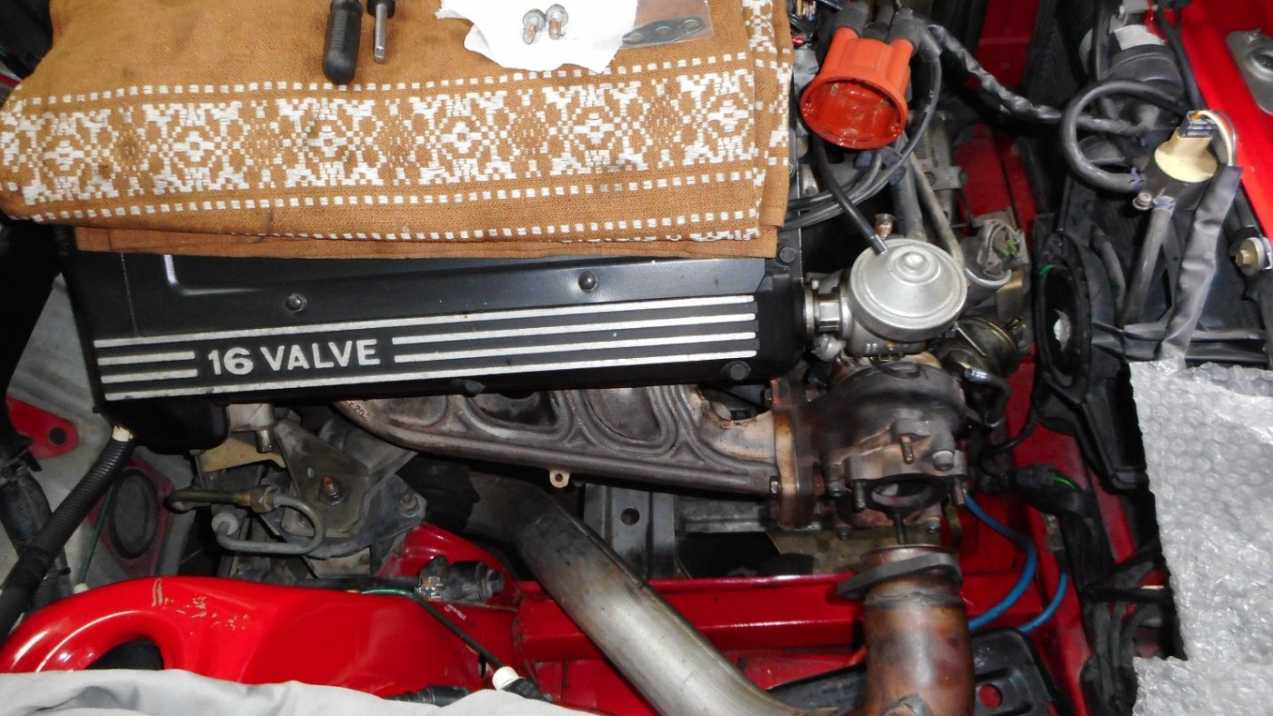

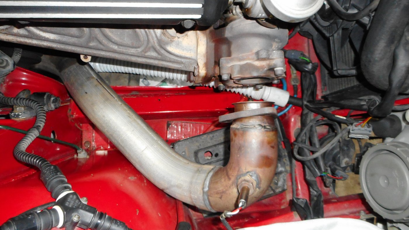

Kan hurtigt konstatere, at det er ikke en bil i org. stand der er tale om her.
3" udstødning fra JT incl. den berømte "Batteriböj:" samt nogle mærkelige -
blå slangestumper på trykrør :?

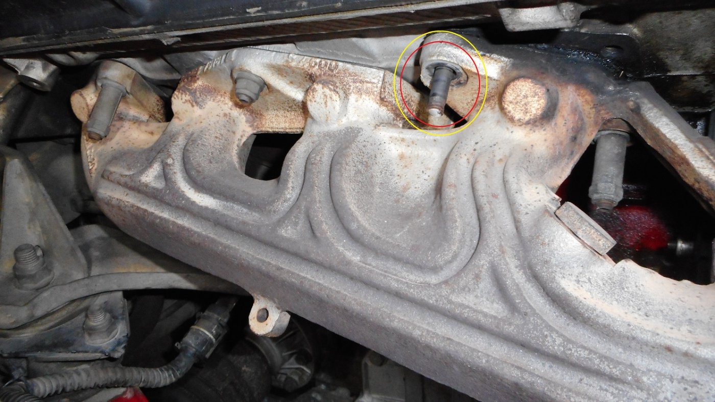

Videre i demonteringen så får jeg øje på dette her -
hvorfor pokker sætter man dog et "stripes" her hvor der ikke er "overtryk" :?

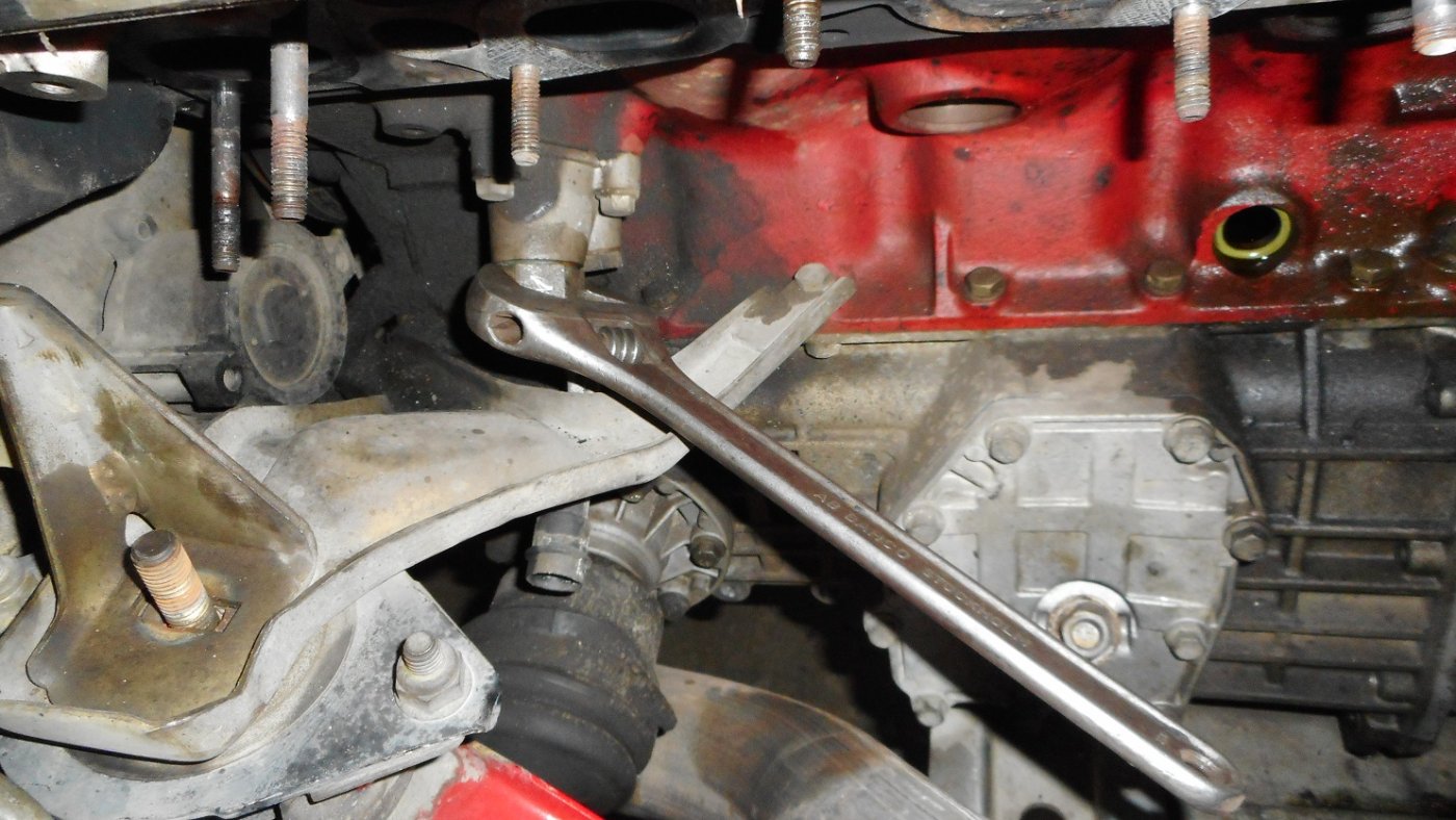

Bagefter går turen så til den ene del af motorophæng -
nærmere bestemt den høje/øvre del:
Man skal lige huske af "støtte" op undertil, ellers kommer hele "pakken" til at krænge lige vel meget ned til højre -
og lægge unødig meget "belastning" på de øvrige "puder"

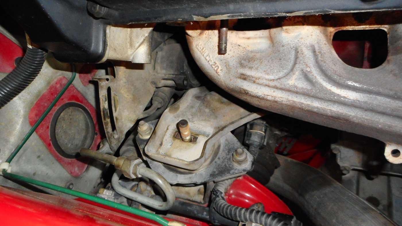

Billedet her forklare bedst, hvorfor man bør demontere ophæng.
Pindbolt i topstykke, er så lange at manifold ikke kan komme "forbi/ned" ellers:

Det gik så hen og blev en køretur som bekræftede en del af "konceptet" med den røde APC box -
og så sammen med batteribøj incl 3" udstødning....
Gav en smuk og dejlig "respons" når tøsen "vågnede" :D
men det gav desværre også en frygtelig "larm" der bag ved/omkring udstødning :(
Det er noget som man desværre ser af og til med dette JT-system, pasformen er ofte ikke helt 100 -
samt at det allerede er hyggeligt svært og få til det over bagtøj, selv med org bil.
Her er det så også lige det at, der åbenbart er eftermonteret Lesjöfors sænkningssats -
så måske kan det være årsagen til den opstået larm efter denne montering :?:
Det var sådan da ejer handlede tøsen, og han var da også mest til at det skulle helt af og skiftes ud -
ikke p g a "larm" fra 3" men just at det gik voldsomt imod :roll:
Det syntes jeg dengang det lød som noget af en udfordring, så var da bare med at -
komme igang se om man nu ikke også kunne få det "ned" igen :)
Langsomt men sikkert, bid for bid :)
Men helt kønt bagefter bliver det ikke :roll:
Det findes der dog en løsning på :D
Det vi ser er "rester" efter forhjulslejre fra OG900, har lige pasformen til at "krybe ind" -
så man med hjælp af en hammer kan få det nogenlunde bedre/finere:
Sådan, så er vi helt klar til den udfordring, her mangler -
det lange rør efter "Catten" men det sidder allerede oppe igen :wink:
Det er utroligt vigtigt , at man får røret efter "Catten" helt lige med bilen -
for ellers går der "ged" i det med resten.
Det kan være et arbejde i sig selv med en 1/2 sats, er der så også en batteribøj på det -
ja så skal man også være grundig........ Men her er vi godt på "G" og har da også selve lyddæmper oppe:
Ikke meget til rustbeskyttelse tænker nogle sikkert......
Det er også rigtigt, men tøsen har boet det meste af sit liv langt oppe i det nordlige hvor der ikke saltes.
Så er det hele på plads, sidder lige "løst" nok så man kan "justere" alle delene og -
her ser man da også et spor af det har ligger på/gået imod bagtøj:
Men dette her er da bare alt for vildt -
At man virkelig er parat til at skære ud af sidestykke p g a dårlig pasform på udstødning.... :shock: .... :o
Endnu et spor af "modgang" :lol: ...... :roll:
:D Sådan :D
Nu sidder gummi da lige, ikke mere "kontakt" mod kofanger, ej heller -
mere "bøvl" med sidestykke 8)
Og det bedste af det hele, fik en fin/den rigtige "afstand" på endestykke til udstødning -
det er jo ikke Simons med "hagelbössan" der er tale om her :mrgreen:
Så blev vi til sidst færdig, og klar til endnu en testrunde som for håbenlig -
skulle bekræfte at jeg havde lykkes med justere udstødning korrekt:
