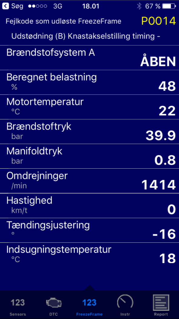

Så fik jeg udlæst fejlen.
Nogle der har en ide hvad der skiftes ?

Fejlkoden relaterer til at udstødnings knasten stilling ikke kan reguleres.
Start med en gang olierens
og udskift motorolie samt filter.
Næste punkt er magnetventilen. kontroller den ikke er blokeret.

Husk at en fejlkode ikke fortæller nøjagtig hvad fejlen er men blot peger nogenlunde i den retning man skal starte med at lede.
For eksempel skriver du som emne at bilen mister ladetryk. Denne fejlkode gør så at du ikke længere behøver lede efter fejl i forbindelse med turbosystemet.
Hvis du søger på nettet efter "SAAB P0014" kommer et forslag om at tjekke knastakselføleren.
http://www.ebay.co.uk/itm/Engine-Camsha ... 2208016031
Ovenstående link er bare et eksempel. Jeg vil ikke anbefale at købe en kinaføler.

Når man kigger i WIS så er fejlkoden ikke et problem med føleren, men et mekanisk problem.
Så det første er at køre en gang olieren igennem systemet, og derefter skifte olie, samt filter.
Og jeg har en præference for Bell Ad servicerens 3, men der findes et utal af gode produkter, som jeg ikke har prøvet.
Hvis det ikke virker, så er en kontrol af ventilen på tale, der sidder nogle filtre der kan blive til stoppet, og en mekanisk rens måske kan afhjælpe problemet.
Herefter kan man begynde at kaste dele efter problemet, eller finde en SAAB specialist, der har udstyr, og erfaring til at stille den korrekte diagnose.

Min lokale "Saab" mekaniker valgte at skifte føleren med det samme, da min bil har kørt under 50.000 km, og haft 5 X service fra aut. Saab værksted, så han mente ikke det ville give mening at køre olie rens på motoren først!
Efter udskiftning af sensoren har der ikke været flere fejl, og motoren trækker nu igen som en drøm. Det er samtidig også rart at få fjernet den stressfaktor, om motoren overhoved nu også trækker næste gang man træder speederen ned om der kommer ladetryk!
