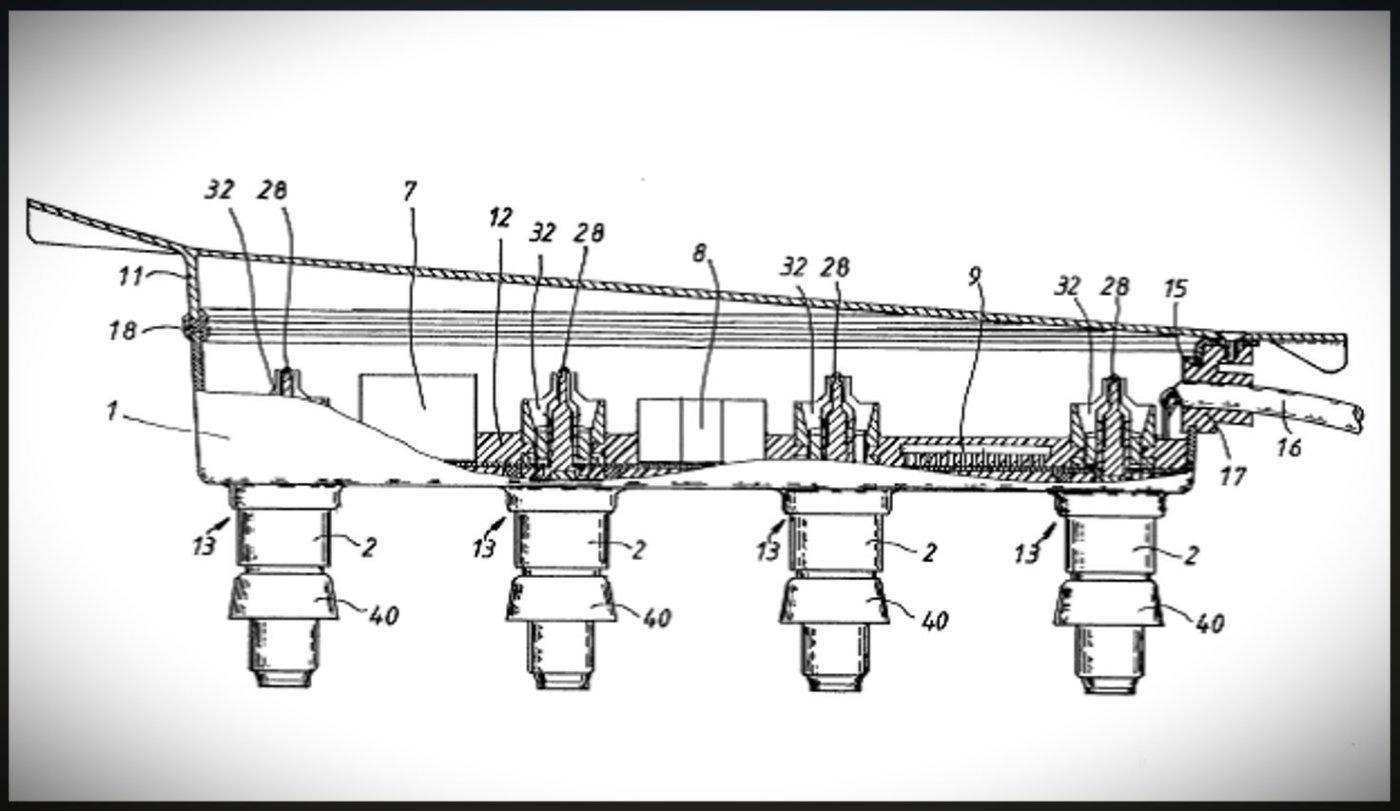

De kunne have ladet spolerne sidde I enheden på topstykket og trukket elektronikken væk, for der sidder elektroniske komponenter i epoxyen inde i DI kasetten.

Spolerne skal nok holde mange km. det er småkomponenterne der dør.
