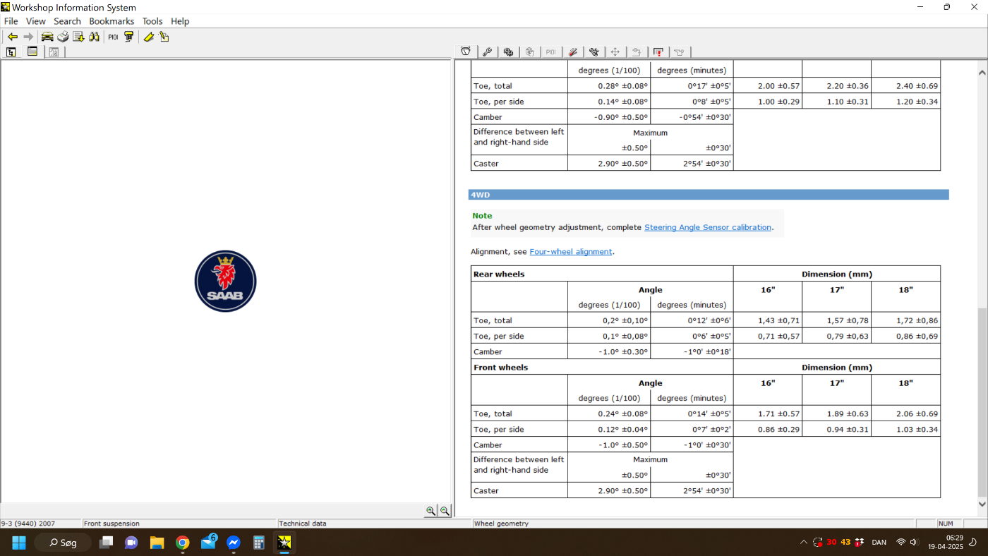

Er der en der vil oplyse højdemål fra grund til skærmkant på en sådan bil. Bilen skal sænkes i forhold til original med 35 - 40 mm. Sæt er monteret og blev monteret hvor grundindstillingen var 35 mm kortere på fjederben, men bilen holder med samme højde som inden monteringen. Så derfor spørgsmålet. Camper må også gerne oplyses, hvis muligt.

Man måler fra center af hjul og op til skærmkanten, for det fjerner en masse usikkerhed,
desværre har Saab ingen data for skærmkants højden.
Her findes lidt oplysninger https://www.maptunparts.dk/chassi-syste ... i-xwd.html
Men hvis du syntes at den står for højt efter 100 km kørsel så juster den ned, det hele skal have tid til at sætte sig.
Hjul indstillinger er nemme at finde
