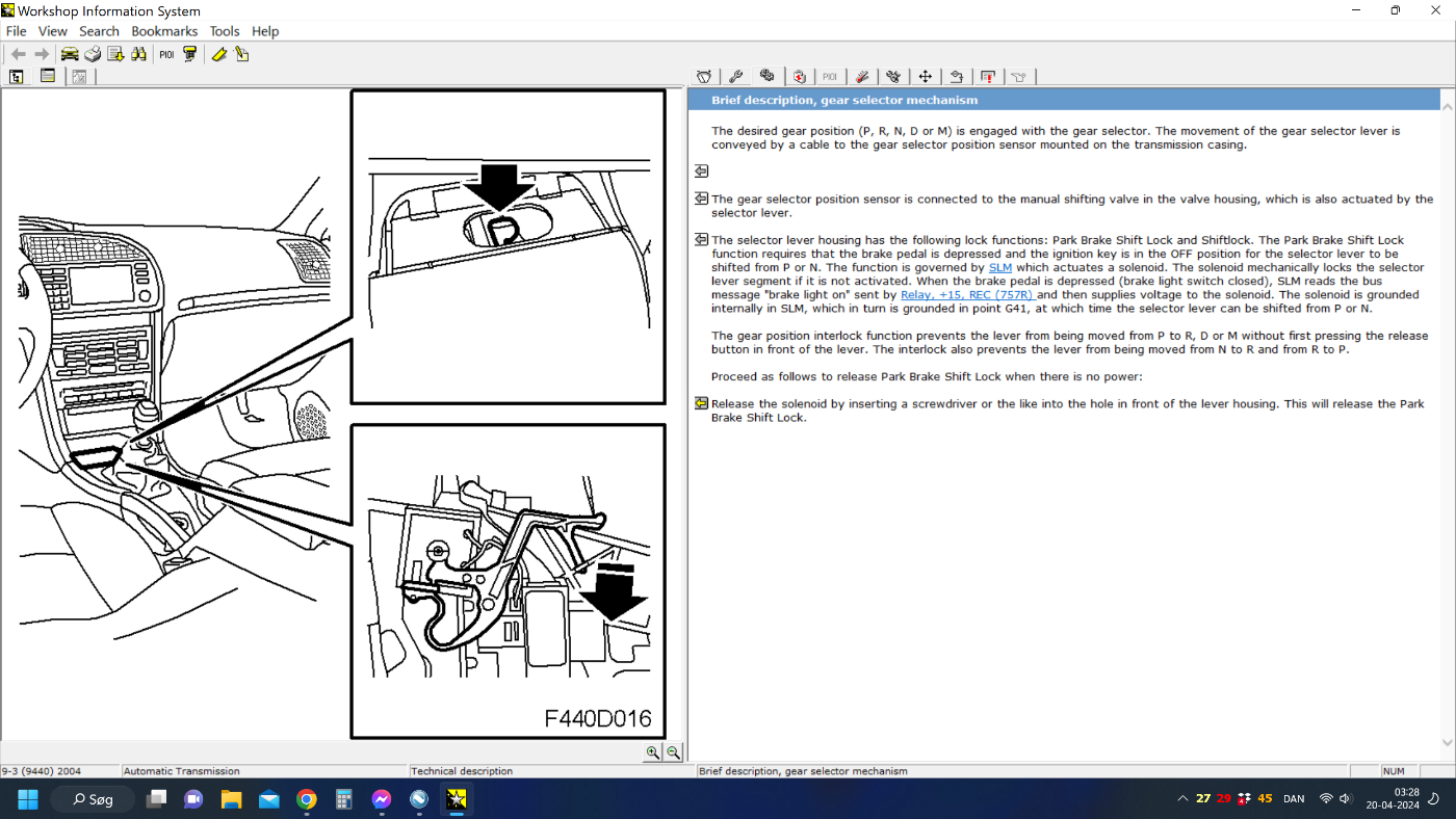

Foran gearstangen under et cover der sidder en arm der skal trykkes ned med en skruetrækker, for at få den ud af P

Tak for dit svar. Nu kan jeg få den ud af P; men det er den samme visning på displayet og nøglen kan ikke drejes, så jeg kan ikke få tænding på.
