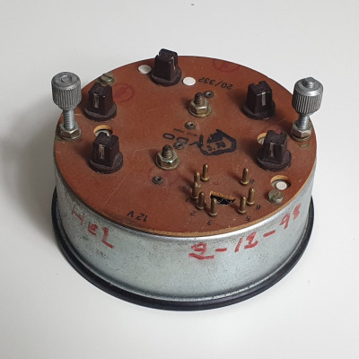

Der sidder et multistik bag på instrumentet. Prøv at vrikke lidt med det. Giv evt lidt kontaktrens. Det er svært at komme til, men hvis du løsner de to fingerskruer og afmonterer bøjlen der holder instrumentet fast kan du skubbe det bagud imod rattet og så er det lettere at komme til.
Jeg fandt jeg fandt dette billede hvor man kan se bagsiden af instrumentet.
