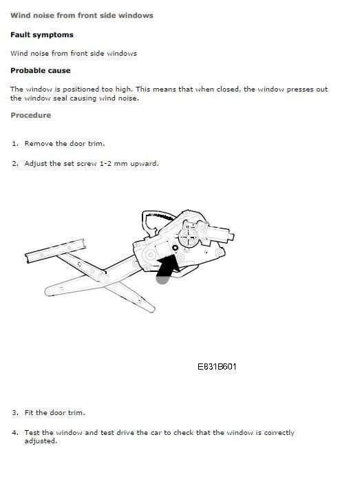

Fandt en skrue på rudehejs der bestemmer hvor langt ruden kan gå op, den var slet ikke justeret.

Saab master Townsend imports havde svaret

Jeg tror jeg fandt den:
http://www.townsendimports.com/Saab_TSB ... 02_831.pdf
Mon ikke man kan finde de samme justerskruer på en ng900?

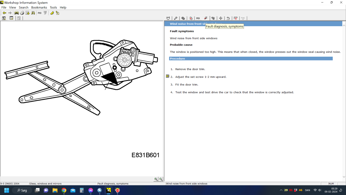

Jeg kan ikke finde den TSB i WIS
, men jeg fandt denne tråd hvor de har sat et billede af den ind:
https://www.uksaabs.co.uk/UKS/viewtopic.php?t=143070
Jeg gemmer lige billeder her så det ikke pludselig forsvinder:
Jeg må kigge på det i morgen.

Det var præcis som på billedet Mads

Klik på det røde thermometer der ligger på skrå her findes mange gode fejlsøgnings tips.
Re: 9-5 rude justering?
Tak Morten, det var nok den kategori jeg havde overset

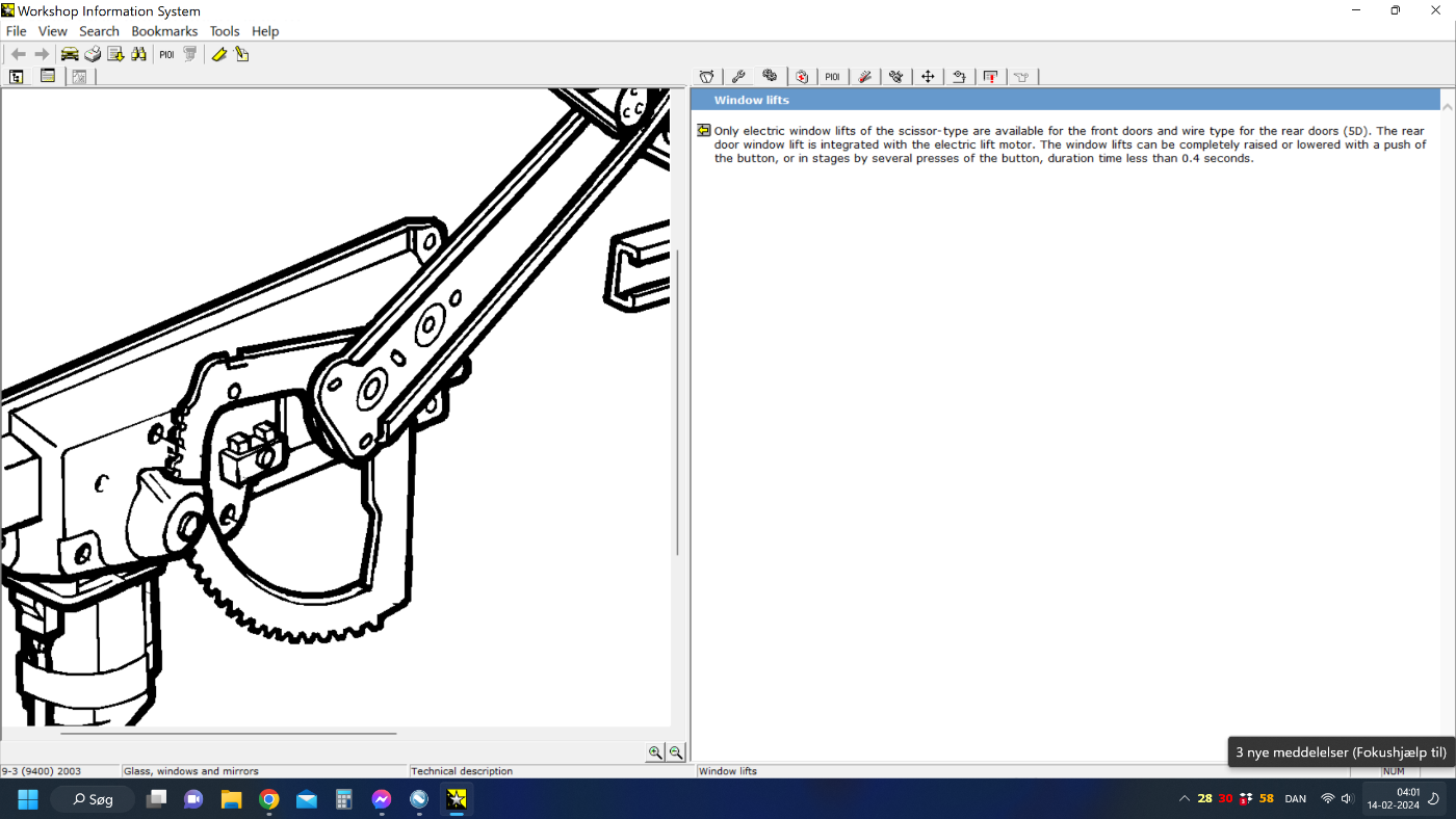

Mads hvis du stadig har din 9-3 stående så kig på den, om den ikke skulle have et opgraderet- mindre slidt rudehejs.
Selve stoppet skal sidde på rudehejset, for ikke at deformere døren, det nytte ikke at sætte dem i døren, for så deformerer den yderligere.

Stoppet sidder inde i kvadranten,med tandhjul på. Desværre ser det ud til at være nittet sammen, det kan måske modificere med en bolt og en slids i rudehejset, men det skal være stærk da motoren trykker meget hårdt på systemet. Hvis man vil 3d printe nogle afstandsstykker, så er det nok nylon der er vejen frem, eller svejse et afstandstykke indvendigt i kvadranten.

Ja det ser ud til at 9-3'erens rudehejs er magen til det i ng900.
