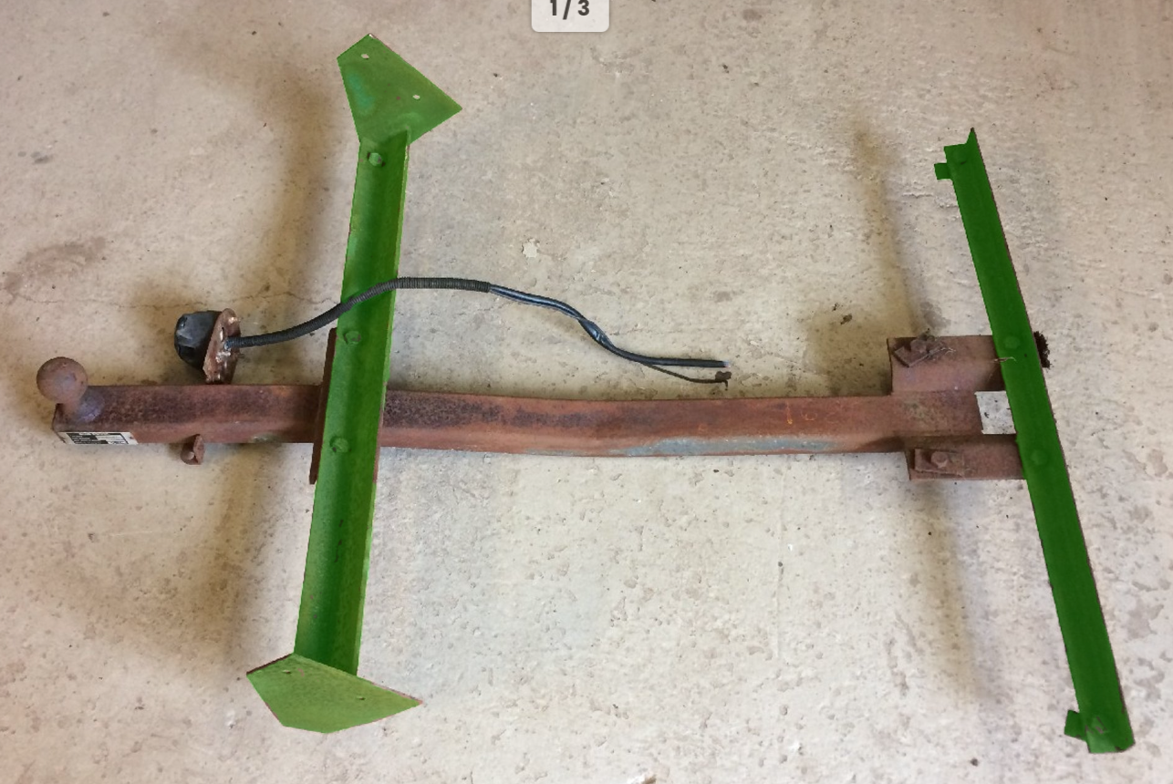

Jeg har købt et VBG træk til min 96 V4 fra 1976 (gummikofanger), men jeg mangler desværre de to beslag, som går på tværs. Kan man købe dem nogen steder, eller skal de speciallaves?

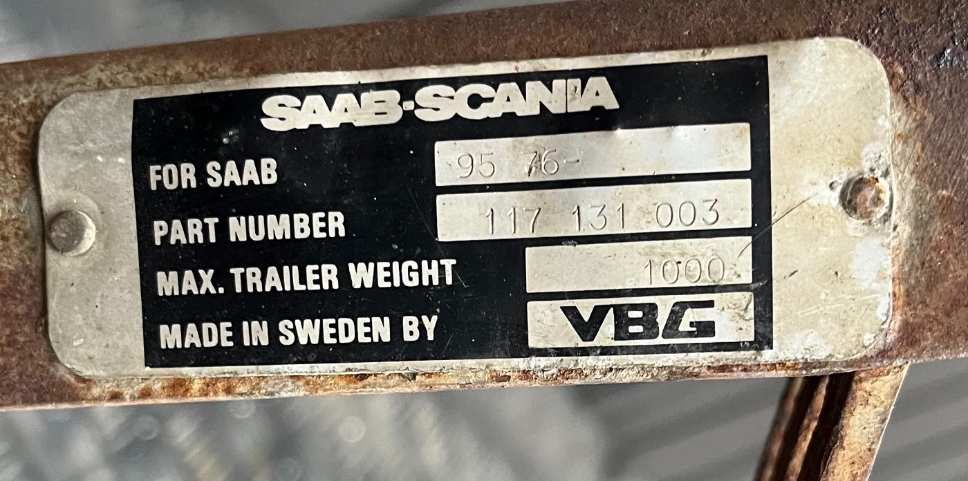

Bemærk at det træk du har er til en SAAB 95 herrgårdsvagn, hvis ellers typepladen er korrekt. Det kan måske give problemer til syn
Det bør dog sagtens kunne bruges til en 96 da du jo alligevel mangler det meste af det er forskelligt på de to biler. Men hvis du finder de "originale" befæstninger til et SAAB 96 træk er det ikke sikkert at de passer 100% på det træk du har.
Vær opmær at der findes mange forskellige træk til V4'erne og at det slet ikke er sikkert at dele fra den ene model passer på de andre modeller.
Så mit bedste bud ville nok være at bare få fabrikeret de manglende dele, da det højst sandsynligvis vil kræve nogle modificeringer uanset hvordan du gør det.

Hej Morten og Mads
Tak for jeres input.

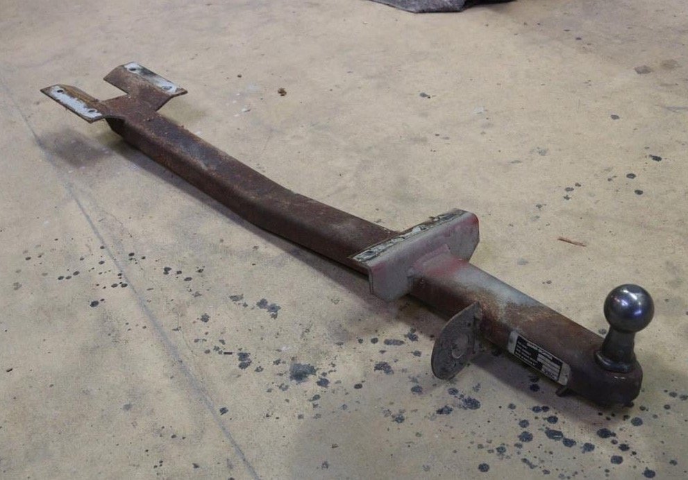

Jeg har skam allerede talt med Saab Erik, og han har også et træk, jeg nok kan bruge, men der mangler desværre et typeskilt, hvilket vistnok kan medføre at nogle synshaller kun vil registrere trækket med en lavere vægt. Det vil være lidt ærgerligt, da jeg gerne vil kunne trække min lille retro-campingvogn med 96'eren.
Jeg har også spekuleret lidt over, at der står at trækket er til en 95'er. Måske skal jeg bare gå på jagt efter et andet træk, som passer.
