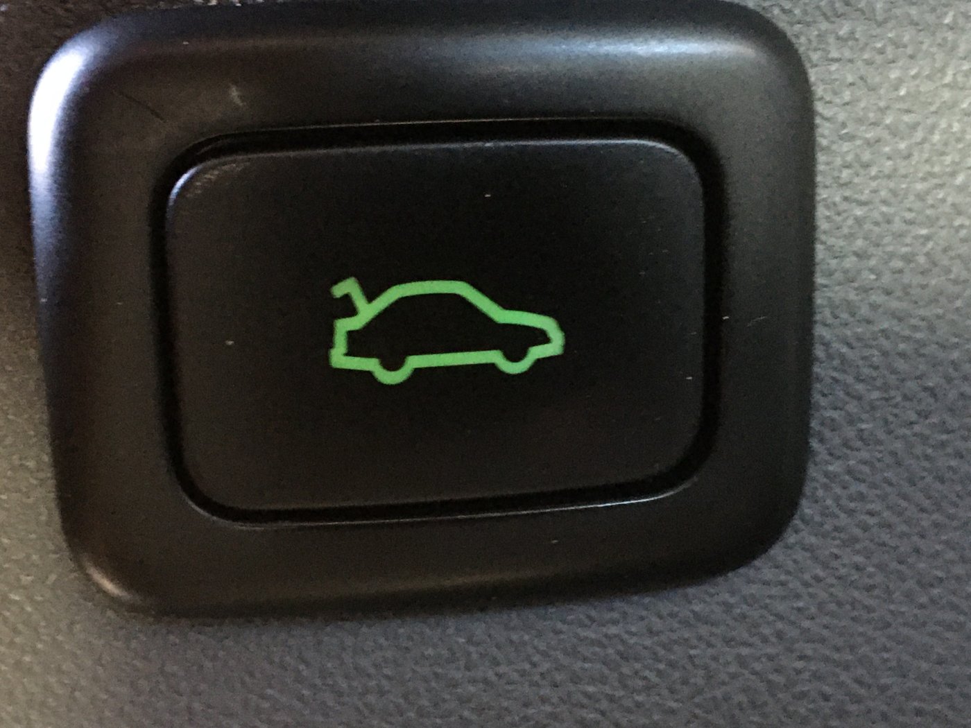

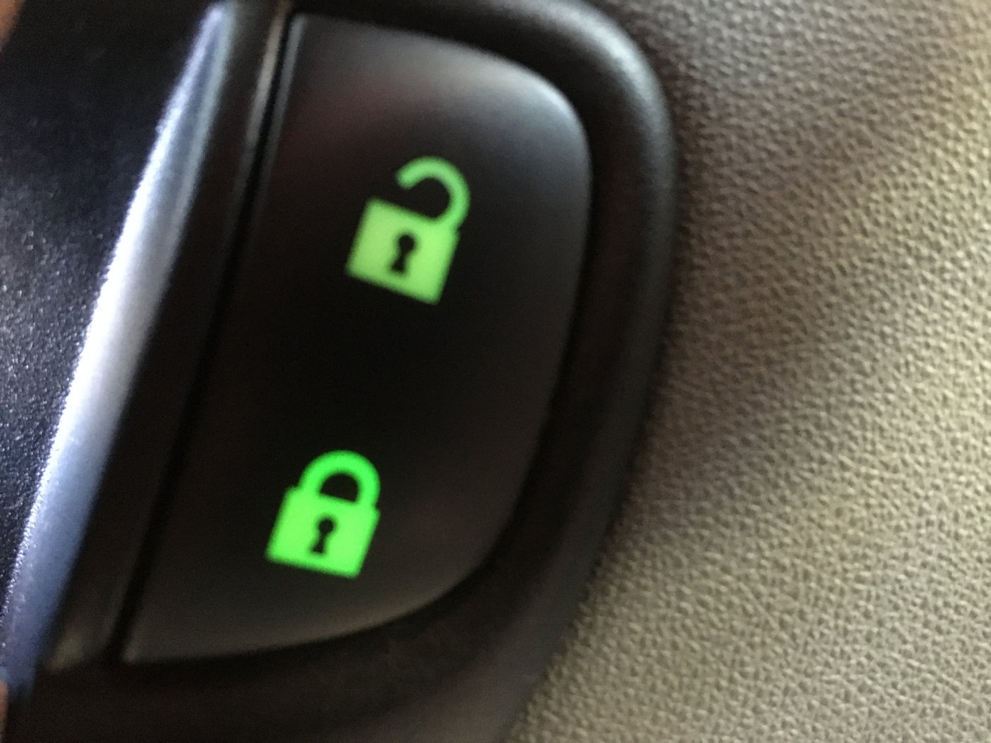

Som de fleste måske allerede ved, er der allerede i anden årgang af 9-3 SS sparet på nogle af de "overflødige" detaljer, herunder belyst tændingslås og ditto med knapen i v. fordør til åbning af bag.rumsklappen. Det er sidstnævnte ting, det handler om her. Når først man har boret lidt i det, er opgaven meget overkommelig. Jeg sammenlignede en kontakt fra netop en 03´er med den fra en ´06´er. De er meget ens, for så vidt. Man ser ved adskillelse, at der sørme i den senere er gjort plads til både en LED og en modstand, hvorfor der en ekstra ledning her i det 3-polede stik. De senere har kun 2.
Ved granskning af ledningsdiagrammet i WIS sås det, at strømforsyningen kommer fra ben 10 i dørens styremodul, DDM. Det samme gælder for den her:
Ahaaa...så luser man da bare en ledning på fra stikket, hvor denne grå/gule ledning til LED´en ender, og monterer det rette hanstik i klemme 1 til den aktuelle kontakt, i stedet for at nappe strømmen fra det store multistik i styremodulet. Dette er selvsagt upraktisk, når dørbekl. skal demonteres fremadrettet. Der er ikke lang vej fra kontaktens ben 1 og til den nævnte ledning i det 8 polede stik, der sidder bag på beklædningen. Så denne ledning blev blot "afbarket", så den nye kunne loddes på. Afsluttet med isolerbånd. Vupti, vupti...se blot =>
...piece of cake 8)

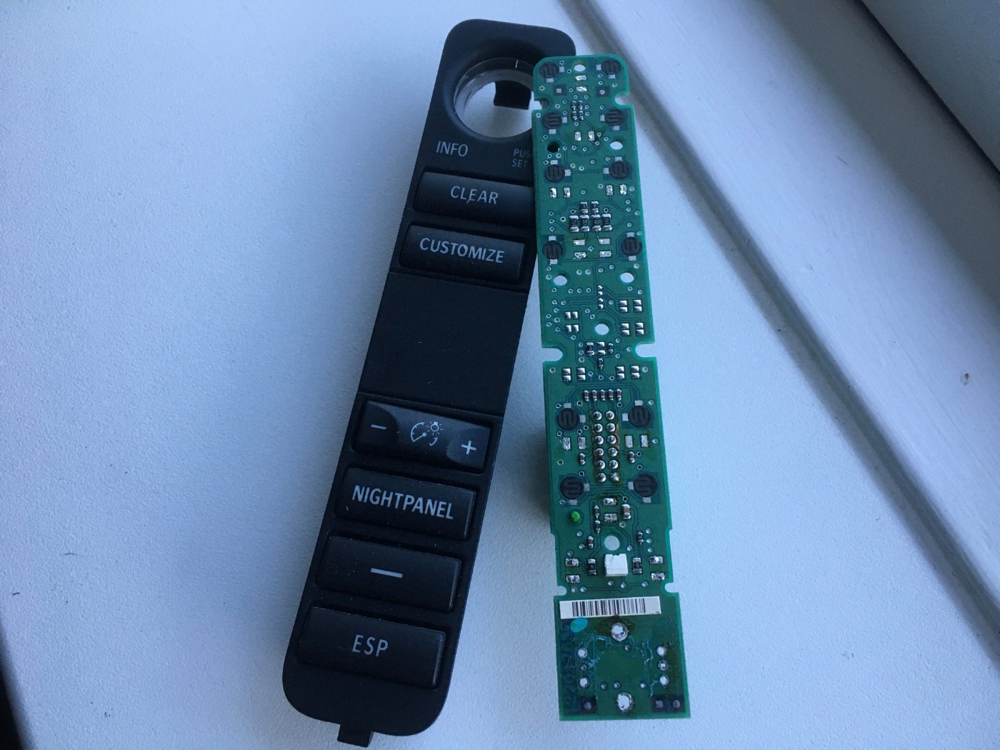

Omtalte tændinglås kommer senere. Jeg har de nødvendige data liggende på komponenterne, og selve LED´erne af SMD-typen haves fra et aflagt SID-panel =>
