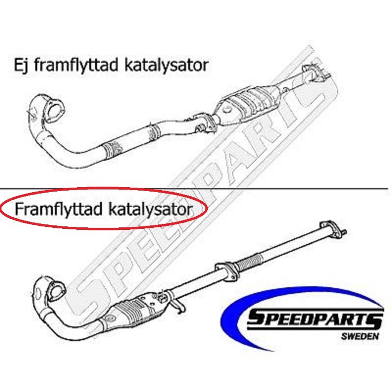

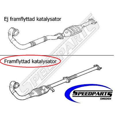

Det billede ligner noget med en "sport/race" katalysator
Da du har en årgang 1997 d v s samme som min gamle 9K -
så bør der (såfremt den er org.) sidde en sk "framflyttad kat" Og så passer det godt med de dele eftersom -
det "starter" fra der med flexdelen

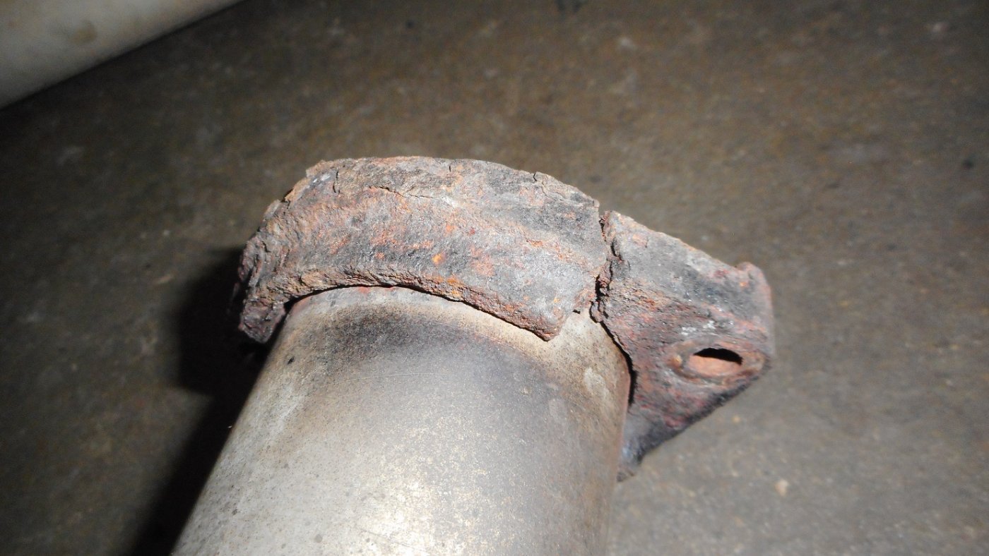

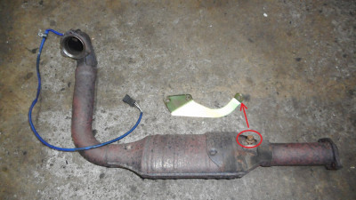

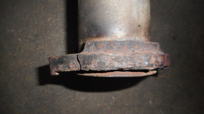

Katalysator sidder så godt som, lige direkte under bundkar på motor -
og ja, det er rigtigt nok der kun er 1 stk "Sonde" på en 9K
Så er det måske det org beslsag/ophæng der er knækket: Ikke helt "ude og svømme" med det knækker, enten som billede -
eller nede ved selve katalysator:
Dem har man byttet en del af gennem årene

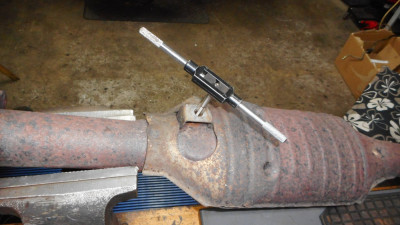

Tog et billede med min mobil under bilen som viser at katalysator sidder sådan ca. lige bag forhjul. Dvs. det er ikke en "fremrykket katalysator" som det åbenbart bør være på min model?
Re: 3" rustfri udstødning til 9K 2.3t CSE 1997
Nu er det svært at bedømme hvor rusten forrør og kat er.
Men generelt så holder de 2 komponenter til 2-3 gange udskiftning af resten af systemet.
Den eneste grund at de flyttede katalysatoren frem under bundkar, er at den hurtigere opnår driftstemperatur.
Så der er ingen fordel i at skifte dit nuværende forrør/kat opsætning.
Men få skidtet hævet, og bedøm forrør kat, med en hammer, så bliver du meget klogere, og sparer måske nogle penge.
Helt personligt forstår jeg ikke ønsket om et komplet 3 system, med den ekstra larm det giver.
Men den er måske en højt tunet ombygget bil.

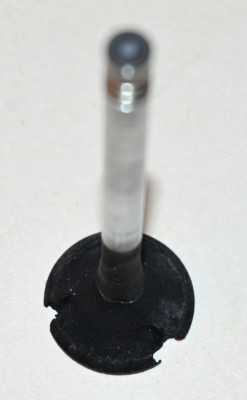

En frisk standart kobling kan holde til flere Nm end gearkassen kan holde til på sigt.
Så du må generelt køre den meget pænt, hvis det eneste nedbrud er en brændt ventil.
Det lyder nærmest som det er en for sjov bil, der bruges en gang imellem ?
Så er en sintermetal kobling og en 3" udstødning nok til at leve med, men det var ikke lige det jeg gad køre med til dagligt.
En anden ting med rustfri udstødning, flancher kan rådne væk, og de har en tendens til at give en hård klingende lyd fra sig, da materialet generelt er tyndere.

Har skiftet relæer i centrallåsboks ved stor success og har også selv skiftet bundstykke til tændingslås. Det er på det niveau jeg kan "lege"
Har også selv monteret min T7 ventil. En af de bedste investering at skifte fra T5 til T7 og få en boks der er lavet til den. Den ene T5 ventil efter den anden "brændte". T7......det fungerer....
Tror de mange brændte T5 ventiler har været årsag til de brændte ventiler da det var lidt forskelligt i hvilken position de brændte. F.eks. om det var det samme som at køre helt uden W-slange så turbo giver max. tryk konstant.

Det ser umiddelbart ikke særlig "rustfrit" ud.......
Der er vist heller ikke noget som hedder "rustfrit" .......med mindre det er ædelmetal......"rustfast" er nok et mere korrekt begreb
Såkaldt "rustfrit" stål kan godt ruste hvis man giver det lidt jernfilspåner og saltsyre......el. lign........
Titanium er måske et meget godt kompromis........men det gider vist ingen lave til vores gamle biler.
