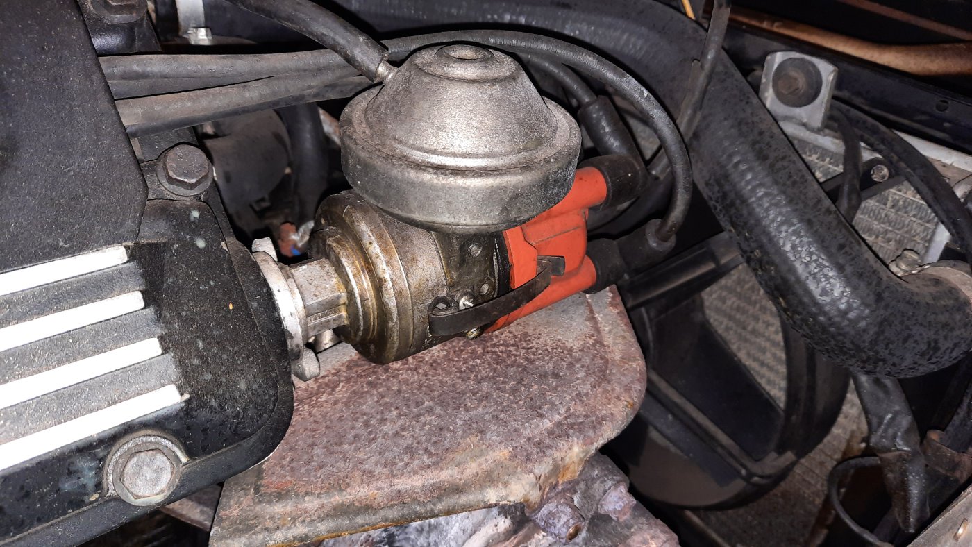

Jeg har en OG900 Cab. T16 fra 1987. I følge FDM er vakuumdåsen på strømfordeleren utæt. Partnummeret for hele fordeleren skulle være 7481393 og for vakuumdåsen 7564438. Dåsen kan jeg ikke finde som ny eller brugt, men jeg tænker at der er et alternativ. Hvad ved forummet om det?

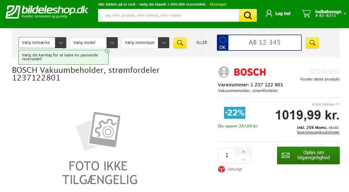

Bosch partnummer på dåsen er 1237122801

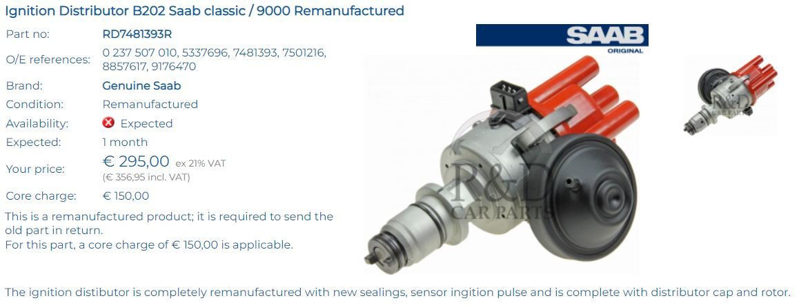

Her er løsningen på mit problem. Jeg købte en brugt vakuumdåse hos Kim i Verninge. Alternativt kan man købe en komplet renoveret ombytter hos R&D Parts i Holland. https://www.rendcarparts.com/saab/parts ... RD7481393R
Den gamle dåse var helt sikkert defekt. Det var ikke muligt at suge vakuum med håndpumpen.
