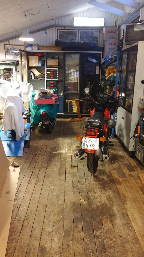

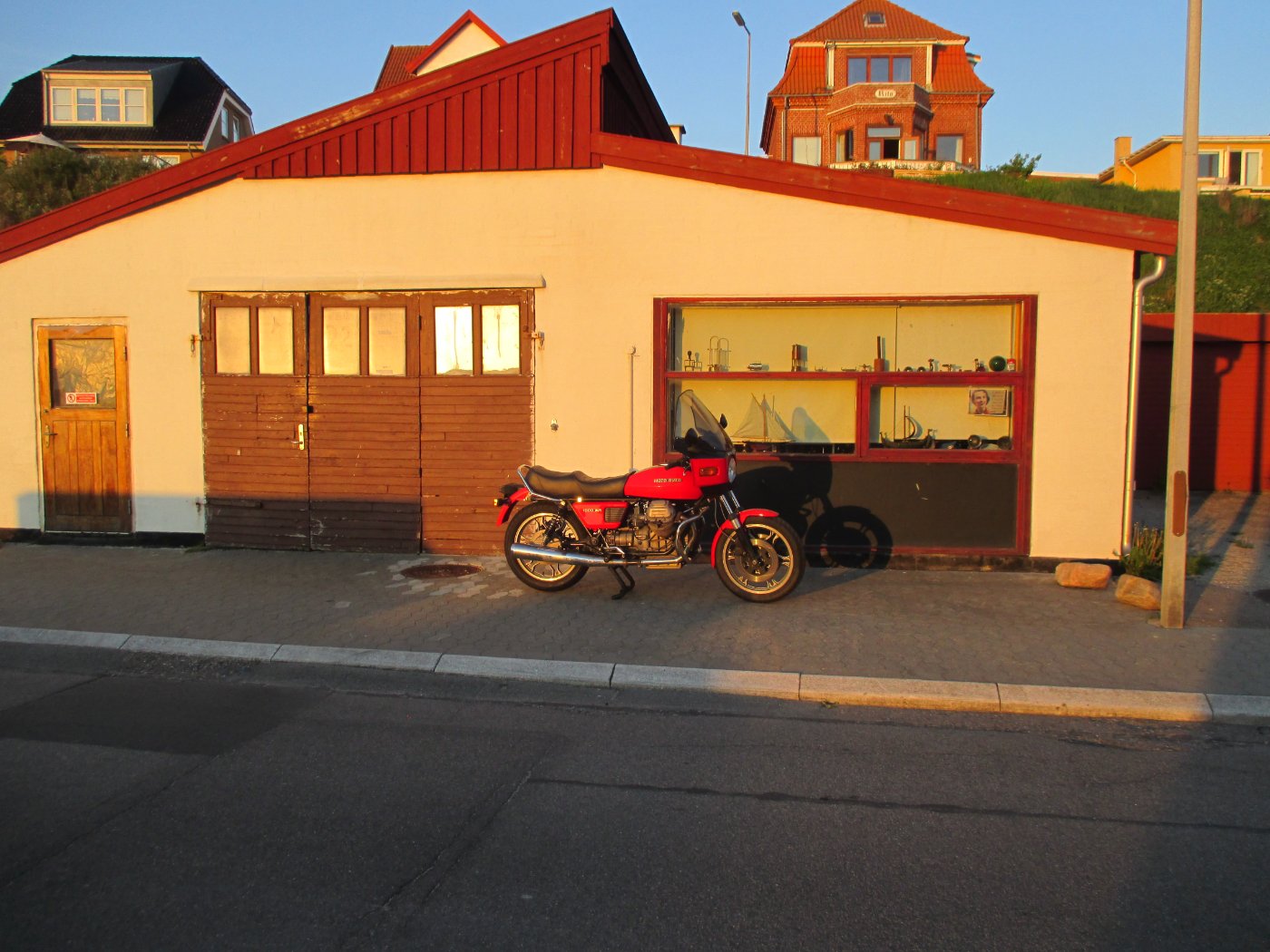

Der ud over er der Guzzien, den røde er brugscykel til Sverige ture mv.

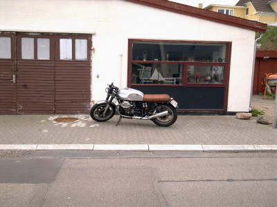

Samt et foto af en Cafe Racer en kammarat og jeg byggede på for 4 år siden.
Guzzi V1000 motoren, er bygget som en Saab 9000 Aero motor. Super robust og kan næsten tåle alt. !!!
