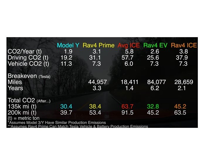

Der er den store debat lige pt. om hvad er den ægte CO2 udledning fra el biler vs. hybrid vs ICE (forbrændingsmotor)
Her går de ret grundigt til emnet:
https://www.youtube.com/watch?v=MEqxaH47DTs
El data er baseret på:
El mix:
20% kul, 40% naturgas, 20% kernekraft, 20% vedvarende. det giver ca. 0,42 kg CO2 / kWH udledning.
Det der virkelig "dræber" elbilen og går at den ikke er så super ren som alle siger er batteriet. Produktion af dette giver ca. 10 ton CO2 !!
Vedlagt er uddrag af data.
Men lidt spændende er det at en hybrid med mix kørsel ikke er så langt fra en "tesla" elbin og at ICE motoren heller ikke er så slem som alle siger.
Estimat er ud fra at batteriet i Toyota holder mindst 150.000 miles og Tesla 200.000 miles ( Så langt holder de færreste Saab motorer !).
Kørsel pr. år 21600 km og bilens min. levetid 10 år.
Hvad nu hvis "ICE" bilen køre på 85-100% bio ethanol. Så er de nok ret ens.
Det viser at elbinen ikke helt er den jubel hjælp som alle ønsker. Det hjælper selvfølgelig hvis alt el er vedvarende energi..

Jeg syntes også det kniber lidt for at regne ud hvad den realistiske udledning er på de forskellige biltyper og tallene kan variere helt vild afhængig af hvem man spørger pro el / pro Dino juice. Jeg er selv meget i tvivl med hensyn til batterier, men har prøvet en Tesla nogle gange og syntes den kører super fedt. Den skeptiske side af mig er dog lidt i tvivl om hvor langt de træer egentlig vokser ind i himlen. F.eks. må det grønne regnskab gå lige i kælderen nå Hyundai kalder 82.000 elbiler tilbage for at få skiftet batteri eller når Ford skal skifte batteri på alle deres Kuga, VW har vidst også deres problemer med batterier... Og man samtidig ved at der ikke for alvor er styr på at genanvende batterier og det meste bare skrottes eller Brandes.
Desuden vejer elbiler mere hvilket burde slide mere på veje og dæk (ved godt at det påstår tilhænger de ikke gør ) men jeg er ikke helt overbevist. I forvejen kommer 60% af alt mikroplast i verden fra dæk, så hvis det tal stiger hvordan modregnes det eventuelt i mindre CO2...?
Men hvis man spørger vores politiker så er svaret jo meget klar: En elbil har Zero udledning.
Men det kan jo faktisk godt være at el bare er det bedste alternativ lige nu, det er da i hvertfald ikke udelukket at bil nr 2 bliver el her.
