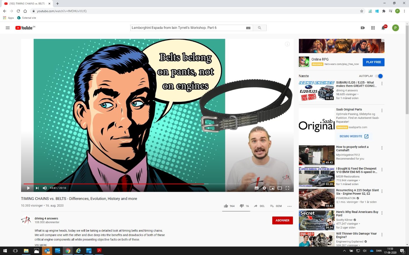

Der har været meget debat om hvad der er bedst til at drive knastakslerne: Kæde eller tandrem løsning.
Her illustreres emnet ret sobert:
https://www.youtube.com/watch?v=fMDHUvYJLfQ
