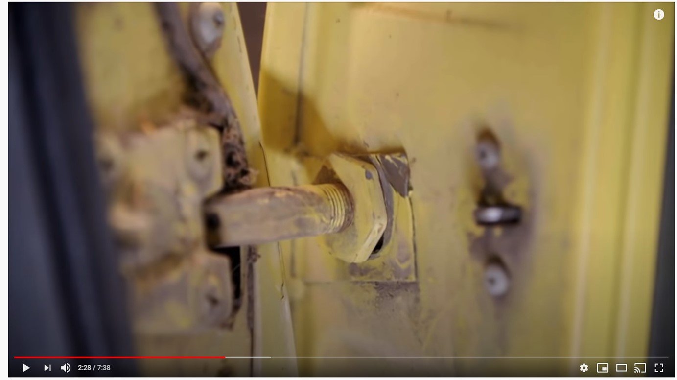

Min Sonett er magen til, så jeg kender systemet
Det er "super godt"/det er jo svensk og rimeligt nemt. Da det kan justeres op, ned, ind ud
En nem måde at vise det på er som i Wheeler dealers:
https://www.youtube.com/watch?v=mCygSumxnfI
Se fra ca. 2.11
Ang. slidte hængsler, det løses med en ny hængselspind og evt. bøsninger der presses i hængslet,
"Hængslespinde" kan stadig skaffes:
Se fra ca. 2.11
