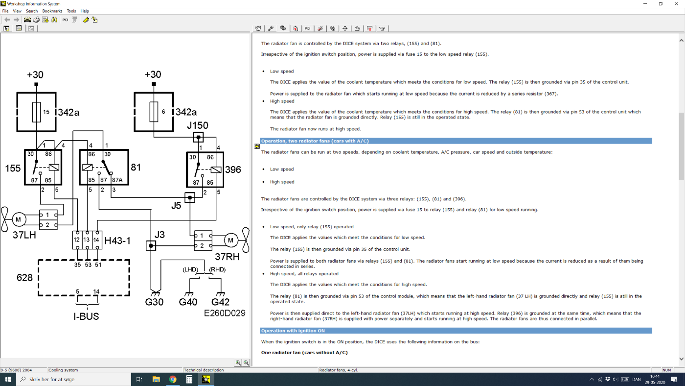

Hvis ikke så prøv at skifte de 3 relæer på billedet her. Eller få lavet en komplet fejlkode udlæsning med en TEC II, og en parameter udlæsning på kølevands temp sensoren.
