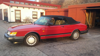

Så er min Italienske Darling på nummer plader igen.
Hun har stået stille 1 3/4 år. og da synet løb i mart sidste år tog jeg pladerne af.
Har ikke haft tid til at pusle om vognen og ville ikke sende den til syn med uldne triangler.
Lidt historie:
Min cab er en Saab 900 MY 1987 2,0 T. Født i efteråret 1987 og indregistreret i Firenze Italien 31/12-1987.
så hun må have stået i udstillingen lidt da det er en ægte Saab med håndbremsen på forhjulene.
kom til DK i 2004 og var ejet af en Direktør i Lyngby.
Jeg købte vognen i Aug 2007 og har kørt ca. 50 kkm i bilen fra aug. 2007 til okt. 2016
hun hedder "Lady DI" da den er rød og har sine kvinde nykker, samt er ombygget til "DI" tænding fra en Saab 9000.
Hun blev stillet hen i oktober 2016 og jeg har ikke hast tid til at pusle med den og få den synet.
Der skulle friske nedre trianger på. Da de originale var blevet røde og kedelige at se på. ( de øverste er fine )
Trianglerne er ret keine i forvejen så der er ikke rigtig plads rust. Desuden kom der PU bøsninger på så den er frisk og klar til sommerkørsel.
Ud over det var det tid til friske bremseskiver, hovedrenovering af kalibre og nye klodser.
Nye dæk
Service af CAB hydraulikken, frisk olie, frisk servo olie mv.
Desværre savler motoren og servostyringen lidt, så motoren kommer op næste vinter og alt bliver frisket op.
Men ellers er alt frisk og godt...
Jeg har et rustfrit forrør stående til bilen og der kommer også rustfri bagsystem på til vinter, Nu skal de originale Saab potter liges pines livet ud af...
Benyttede muligheden med at få klassisk forsikring på bilen. Da den aldrig kører i vinterperioden og kun bruges til fornøjelser, så passer det fint.
Så nu er det bare at nyde sommeren....
Med friske plader og frisk olie i motoren.
