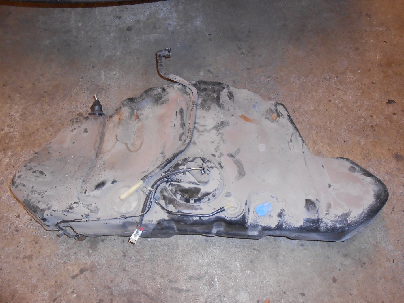

Da jeg i slutningen af det herrens år 2015 gik i gang med projektet "Amy", ja så endte det jo op med -
at jeg "skrallede" hele bunden af/på henne.... :oops:
Tanken blev også demonteret:
Og i den forbindelse -
ja så ser man straks tilstand på de 2 "Bånd" der holder den oppe:
Ser oftest ikke for godt ud, er de ikke alene rustne -
så er der problem med at demontere dem p g a overskyende "gevind"
Nu er det oftest ikke den store ting, men just på OG 9-3 er det -
spec. om man skal skifte/bytte brændstofpumpe... :oops:
Bånd i sig selv ruster godt og frit -
jeg gav mit tilbud på at forhindre det på denne måde her:
Tanken blev vasket ren og diverse "støttepunkter" mod karosse -
blev ekstra "understøttet":

Her ser vi hvad det er jeg vil komme tilbage til, med den på plads -
så er der masser af frit/overskydende gevind :roll:
Lader man det stå/være, så vil det sikkert spec på en Saab OG 9-3 -
give fremtidige problemer i f m evt skifte af brændstofpumpe.... :roll:
(Og nej, jeg er ikke typen der bruger en "pladesaks" istedet for at demontere tanken)
Jeg fik en idé den gang i min svenske garage, hvorfor ikke bare prøve at -
tage noget "krympeslange" omkring det overskydende gevind... :ugeek
Billedet her er fra Anno 2015:
Vi hopper så til som der ud i August 2025:
Og lige som jeg havde håbet på..... :ugeek .... :D ... :mrgreen:
Lige til at gå til uden de helt store problemer: 8)

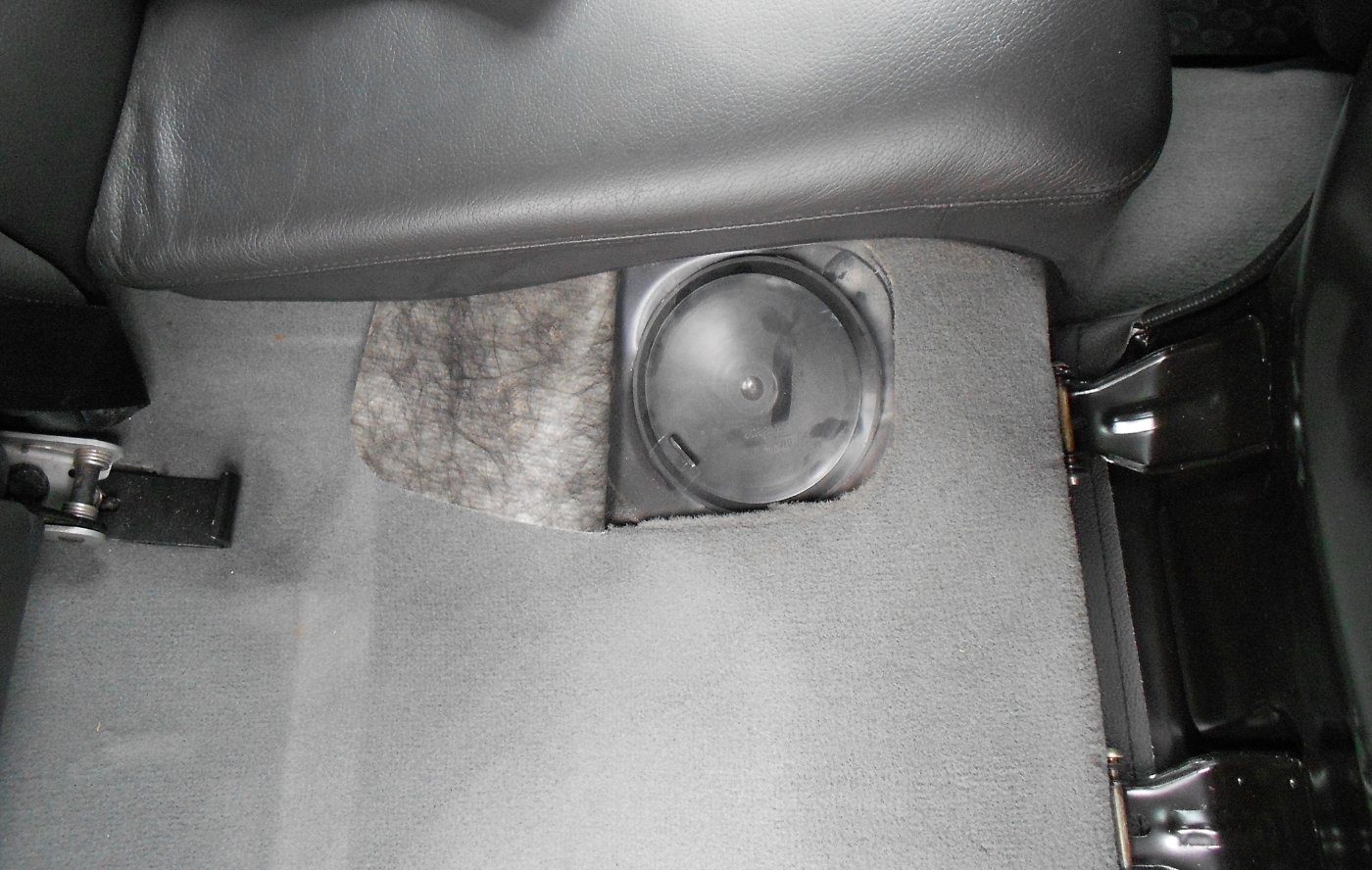

Det ser godt ud. Der er lidt "uheldigt" at man har valgt en en konstruktion hvor man ikke kan skifte pumpen fra bagsædet og skal have tanken af sammen med en pumpe der ikke rigtig kan holde. Min den gamle døde og ved 200k så det var samme tur. Det ser ikke ud til at de nye har sammen problem min har nu kørt 260k uden problemer, men det kan selvfølgelig bare være jeg har været heldig.
Ja det "snyder" godt og gevaldigt når man løfter på bagsæde.... :?
Ser ud som om at der er en "genvej" til pumpen... :)
Men tvi, ak og ve får man ud af det... :evil:
