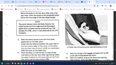

Jeg har i længere tid været igang med at restaurere min Sonett III og er nu kommet til at skulle sætte karrossen på plads . Er der nogen som kan fortælle mig hvad det er for en lim der skal bruges og hvor denne kan købes.

I følge rep manualen er det en sealer på rulle.
manualen findes her https://www.saabnet.com/tsn/faq/manuals/
