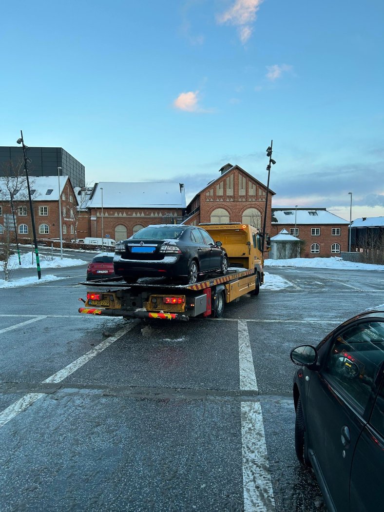

Den anden opdatering var dog ufrivilligt. Det ene bagdæk punkterede på vej hjem fra arbejde, så måtte få den hentet af vejhjælp. Fik dog maskinen tilbage dagen efter, med to sprit nye bagdæk.
