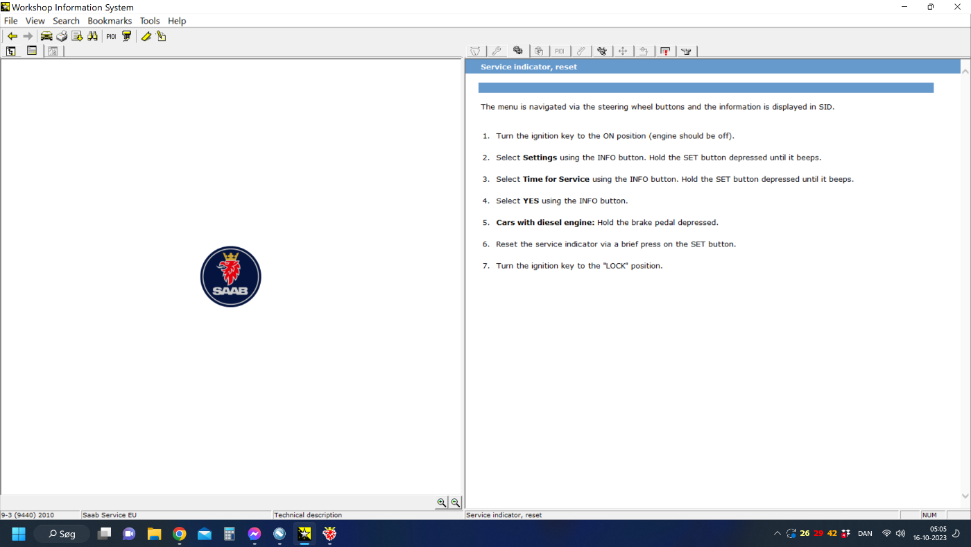

Re: Hjælp til "service Intermediate 8%"
Prøv at nulstille på denne måde
