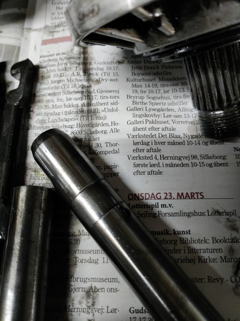

Jeg har lige været nødt til at få skiftet 5' gear tandhjulet i geakassen på min 99 turbo.
Det der bare skulle være et serviceeftersyn udviklede sig en smule da gearolien viste sig at indeholde metalspåner. - Det lignede nærmest en dåse uomrørt sølv hammerlak.
Den er kun 42 år/217Kkm gammel og har allerede slidt mærker i højgearakslen som også måtte skiftes til ny.
Heldigvis er der ved samme lejlighed udført en serviceopdatering fra '83 der opdaterer konstruktionen.
Så samme fejl skulle ikke opstå igen, er jeg blevet lovet.
Nej, sporet i akslen skal ikke være der. Den skal være blank og lige.
Heldigvis er alle dele lagervare hos det lokale Saab-værksted i østjylland, incl. lejer, så operationen kunne udføres i løbet af få dage.
Det skulle bare have været et servicecheck af bremser mv. inden den kommende tur til Trollhattan.
Selvom muldvarpen blev lettere overeksponeret af dagslys grundet udtagning af motor, adskilde gerakasse mv. er det trods alt bedre end geakassen eksploderede på vej af færgen i Göteborg. :-)

29. maj 2022, 19:36
Godt kassen blev fixet.
Saab 900 har nogle glas-gearkasser der er bygget til en 2 liter sugemotor.
Mølle på motoren gav problemer.
Heldigvis kan det fixes.
Selv om det muldvarpen styrtbløder.
Du må nøjes med fricamping og ikke Hotel til 75års festen. :-)
Mine to 900 turbokasser er begge renoveret og opgraderet inden der opstod "fest" i kassen.
