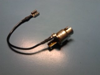

Én ting skal du dog være OBS! på med de nye fra enten DEPO, Van Wezel el. Johns (vist nok de samme allesammen :roll: ): Fatningen til park.lyset KAN være af så ussel kvalitet, at den lille plastring, der adskiller plus og minus derinde, ret hurtigt smuldrer bort, og BANG! Så smælder sikringen! Jeg har selv over flere gange forbedret denne ved at modificere den originale, så den passer i det uoriginale hus. Ombygningen består primært i at få loddet en stelledning på fatningen, da det er lidt anderledes lavet på "eftermarkedslygterne" =>
2018-01-27 00.19.57.jpg (30.91 KiB) Vist 1305 gange
Lygtejust.motorerne flyttes blot over, da nye lygter (selvsagt) leveres med manuelle :!:
