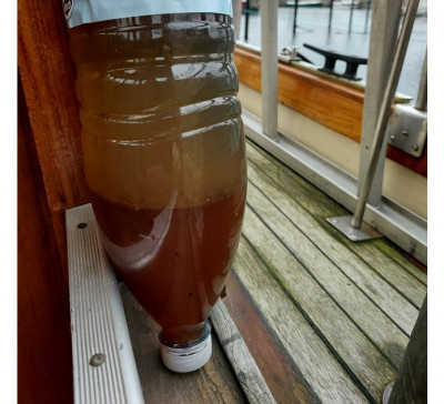

Har lige erhvervet mig en Finsk bygget "lystyacth" (#1) med en Perkins diesel motor (super nice) . Den har to stk. 500 liter ståltanke, og det dejlige diesel man køber i Sverige og andre gode steder har biodiesel indhold.
Kolde ståltanke, biodiesel og marine miljø giver gevinst: Vand og dieselpest.
Foto viser vandindholdet i de to vandudskillere. ( ca. 1/4-1/3 liter rustvand.) Nu er de to tanke frakoblet og jeg holder den kørende på en Jerrycan, så den kan komme på land og få kranet de to tanke ud.
Båden har lagt stille i 2 år, så der er altid noget "sjov"
