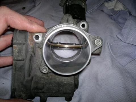

Ok, så skal man huske at servicere ICen hver 100kkm
Ved 100kkm ( første gang ) gennemskyldning og rensning af rør.
Ved ca. 200-250 kkm / og turbo udskiftning, gennemskyldning og rensning.
Der kan være meget olie i en sådanne enhed..
Olie slask er ikke ønskelige da det parret med EGR giver snask i indsugningsmanifolden og motoren, desuden reducere olie ICen virkningsgrad betydeligt..
Heldigvis har Saab indirekte indsprøjtning på benzinmodellerne, det holder topstykket rent, men dieselmodellerne skal renset af og til. .
https://www.saabcentral.com/threads/egr ... ed.320841/
Sådan her kommer de til at se ud indvendigt:
