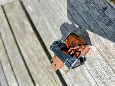

Min cab gider ikke starte.
Har bikset med indsprøjtnings- og benzinrelæerne
De sidder i højre side over Benz ecu-en. Dvs. Lige bag tæppet i passagersædet ved "højre fod"
Der er en knast på relækontakterne da de blusser.
Så der skal "fabriksnye enheder på.
PS. Husk at skifte dem de holder kun ca. 200kkm / 30 år.
Der må være garanti på dem 😁

De bliver blusset i stykker på kontaktfladerne af relæet.

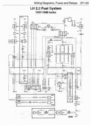

På diagrammet er det relæ: 102 229

Men mon ikke den overlever 30 år mere med to stk nye 2x15A relæer med samme størrelse i A, som den er født med .-)

Kik lige på diagrammet..
# Pumpe for sig
# Tænding og lambda varmer for sig.
Relæet er 2×15A dvs. med to kontaktsæt.
Så er 2 x 15A relæ nok til det..
Mit har holdt fra 1987, og har udlevet en brændstofpumpe og 33 år.
Så et Bosh relæ magen til må række 😁
