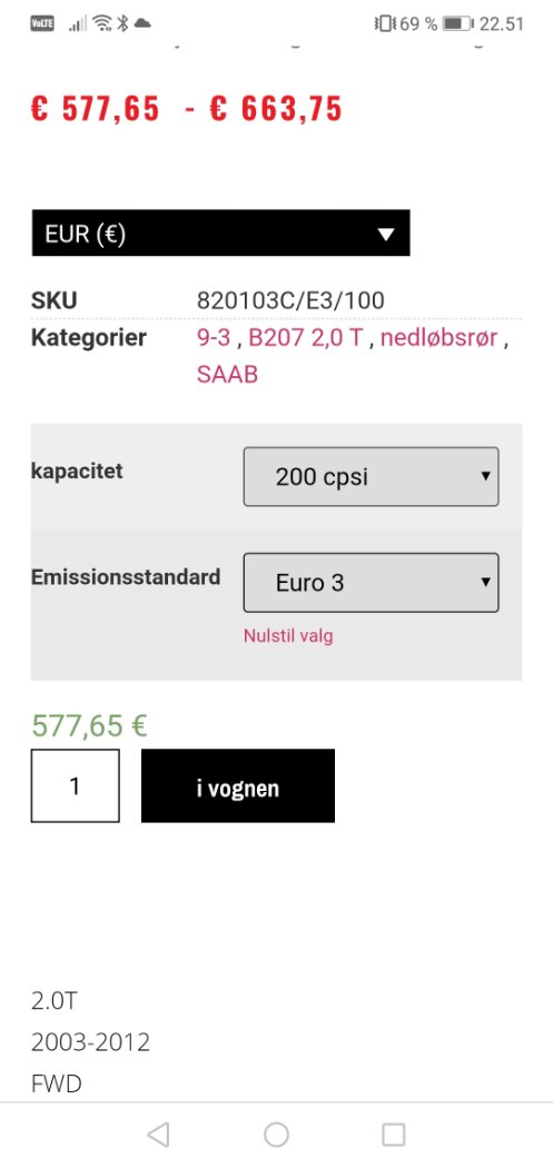

Davs Folkens, ville det være muligt at montere denne downpipe uden at skulle have en motor optimering, jeg køre med en aero opgradering på min b207 (175hk) og nu laver den 240 hk. Det passer fint til bilen men man kan godt mærke at der sidder en prop i forrørret :roll:
https://www.bsr-tuning.dk/produkt/framr ... 2011-175hp
Saab9-3 2008 175hk b207
Aero turbo
Aero filterkasse
KH filter
Simon's udstødning cat. back
Hvad vil jeres anbefalinger være.
Re: Downpipe
27. jan 2021, 06:33
Personligt havde jeg valgt dette fra Maptun. https://www.maptunparts.dk/udstodning/m ... u-kat.html
Katalysatoren sidder tæt på turbo, for at sikre en hurtig opvarmning, og den er EU godkendt.
Hvilket betyder at den er nemmer at få igennem et syn.
Jeg ville forhører mig om der gives rabat når der opgraderes software.
BSR systemet har flere udfordringer.
Katten sider langt fra turboen, er ikke godkendt.
Og så sidder der et flexrør før katten.
Flexrør kan hverken lide varme eller tryk, så levetiden bliver forringet.
Special softwaren består som regel i at man fjerner fejlkoden for en defekt kat, og eventuelt en optimering af lade tryks styringen

Ja det var en noget bedre pris.
Men jeg kan se at der er forskellige valg muligheder, hvad skal man vælge??
Re: Downpipe
28. jan 2021, 05:46
200 celler, og euro 4.
