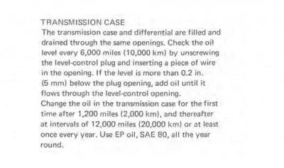

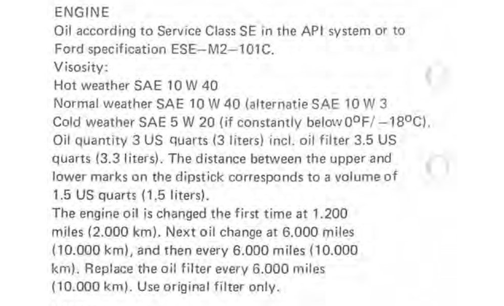

Se vedlagte mht. Sonett.
PS. den bliver ikke mobset med en lidt tyk olie ved sommerkørsel 8)

10. sep 2020, 22:19
-Nej, men hvorfor dog bruge det? Har din motor efter renovering så store tolerancer, at den har et abnormt stort olieforbrug :roll: (som ellers ikke var et problem på V4)?
Mvh/NC :wink:

11. sep 2020, 11:41
Nu har jeg ikke sagt at jeg bruger tyk olie til Sonetten, :lol:
Vores Sonett ven Boy Saab97 bruger 20W/50, og han har haft V4 Sonett i mange gode år .-) Både med og uden tun knast mv...
Jeg ville ikke være så bange for 20W/50 til dem,
Men har selv brugt 10W/40 Mineralsk fra Biltema
Motoren er genopbygget og alle slidflader er samlet med grafit samlefedt, men den står stadig på en EU palle, da vognen ikke er klar til motoren endnu....
Den får tilkøringsolie derefter Castrol 10W/40 mineralsk, eller GULF, Morrison....
10W/30 er en noget tynd vinterolie....
10W/40 begynder er være meget svær at skaffe mineralsk
V4 er absolut ikke kræsen med olie !
Det er mere vigtigt at skifte olie og filter ofte end at ofre en kostbar olie...
Vi har været der før:
viewtopic.php?t=31611
Bare en god olie med højt Zink indhold, så bliver jeg og min V4 glad....
