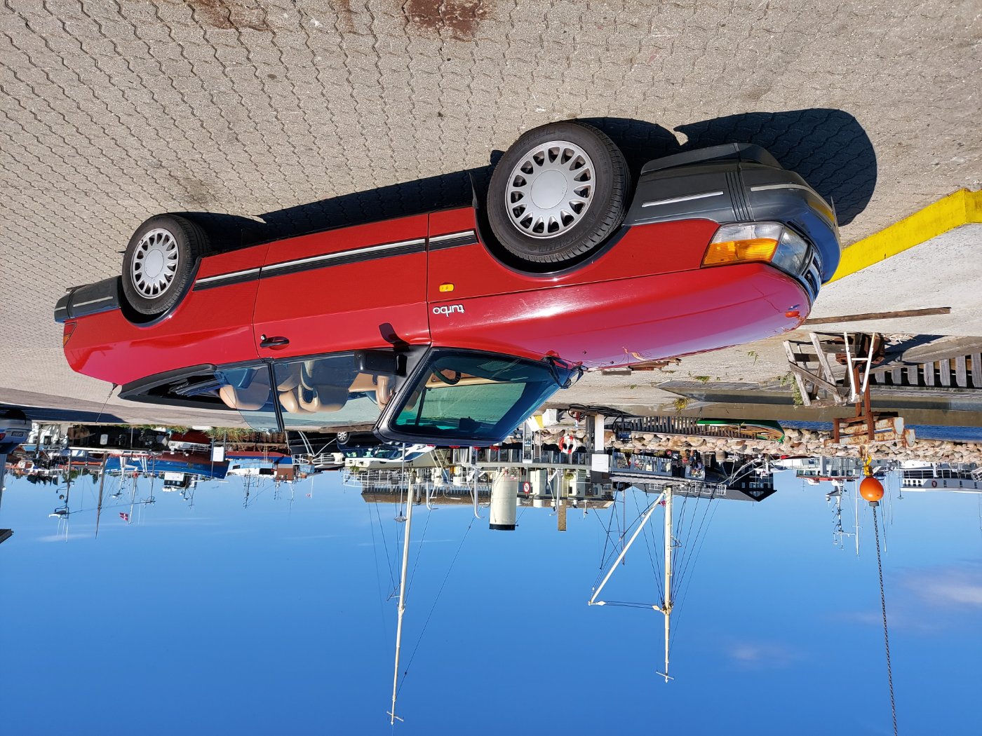

Efter en vinters mekanisk genopbygning, så min elskede Saab Cab rullende igen.
Ombygningen har hjulpet, nu har hun ordentligt bundtræk, drypper ikke og suser afsted.
Nysynet i dag og klar til sommersjov.
230kkm og frisk som aldrig før.
Synsmanden var overrasket over det flotte motorrum og en flot undervogn...
Han var imponeret.

Tak for de fine ord...
Hun ruller virkeligt godt nu, bedre end nogensinde før.
Alt mekanisk er i helt frisk tilstand.
Nyt styretøj, nyt ophæng, triangler, pu bøsninger mv.
Renoveret gearkasse, opgraderet til 9000 turbo Taladega kobling og med rustfristålflet flex stykke. Dette giver mindre fjedring.
Nye stempler i alle kalibre, friske pakninger, Goodridge rustfri flet bremseslanger mv.
Og motoren
Wow den er blevet dynamisk med ordentligt bundtræk og langt mere smidig motor..
Det må være 2,1 manifolden, 9000 kort toppen og DI der virkelig spillet sammen...
Lige nu er den uden trim eller benzchip, og den ruller virkelig godt....
Det var sådan Saab skulle have bygget den.
Nu mangler den "kun" lidt kosmetisk udvendigt og så frisk maling til vinter...
Eneste særhed: Motoren lyder lidt som en diesel når den er kold, ind til de smede stempler er varmet op...
