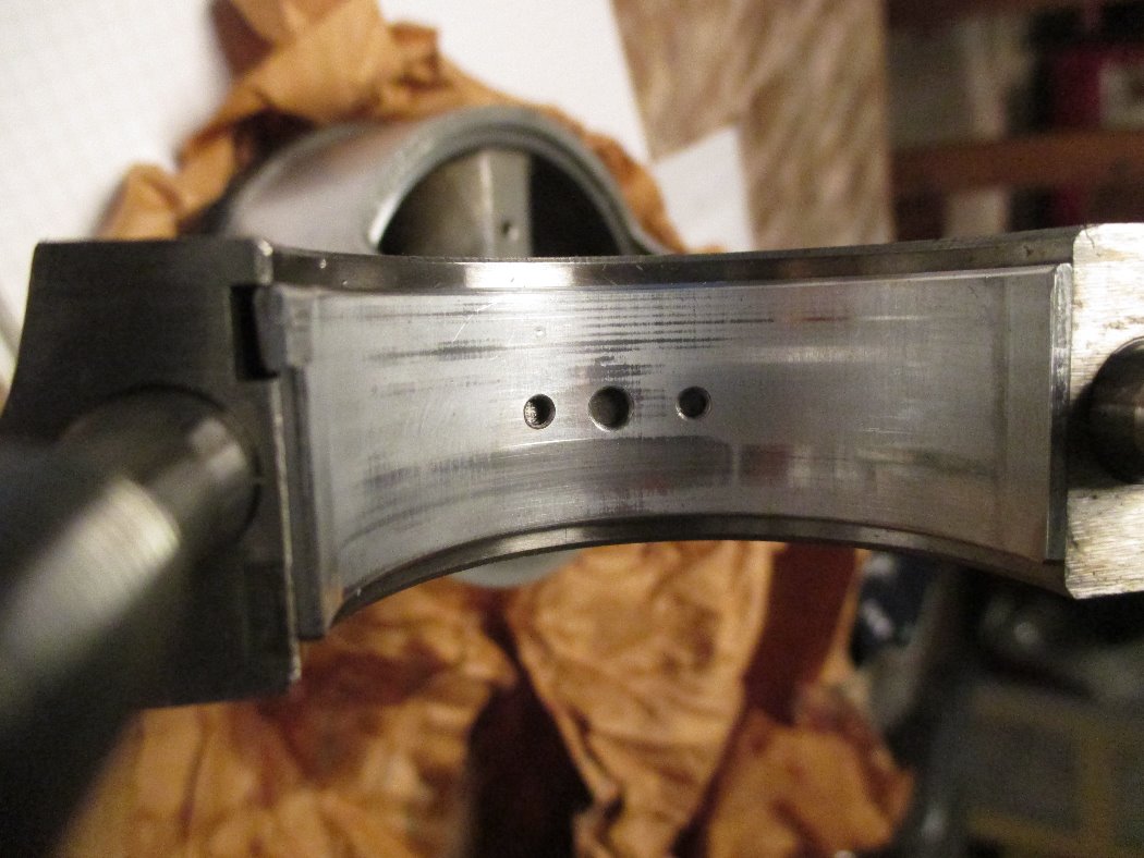

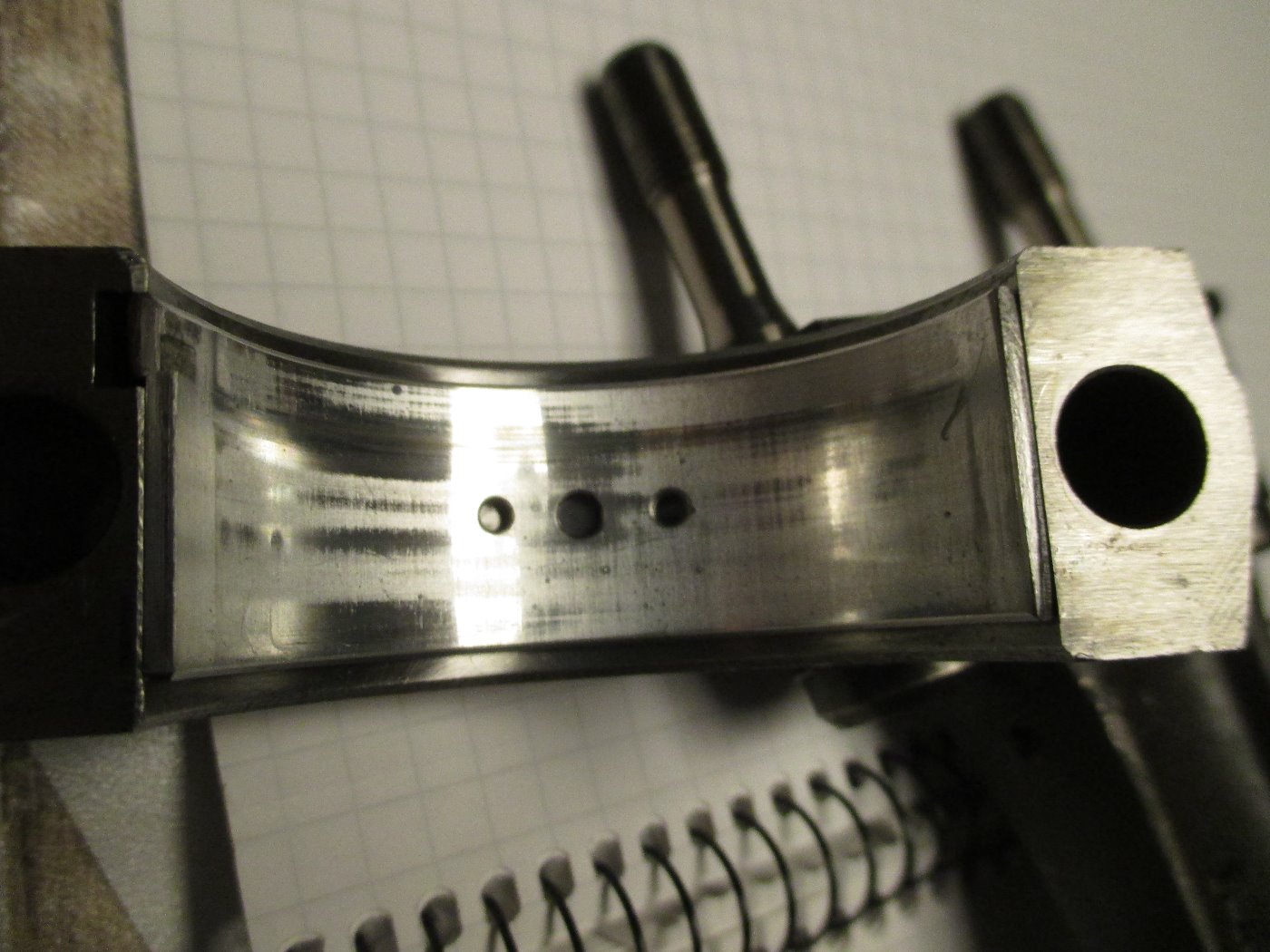

Har et problem med en krumtap og et sæt plejlstænger.
Motoren banker når den bliver varm, og jeg har hevet stempel og plejlstangen op.
Plejlstangen træder "kun" ude i siden sølelejet, så der er et eller andet galt.
Da jeg renoverede motoren målte jeg sølen på krumtappen. Den holder fint i tolerance feltet mellem min og max.
Så den er ikke slidt, eller oval. MEN jeg kan ikke måle plan-parallelitet på krumtappen eller plejlstangen.
Enten er plejlstangen vredet eller krumtappen er trykket/vredet så plejlstangen vakler under drift.

Hvordan ser hoved lejerne ud ?
Hvis krumtappen er skæv, Så vil det give store problemer for hovedlejerne.

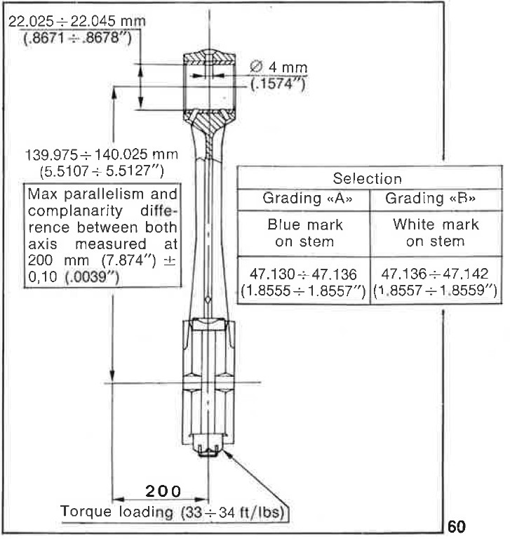

Plejlstænger.
Mål afstanden mellem krydspind og plejlstangsleje, sammenlign med de andre Plejlstænger.
Eller saml 2 plejlstænger med en krydspind, det burde give en hurtig visuel indikation om der er noget der er skævt.
Eller find en tyk glasplade og læg plejlstænger på denne, mål og kontroller visuelt.
Ja en bukket plejlstang kan sagtens give den type lyde du beskriver, jeg har selv oplevet det på min gamle volvo.
Leje sliddet ved jeg ikke noget om, da blokken fik et stort ekstra ventilations hul, et stykke tid efter.
Hvis der ikke er nogen problemer, med udmålingen, så hælder jeg også til Edwins teori.
Om at der er sket en fejl 40 under samling af motoren.

Plejstængerne er mærket ab fabrik for retning, med farve.. Ret tydelig. og de vender rigtigt.
Stempel kan kun vende en vej, da der er forskellige udfræsninger i toppen pga. forskellig størrelse ventiler.
Hvis man vender stemplet forkert siger det "gonk" med det samme.
Desuden er der pil med retning for udstødningssiden. -->SCA
Et trix kunne "kanske" være at sætte krydspinden gennem de to plejlstænge og så roterer dem rundt om krumtappen.
Så vil en buet søle, eller bøjet plejlstang vise sig.
Men det viser ikke om krumtappen er trampet/presset ud af det parallelle plan.
(Den har ca. 90-100 HK på en søle, så der trampes igennem).

Fik en lokal maskinspecialist til at tjekke de to plejlstænger, de er inden for tolerance.
Sad surmulede ved dyret og ville lige tjekke alt igennem igen.
Retnig på plejstang, retning på stempel, placering af olie huller i halvskallerne.
Tjek af stempler og cylinder.
Opmåling af alt.
og så kom det frem da det skarpe lys kom på:
Revnet / knækket cylinder foring.
Det har jeg aldrig set før. Det er "kun" i højre cylinder. Ingen tegn på overhedning eller overbelastning. Men "fælt ser det ud..
Så det betyder nye cylinder og nye stempler.
