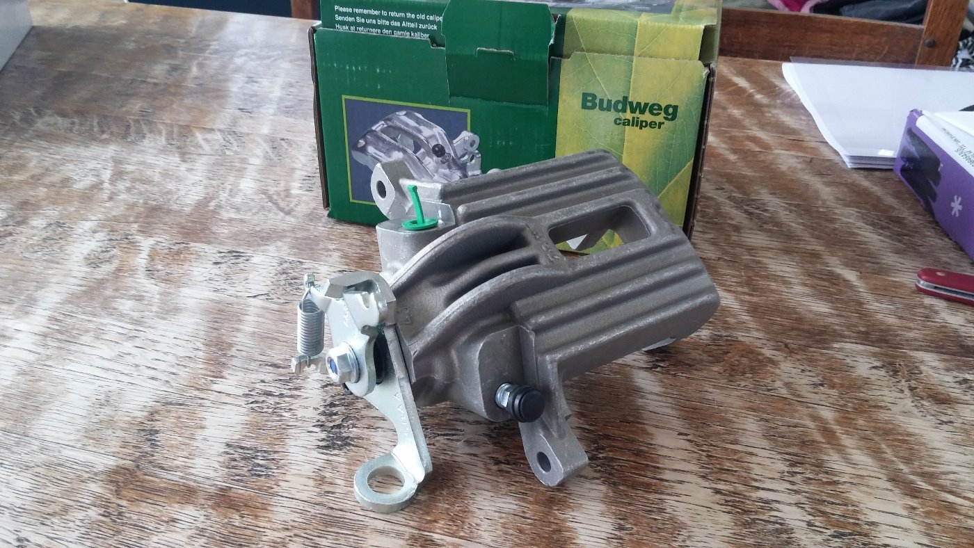

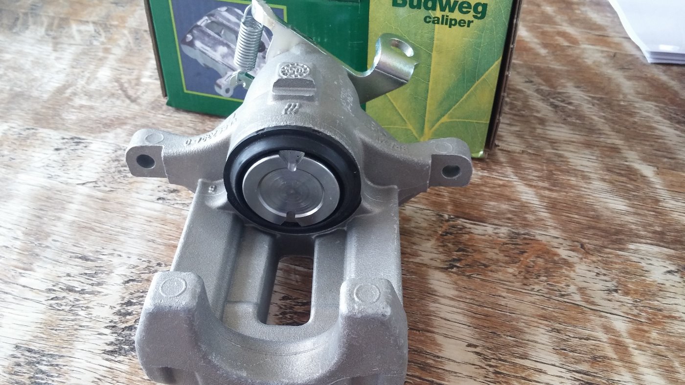

Har lige fået enheder hjem til min Jag. (udluftnings niblen er groet fast I alu huset og stemplet er anløbet...
Så der kom ny enhed I dag.
De er lavet af Budweg caliper I Odense (flot arbejde)
Til Saab 9000 har de til 540 kr:
https://www.autodoc.dk/abs/7798189
