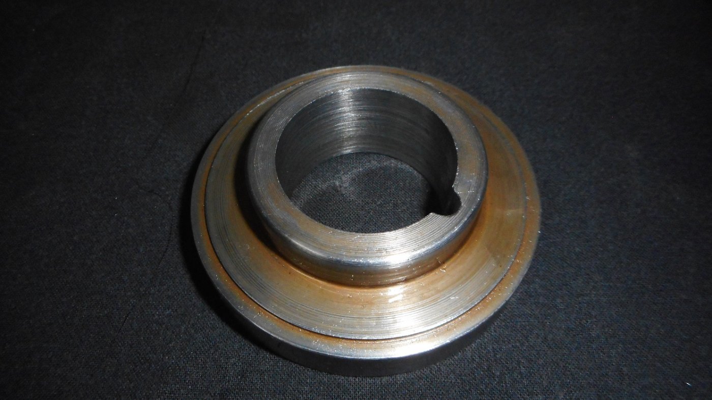

Mens vi venter på den store ordre som er beregnet til at komme i morgen -
ja så har jeg været afsted og hente svinghjulet
som har været en tur i drejebænk 8)
Nogle husker det måske som ganske så medtaget:
Nu er det så atter klar til en ny frisk fight:

Hej Plankan
Hvor meget blev der drejet af svinghjulet?? - ud fra borehullerne ser det ud til at der er taget en hel del - men det kan være billederne snyder...........
7. aug 2015, 23:16
bolsen skrev:Hej Plankan
Nej, der er ikke noget der snyder her.
Der blev taget en pæn del af det -
lige før man kan sige at det er "tuning" :lol:

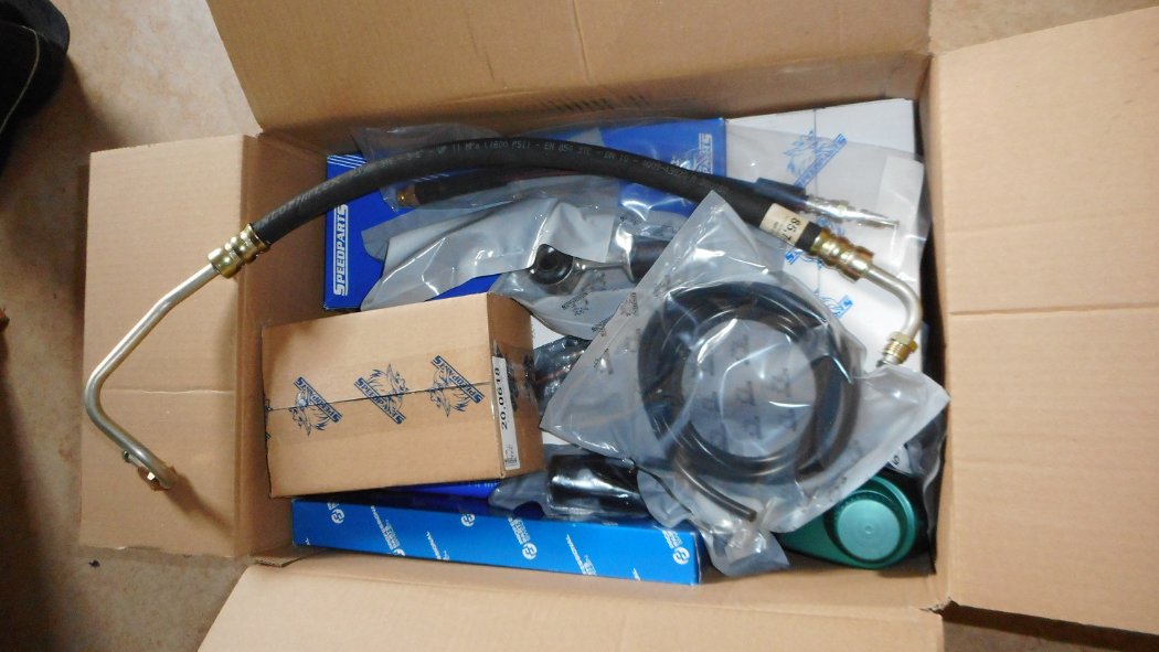

Så har vi da fået pakker i dag :D
De 2 Blå er dog til mig 8)
Lidt som juleaften:
Eller måske som en "skattekiste":
Her er alt indehold taget op:
Dette som skal bruges til den grønne 9K'er:
Her er så lidt til Missy:
Også lidt til Ruby:

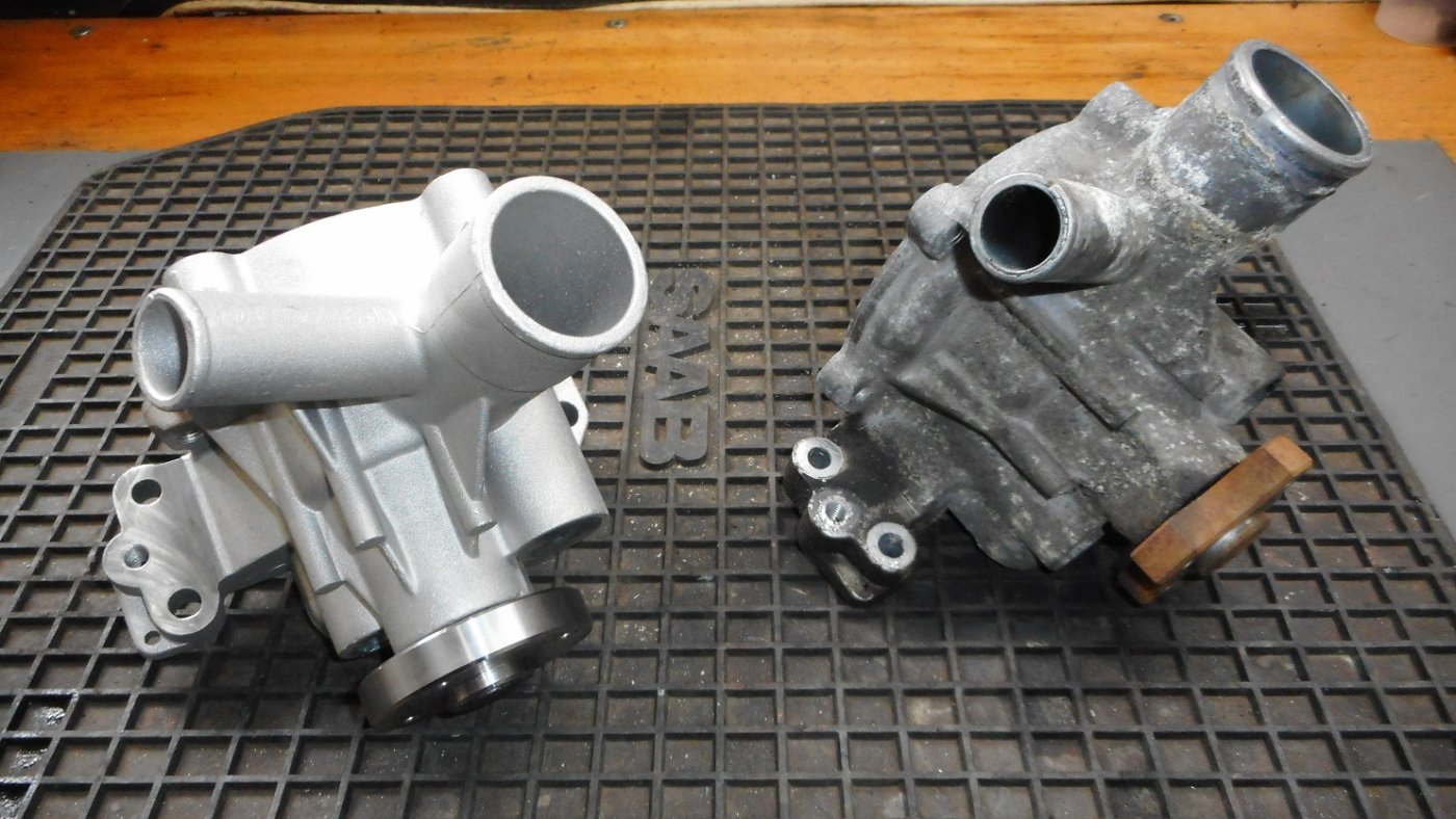

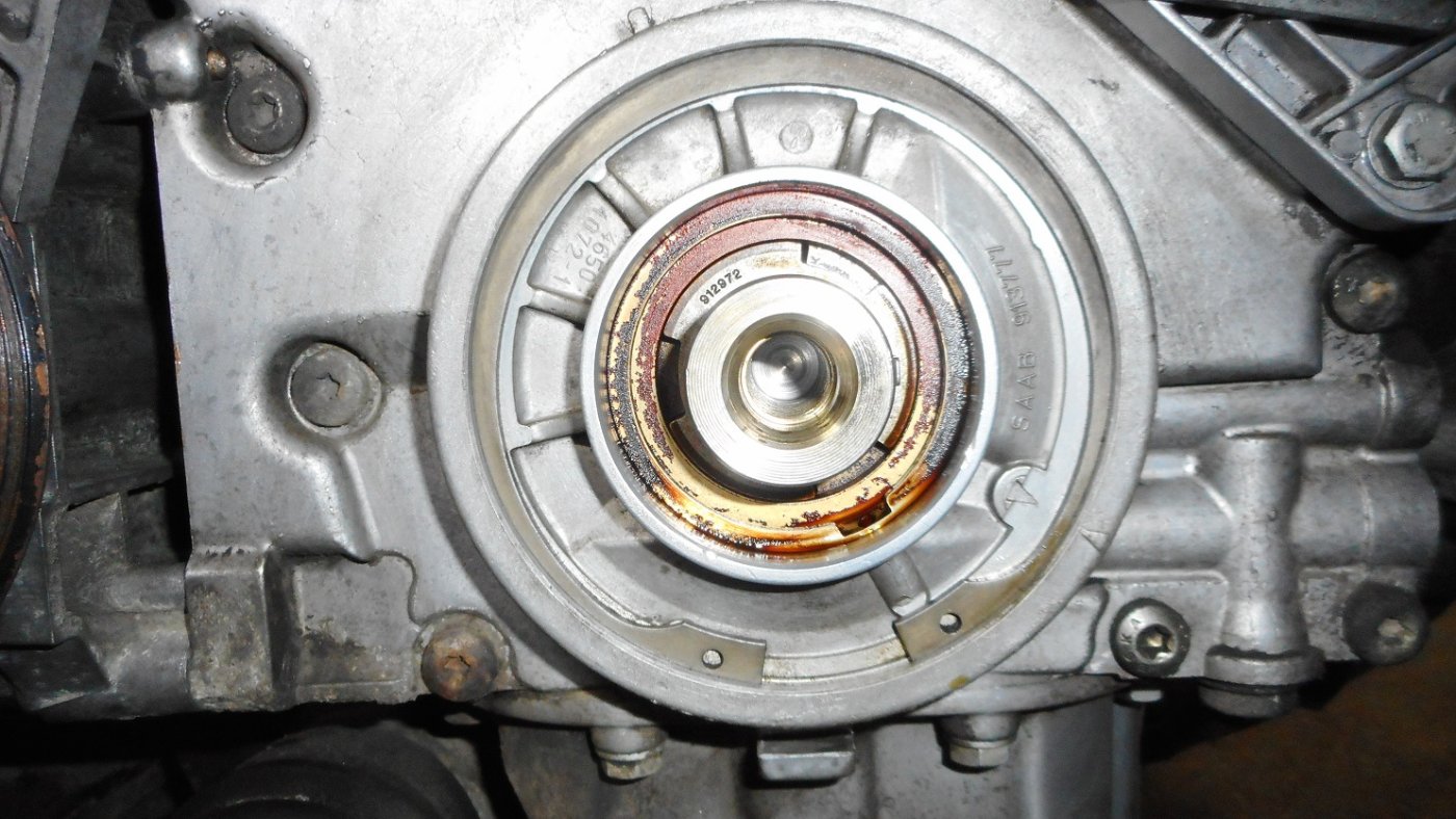

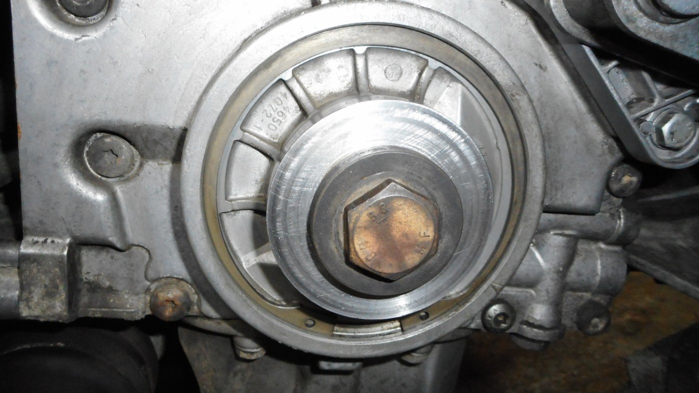

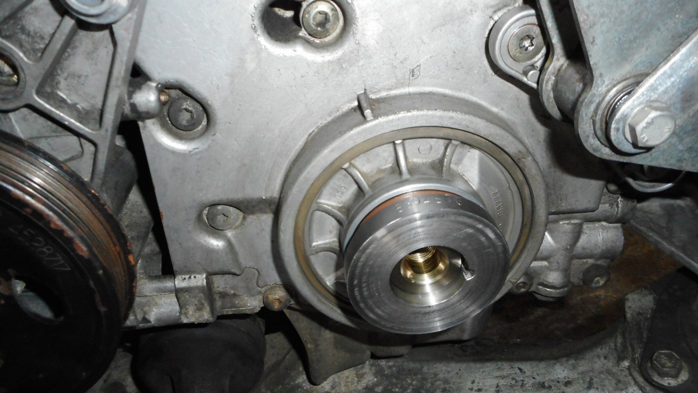

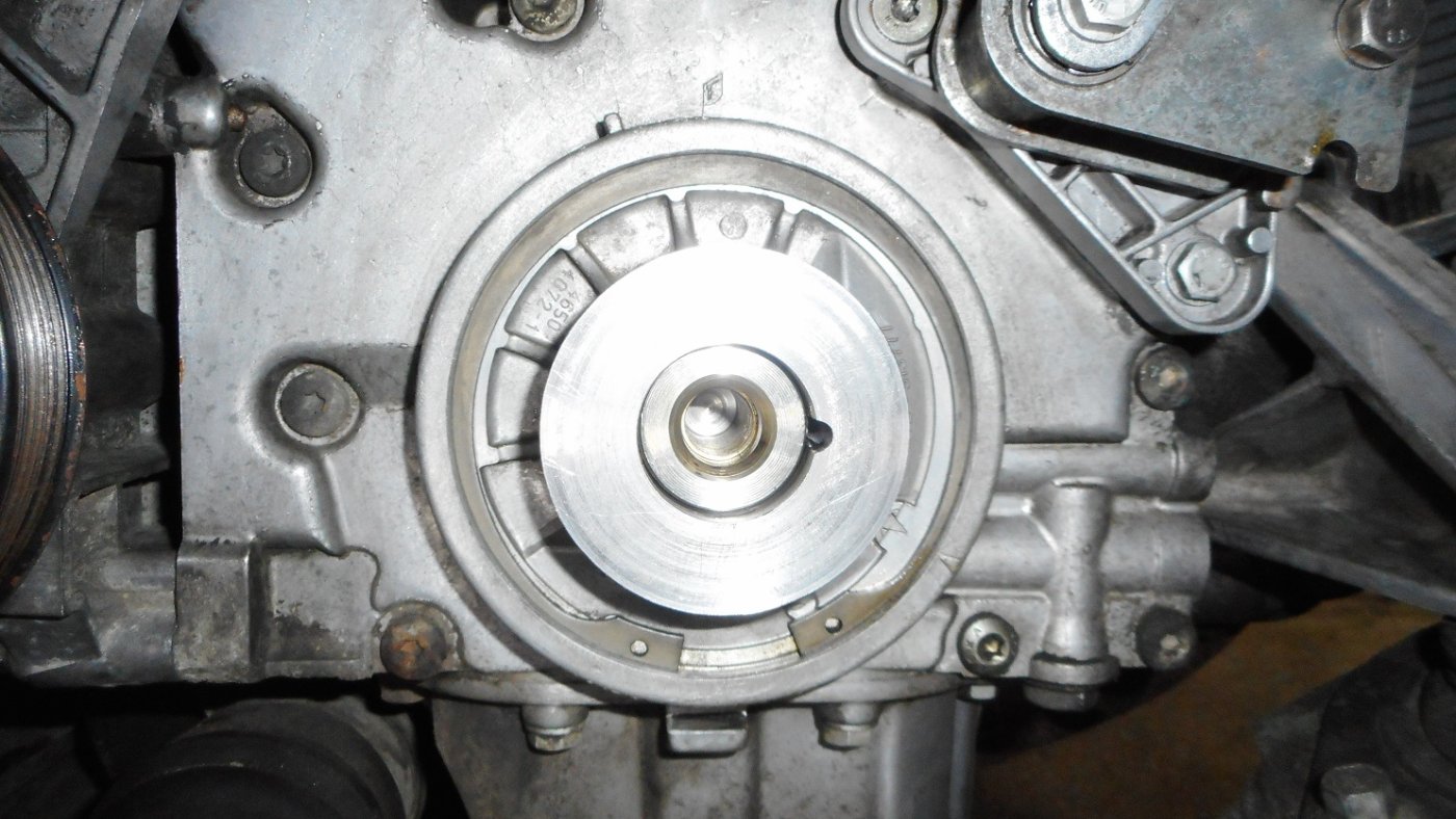

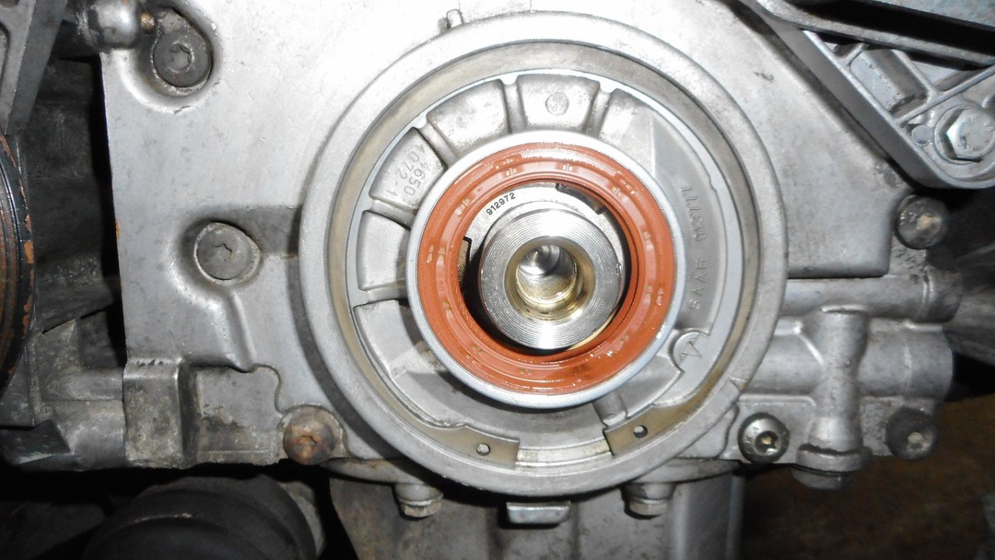

1 Stk gammel pakdåse er taget ud
Sådan ser det ud når den er borte:

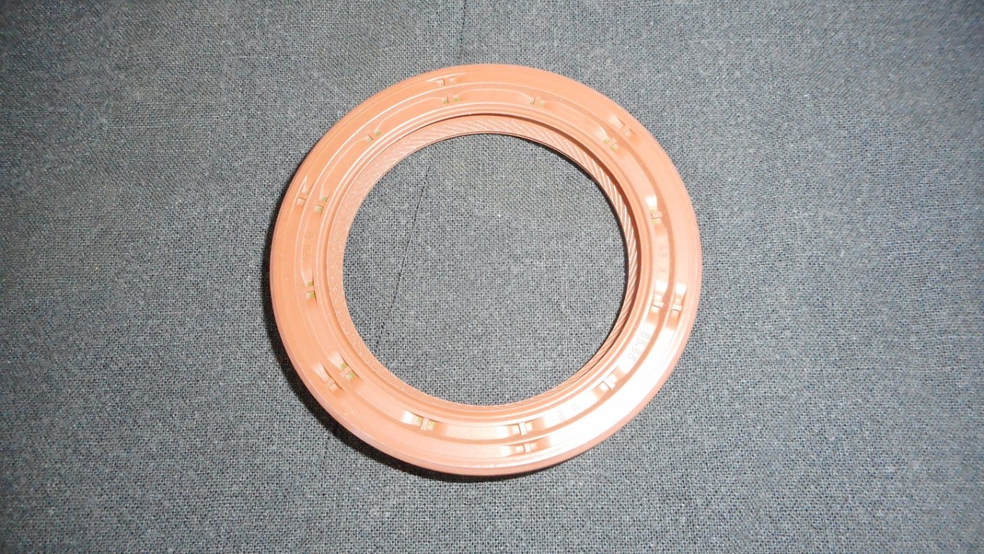

Ny vs Gammel pakdåse
Og så er det tid til dunder værktøjet :D
Her har vi så det som står på "meny'n":
Og sådan her går det til på bare nogle få minuter 8)
Tror at billederne "taler" for sig selv:

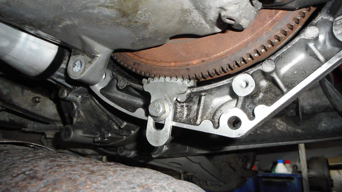

Vi skal have 1 stk svinghjul tilbage på sin plads:
Og så skal vi have skruerne låst godt fast
Voilá:

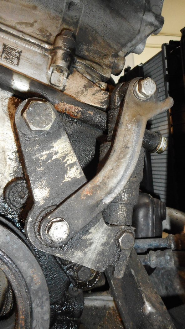

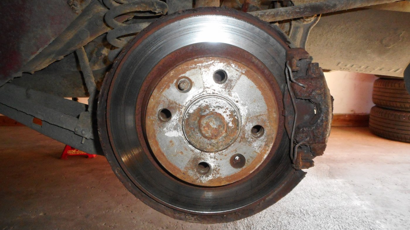

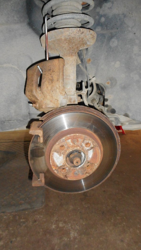

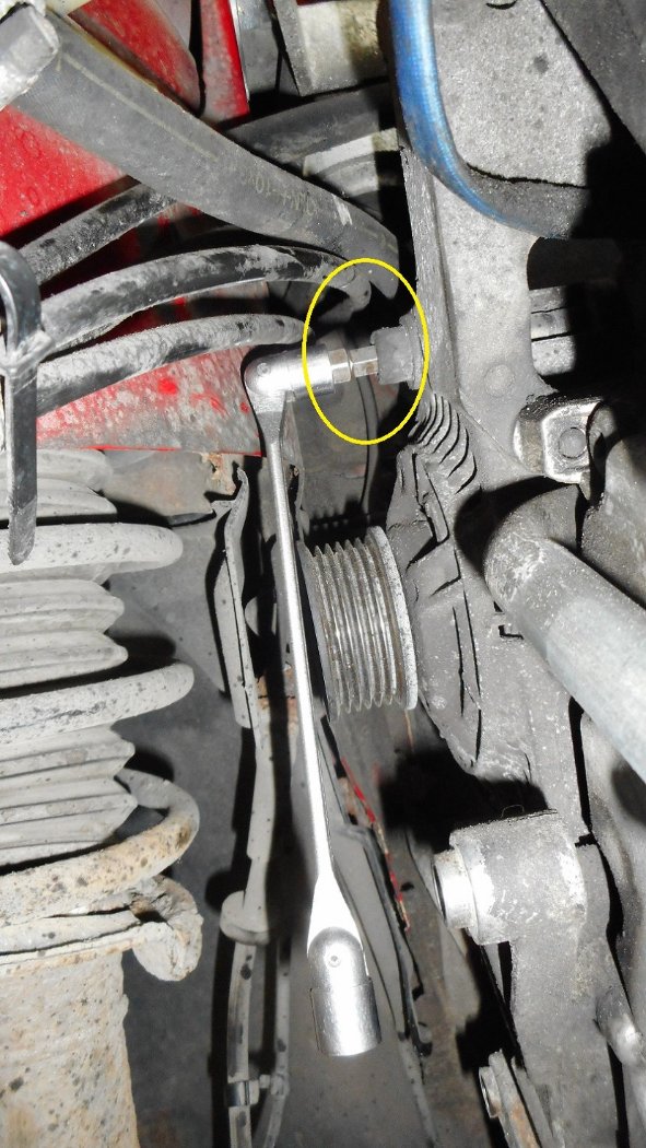

så jeg gik i gang med alt det på højre side som jo også skulle gås efter.

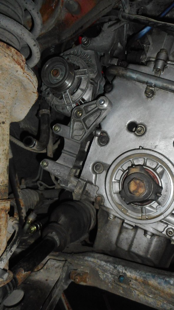

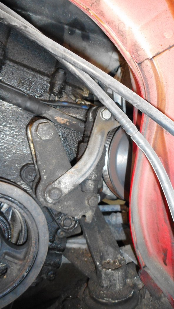

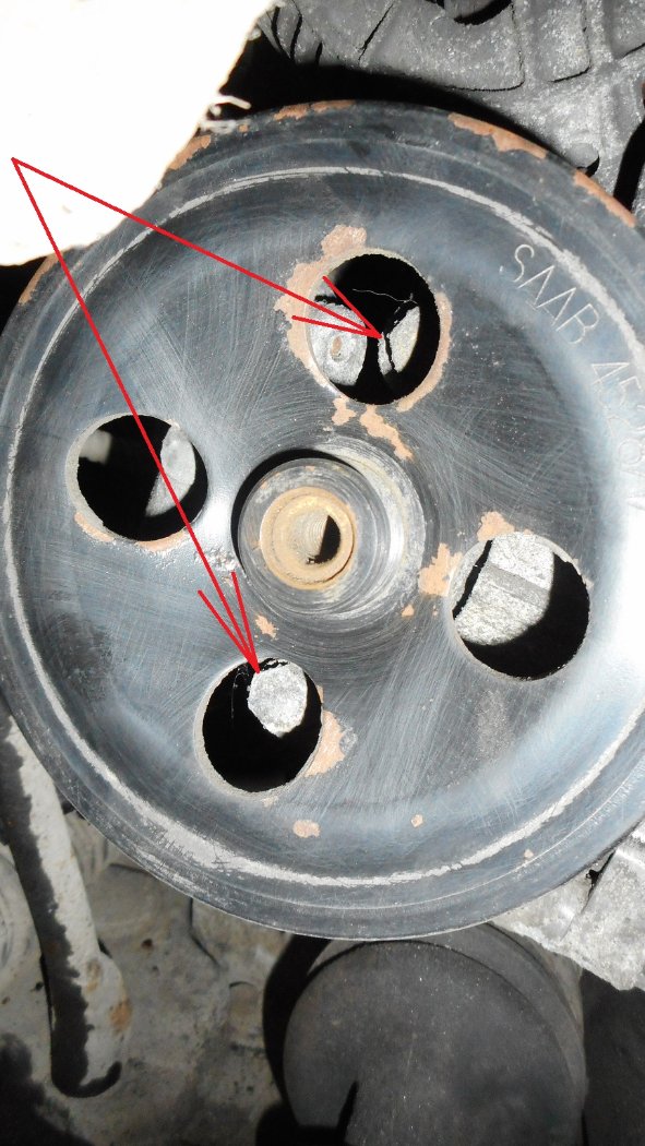

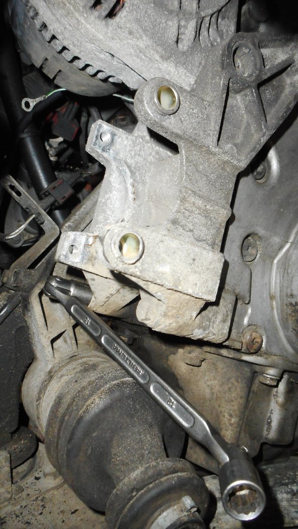

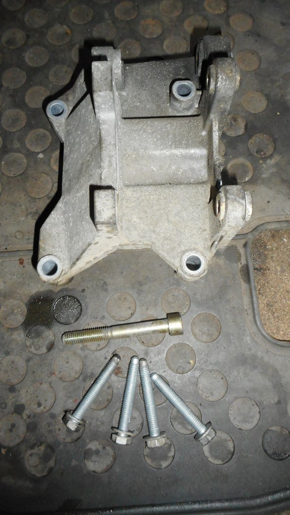

Som t.ex disse dejlige "lagerstöd"
Ikke alt ville sådan lige gå pænt af :lol:

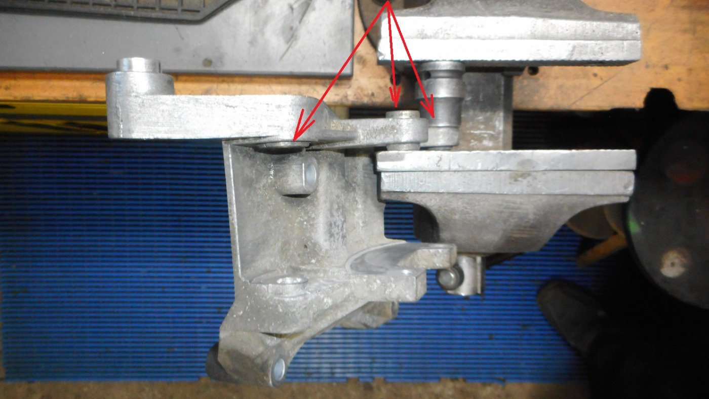

Sådan, 1 stk bærearm
samt 1 stk "spindelled" som det pænt hedder på svensk:

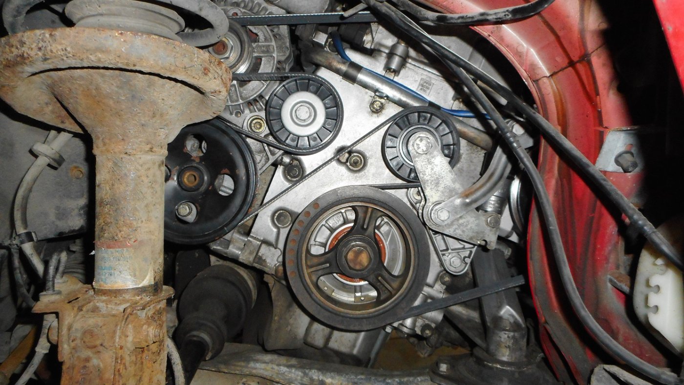

Bagerste bøsning er ofte lidt af en "sygdom" på en gammel 9K'er:
Men det fikser en omgang PF :mrcool
Årsagen til at det blev disse "sorte" värstingar -
ja det beror på at de alm PF var restnoteret
PF vs slidt original
Dette er da guf :biglove
Nå men vi skal have det tilbage igen -
bare med fabr nye dele på tak :D
Her ser vi de nye lagerstöd
Og her das spindelled:
Ser godt ud med de nye PF 8)

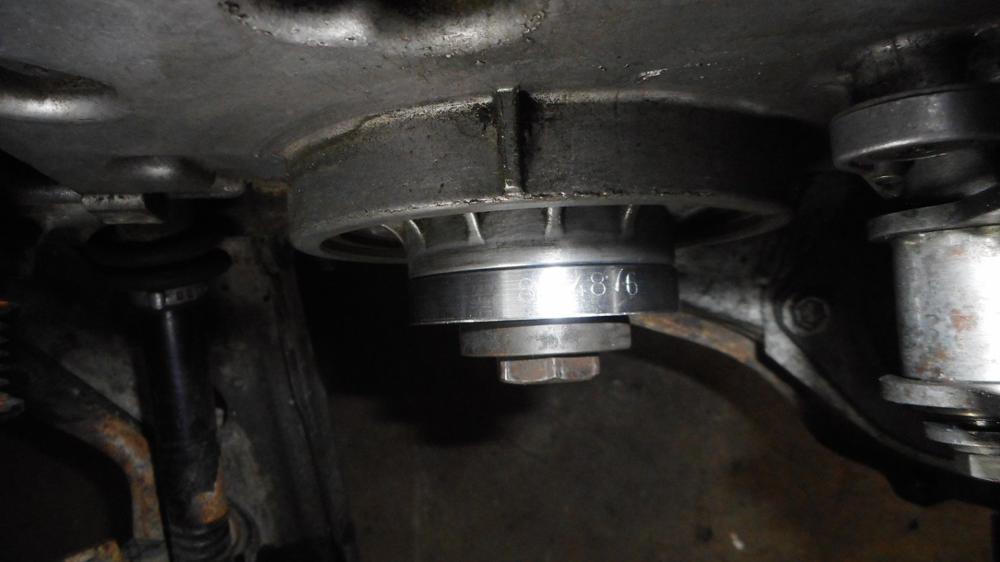

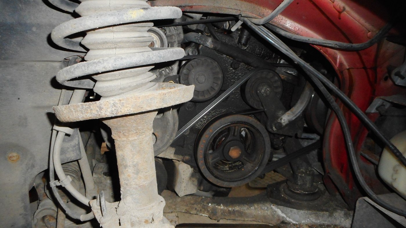

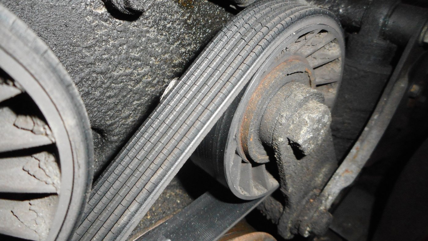

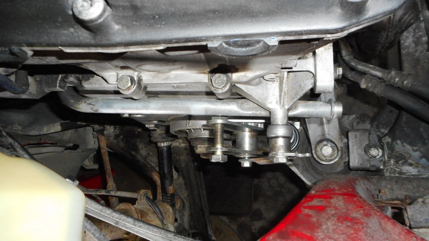

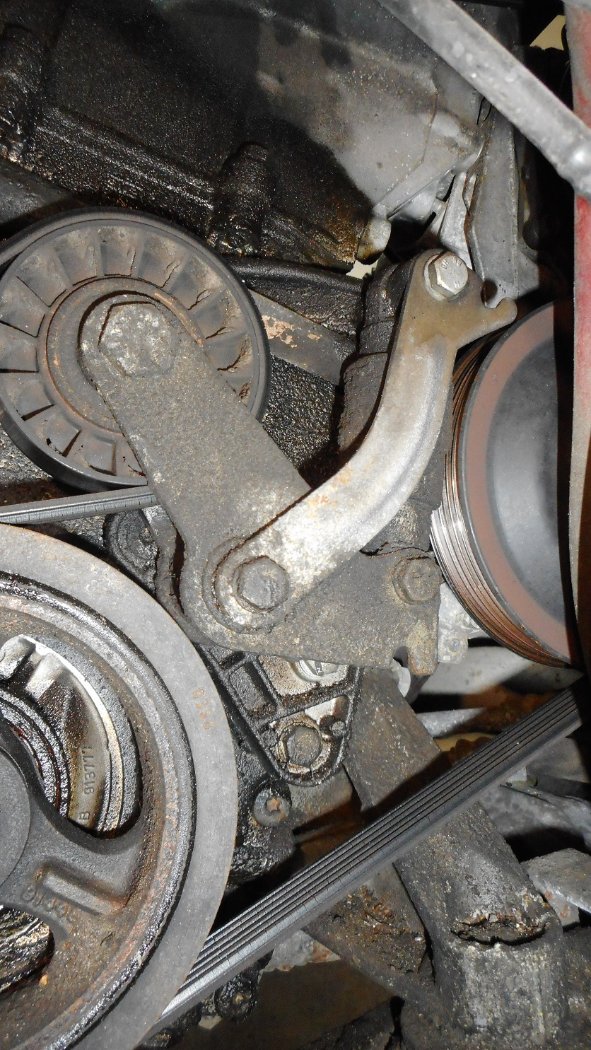

Og så til det sidste -
nemlig en renoveret spænder -
2 nye løberuller, en ny rem fra Goodyear -
samt et andet bedre remhjul:
Så nu har vi reddet denne 9K'er fra en model større katastrofe
Her på højre side kan jeg ikke lave mere før opstart af motor -
samt et "tjek" af de ting og sager der er udbedret.

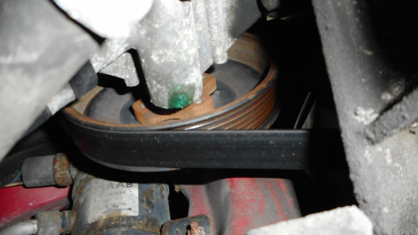

Ser at sprinklerbeholderen nu mere holder 100% tæt:
Billede :mrcool

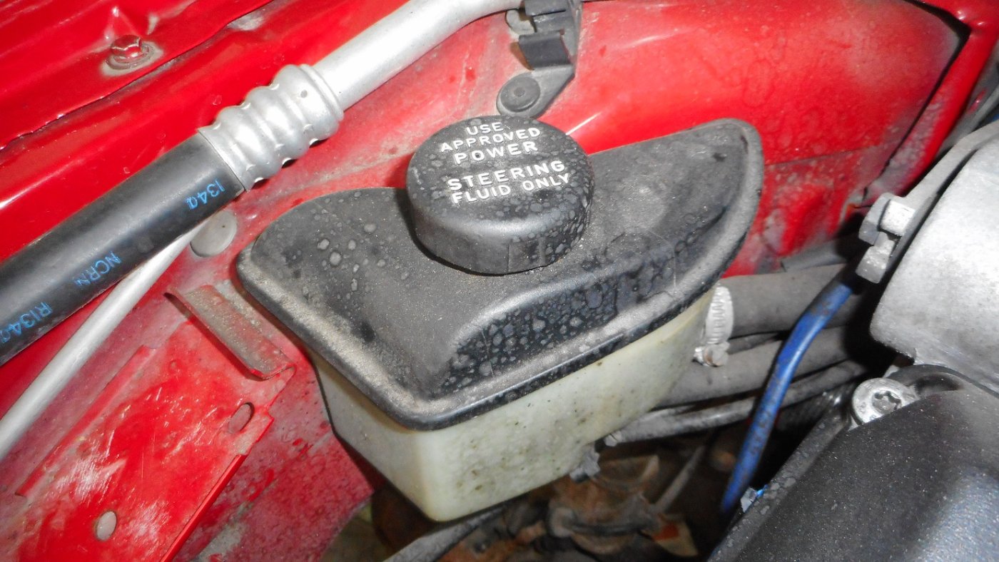

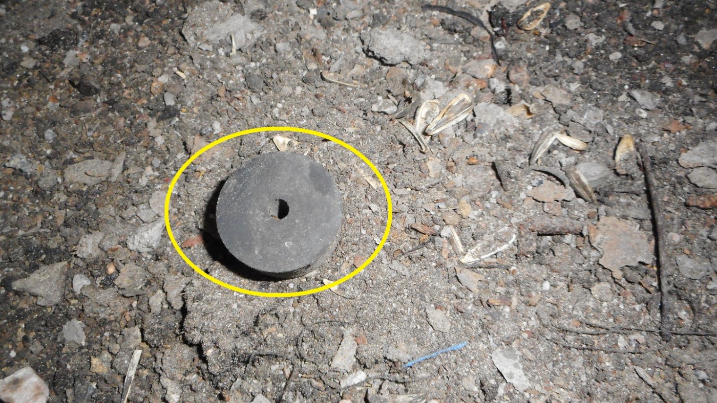

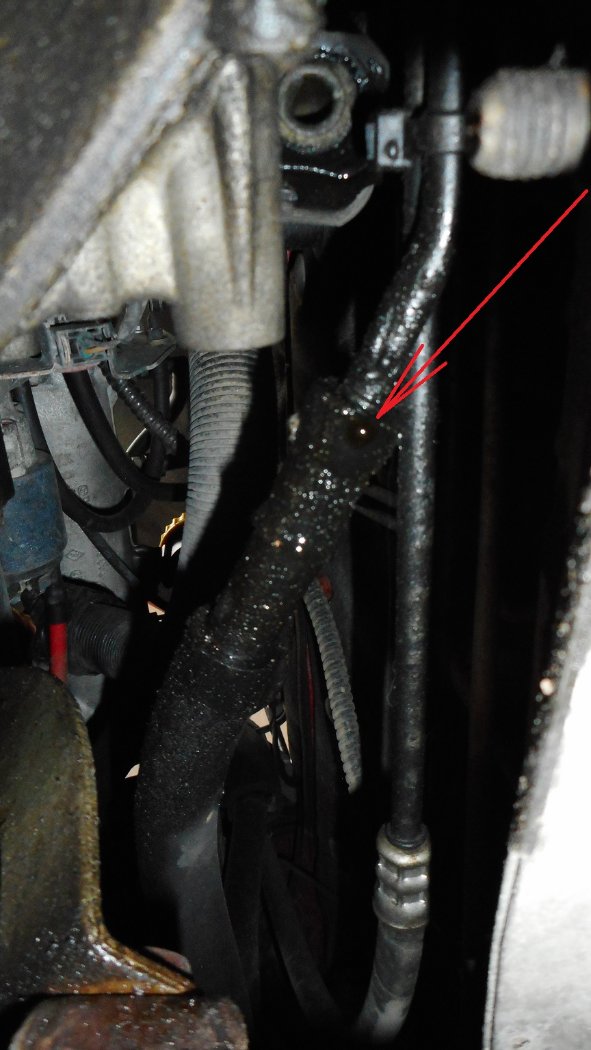

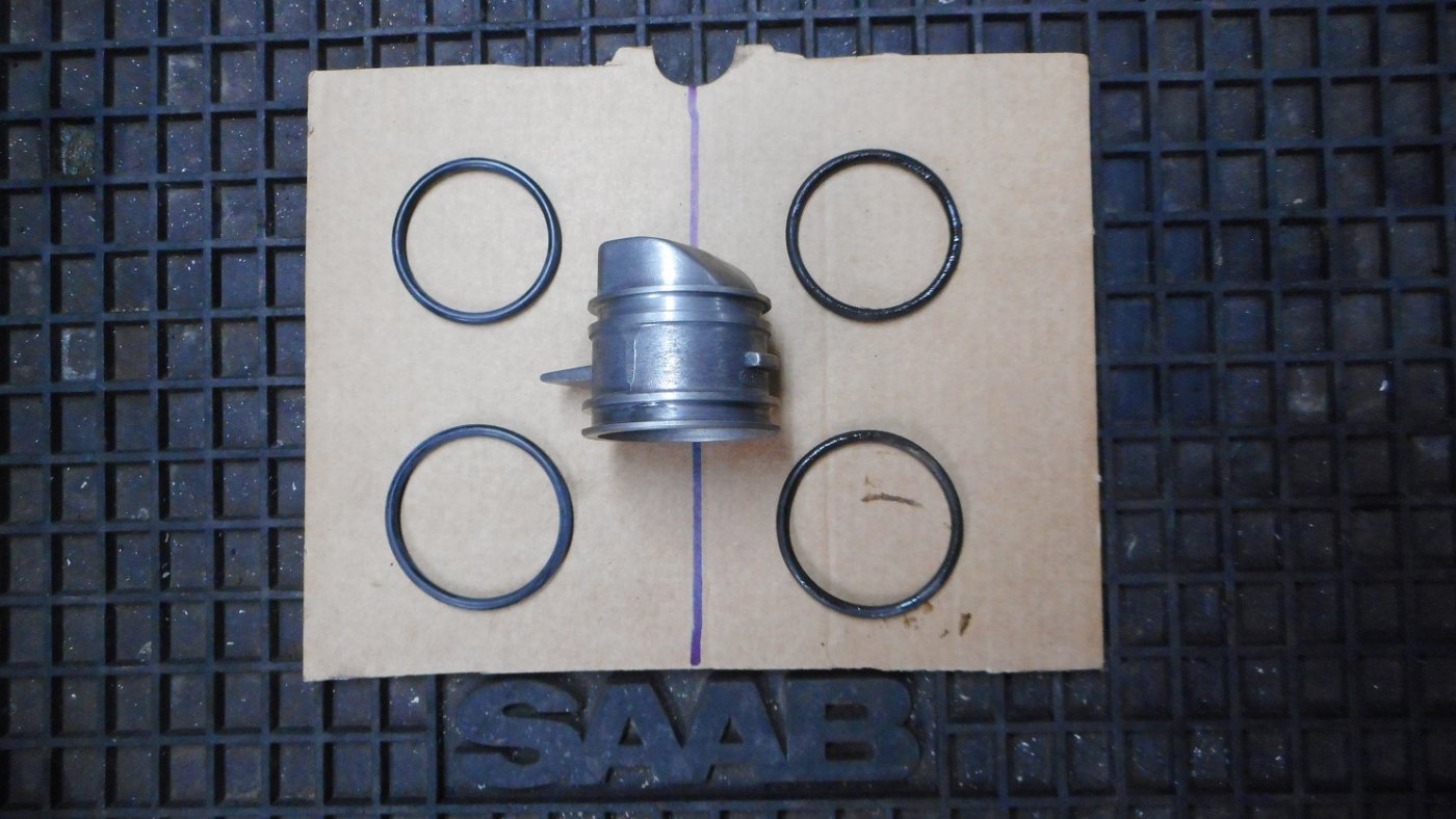

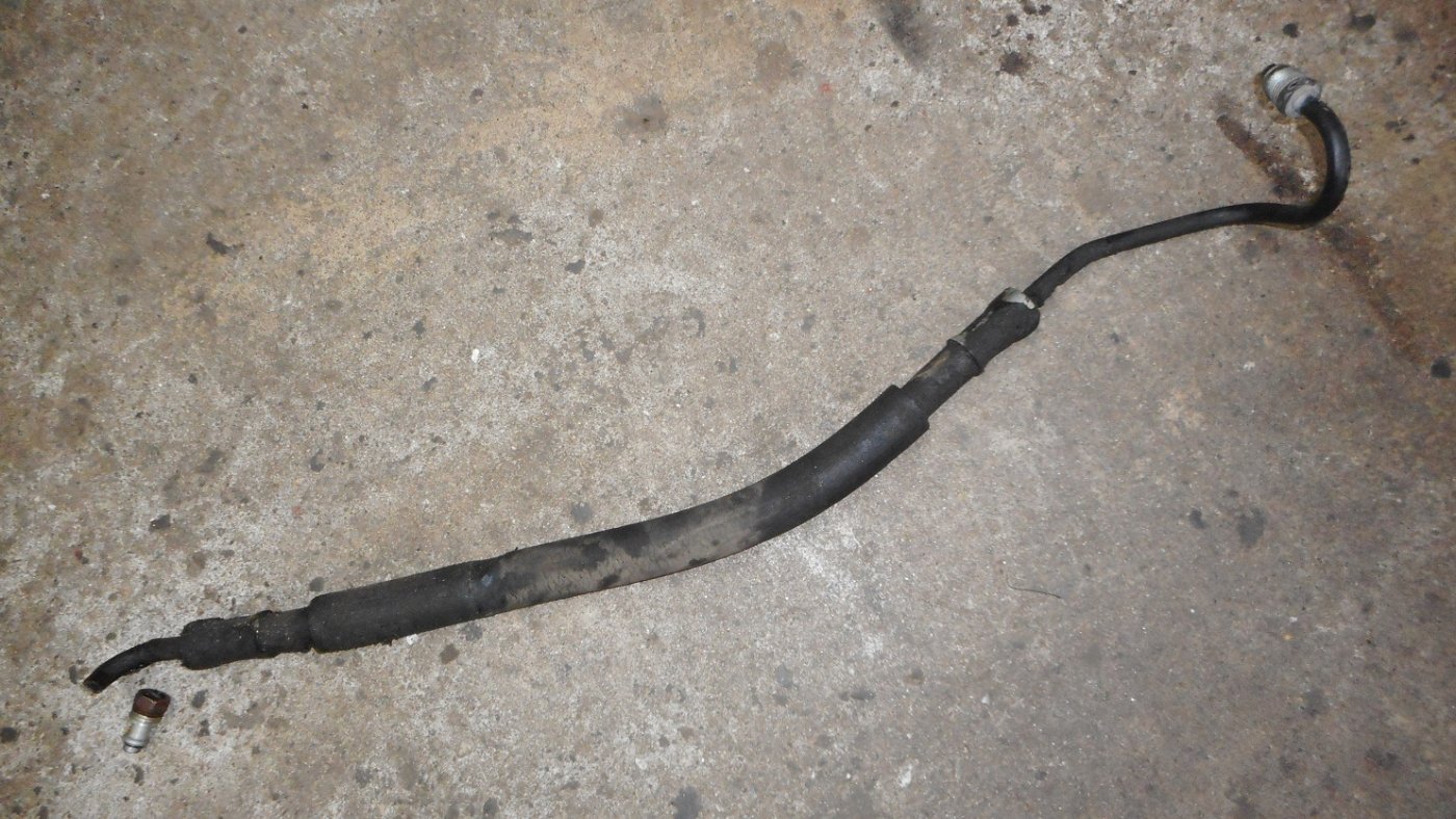

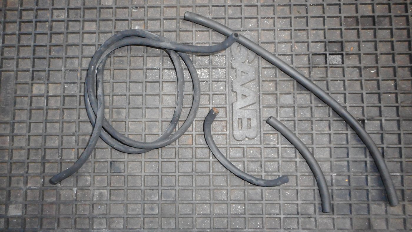

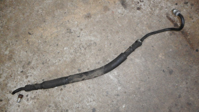

Der var også lidt hydraulik som skulle byttes inde -
og sjovt hvad man af og til finder i bilerne:
Her sidder hovedcyl så:
Godt trykket ind:
Men ud skal den, og ude er den også nu:
Ny vs Gammel slange:
Sådan:

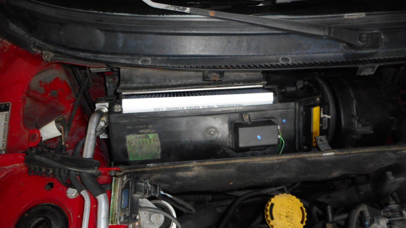

I denne dags ventende tid fandt jeg lige et par andre småting der også kunne fikses.
Jeg skulle alligevel en tur til malmö, så hvoffer da ikke også lige tage turen forbi en skrot -
og så lige købe 2 ting til.
Denne beholder for kølervand var under al kritik -
grundet en gammel "skade" har man ikke kunne se vandstanden:
Så jeg fik fat i en der er noget kønnere:
Nu kan man da se vandstanden 8)

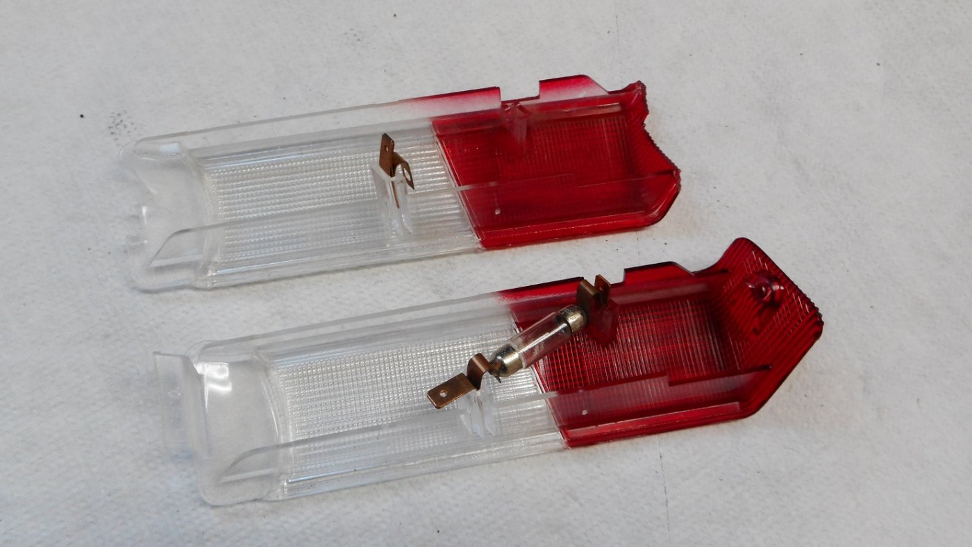

Købte også nogle nye pære -
her de samme LED som jeg også har i Ruby til P-lys:
Så da jeg kørte bilen ind i garagen, at der ikke var lys i den højre tågelygte -
det er der så nu :P

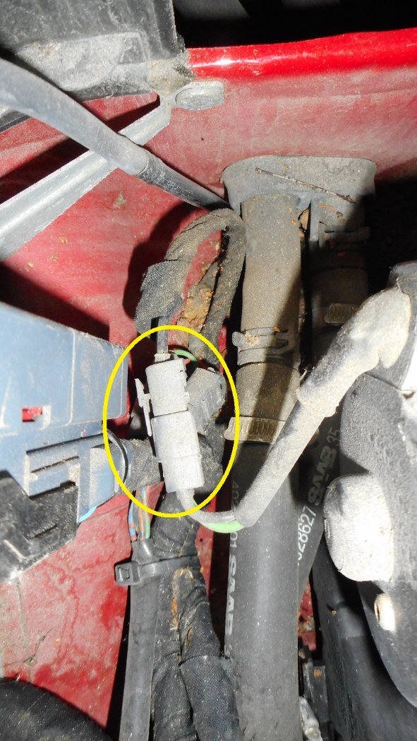

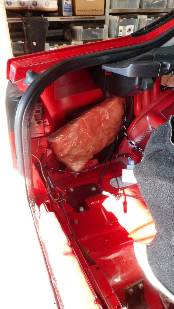

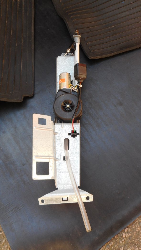

Kan huske jeg hørte ejeren til bilen -
beklage sig lidt over det manglende "el-udtag" her:
Det har vi så lige ordnet 8)
Formoder ikke at indehaveren til bilen også sidder og ryger i den -
så derfor gør vi sådan her :lol:

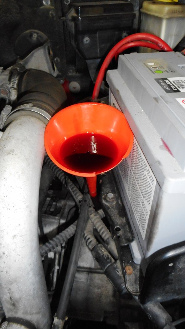

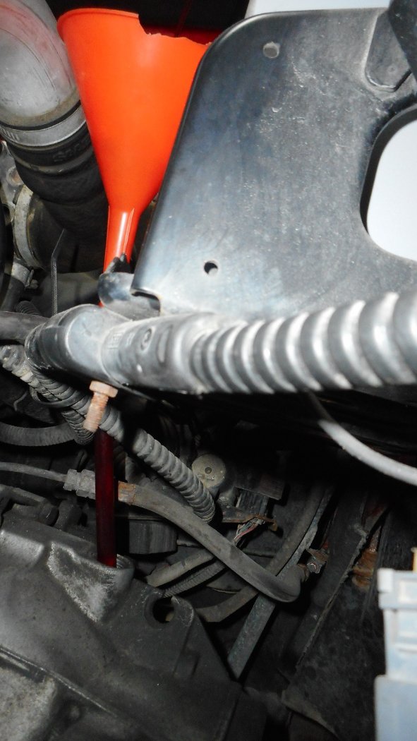

Og så i med de dyre dråber -
1.8 Liter af slagsen:

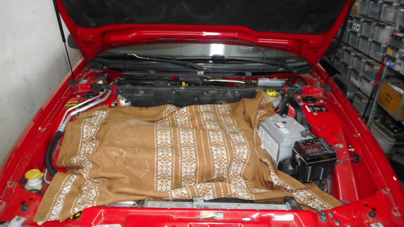

Det er så blevet tid for resten af framen
Og så endelig af med alle støtter 8)
Nu sidder hele pakken helt af sig selv :P
Ting og sager finder deres vej tilbage igen:
Billede :P
Nu er der ikke så langt tilbage igen 8)

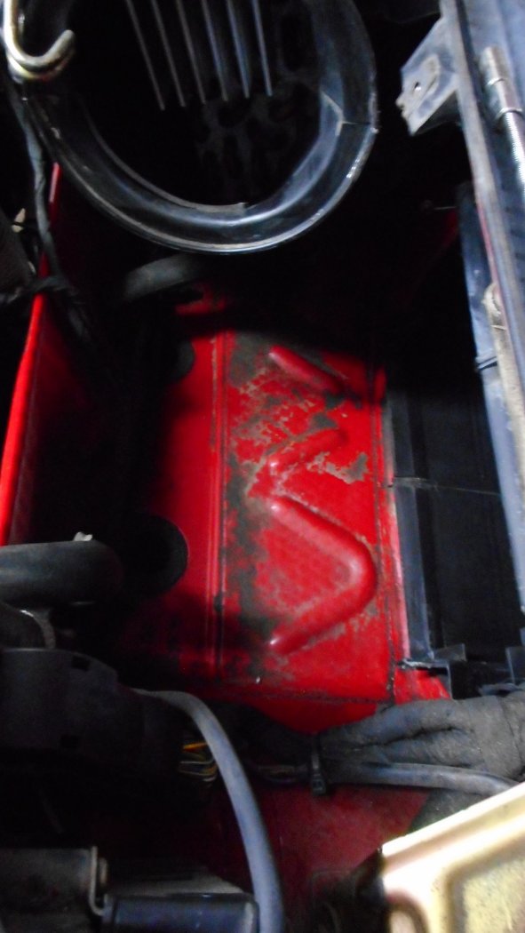

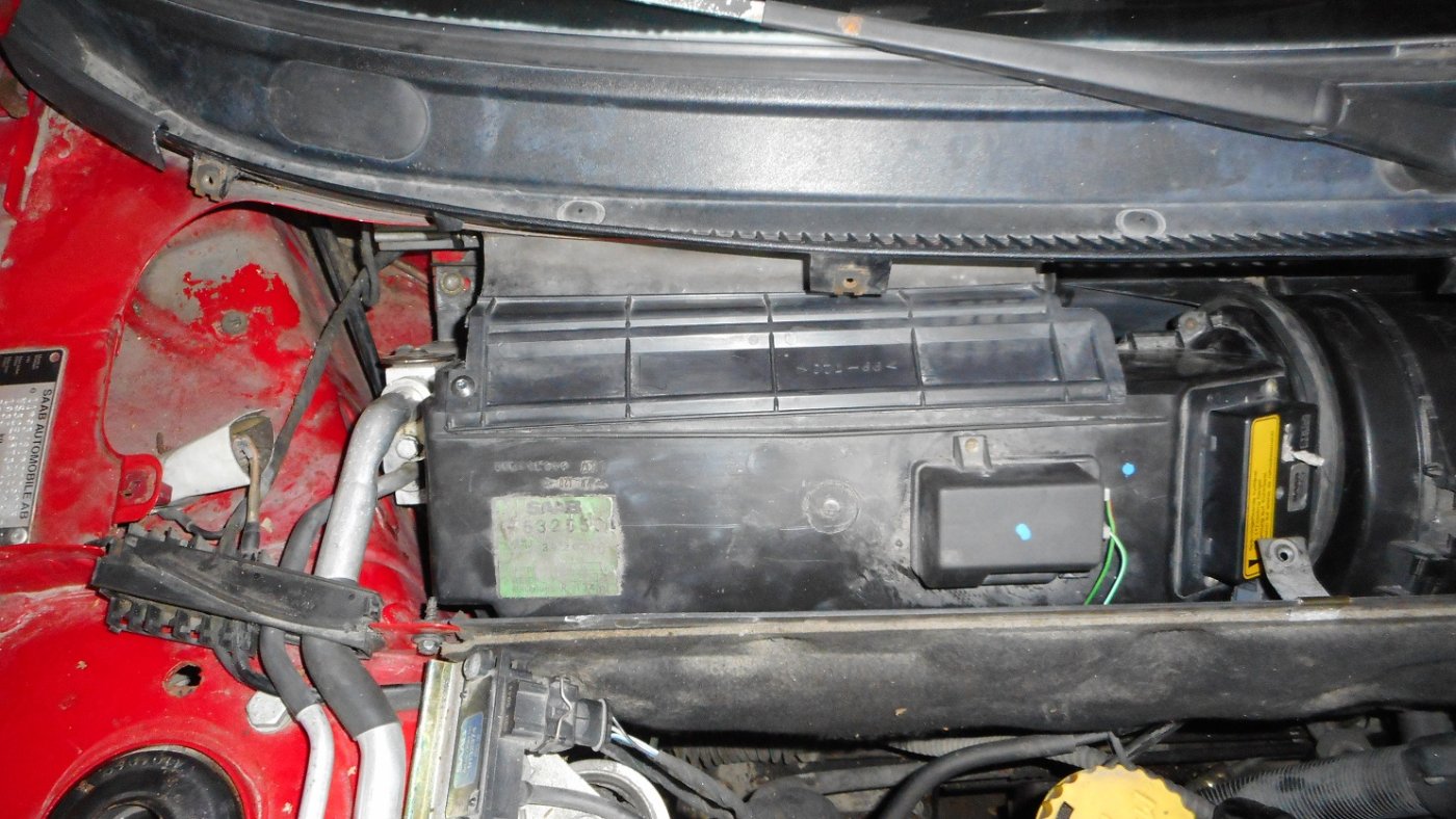

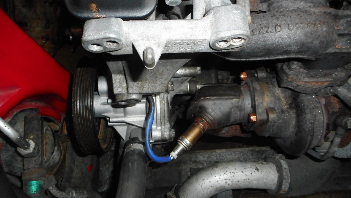

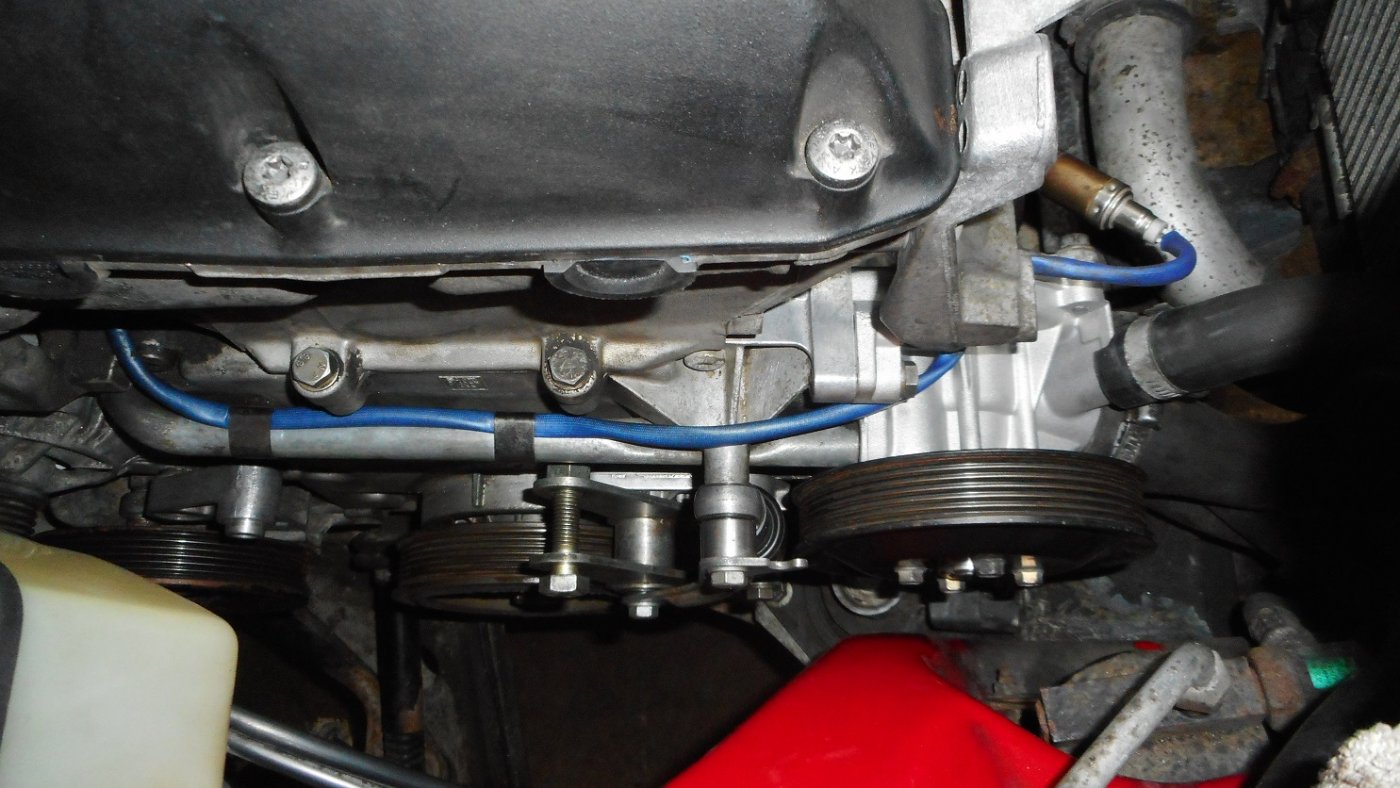

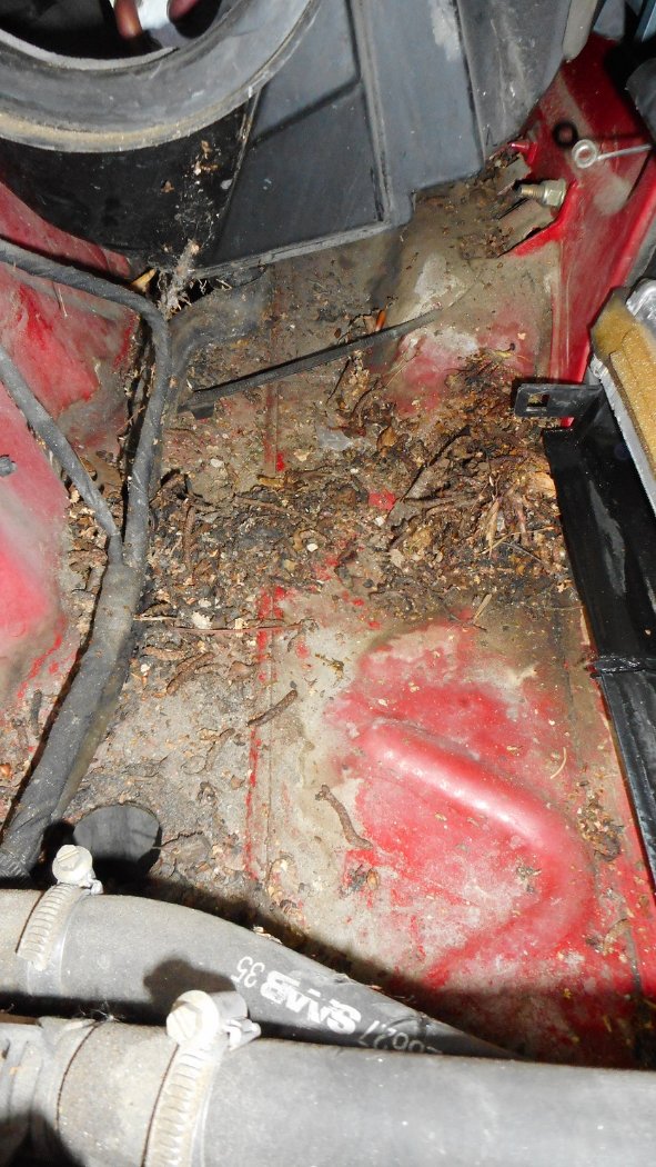

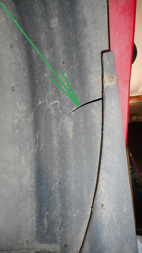

Men sådan her tager det sig ud i dag, i det højre hjulhus -
ikke længere nogen defekt indre skærm her:
Og den forreste del:
På højre side er der nu mere Lukket af som der skal være
Så nu kan alle delene få lov til at være "i fred".

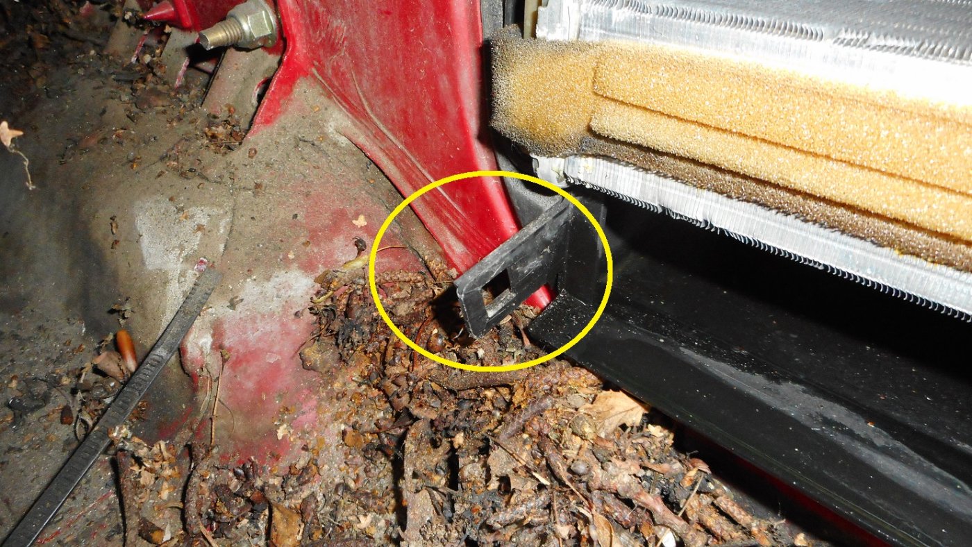

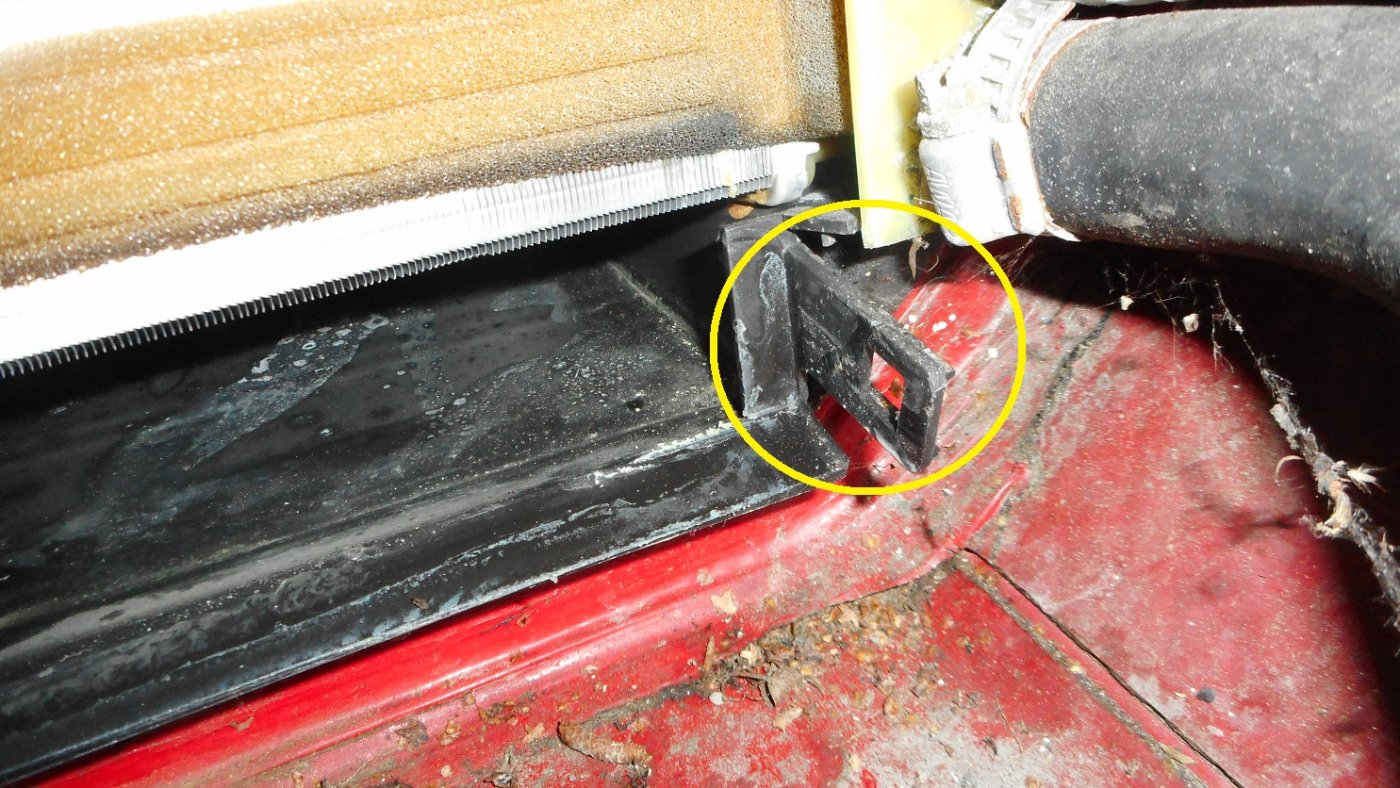

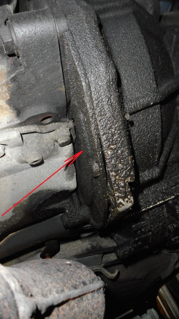

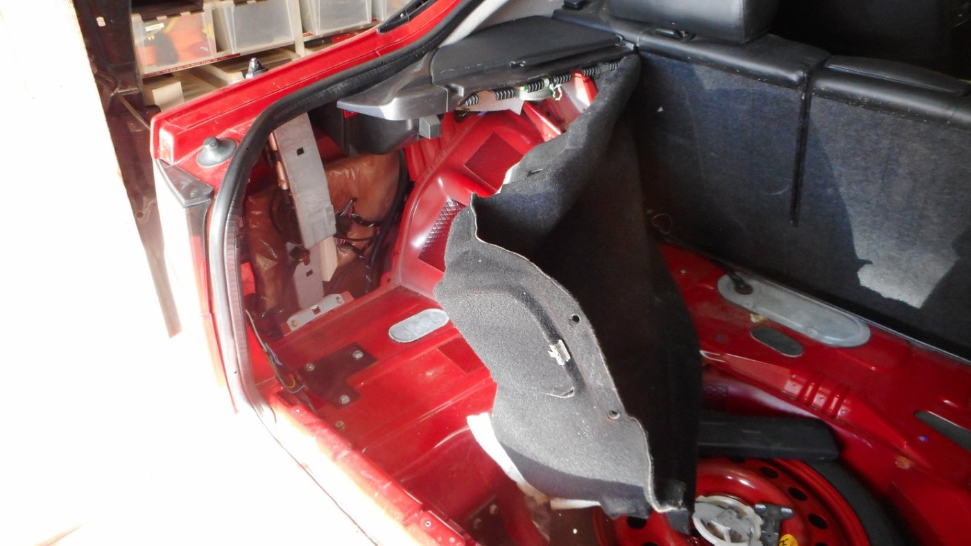

Så var der lige en ting til, nemlig dette at der stort set -
manglede alt plastic under til på bilen :shock:
Sad kun denne lille 90* hjørnebid på højre side:
Det har jeg så nu bygget op/tilbage igen:
sådan som det skal se ud:
Så var der lige en ting til :lol:
(Hvor har jeg dog hørt den før)

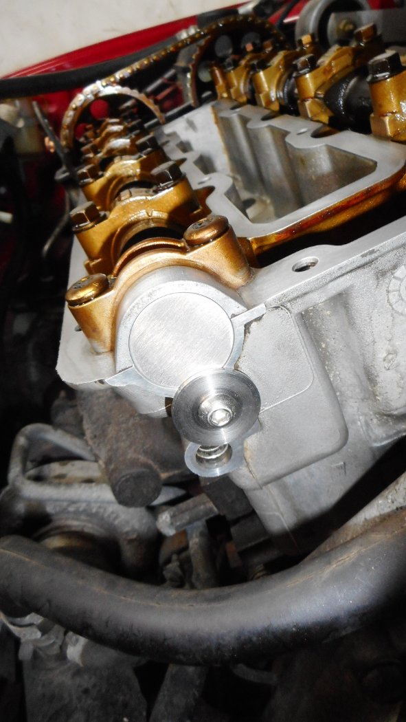

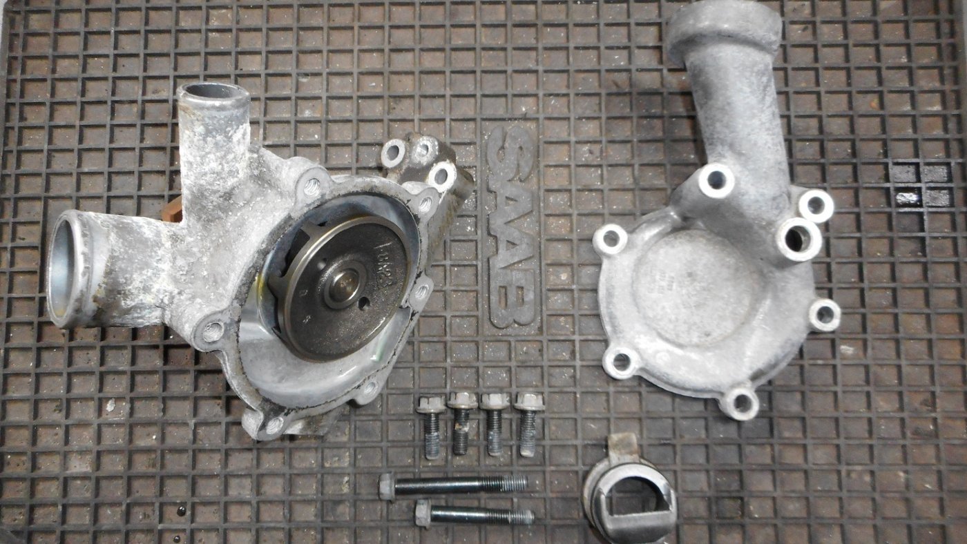

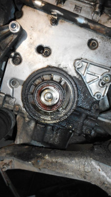

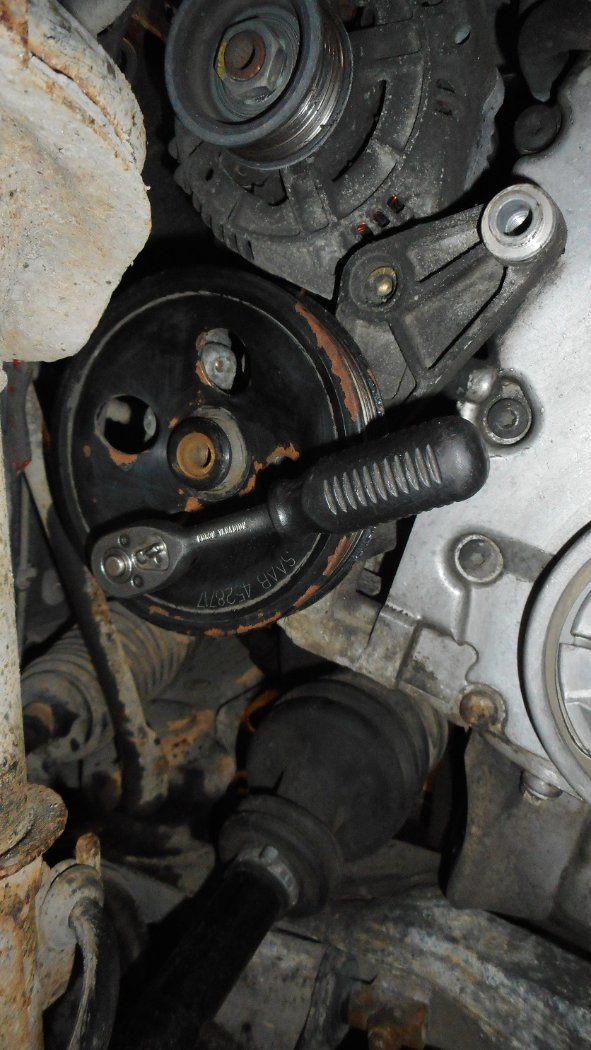

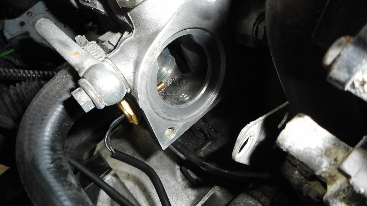

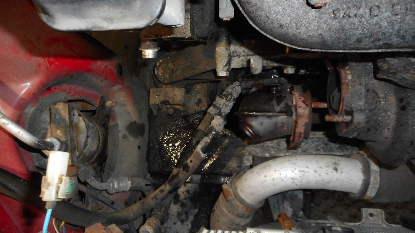

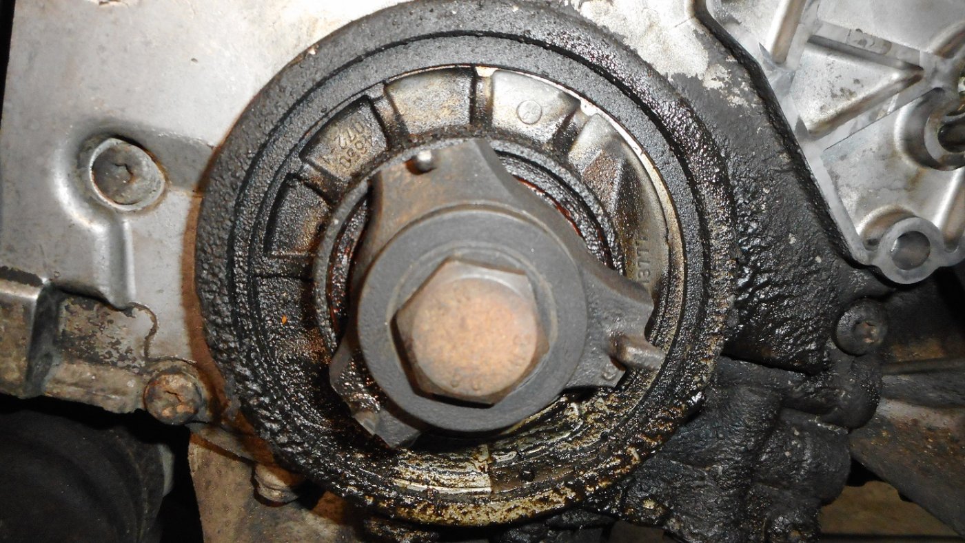

Nemlig dette her -

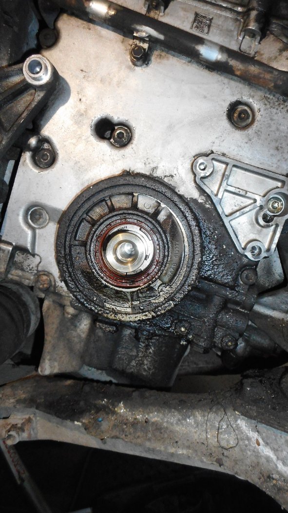

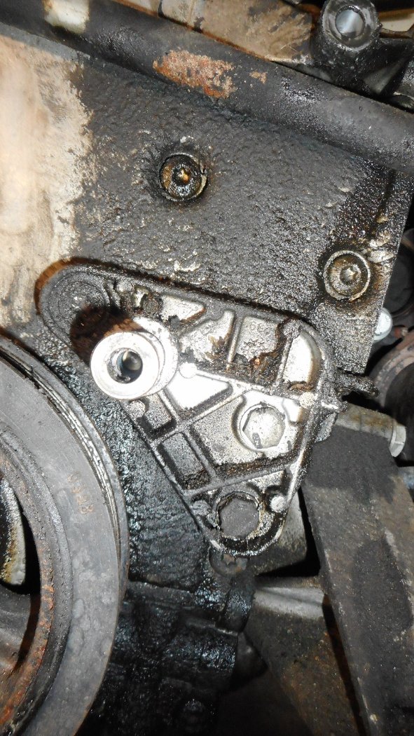

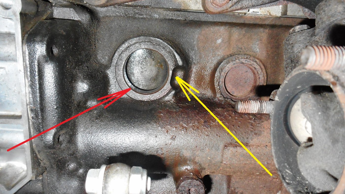

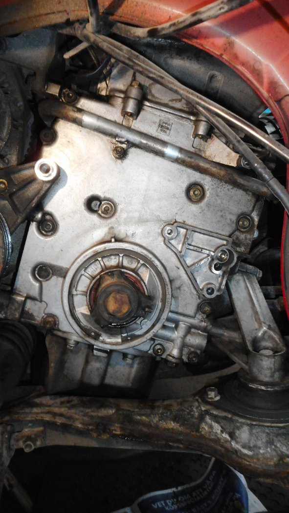

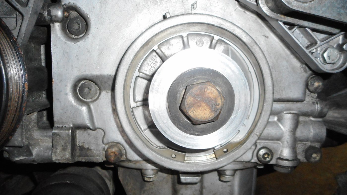

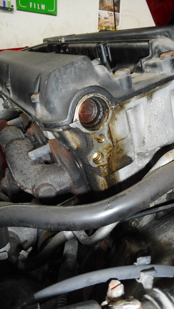

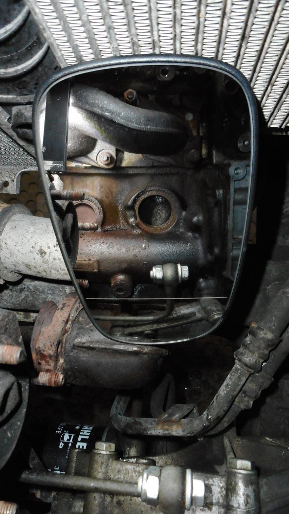

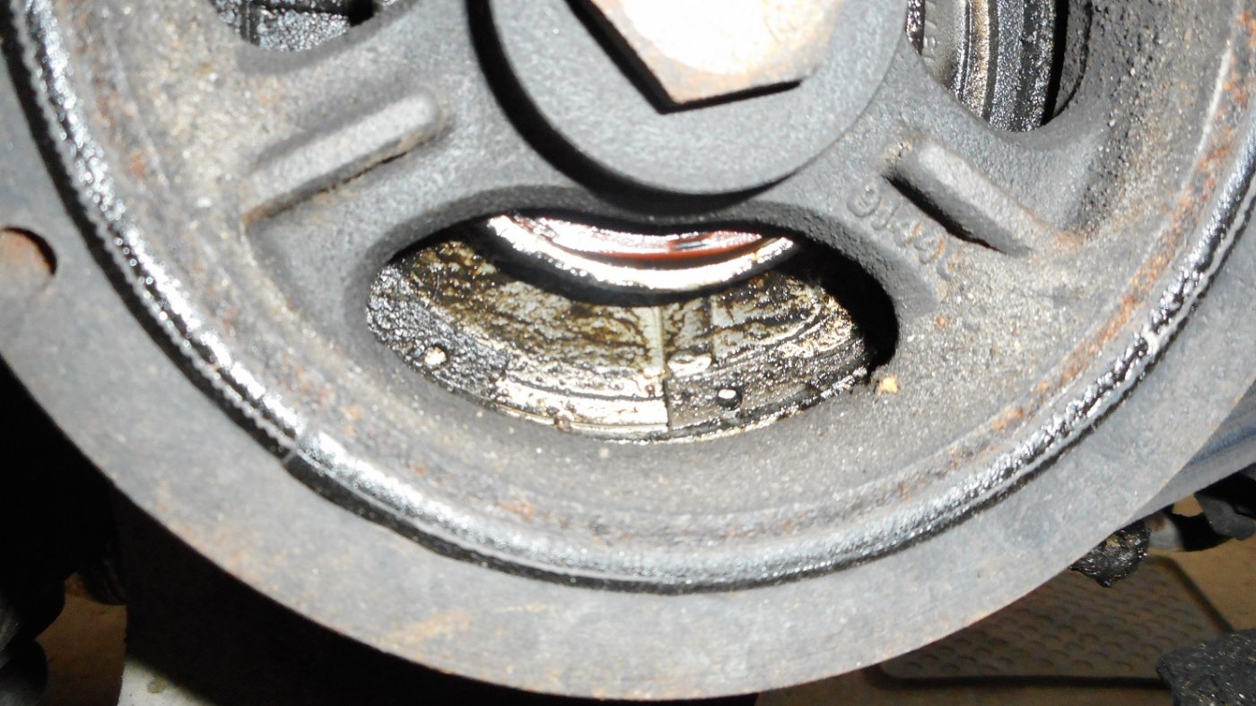

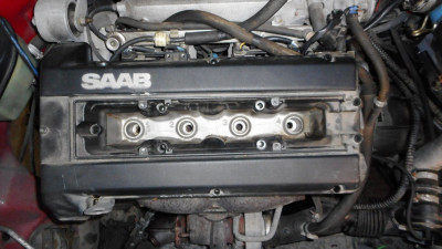

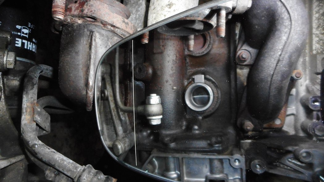

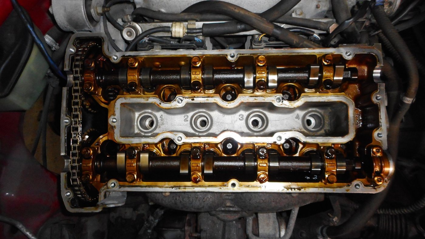

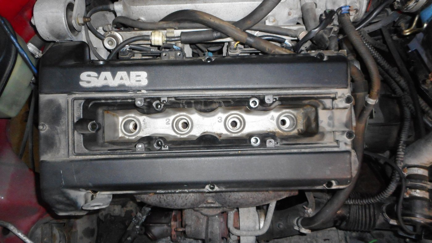

En motor der er begyndt at "svede" lidt:
Ikke særligt smart lige over for manifolden :roll:

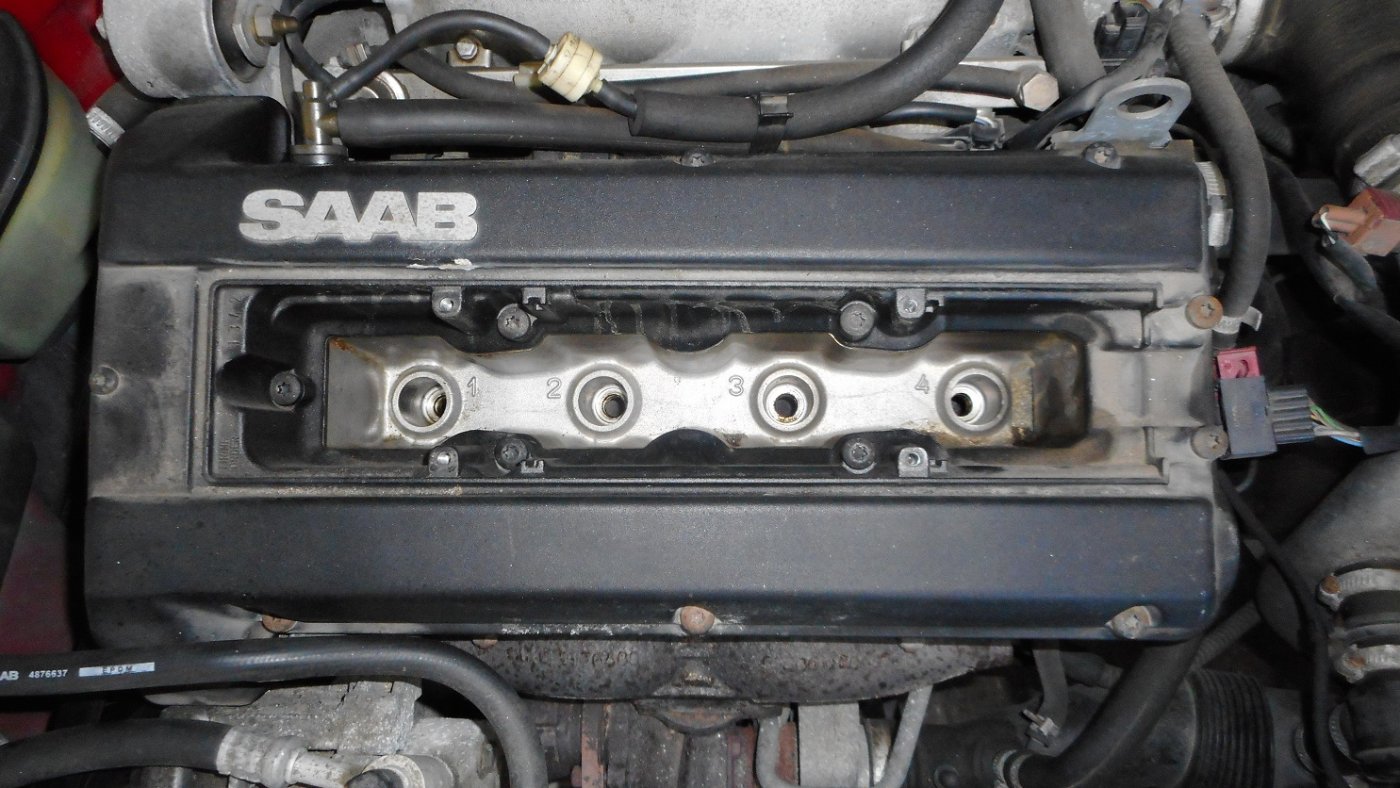

Så af med alle 16 skruer:
Og op med låget :P

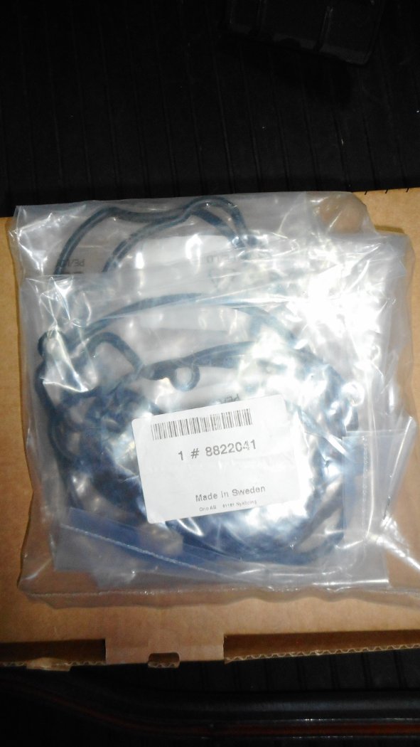

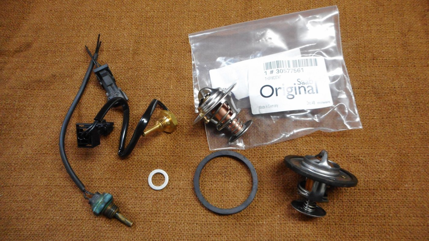

Købte jo som sagt en saab original pakning til dette 8)
Kan aldrig lige huske i hvilken rækkefølge de skruer skal spændes :lol:
Gad dog også vide hvem pokker som lige "regnede" denne rækkefølge ud:

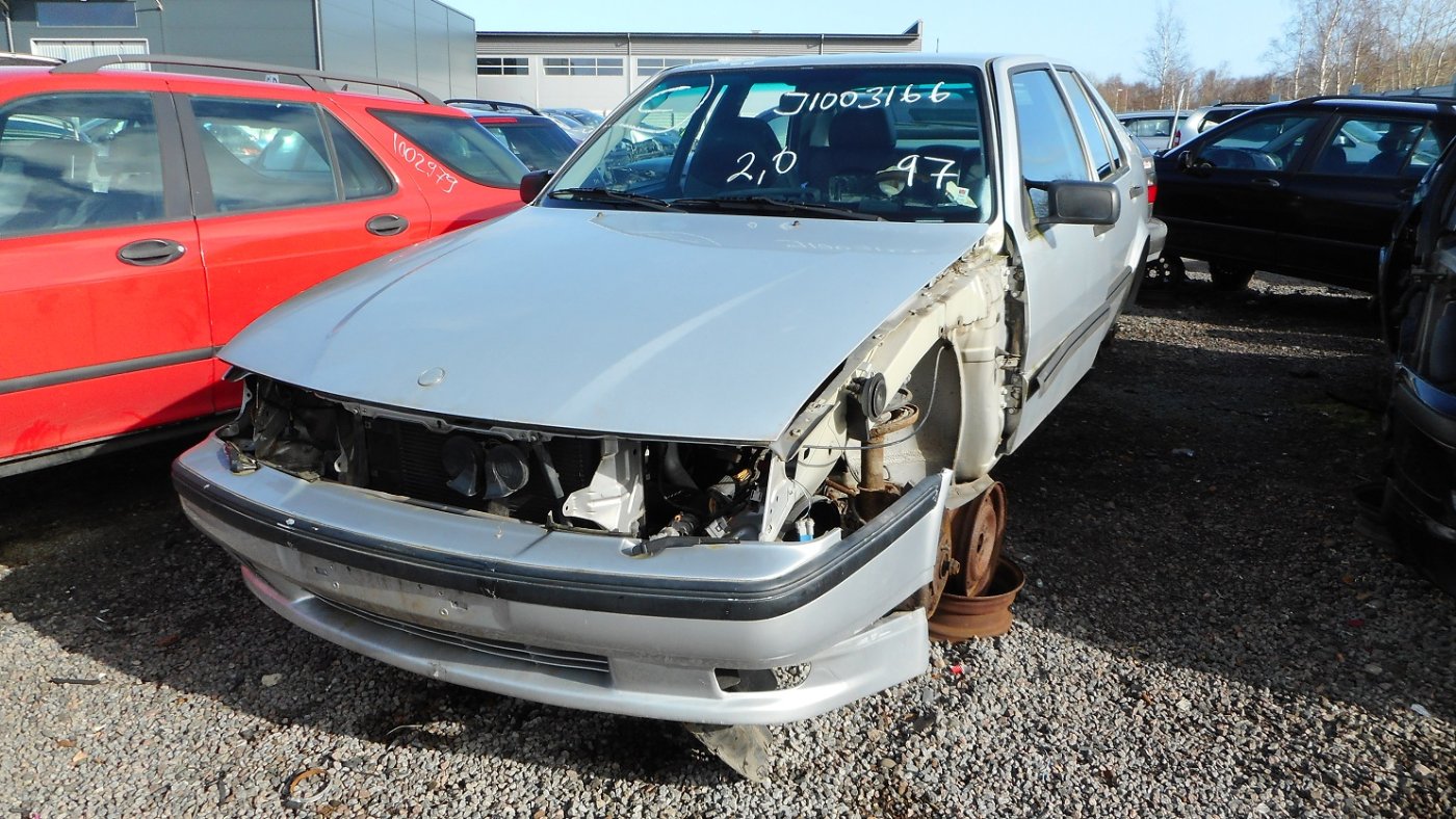

Smuk er den, skal bare lige en tur på skroten -
og se om jeg kan finde det "låg" der skal sidde over Cyl.

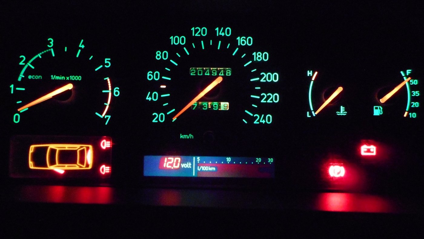

Blev en tur der hurtigt afslørede lidt hist og her -
så som, at 1 ud af de 3 pære i SID er "død" :evil:

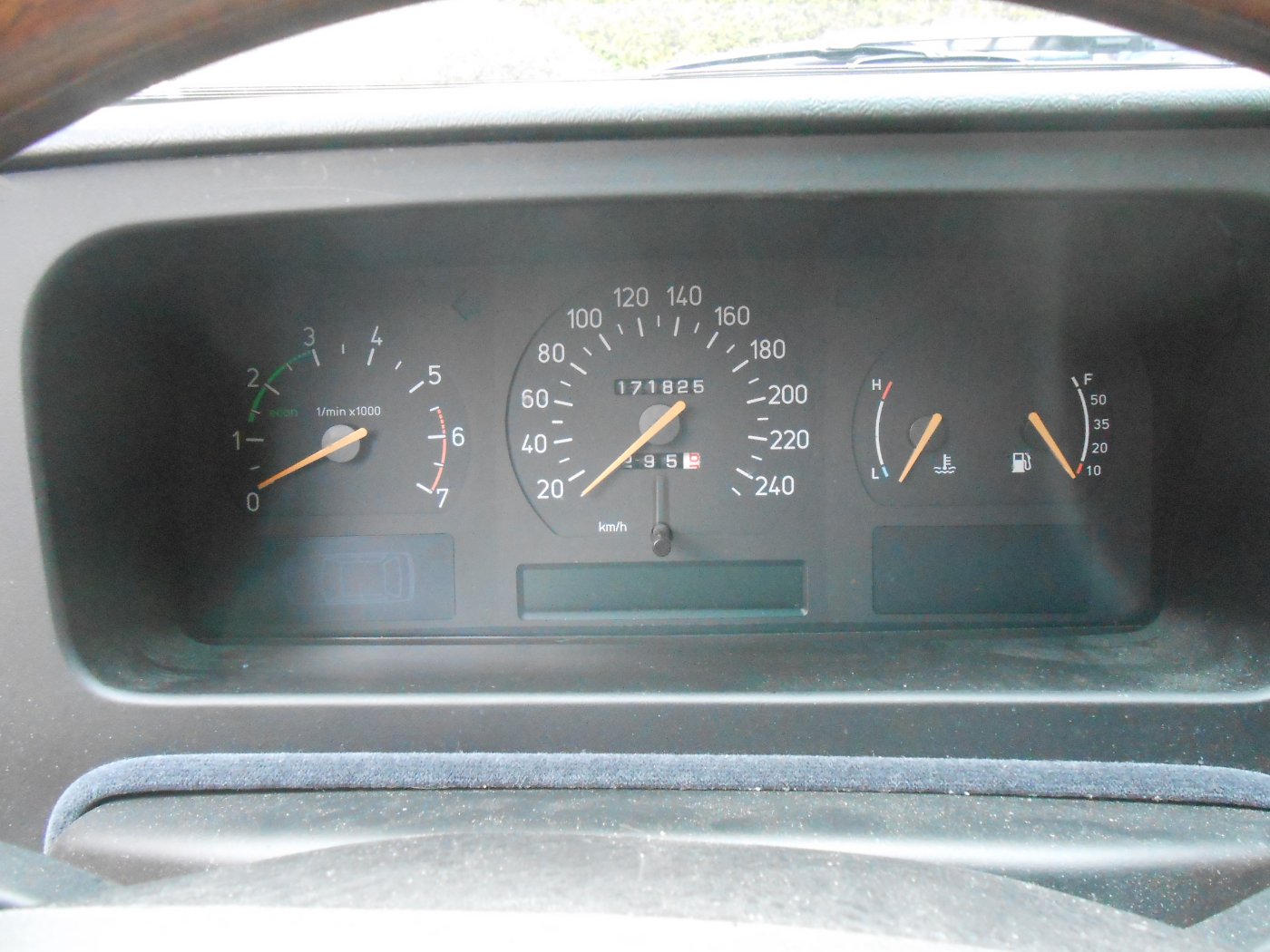

Men vel ude på den lidt større vej, ja så opdager jeg endnu flere fejl -
at te.x fartpiloten ikke fungere, men det viser sig hurtigt hvorfor :lol:

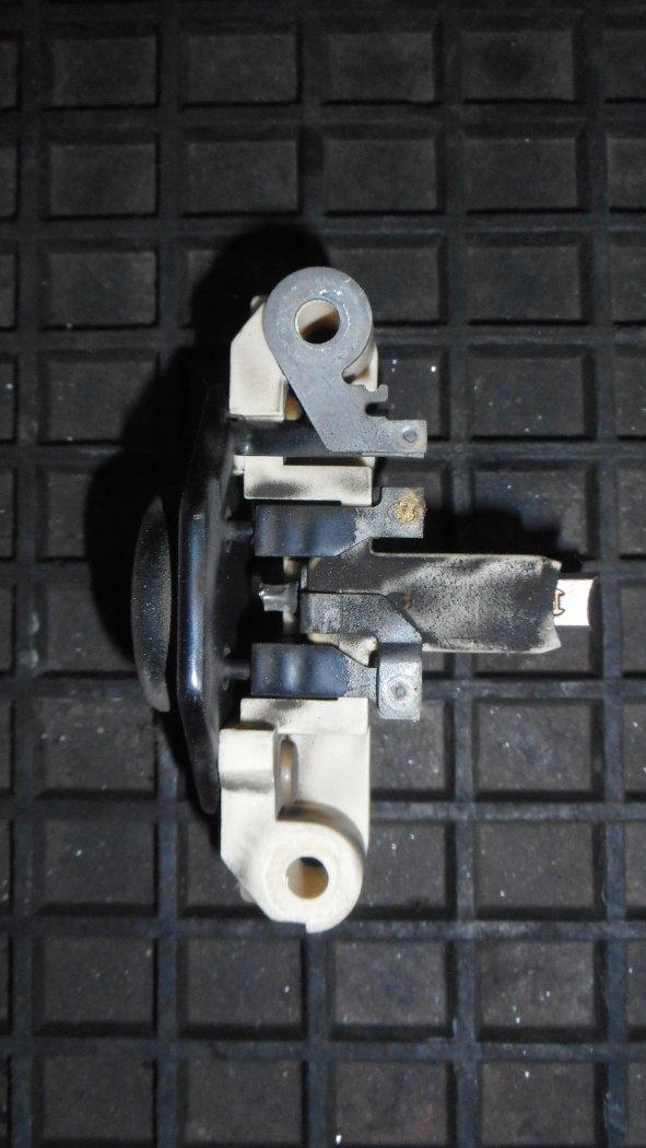

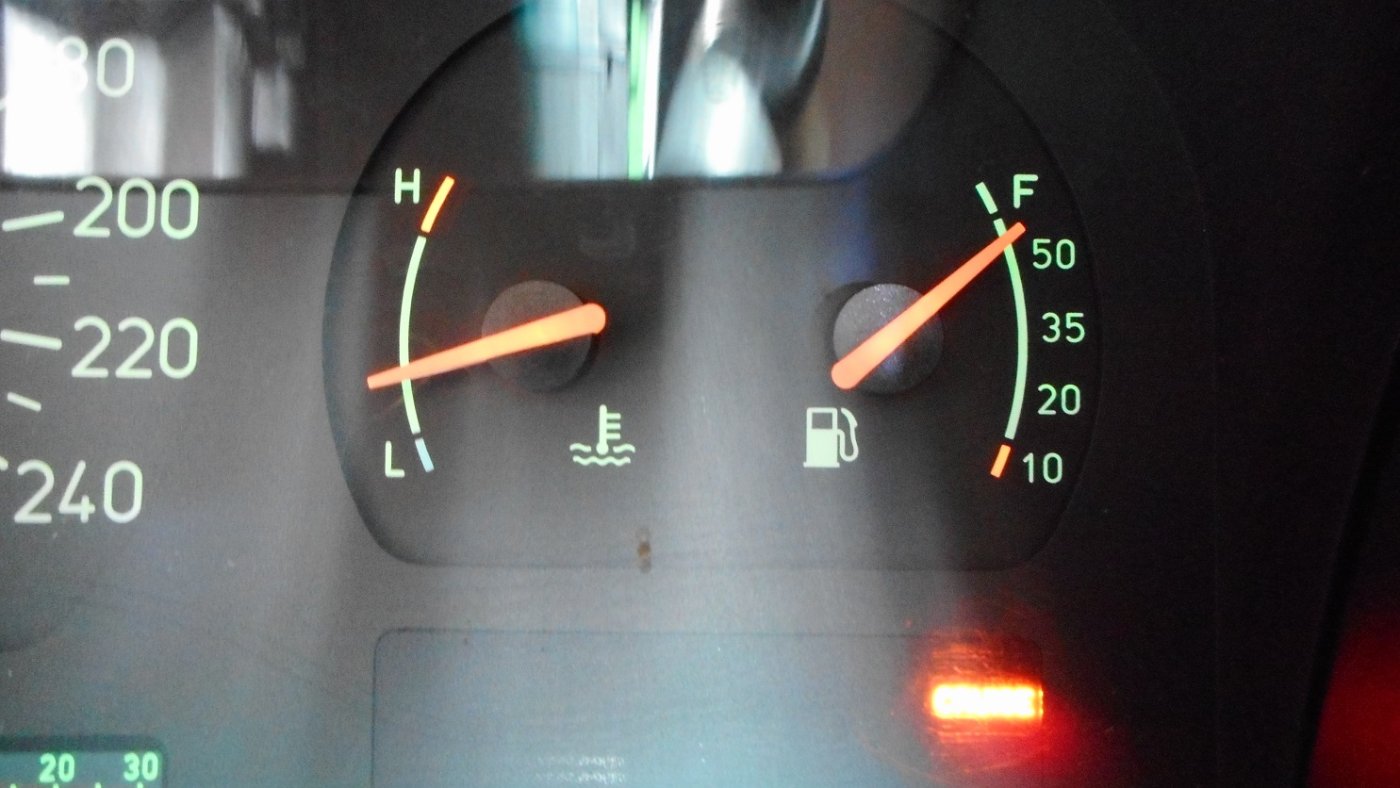

En standardfejl viser sig også -
nemlig temp. måler.
Den vil ikke tjenstgøre i kl: 09/21 som den sig bør :roll:
Ellers må man da sige, at Saab fik til det -
men denne #240 Imolarød :D
Men......
Selv ikke denne smukke farve kan skjule den næste lille "defekt" -
som består sig her:

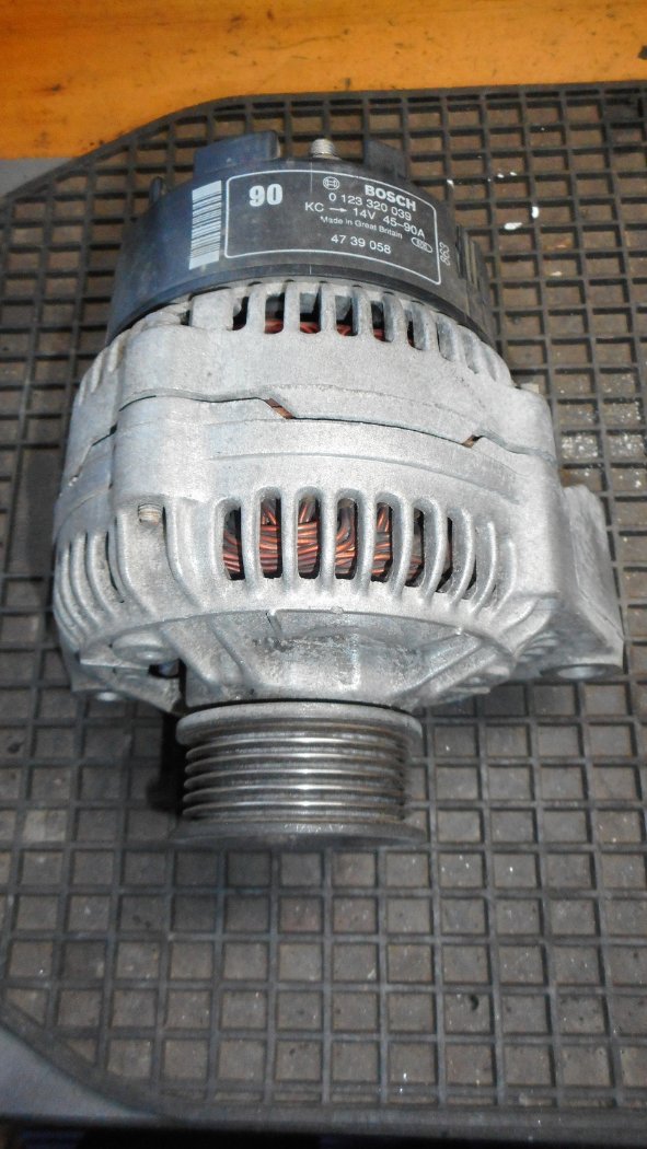

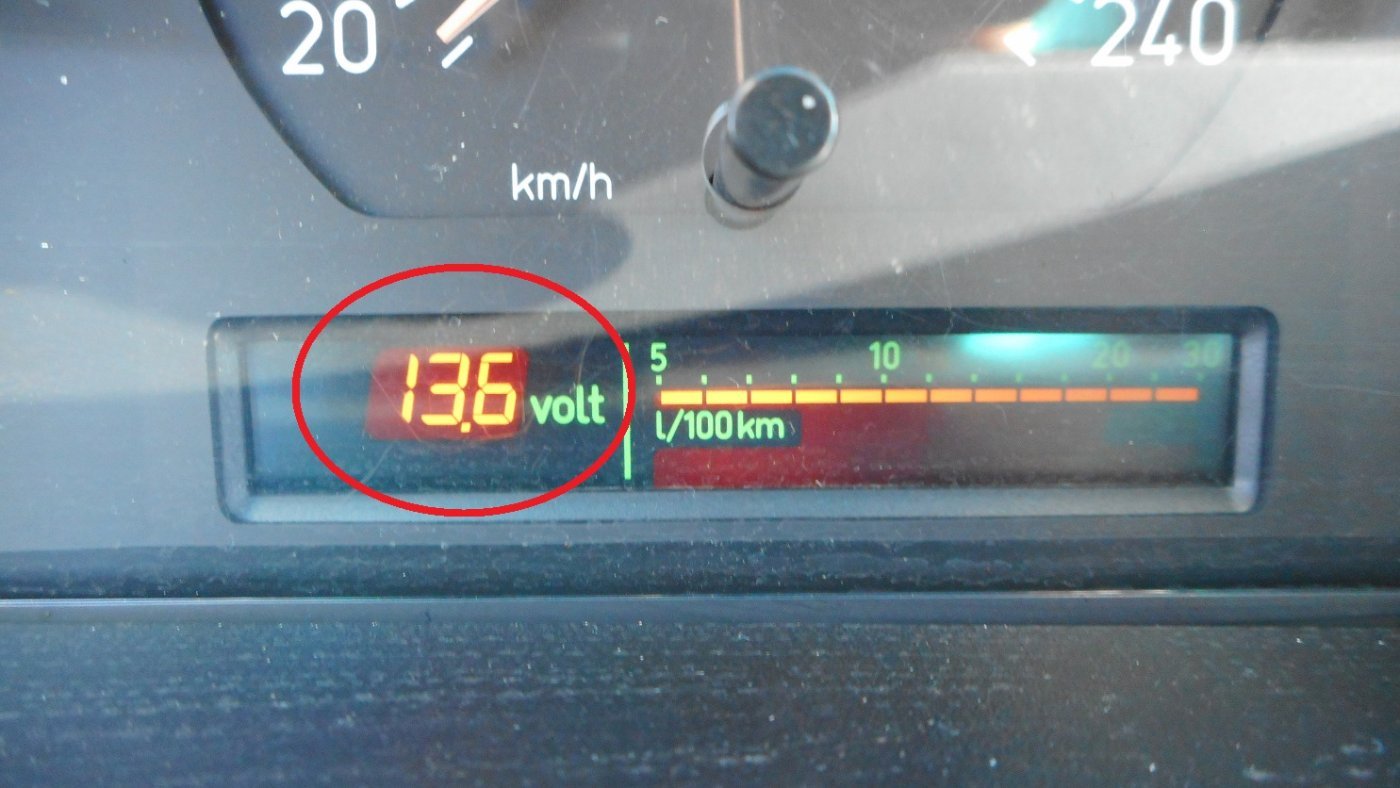

Uanset hvor meget eller hvor lidt -
ja så laddes der ikke mere end 13.6 :evil:

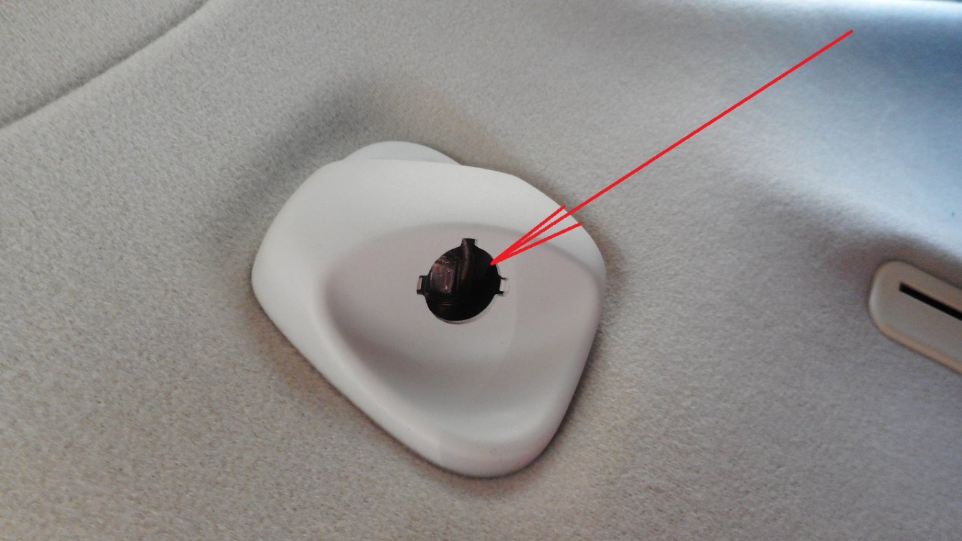

små idiotiske "kosmetisk'e" defekter som højre dør for:
Spotlight bag i samme side -
den mangler vist lige "lindsen" :roll:

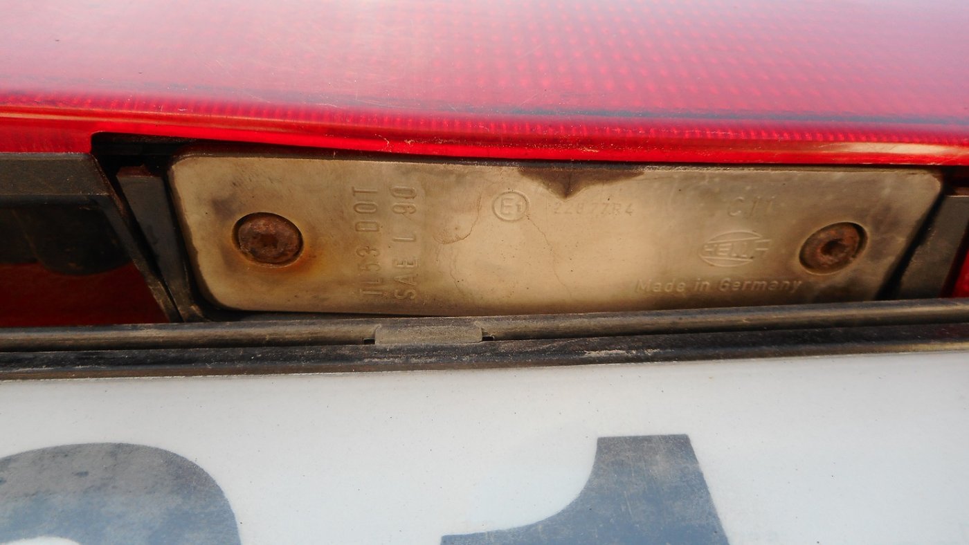

Ene belysning til nummerplade -
den er blevet naturligt "tonet" :lol:

så hvorfor så ikke starte i den lettere ende med status på tændrør.
Tændkassette demonteret -
her ser man for øvrigt, at den er fra år 2005, Uge 22:
Og så fik jeg "æren" af at opleve noget jeg ikke har på meget længe -
med tændrør:
Havde nær troet jeg ikke fik dem "op" uden at gevindet fulgte med
shit som de ser ud 😱

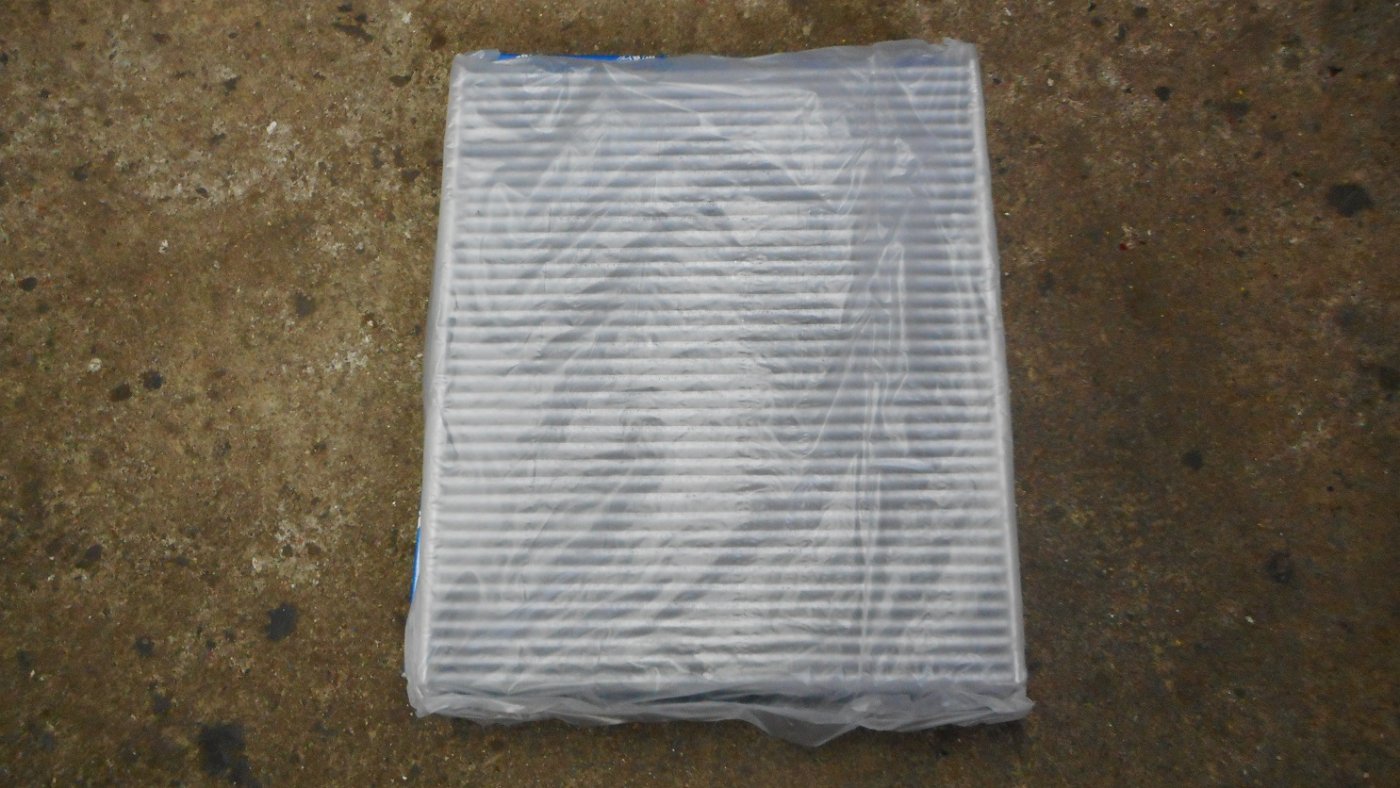

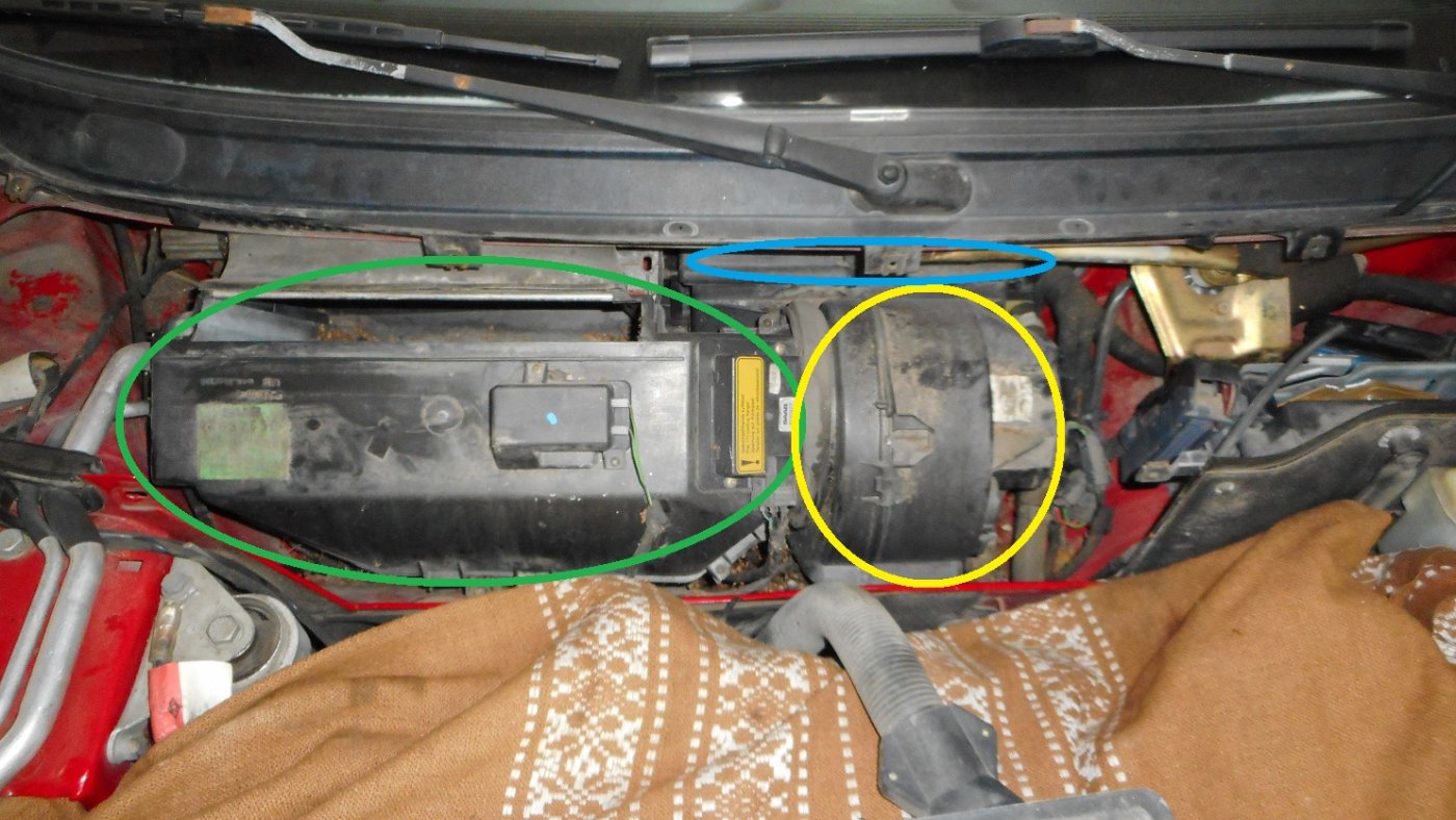

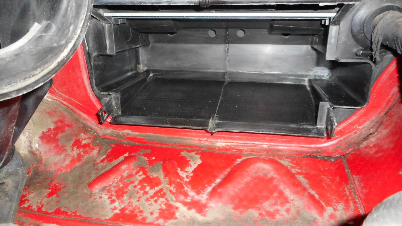

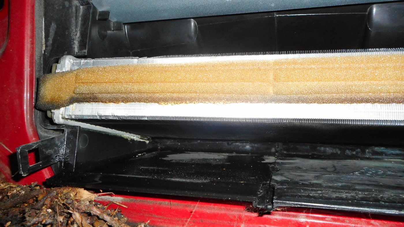

Efter det skræk scenario, så af med den store plastickåbe her:
Vil nemlig gerne tjekke hvordan "kupéfilter" ser ud -
og det gemmer sig her under:
Ja også det har da set bedre tider -
samt at det er den billige variant i "papir" :roll:
Vakuumslanger overrasker nu ikke når man har set alt andet :roll:

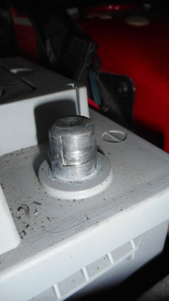

Og hvem monter da batterisko på sådan en her måde ....... :!: :?:

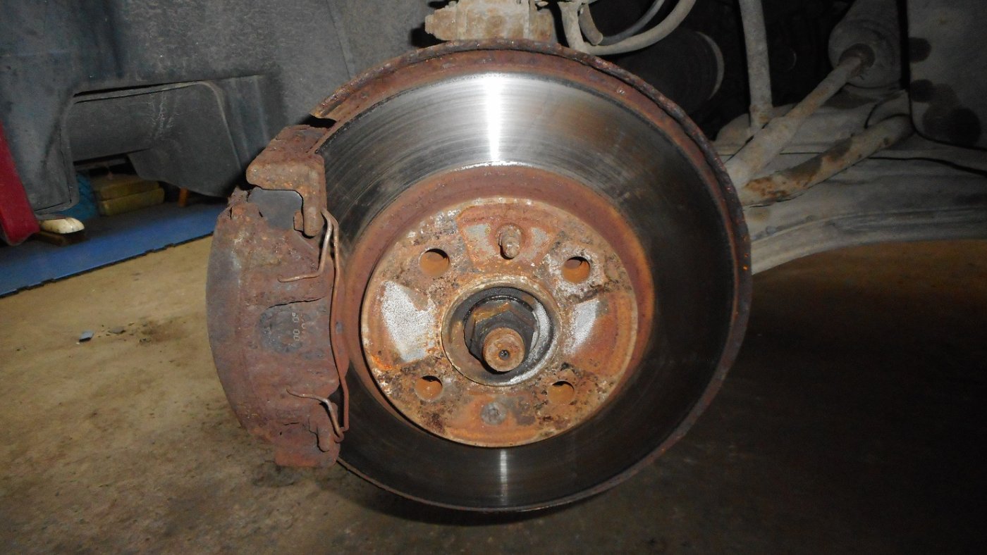

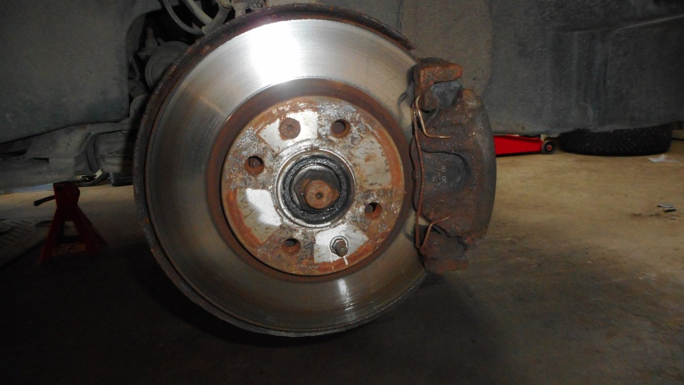

Tid til at tage hjul af for yderligere inspektion -
men selv dette skulle da også bliver noget af en "rysare" .......

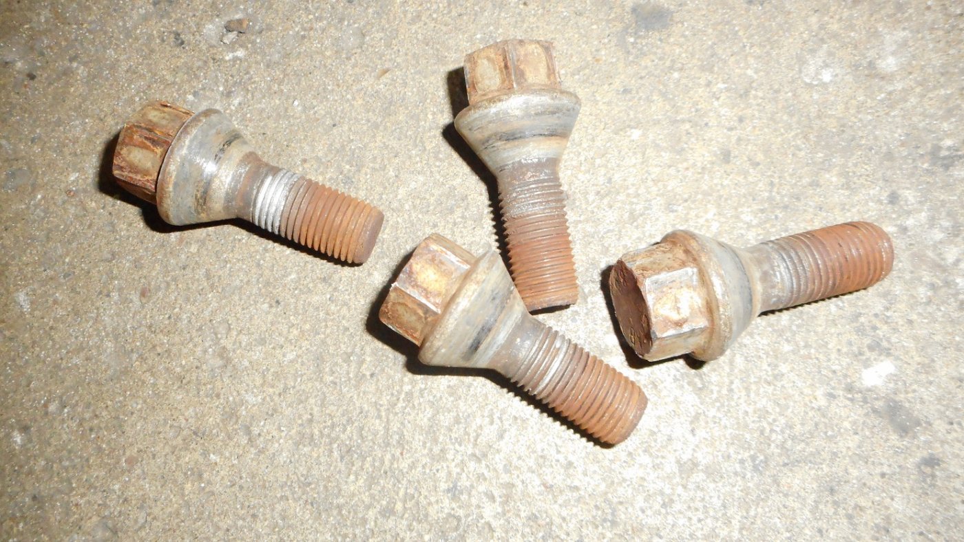

Knastørre hjulbulter -
skulle forlænge denne "fornøjelse" :shock:
Men skam den som giver sig og her -
ser man så lige ved første blik X4 bremser:
Ja de skal under alle omstændighedder af, om ikke også mere -
men næste bliver så lige at tage turen "undertil"

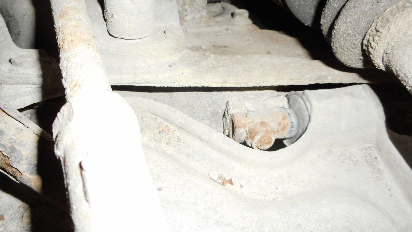

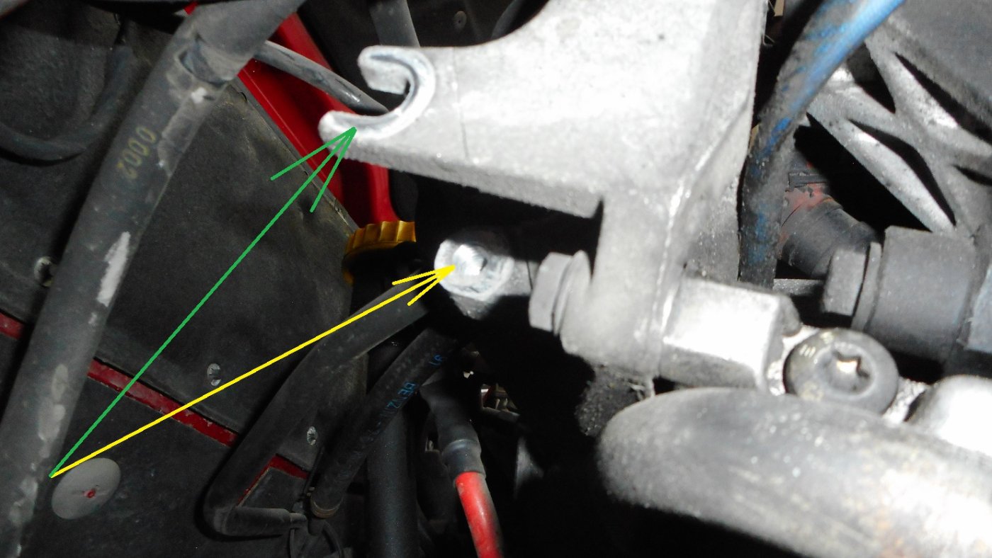

Vel undetil, ja så mødes man af dette syn her:
På svensk hedder de "Lagerstöd" -
det er noget af en std ting at holde efter på en 9Kér :roll:
Og her ser de ikke ud som det er gjort på en rum tid:
Der er 4 stk af dem -
men ikke nogle af de her er noget at spare på :x
Skal vist også have fat i en anden -
venstre bagerste inderskærm "foran"
Man mødes også af en total "snasket" gearkasse :o
Godt ser det ikke ud, men jeg tror alligevel ikke
at det er selve gearkasse som er "utæt" kommer længere oppefra:
Samt at man også kan se servo slange her:
Ja den bidrager også til det :evil:

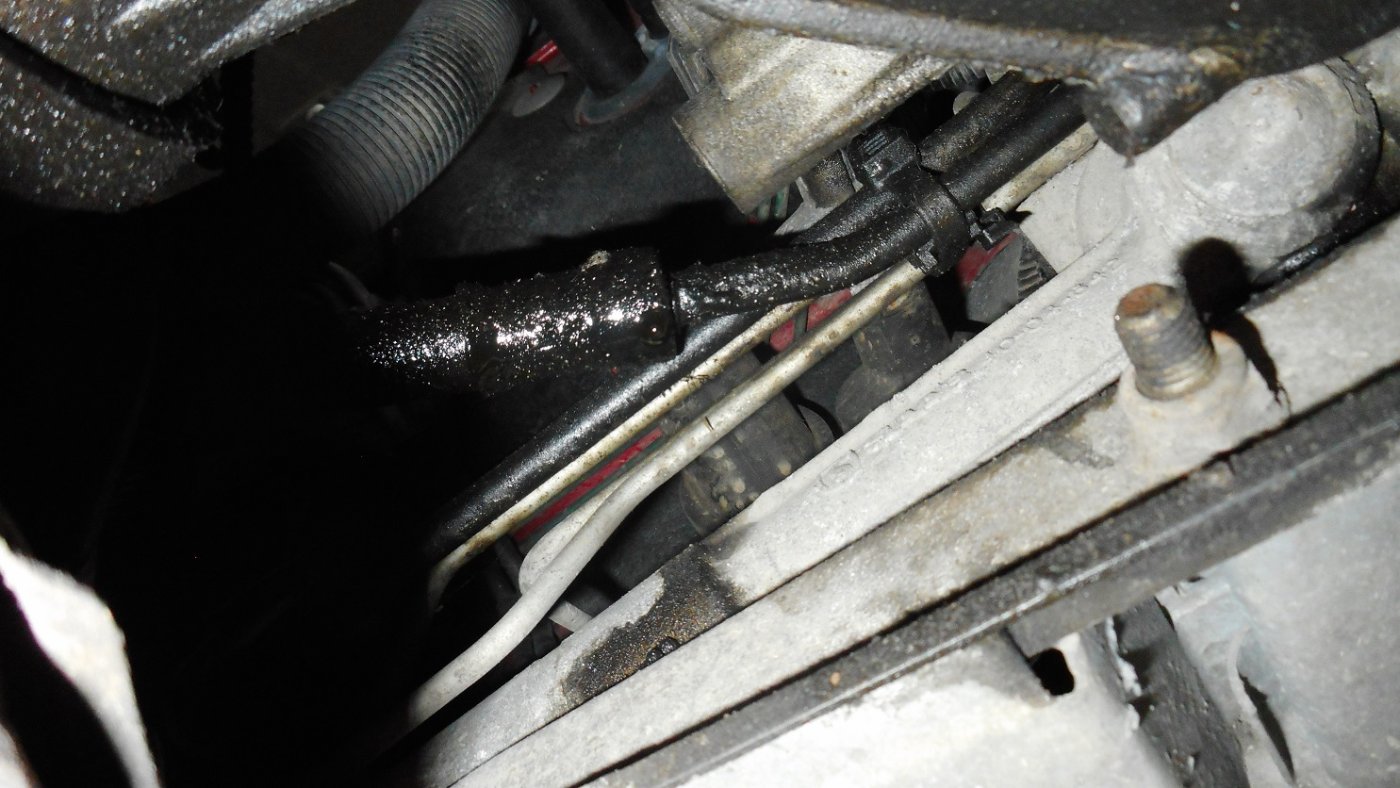

Noget der endog kan ses i beholder -
som lige precis er nede på "MIN" :roll:
Så skulle man tro -
at vandpumpe ikke vidste bedre :
Noget som atterigen synes i "beholder" :|
Andet der undervej, sådan lige "skær" i øjne:
ja det er så "Pakdåse" her:

9. apr 2020, 16:09
Tid til status på bremserne....
Se om de er til at skille ad -
og om det meste også "går let" som sig bør :roll:
Venstre side faktisk helt okey -
luftnippel er også med i "legen" :)
Højre side, også helt okey -
luftnippel her er også med i "legen" :)

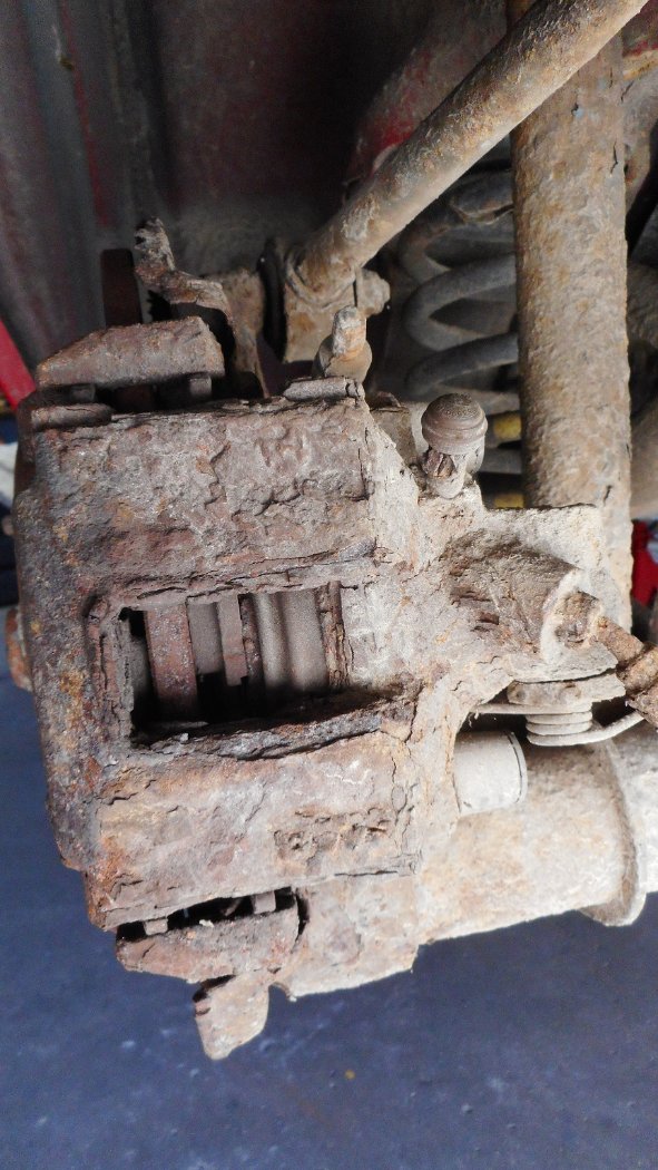

Når vi så kommer om bagtil :roll:
Ja det gider jeg slet ikke og pille ved -
højre ok "kärvar" funktionen til håndbremse :x
Venstre, ja det ligner mest af alt -
noget der er hentet op fra Titanic :o
Så den dag sluttede med en "sådan cirka" liste :lol: ................ :roll:

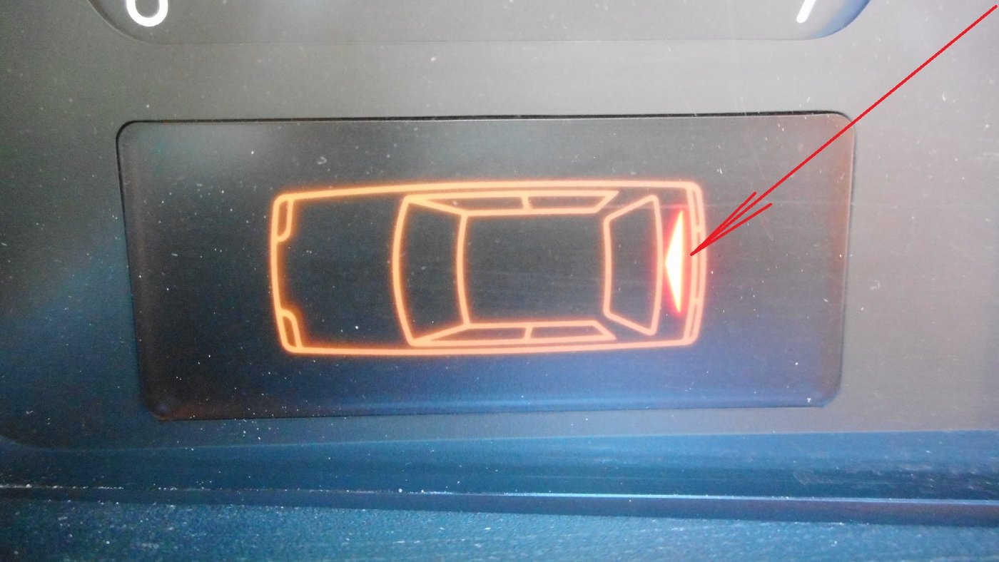

I samme omgang, ja så får man et andet "sjovt" symptom op/frem -
nemlig på "pictogram" som advarer/lyser med at bagsmækken er "åben" til trots at den er lukket :roll:
Dette "fenomen" kan man provokere frem i x3 omgange -
alá:
Åben vilken af de 4 døre du end vil, lige i det første ja så tænder "pictogram" korrekt for den dør som åbner -
åbne samme dør lidt mere og så lyser det atter op for bagsmækken :roll:
Tænd oppe i himmel for belysning inde i stue -
ja så tænder den atter igen ......
Med tændning på, læg så bakgear i -
og du får atter igen samme fenomen op .............. :!: :?:
Selv omme i bagage er der slukker for belysning, men vælger man belysning "fra" der bag
ja så ophører alle disse "dumheder" med advarsel om bagsmæk i "pictogram" :o

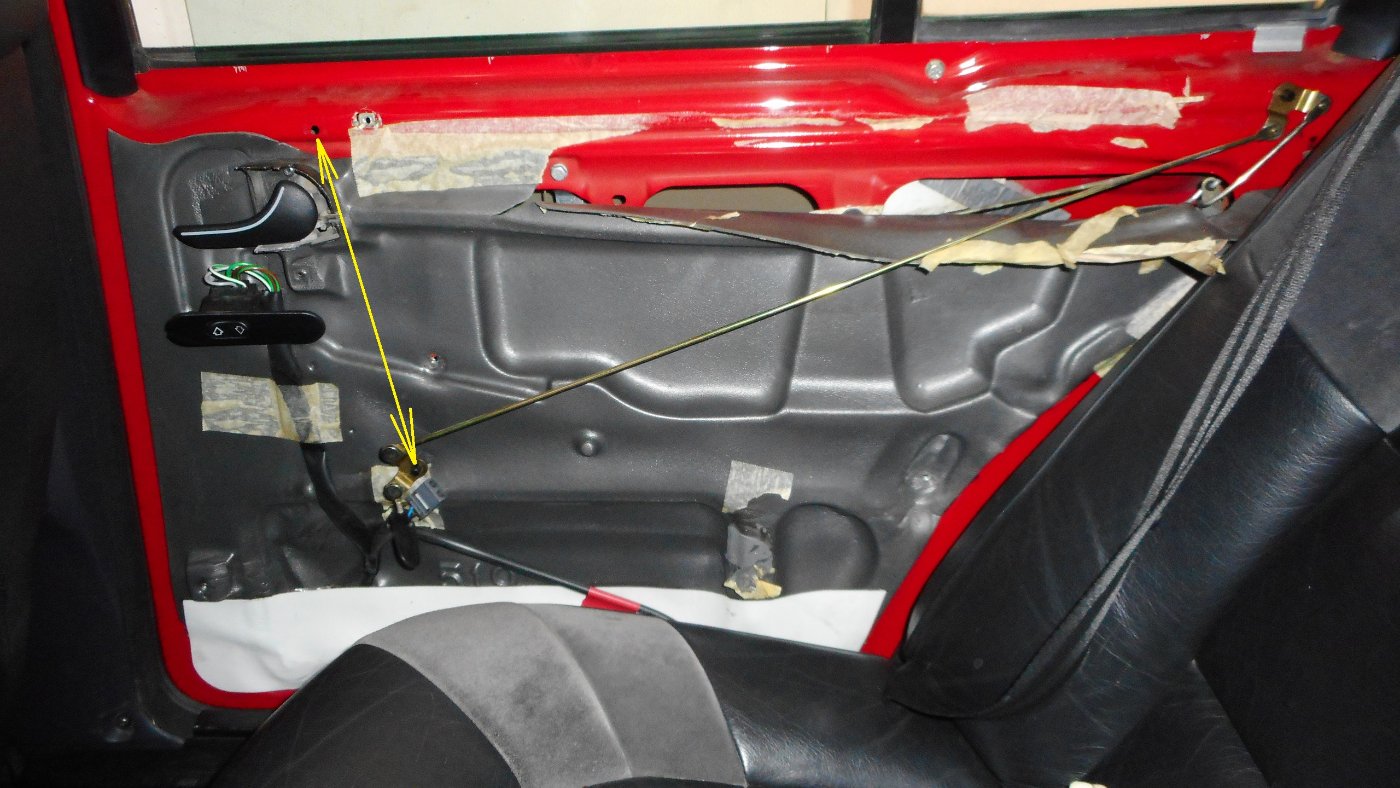

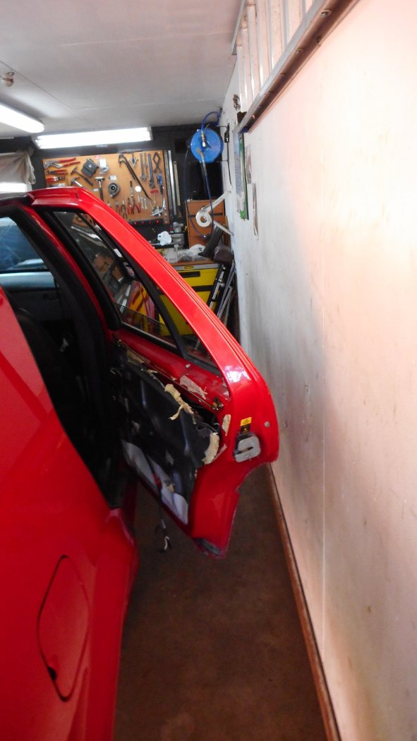

Jeg bestemmer mig så for at teste alle "låsknapper" individuelt og se så lige -
der til viser det sig at højre bagdør, ja den kan man verken trykke ned eller "hive" op i :?
Kun en ting at gøre her, til trods for at det er "tight" med plads -
nemlig af med dørside:
:lol: Og se så lige der med dørsiden demonteret :lol: -
mon ikke vi er fejlen som sådan på sporet 8)
Ikke nok med at diverse plastic er gået i stykker/af, ja så havde C-lås motor også "skudt sig ud af position" -
den var ikke til at "rubbe" ud af sin position :shock:

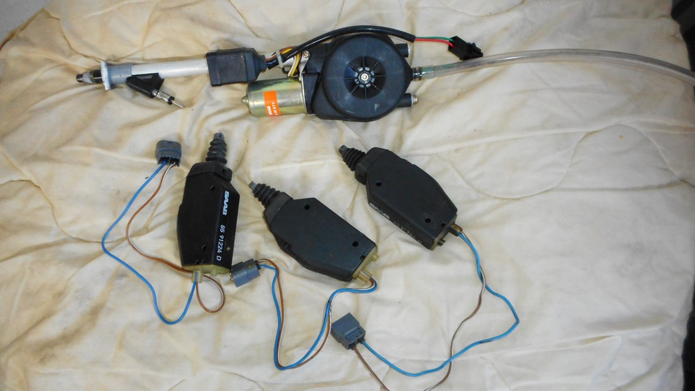

Den skal så demonteres, for at testes med en anden jeg har fra OG 900 -
denne "passer" ikke i en 9K som sådan, men har den samme elektriske funktion :)
Og.............
Hvad sker der så lige her -
jo med motor fra OG 900 så fungere det med aktivering fra "Remoter" :D
Men ................
Det er kun de bagerste døre der "reagere" :shock:
Så er det lige man begynder at tænke -
hvor store er "odds" for at 3 ud af 4 C-lås motorer er "døde" :shock:
Men, den må jeg bare pænt godtage -
for det er lige precis hvad hele sagen "hænger sig på" :mrgreen:
Så på "indkøbslisten" kommer der også lige X3 C- låsmotor også -
de er heldigvis stadievæk til at "plukke" fra samme sølvfarvede 9K på skroten i Helsingborg 8)
(Jeg har jo den savnede dør på Cego idag, så der sidder den 3'e motor) :lol:

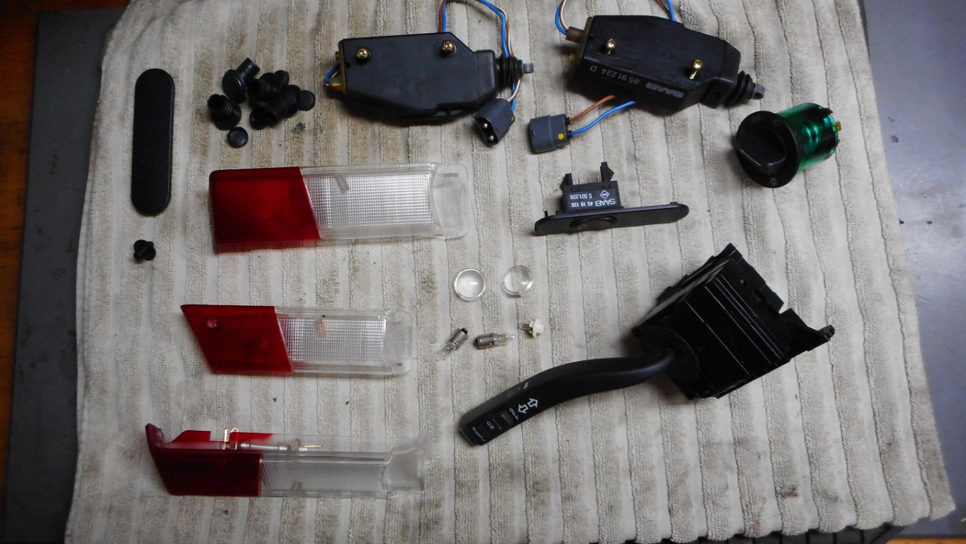

Her med dagens "fangst" :D

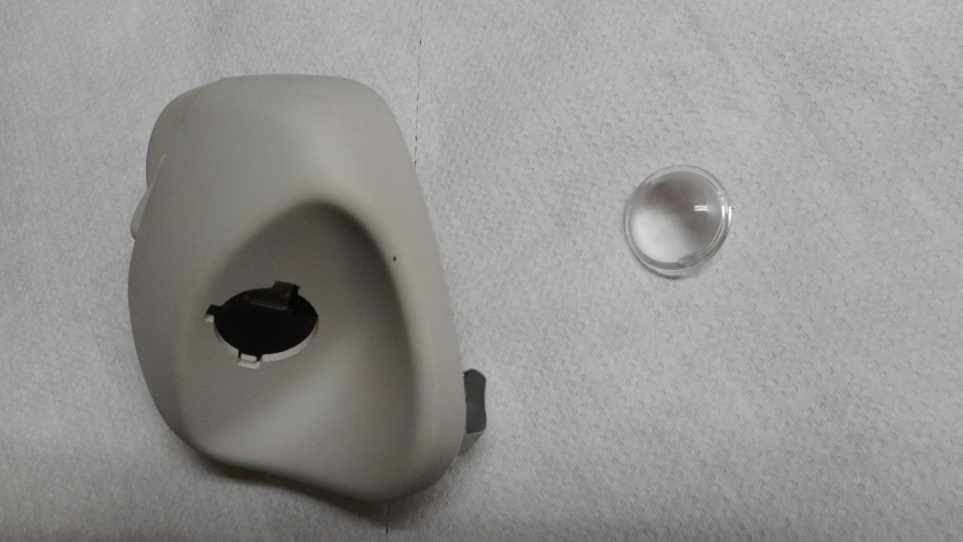

Tog også lige el-antennen fra den 8)
Spotlight højre bag, den manglede jo "lindsen"
Så den kommer også fra samme 9K
Så var den "klar" igen for tjeneste :)
Blinkers "spark" havde sine defekter den med:
Blot at demontere:
Men den sad ikke tilbage på bilen i helsingborg, for "Claus" plukkede den med til DK på hans seneste tur herover -
så jeg måtte forbi Landskrona og hente en fra 1998 "Classic" :lol:

Højre side foran ligeledes samme -
afsluttes der også med "donator" lygteglas :)
Der er mange som desværre spænder skruen til det, lidt for hårdt -
det kan de ikke "tåle" og sprækker/går så i stykker :(

Nu vi alligevel er igang -
så flytter vi os helt tilbage til venstre bag :)

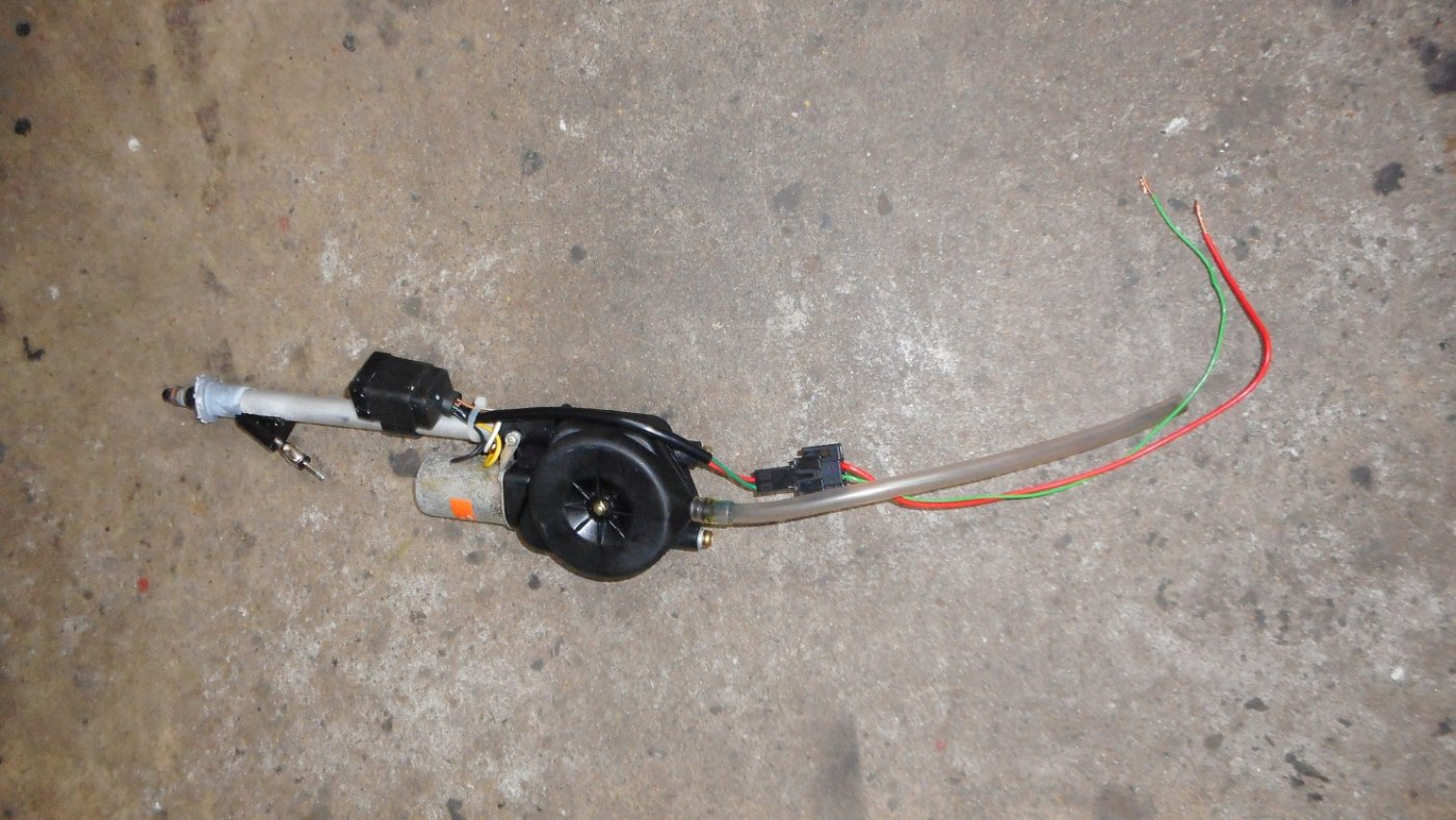

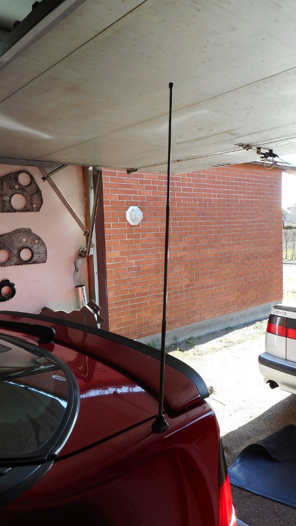

Til den der El-antenne som kun vill gå op 2 "etager" -
før man så hørte den "skar tænder" :roll:
En "El-antenne" koster 120:- og man får lov til at teste/prøve den, før man betaler/handler -
så det kan ikke svare sig med bøvlet med et nyt "Spröt" :lol:
Så, ud med den gamle:
Og her ligger "donatorn" -
så bare i med den :D
Og vupti:
Så er der ski fungerende El-antenne -
i bedste stil igen 8)
Afslutter med lidt af dagens "resultat" :D
Er ski dejligt når man selv ser resultatet -

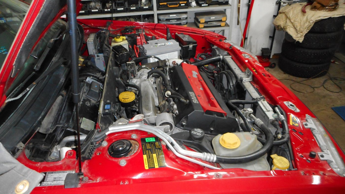

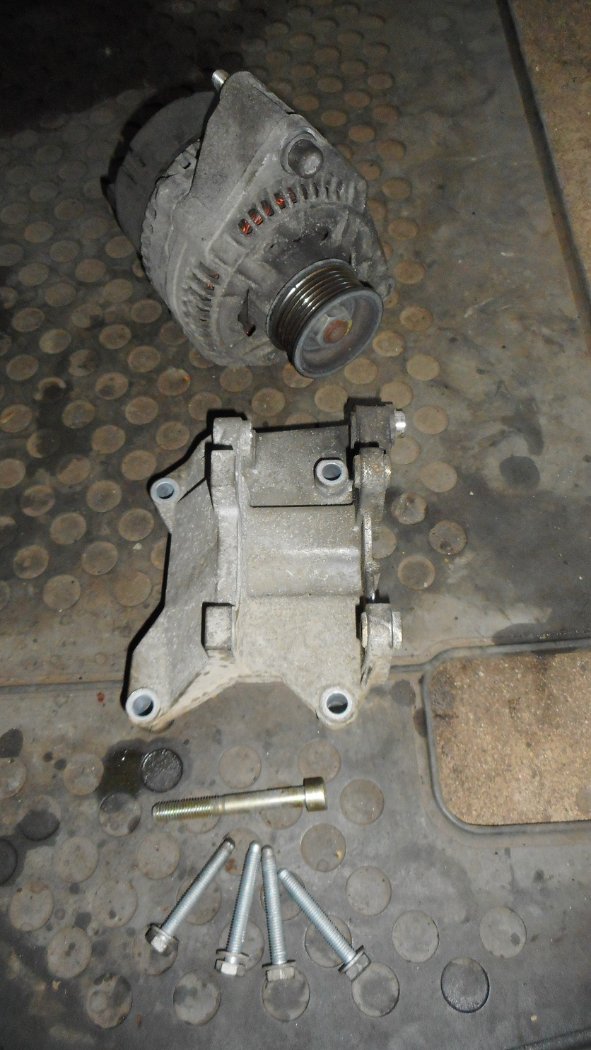

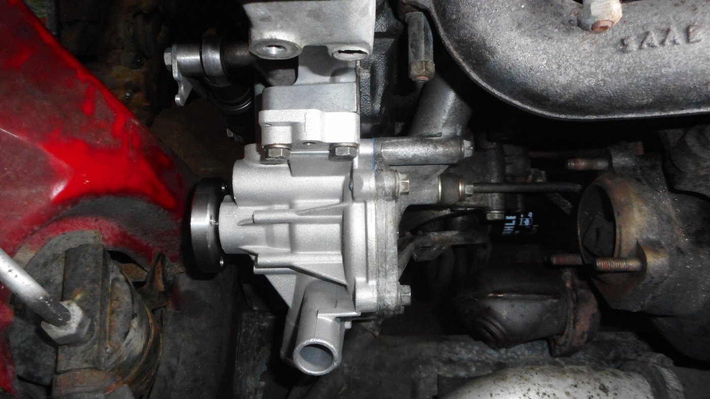

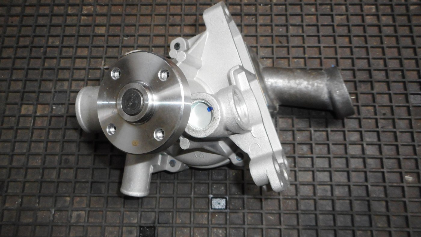

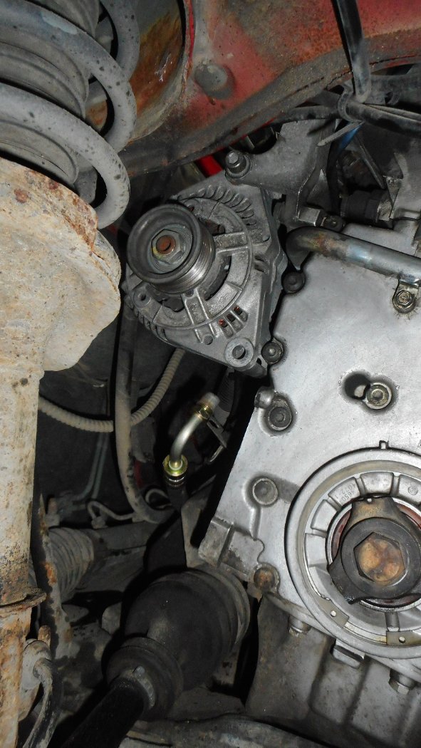

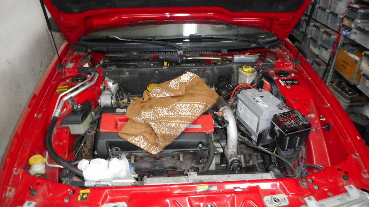

Så blev det tid til at gå i krig med det der "større" af slagsen :D
Remmen skal af:
Og med det afklaret, en nærmere inspektion -
som siger mig, at her er noget rivende ravende galt :shock:
Med AC kompressor lagt til side, ja så har vi "udsigten" til noget -
af alt som skal fikses, nemlig vandpumpen:
Fæste til AC kompressor demonteret, vandpumpe også -
og sikke noget griseri :(
At bytte vandpumpe på en 9K, er ikke det sjoveste man kan finde på :roll:
Næste "arbejdesplads":

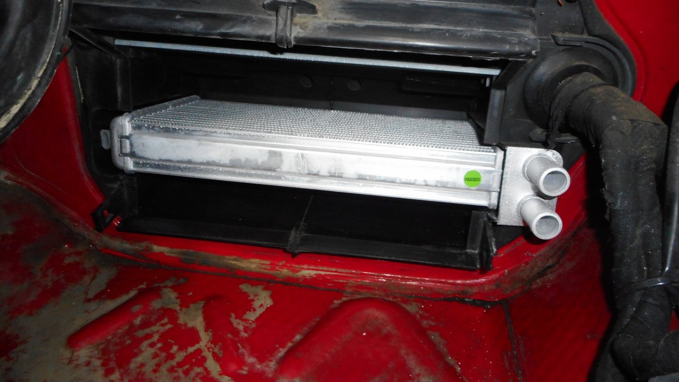

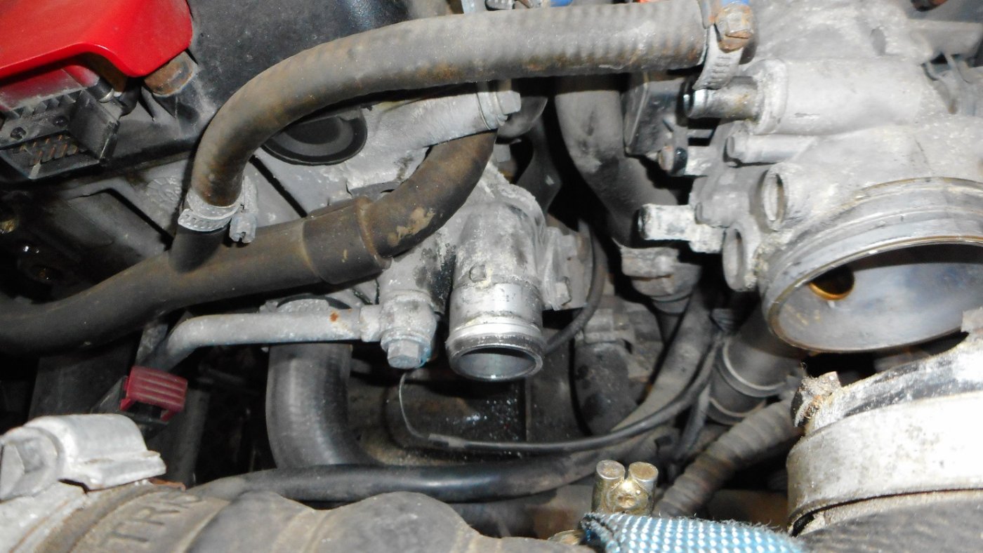

Vi skal også have byttet thermostaten:
Sådan ser den ud :)

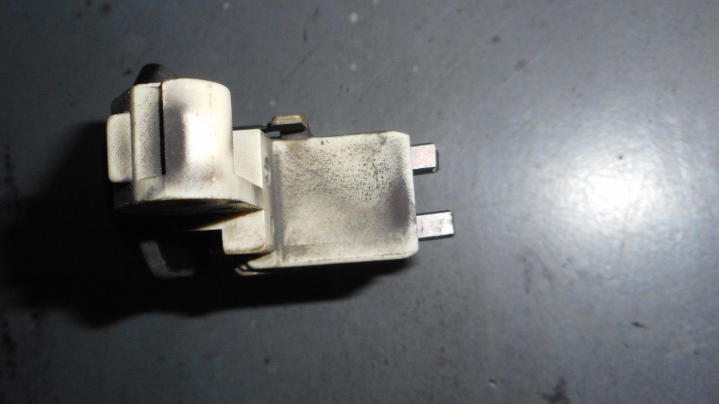

Med den borte, så er næste Giveren til temp. måler inde i "huset"-
der er jo det der std problem, så jeg chanser på det er den som "spøger" her
Nytt vs gammelt:
Meeeen......
Før det kan monteres -
ja så skal der lige gøres lidt "rent" :lol:
Sådan her skal det se ud, temp. giveren er allerede monteret -
nu mangler vi så bare lite termostaten :)
Sådan, og i "klokken 12" position -
som den skal sidde:
Låget på igen -
samt resten af det øvrige der nu måtte demonteres :)
Og ang AC-kompressor, jo der var noget galt -
mangler lige det meste af "magbetkoplingen" :roll:

Videre i misionen "stop griseriet" :roll:
Her ser vi et snart mere typisk sted -
som der ofte med tiden "giver efter":
For at komme til der:
Hvis man vil være på den sire side, ja så -
skal ventilkåben af:
Her ser vi så "syndebukken", at få den ud "baglængdes" -
det er svært om måske ikke umuligt :roll:
Dette er den 4'e jeg bytter nu, har prøvet at "lege" -
lidt med dem, men finder denne måde/metode den bedste/sikrste:
At helt enkelt slå den igennem -
bare lige husk på lægget noget som "tager imod":
Og sådan ser den så ud i sin "helhed" :D
Der er så en gut inden for Saab'eriet som kom denne ide her 8)
Skal bare lige have gjort rent først:
Og Voilá :D
Afslutningsvis, så på med en ny Saab org pakning -
andet er ikke at tænke på, da de "andre" er for "tynde":
I samme omgang, nu vi alligevel er igang på denne plads:
Skader ikke at være nøje heller, tager blot runt 1 minut -
lige at tjekke afstanden er de korrekte 1.1 :)
(Og ikke 1.85 som de gamle havde) :roll:

Re: # Plankan's garage..... #
13. apr 2020, 18:54
En hurtig tjek, bekræfter alt er der -
så bare med at få det ind der bag:
Og så ellers videre med at få gjort rent.
Da det ser ud til engang i tiden, at have begyndt "oppefra" -
jamen så er vi også startet "oppefra" :)
Men det her, det duer bare ikke
den remspænder vil jeg have af og gjort ren :|
Så vi skal have "åbnet op" her:
Og der kom det meste af spænderen af:
Og så lige godt tage resten med:

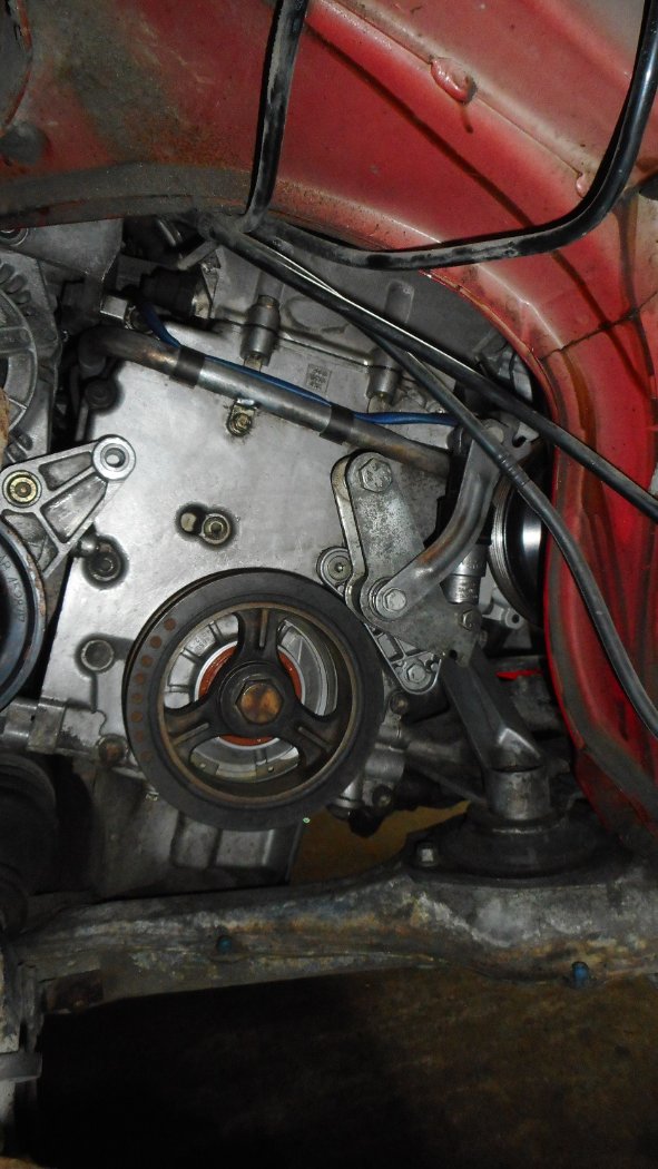

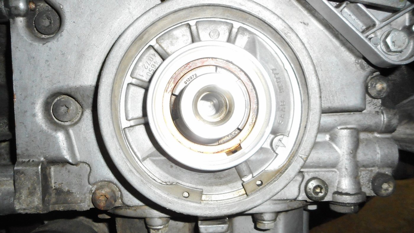

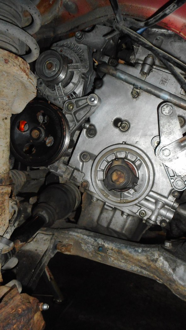

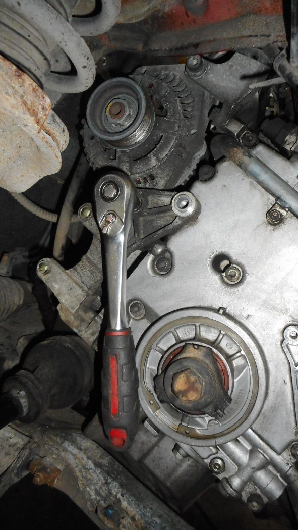

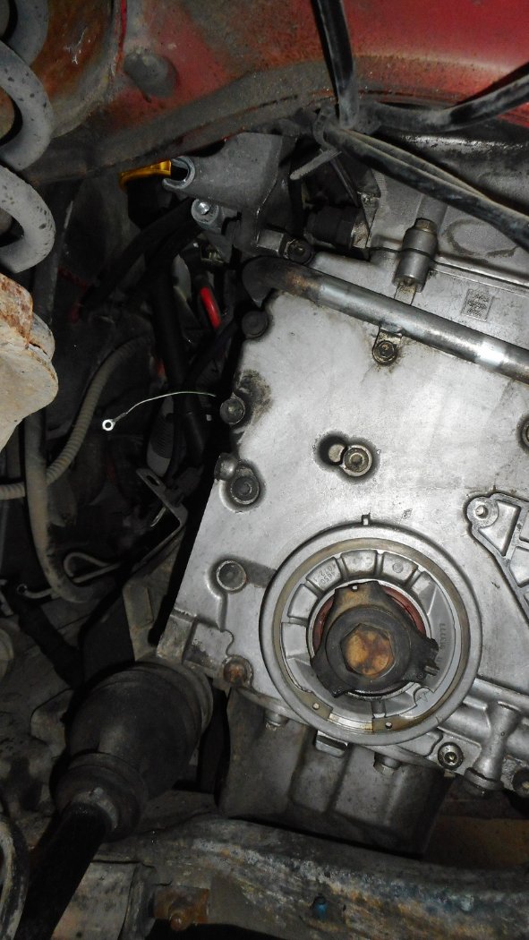

Videre ind under motor -
denne her lille plade skal også af:
Spec værktøj til at låse svinghjul med:
Årsagen dertil, det lille remhjul skal jo også af:
Grundet en pakdåse som "sveder" lige vel meget:
Men den lader vi sidde lidt endnu, jeg vil gerne have det -

Låget af:

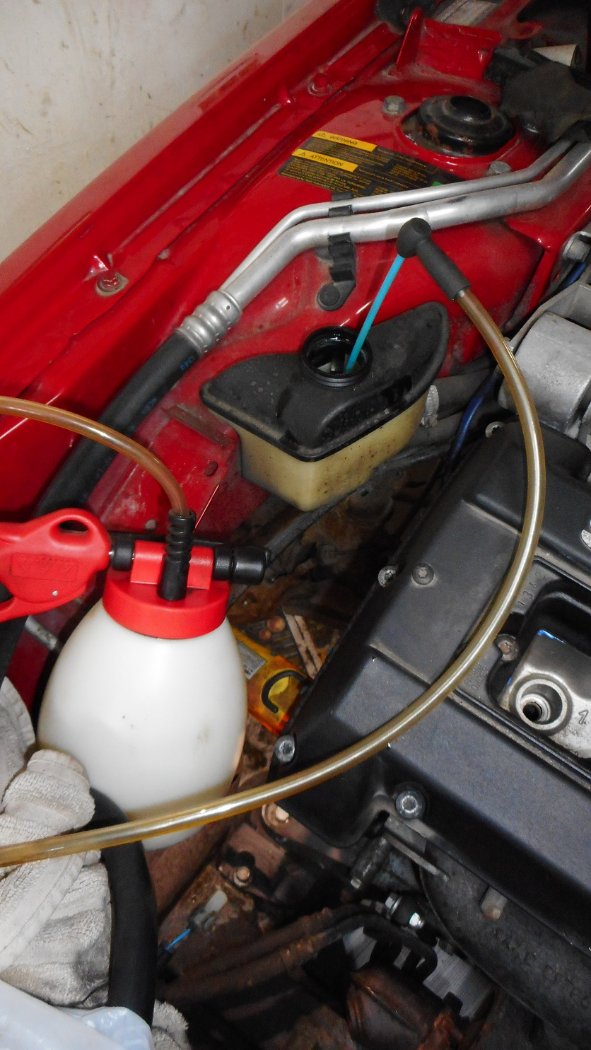

Og så få suget overflødig gemmel væske op:
14. apr 2020, 12:08
Med så meget det nu gik at suge op fra servo beholder -
bliver det næste at demontere servopumpe samt generator.
Det er lidt af et arbejde med sk "kædereaktion" -
for skal man have generator ned/ud, ja så skal servopumpe også ned.
Men, nu skal servo ikke bare ned her -
vi skal også igang med at forberede for bytte af slange til "ditto"
Der er ikke for meget plads at lege på, og ofte -
ja så ser det også ud som om det hele er rustet fast.
Jeg personlig, plejer at "cutte" slanganslutningen -
sådan tæt på pumpen:
Årsag dertil, jo fordi så er det nemlig meget lettere med hjælp af 16'er hylse/spärrnyckel -
lige at få det løs medens pumpen sidder fast :)
Selve pumpen, ja den sidder med 2 skruer -
som man tager her igennem:
Man skal også lige huske/tænke på, at selve slangen -

(Læg gerne lige lidt ekstra opmærksomhed når du skal tage de 2 skruer.
De er af "åben type" d v s at mellem hovedet og til gevind, der er de udsat for al skidt etc etc -
kan m a o altså let blive til et mareridt ved at knække/gå af
Med servopumpen demonteret, ja så er det desværre ikke nok i sig selv -
vi er også nød til at have "Holder" demonteret :roll:
Holderen sidder i sig med 4 skruer, igen 13'er "skalle", men vi starter lige med at -
løsne den øverste skrue (insex) til generator:
Den skal kun løsnes lige i det første, kan alligevel ikke komme ud/af -
grundet den trænge plads :wink:
Derefter tid til den nederste skrue, af samme type -
den skal vi dog have helt ud/af:
Så igang med selve holderen, de 4 skruer hvoraf 1 sidder godt gemt af vejen -
hvis man er "ny" på dette stykke arbejde:
Sådan her ser de ud incl den nederste til generator:
Her sammen med holderen:
Årsagen til at den øverste skrue skulle løsnes, jo for så kan man bedre "vrikke lidt" med generator -
når den også skal ud af holderen den "deler" med servopumpen :)
Med holderen demonteret, ja så er tiden kommet til generator.
( Nu har du s'føgelig husket at skrue ledninger af generator ) :wink:
Nu er det tid til at skrue den øverste skrue ud af sit gevind:
Lade den sidde pænt så den kommer ned sammen med generatoren:
Der er som sagt, ikke plads nok til at få den øverste skrue ud -
men her ser man hvordan Saab løste det problem.
Gevindet sidder som sig bør, længst bag -
men der er så lavet en fin åbning så den føgler pænt med generator :D
Nu er der pludselig masser af plads her, ikke bare til at gøre rent -
men også til at byttes servoslangen :D

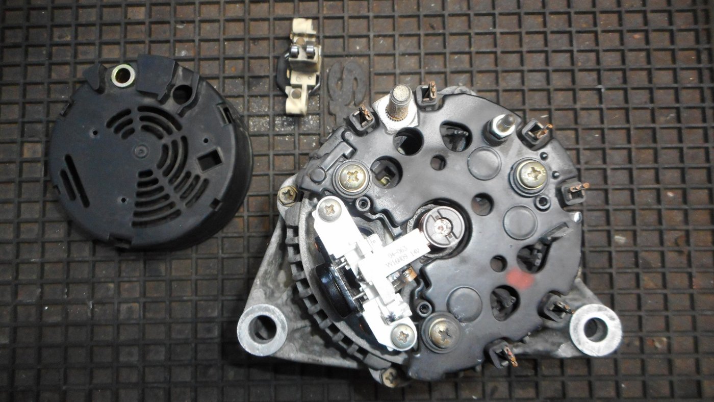

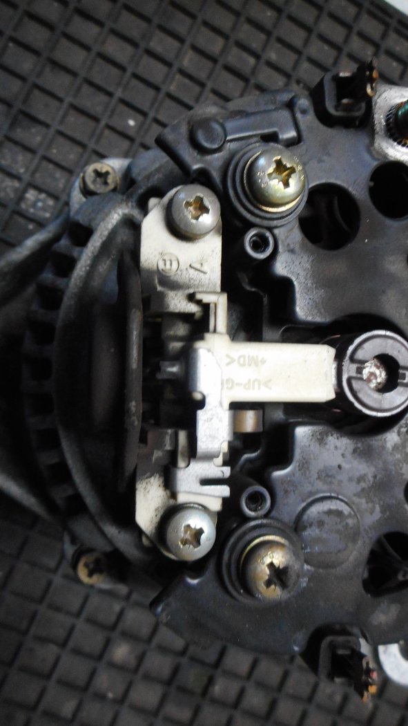

Her har vi så "Dynamo/generator" efter den er blevet demonteret:
Det er sådan en af slagsen her :lol:
Og vi skal have denne "kåbe" af:
Bag den ser det sådan her ud:
Og her er den så, "laddningsregulator'n"
Som en del der måske læser tråden her, husker det -
ja så fik vi under kørsel, en relativ "lav" værdi ud på ladning af batteri :roll:
Måske ikke så mærkeligt igen -
når man ser hvad der er "tilbage" på regulator'n :roll:
Her er den lille "ny" så :)
Så bare til at lave det samme igen -
blot i modsat rækkefølge :D
Og her -
så atter igen med "låg" på en "sag" 😂
Endnu et monument afklaret -
og klart til montering lidt senere frem endnu :)

Tiden er så kommet til at montere "Generator/Dynamo" og servo pumpe tilbage igen -
men før vi gør det, ja så skal der lige lægges lidt opmærksomhed med just holderen til disse.
De sidder rimligt "tight" når man demontere dem, så en god ting at gøre før montering -
ja det er at man lige "presser/trykker" disse "bøsninger lidt tilbage:
Ved at gøre dette, ja så behøver man ikke at "vrikke" lige så meget -
når de skal på plads igen :wink:
Så det er tid til at lave en "ommer", altså montere det i den modsatte rækkefølge -
og her er så "generator/dynamo" tilbage på sin plads men denne "øverste skrue":
Her ser man også, at den ny servo-slange, er kommet på plads -
den venter blot på pumpen 8)
Atterigen er "holderen på plads -
her ses det også at "generator/dynamo" nu er fastmonteret med sine 2 skruer:
Og der indtog pumpen så sin ordinære plads:

Ser ikke lige så godt ud med "resterne" -
men der er også bevilget 1/1 fuld "pension" her fra :lol:
Som en del måske husker det, så valgte jeg at også demontere -
"strækkeren" til multiremmen:
Den trængte til en ordentligt rengøring -
og den skal vi så have tilbage i "tjeneste" bid for bid:
Se bare der -
nu begynder det at ligne noget :D
Ikke klogt som der havde samlet sig en masser af skit -
"nede i" og "omkring" det meste :o
Denne her er vist nok fra vandpumpe :lol:
Men denne her er ukendt for mig..... 🤔
16. apr 2020, 14:22
Den sidste er en clips fra en folkevogn brugt til fastgørelse af inderskærme og lignende.
En meget bedre løsning en de plast møtrikker som der ellers bruges, og får skruen til at brække af karossen, når man forsøger at løsne den.

Mortenvig skrev: ↑
16. apr 2020, 14:22
Folkevogns dimser i en ægte Saab :shock:
Intet under at bilen har givet problemer...

Og det er så selve vandpumpen :)
Dem der følger tråden, de husker sikkert -
at jeg skrev om hvordan den var utæt:
Byte af vandpumpe på en 9K er ikke bland det mest sjove -
men sådan her ser den ud:
Her ser man så "medbringeren" -
som sidder mellem pumpen og motor:
Sådan en operation her, ja den kræver at man "genbruger" dele fra den gamle pumpe -
nemlig selve bagstykket:
Med tanke på hvor meget arbejde det er og bytte den -
ja så gider jeg ikke med andet end en "org" af slagsen :roll:
Ny vs gammel pumpe:
Medbringeren består af 2.stk O-ringe -
en stor og en "mindre":
Ren og fin, samt med nye vs gamle O-ringe:
Her skal den så sidde, og på det ældre T5 blok -
ja, der er lavet plads/styrning til den "studs" man ser på medbringeren:
(Husker det som at styrningen "forsvandt" på T7'erne) :roll:
Det er bare ikke sådan lige at komme til her, eller til at "se" hvad man har gang i -
så dette billede var taget med mit kamera.
Men det går ikke i det lange løb -
kan ikke tage billeder for hver gang man skal "se" noget :lol:
Et tips er så istedet at bruge et spejl -
jeg bruger selv et af slagsen fra OG 9-5 :)
Det placere man let og "easy" her:
Og får så en helt "underbar" udsigt :D
En der her viser at "medbringeren" sidder fint hvor den skal 8)
Den nye pumpe er så klar:
Med bagstykke og alt, klar til montering :)
Så skal den bare ned på plads, men lige en ting til at huske på -
nemlig at montere ny O-ring her:

Voilá :D
Der sidder den så på sin plads:
Noget der "desværre" ikke følger med sådan en ny pumpe -
ja det er diverse små pakninger samt møtrikker.
Men det skal ikke stoppe en -
sådan noget findes på "lager" her :D
Downpipe samt Lambda atter igen på plads:
Holder til AC har også fundet vejen tilbage, i samme omgang -
ja så skal ledning til Lambda lige "sikres" sammen med den :D
Med det gjort samt "clipset" ledning fast i rør -
ja så begynder vi at kunne se lyset i tunnel :)

Vi skal nemlig til den der pakdåse -
som sidder og sveder lidt :)
Sådan noget gider vi ikke med her -
så den skal bare ud og nyde sin fortjente "pension"
Men før den "ny" kan overtage det ansvar -
ja så må vi lige gøre det rent og fint :roll:
Og her er den så :)
Når jeg bytter disse pakdåser, ja så er der kun dette ene alternativ -
d v s den "røde" org. af slagsen :D
Pakdåser, ja det er noget "skrøbeligt" noget, som man skal behandle med respekt -
det er ikke særlig svært at "ødelægge" en pakdåse med forkert/uforsigtig montering :roll:

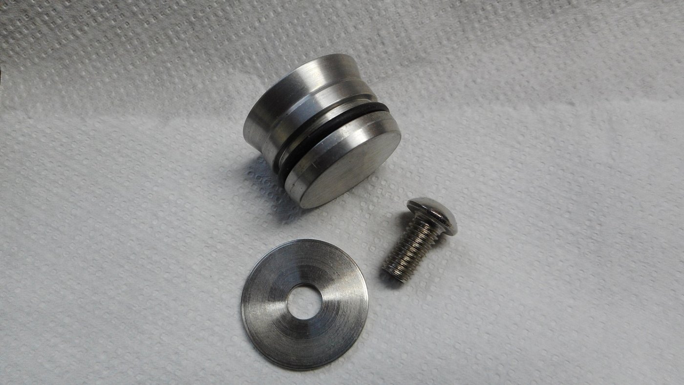

Så her tager vi ikke nogen chance -
vi gør det med Saab's eget org værktøj 8)
Med den nye pakdåse "ombord" :D
Ja så er vi klar til "afgang"
Den skal helt enkelt skrues ind med den org af slagsen:
Og den har vi så her, klar til fight:
Siste tjek før "afgang":
Ser helt okey ud:
"Touchdown"
Der gik det hele så i "bund"

Af med skrue igen:
Og hvordan ser det hele så ud efter den omgang -
jo som på nyt igen :D
Atterigen tid til at "låse" værktøj ved svinghjul:
Og der sidder det så atter på sin plads:
Så er det "fit for fight" med et nyt "rem-kit" -
starter med de 2 støttehjul:
Step by step:
Igen skal vi have mit eget spec værktøj i brug -
eller får vi da aldrig nogen rem på :lol:
Og se bare der -
det er jo sådan det skal se ud på en 9K'er 8)

Som det er nu, så står vi stadievæk med en motor, der er dræneret på kølervæske -
her er det bare med at komme i gang:

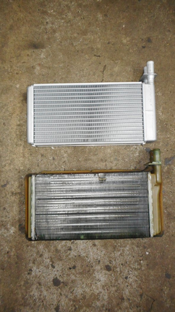

Ja den er god nok -
vi skal have byttet "radiator/element" :D
Et arbejde nogen skyr som pesten -
eller som andre bare tager det som det nu kommer :lol:
Men okey, der findes da andre ting og sager -
som er bare lidt "sjovere" at lave på en 9K'er :roll:
Som det tager sig ud:

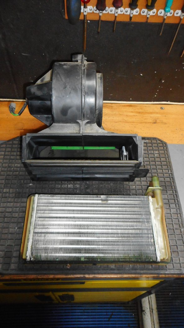

AC radiator og Kupeblæser samt kupé radiator/element:
Det "værste" med dette arbejdes moment -
ja det er at der er så meget af det i just plastic :roll:
Som t.ex denne lille fine Arm:
For gud's skyld pas på med den -
går den af, ja så er du på "Ski***en" :arrow:
Den sidder så "låst" med et "clips":

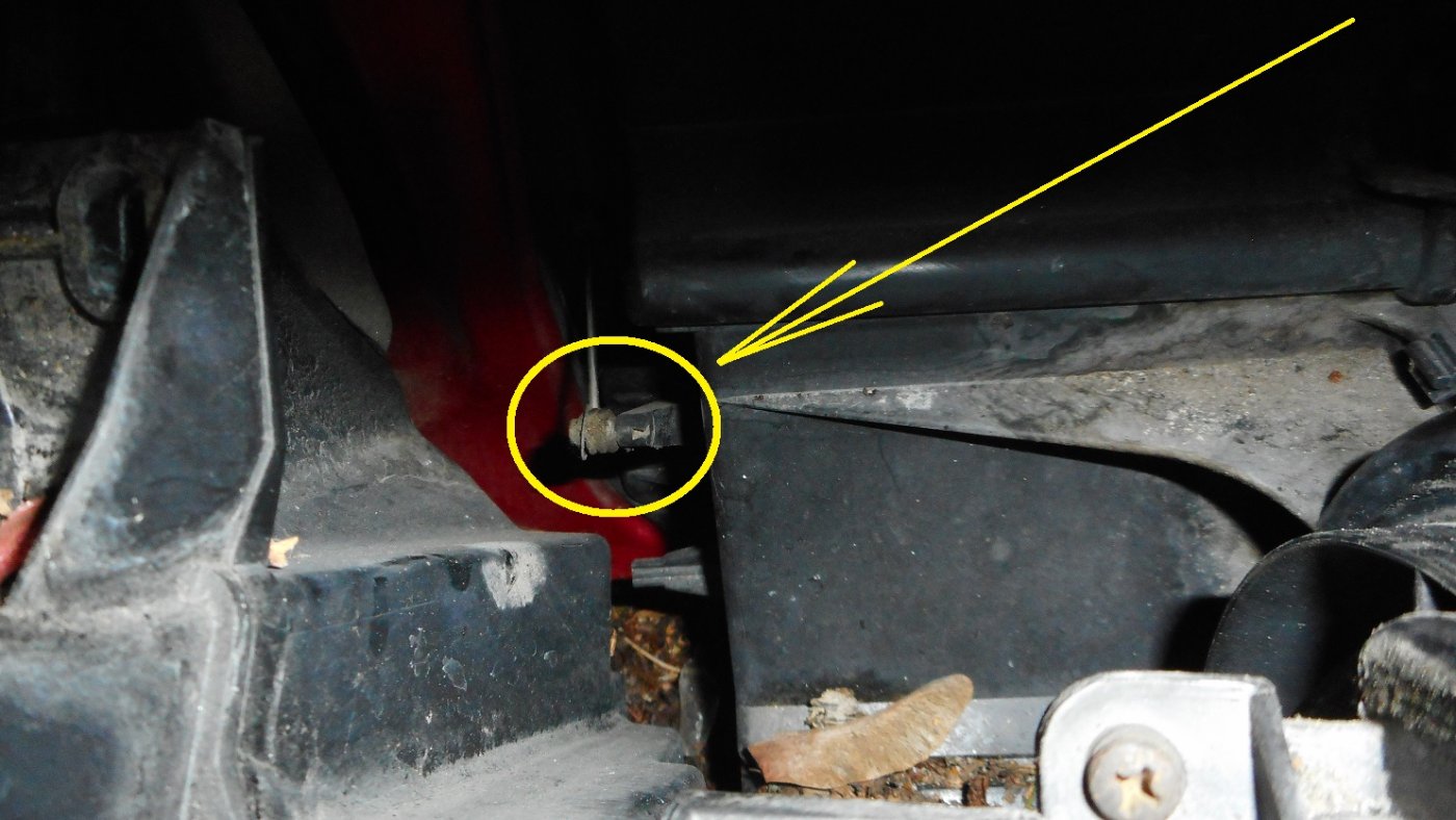

Ud/af med wire og læg den pænt "til side":

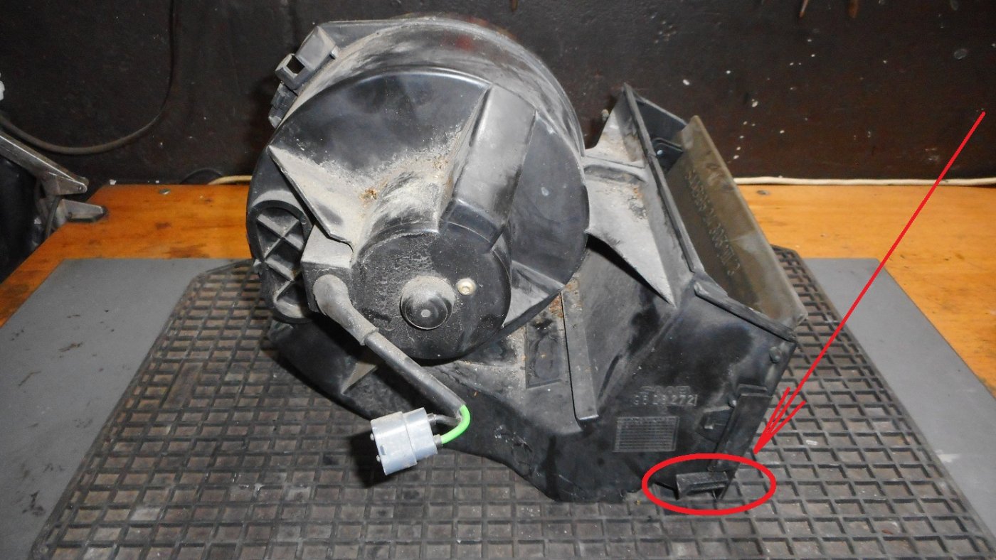

Næste er at løsne det elektriske til kupé blæser:

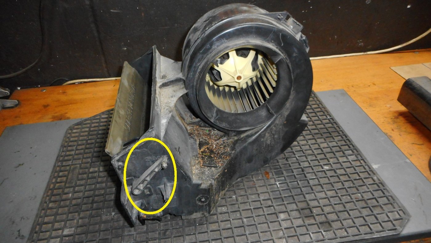

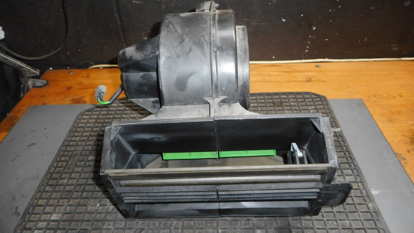

Så er det, at vi skal ned og "åbne op" for den låsning -
som kupé blæser nu sidder "låst i"
Der sidder en i hver side, lidt svært at fange på billede -
så det kommer jeg tilbage til når blæser er demonteret.
AC-radiator er her "trukket til side", holdes i skak med et bånd -
derefter kan man "vrikke" blæsermotor op/fri:
Det er dog lige vel meget tight her, så er du ikke på humør -
eller er rustet med masser af tålmodighed, så skal du lade det være :roll:

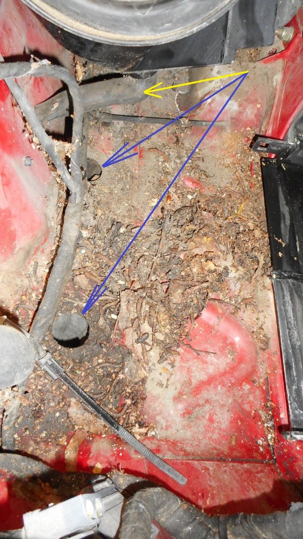

Men her er blæser ude og så er der frit udsyn -
ned til "akvariet" som man i Saab kredse har døbt denne plads til:

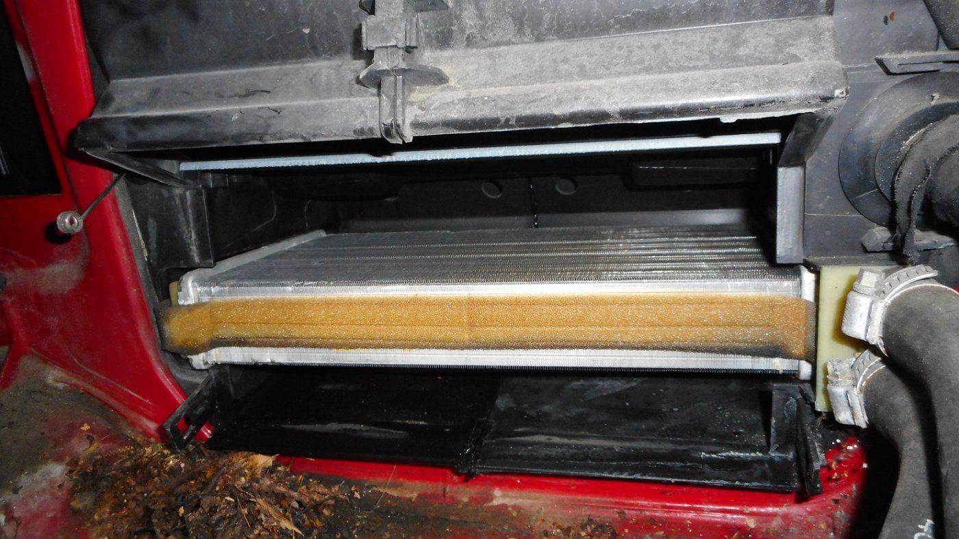

Der er oftest ikke noget kønt syn der møder en -
er der aldrig byttet "radiator/element" ja så kan det altså tage sig sådan her ud:
Her ser man ret let at der er "lækage" på G -
m a o derfor der let kan blive "dugget" på ruder inde i stue når det er fugtigt ude :roll:
to be continued......
19. apr 2020, 18:52
Der er nok stadievæk en hel del 9K'ere som ikke har fået byttet dette element endnu -
hvis det er, ja så er dette syn her ikke noget ualmindeligt :roll:
Her ser vi så låsningen jeg skrev om til kupéblæser:
Den skal "åbnes ud af og det gør man lettest -
med X2 lange skruetrækkere der sættes "i klemme" mellem blæser og lås:
Har så fået elementet ud, ikke noget videre smukt syn :roll:
Sådan her ser en komplet kupéblæser ud til en 9K :D
Set fra denne side af, ser man også låsningen:
Samt den der arm
(Ja "blæser'n" skal gøres ren inden montering) :wink:
Man burde endelig have byttet dem begge, men at finde en blæsermotor -
i dag, er ikke helt så let som det har været :roll:
Desuden skal man jo heller ikke "pille" ved/på noget der jo "fungere" siges det :lol:
Nå, men tilbage igen til "akvariet"
Og dette "dejlige" syn.
Foruden at al skit som skal væk, ja skal man også lige tage tilfælde i agt og -
tjekke "drænerings kanalerne så de ikke også er "fyldt/stoppet"
Glem ikke at, også lige tage en "kiggert" ved den samme til AC:
Og sådan her må det gerne se ud -
gør det hele så meget mere "trevligt" at arbejde med :)
Kassetten også gjort klar til det nye element:
Gammel element som går på "pension" -
på billede med "efterfølgeren" som tar over :P

Med det nye element på plads, klart til at tjenestegøre:

Fortsætter med dette, som er et nyt filter til Kupé -
det "rigtige" af slagsen som er med "aktiv kol" :D
Ned på plads med det:
Og så et lille "låg" på der :wink:

Er der nogen som husker batteripolen på "-" negativ side:
Ikke så mærkeligt den ikke ville længere ned :lol:
Nåja, let fikset -
og efter en god nat med oplader:
Så blev det tid til at gøre det på den rigtige måde :)

It's alive :D
Og ja, det er sådan lidt "hist og her" med det -
for jo nok har jeg fået "generator/dynamo" til at yde hvad der forventes af den :
Men lige så .... ¤%&/()= <------ "!censur" -
ja så vil temp. måler ikke gøre det samme :evil:
Som det ser ud når blæser går igang ude i "pannrummet" :?
Men jo, det er da noget bedre end før:
Men stadievæk ikke godt nok 👎

så jeg kan med "gott samvete" lægge låg på"akvariet"
Lader dette hvile lidt, samt lægge en ny order -
på hvad jeg tror der skal til for at "justere" problemet :D
