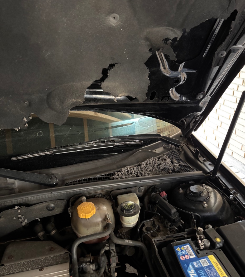

Min fars 9-3 Aero cab fra 2003 er desværre blevet spist af mus i motorrummet under Vinteropbevaringen.
Har I anbefalinger til hvad vi bør gøre? Den stinker voldsomt meget af mus fra motorrummet, og har fået spist det meste af lydisoleringen til motorhjelmen. Hvor kan vi få fat i et nyt + clips? Alle inputs er velkomne :)

Jeg tænker et middel som Rodalon vil kunne bruges til at få bugt med musselugten. Jeg checkede lige op på produktsiden og det er ph neutralt og uden blegemidler. Jeg har ingen erfaing med mus i bilen, men jeg har set de kan finde på at bygge rede i luftfiltret. Så noget adskildelse kan være nødvendig.
Jeg vil tro du kan finde en ny brugt isoleringsmåtte ved Verninge auto. Han har sikkert nogle ophugsbiler de kan tages fra.
