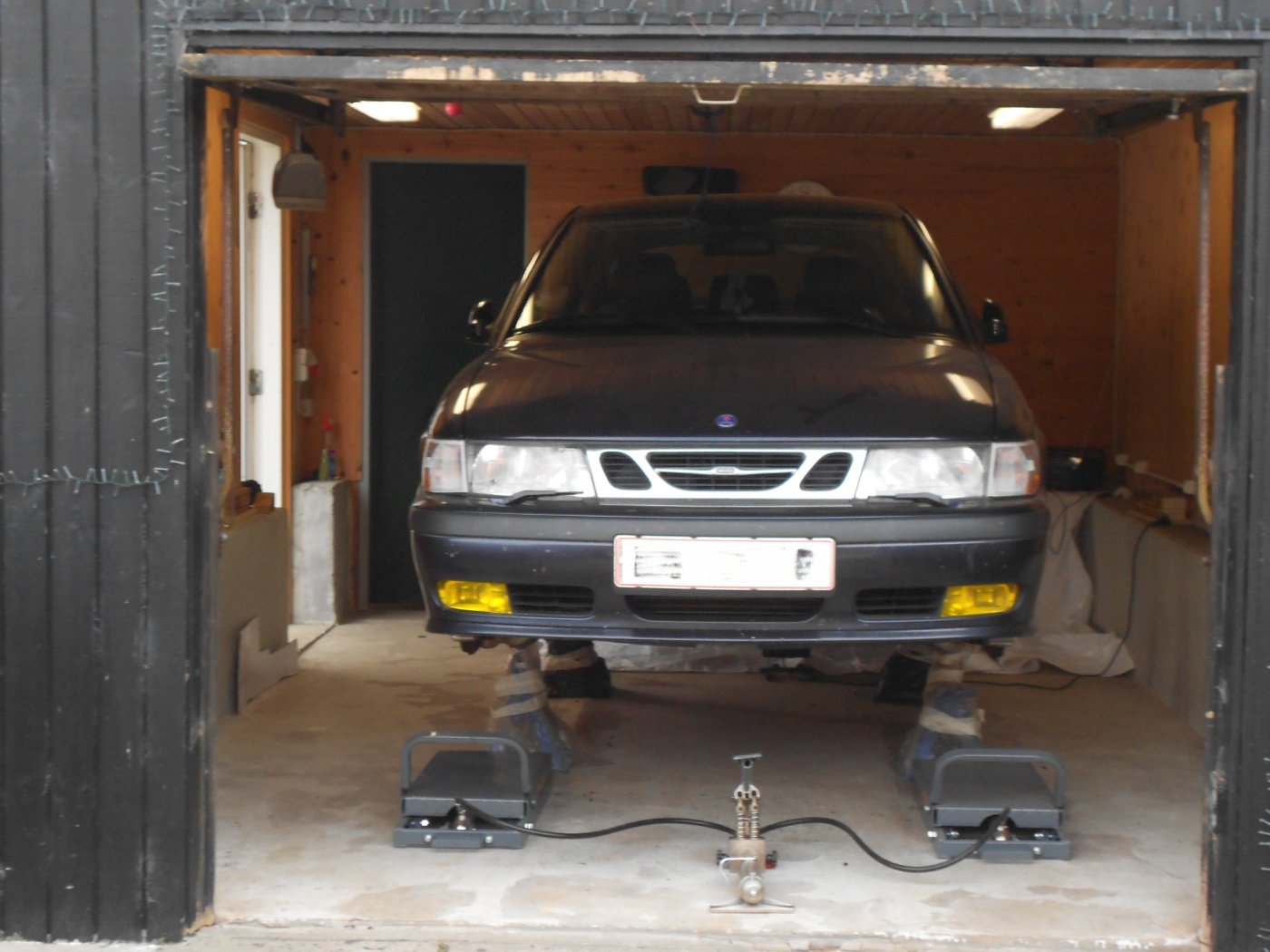

Da jeg i den forrige tråd med helt nyt udstyr i garagen -
gik "update-in" på bremser: https://www.saabklubdanmark.dk/viewtopic.php?t=35256
Ja så gik det også op for mig at det atter igen -
var tid til at gå tøsen efter i "sømmen" efter den store rustbehandling jeg lavede i det svenske sent 2015/16.
Vi skal på den igen, lige som før:

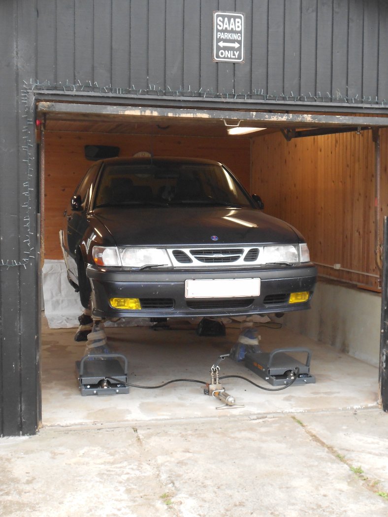

Forskellen denne gang -
"Opklodsningsbukke" er pakket ind i plastic:
En anden forskel til det bedre -
Amy er nu mere helt oppe på/i 60 Cm alene målt på sideskørterne.... 8) ... :mrgreen:
Årsag der til -
lavede nogle hjemmelavede "støtteklodser" på 10 cm.
Med tanke på at det var en "hjemmelavet" rustbehandling jeg lavede i det svenske -
selv om at tøsen lige godt også var helt "skrallet" under til, ja så har den sq holdt langt bedre end man turde håbe på... :D .. 8)

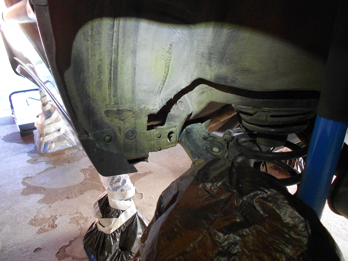

Men de sidste 4 år her i Dk har nu nok taget retten ud -
det var tid til at tage denne "overfladerust" under behandling.

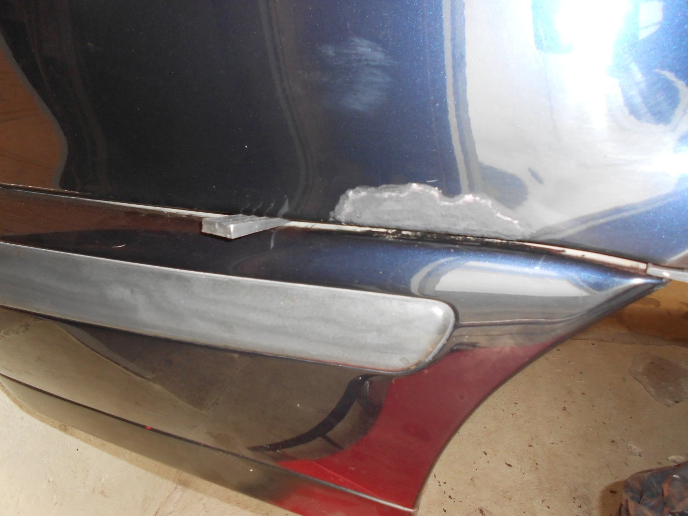

Amy har sjovt nok ikke rust der hvor OG 9-3 normalt er godt "følsom" -
nej hun holder sig mere til de nederste kanter i hjulhus bag... :roll:
Men endnu er det kun overfladerust -
så den "tumør" skal vi lige have fjernet med det samme... :)
Højre side var den værste:
Men tager man det i tide, så er der håb for fremtiden... :)

Overfladerust "hist her, under og indtil" er en sag i sig, Amy's "glansdagar" er ved at være ved vejs ende..... :roll:
Den her "dummer" havde tøsen som sådan allerede da jeg handlede henne 2015 -
dog ikke ikke lige i denne "size" anno 2025... :?
Den gang Feb/marts 2016 var det min idé at først få tøsen gennem syn -
og så tage de der sidste "rester" af alt muligt...
Men da tøsen først var "fit for fight" med syn og alt der hørte til -
ja så smuttede tiden helt enkelt fra mig da min mor også brugte Amy helt som det var tanken... 8)
Men nu her anno 2025, så er skaden ikke så slem igen -
der er da i det mindste ikke "hul igennem"... :D
En "rå" overflade må til det i begyndelsen sammen med "rostätare" som det hedder sig i det svenske... :D
"Tyvärr" må jeg konstatere, at det også er nået til et niveau -
hvor den igen er gal fremme omkring højre side blinkers... :oops:
"Den" har vokset sig stor de sidste 12 mån... :o
Slet ikke sjov og se på med listen demonteret... :cry:

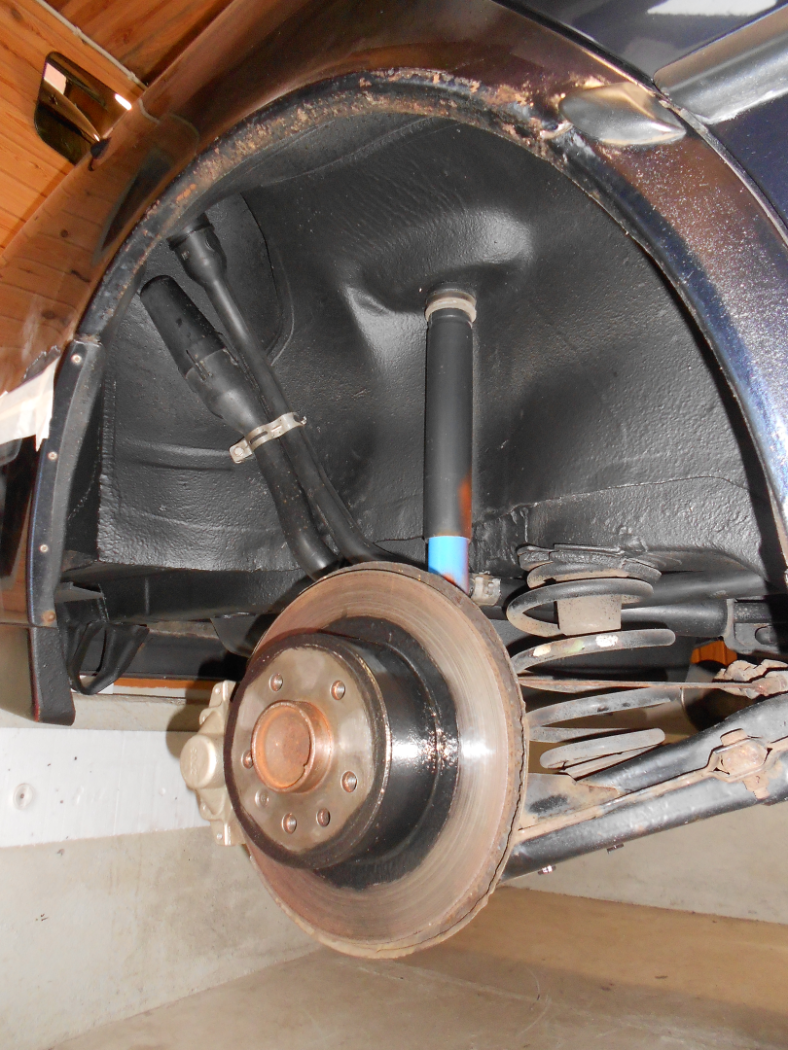

Dem der kender sin Saab, sin OG 9-3, de ville kunne fortælle om -
at det "mangler noget" i det bagerste højre hjulhus.... :)
Der "mangler" ligesom rør til påfyldning af benzin -
samt det andet til "kanister":
Men før vi går i krig med at "återmonterar" det, ja så fik jeg lige lavet en mindre "update" -
på bremseskiverne bag.
Som sagt før, så har OG 9-3 ikke ligefrem været den model der har været flest af i min tid -
så af den enkelte årsag, ja så "missede" jeg også i 2015/16, den totale "anläggningsyta" på bremseskive/klods... :roll:
Det fik jeg så rettet op på nu i denne omgang:
Lidt "ud over" men det tager bremseklodserne "hånd om" -
når tøsen igen atter er ude og rulle på vejene... :)
Det var så tid til disse x2 "rør":
Og med dem på plads -
ja så tager det hele sig ganske så fornuftigt ud... :)
(Igen denne #¤%&/ overflade rust på skærmkanterne bag..., de er stadievæk solide og skal tages hånd om....)
Men det store arbejde har da betalt sig -
ser helt "gött och oki ut här"... :D
Selv med hjulene på:

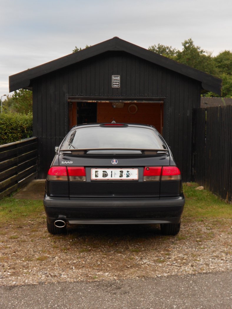

Der er nu et eller andet med OG 9-3 -
og de "runde/bløde" linjer" hun har "bagfra"... :)
"Ferrita" har været sammen med "os" -
lige siden tiden begyndelsen af 2016:
Det holder sig stadievæk super godt, lyden bagtil af 2.5" alá Rustfri ved kold opstart bagfra -
ja den får man den dag i dag, stadievæk lettere "gåsehud" af..... :oops: .... :D ... :P

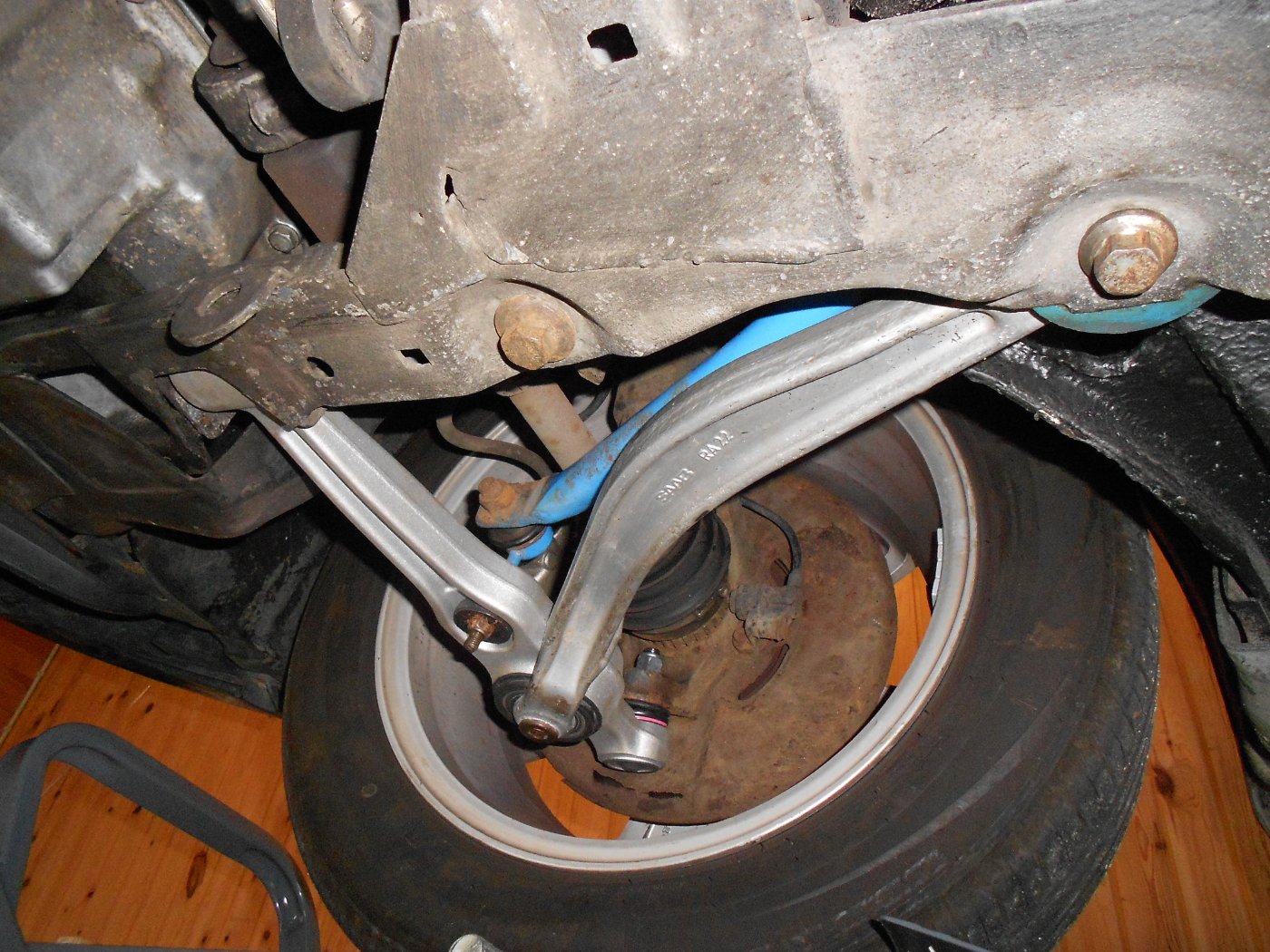

Højre bærearm er ikke som sådan en "katastrofe" i sig, ...men den er en til stor del af en arv af Opel -
det er en "arm" der slet ikke slægter på SAAB, den har en slags "3 i 1" funktion og det kan der kun komme "#¤&(/" ud af .... :evil:
Det er den store bøsning der er problemet her:
Ved godt man kan handle/købe den alene, det har jeg dog ikke værktøj til dag -
så er billigere/nemmere handle en helt komplet ny "arm":
Det ser da s'føgelig heller ikke dumt ud til syn -
at man gør noget ud af sin gamle bil:

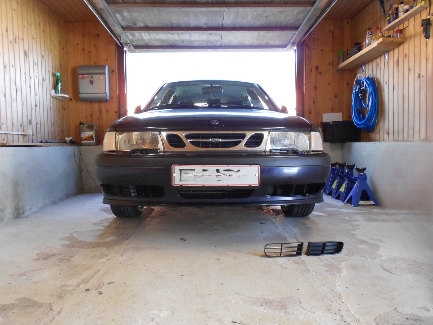

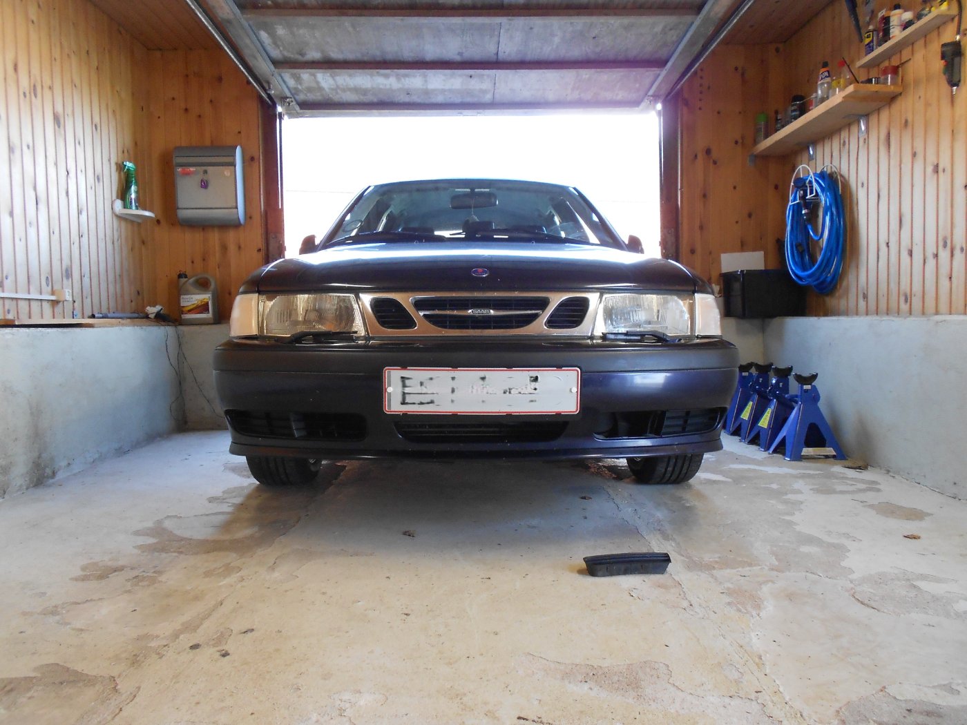

Jeg er typen der venter til det sidste med olie og filter sådan lige helt op til synet -
frisk olie/filter kan gøre en forskel på om man klare sig igennem et syn eller ej ... :ugeek
Så til denne sidste operation kan jeg endelig bruge mine ramper lige som de er tiltænkt -
d v s, op i "högsta läge" og så "sikre" dem der uden alt det andet vi har set her med opklodsningsbukke.... 8)
Pakken længst ude til højre, ja den er en slags "safety"..

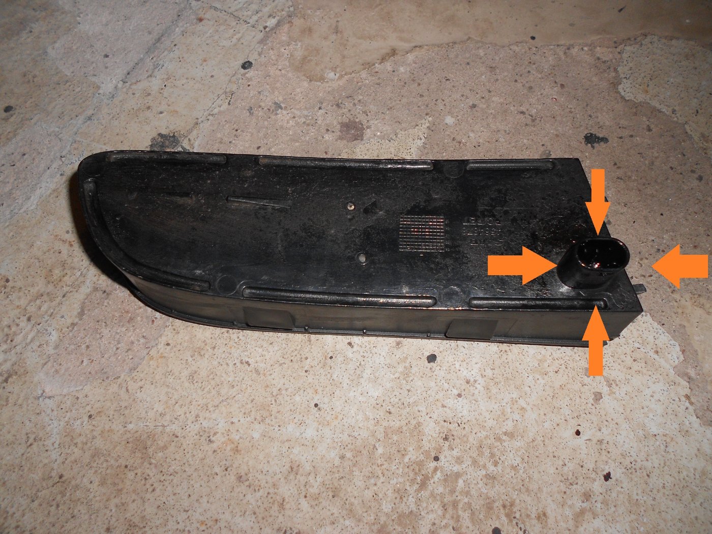

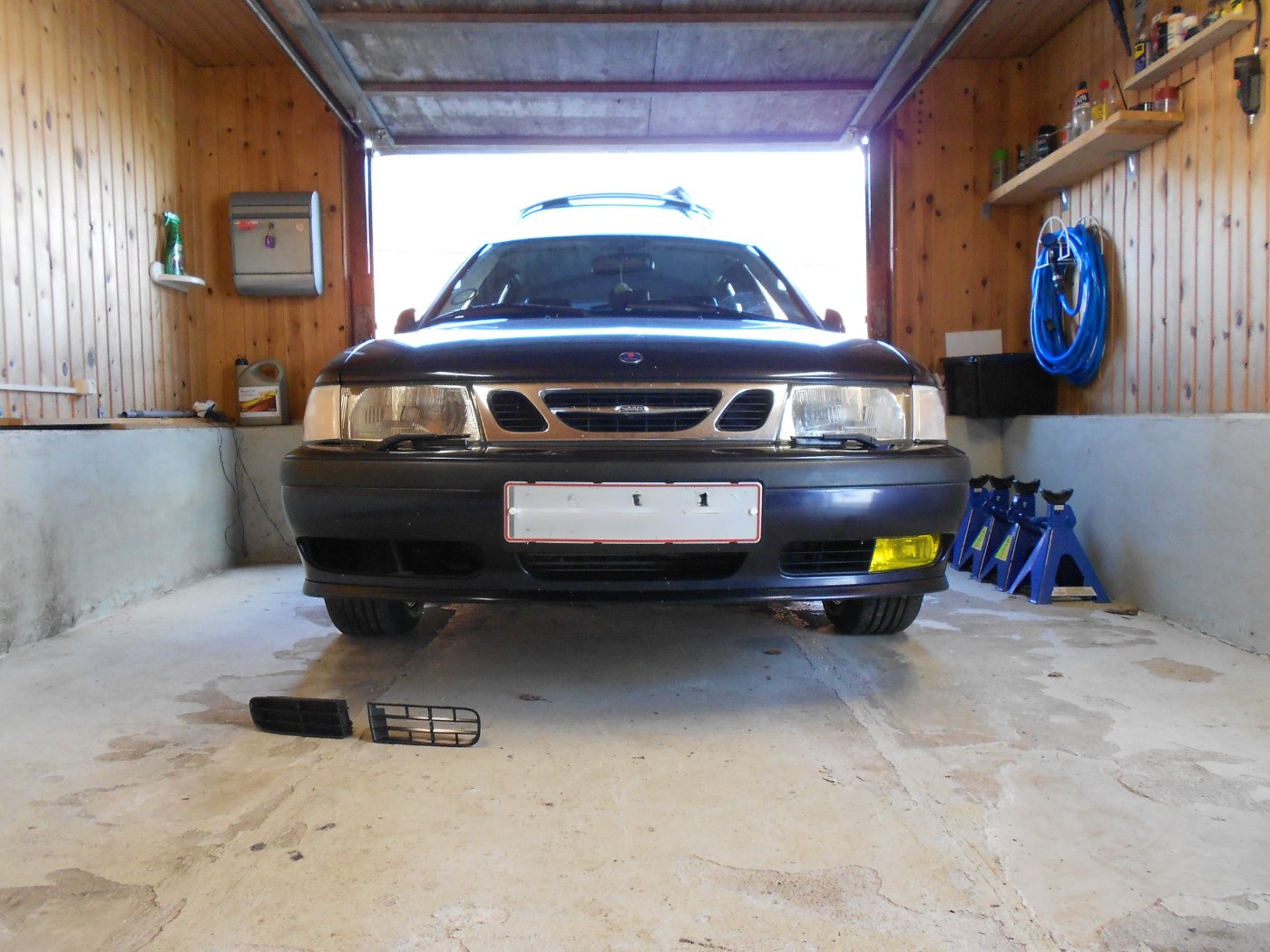

En lille fugl skrev til mig at -
det måske ikke var så smart møde op til syn med "gule" tågelygter... :roll:
Jeg er (desværre) ikke lige så indsat i det danske med syn/regler af biler -
som det med biler da jeg boede i Sverige...... :roll:
Jeg er dog typen der hader disse "betinget godkendt/bra att veta" ..... :evil: ... :twisted:
Er også typen der gerne vil sidde med de bedste kort på hånd, så her tog jeg ikke nogen chance -
så fik lige Kim på Verninge Auto til at sende mig denne lille "nødhjælps-pakke" ... 8)
Den består af alt du behøver til en OG 9-3 helt absolut uden tågelygter ... :roll:
(og med lidt slik på købet) :D
Man skal ikke engang bekymrer sig om disse "stik" som ikke længere skal bruges 8)
