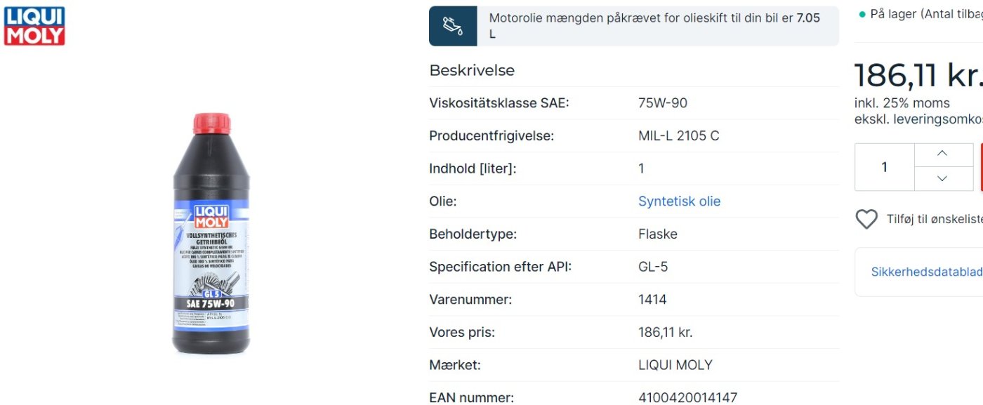

Der skal bruges 1,8 l af denne type:
Alternativt en 75W/80 - som jeg selv brugte på mine gamle 9000´ere fra samme æra som din. Den hed noget med Elf Tranself Synthese FE... :roll:
Blot specs. er de rigtige, og olien af god kvalitet, så er det med navnet mest religion!
Den viste har jeg iøvrigt anvendt med stor tryghed i min "nye", 9-3 V6 fra M06 8)
